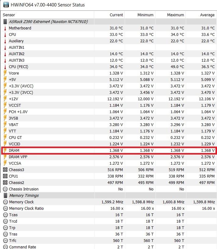

Schau mal mit HWiNFO (DRAM) wie hoch die Ram Spannung bei deinem ASUS ROG STRIX B550-E GAMING Mainboard ist.
Bei meinem ASRock Z390 Extreme4 Mainboard mit Crucial 3200 MHz CL16-18-18-36 Ram liegt die Ram Spannung z.B. bei 1,368 Volt mit aktiviertem XMP Profil.
HWiNFO: https://www.computerbase.de/downloads/systemtools/hwinfo/
