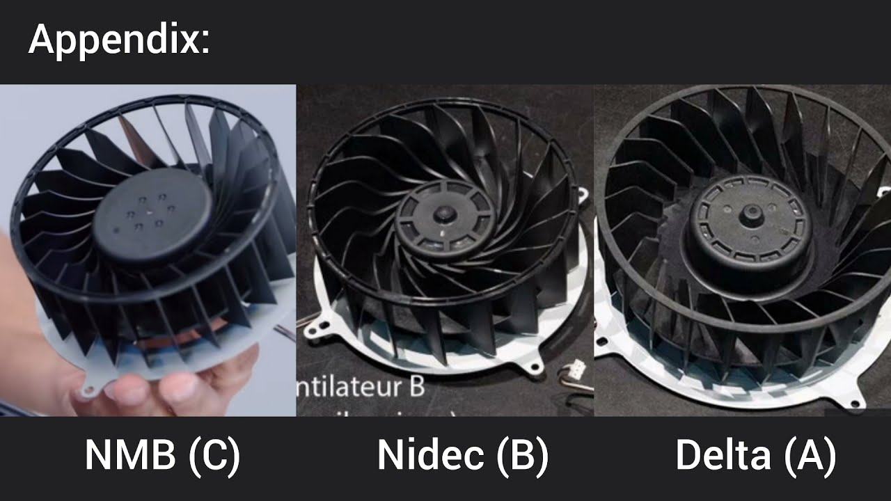

Meine PS5 hat den Ventilator A Original verbaut
Lüfter B Nidec der meistens unwucht hat und da ein komischen Geräusch abgibt. Ähnlich wie Spulenfiepen.
Der Lüfter C ( NMB ) den ich auch bestellt habe ist 3db leiser und macht keine komischen Nebengeräusche.
Der Lüfter A ist der Delta und soll der leiseste sein , aber ob der so gut performt wie es der Nidec und der NMB Teardown Lüfter macht
ist ne andere Frage .
Der NMB ist aber wirklich gut .
Der Nidec ist das Problemkind.
Haben aber scheinbar die meisten verbaut den Nidec.
Müsste man testen , aber scheinbar tut man es nicht bei den ganzen Youtubern.

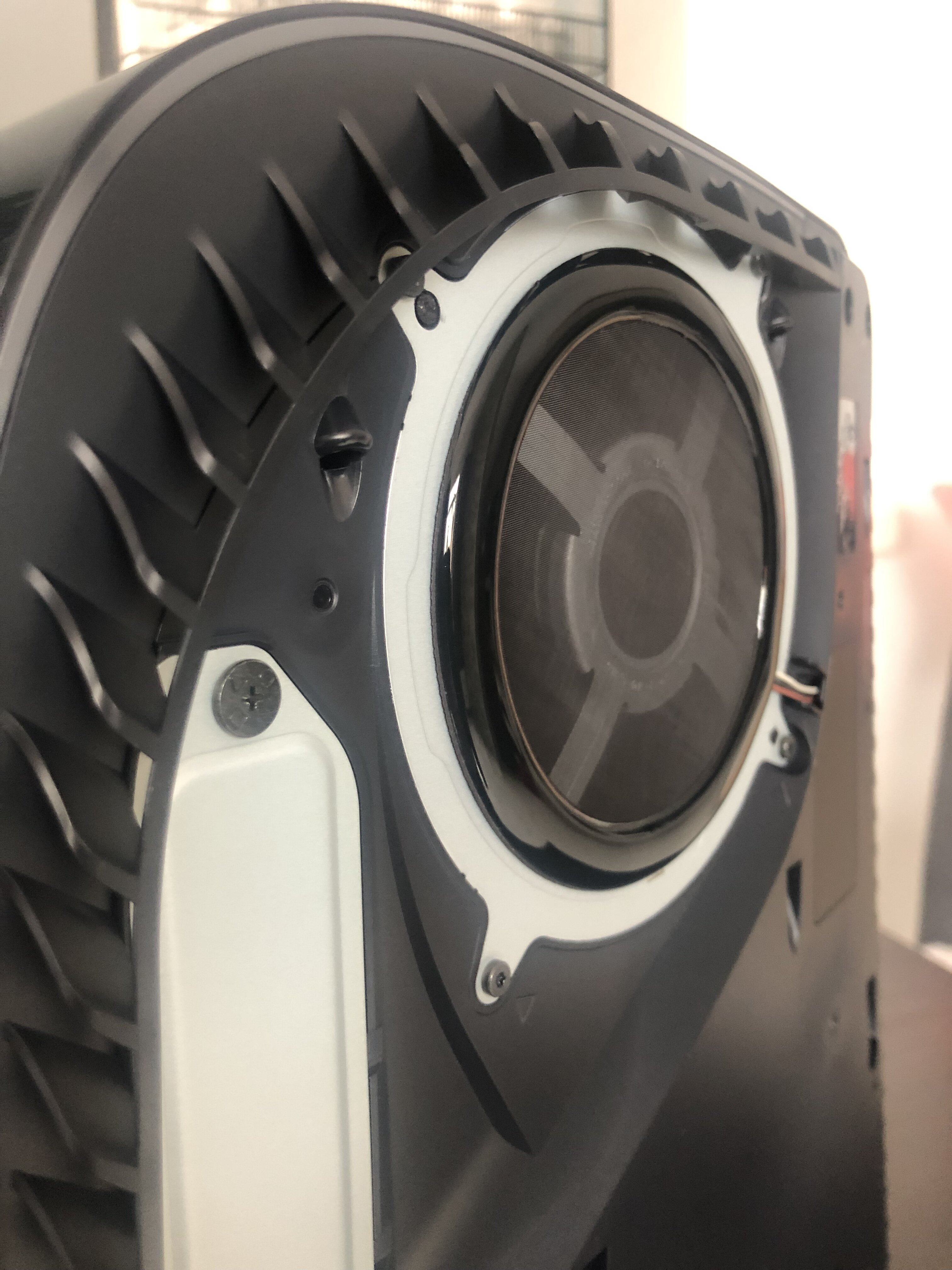

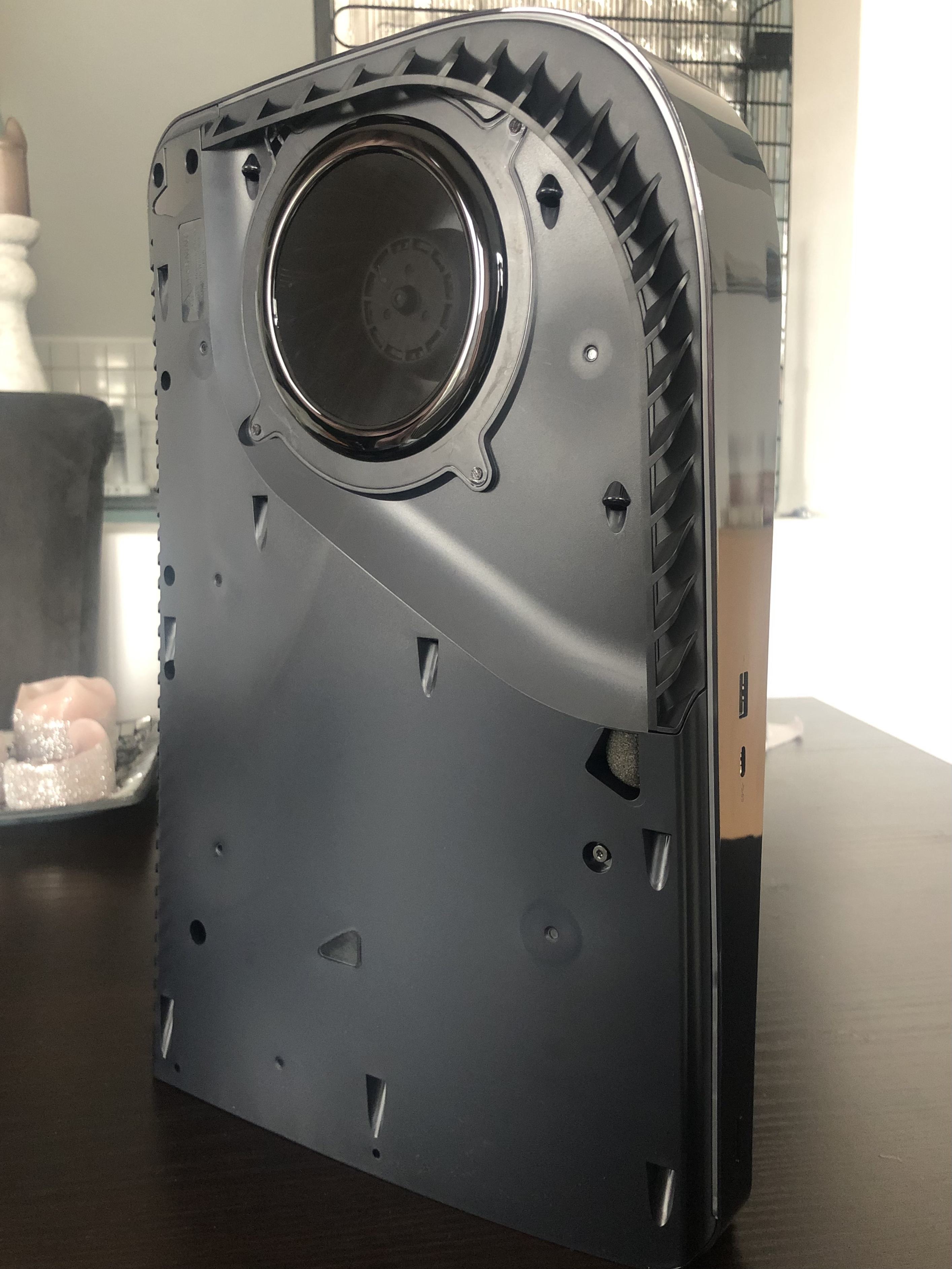

Ich habe mir Gedanken gemacht und einen mod ins Leben gerufen den ich hier das erste mal teile: Einen einfachen runden 90mm Staubfilter aus dem PC Segment, etwas Blutac putty. Es gibt diverse Sachen dabei zu beachten was den airflow ohne Seitenteile angeht. (Gerne per PN) Aber so läuft sie jetzt absolut Problemlos seit Release day, sieht von innen aus wie neu. Und ich mag den Industrial Look definitiv mehr!
Das ist ja mal richtig geil! Ich hatte genau die gleiche Idee und mir die DEMCiflex gestern bestellt. Ich glaube nämlich auch, dass sich bei dem Luftdurchsatz sehr schnell Staub ansammelt. Und um den wieder aus dem Kühlkörper raus zubekommen, muss man ja praktisch die gesamte Konsole zuerlegen.
Wie hast du die Lüfterabdeckung auf der linken Seite abgemacht? Hast du die vier Plastiknieten abgebohrt?

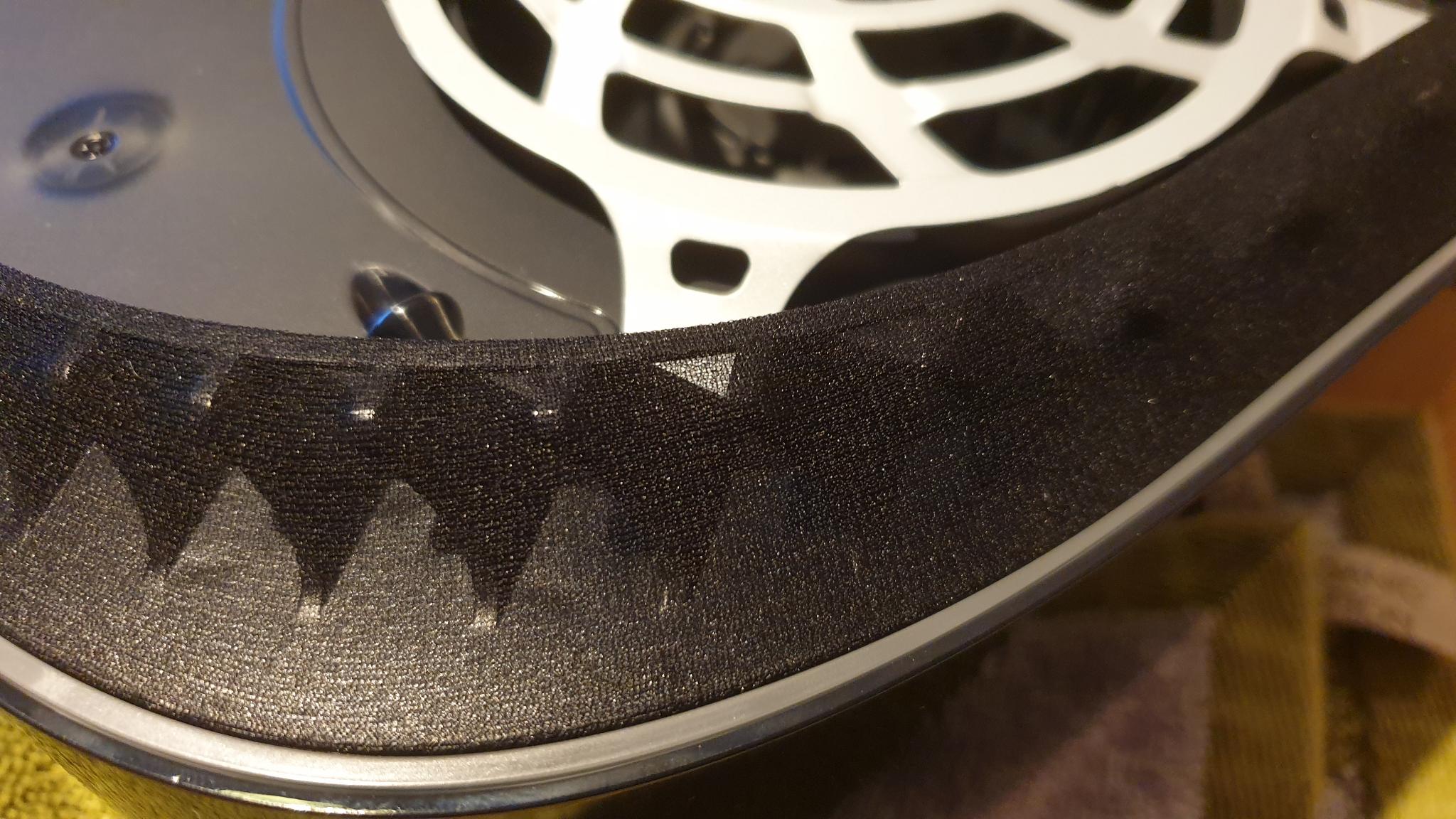

Alternativ hab ich mal einen alten Feinstrumpf meiner Freundin zweckentfremdet und mit Spannung über die Lüfterschlitze gezogen.
Der Plastikbogen lässt sich zum Glück ganz einfach abmachen und auch wieder einklipsen, so dass der Strumpf hält. Sieht auch ganz schick aus. Ich muss mal noch schauen, ob es auch noch dünnere gibt. Das ist nicht so mein Spezialgebiet 😄
Vielleicht kannst du ein noch paar Infos geben (auch gerne per PN). Ich würde gerne die Seitenteile dran lassen. Bekommt der Lüfter dann noch genug Luft gezogen mit den Staubfiltern?

Das gleiche hatte ich übrigens direkt als erste Idee gehabt, Strumpfhose um die Plaste Finnen… Dann kam zutage das diese Seitenteile nur Zierde und quasi Schutz gegen haare etc. sind die eingesaugt werden könnten. Die Konsole wird aber Durchweg um 5 grad heißer mit einem Ram Chip an der Kotzgrenze. Herrlich. Ich habe mal probiert zu beobachten wie die Luft so verläuft mit nackiger Konsole mit der Hilfe einer feinen Vogelfeder die ich vor alle Öffnungen und Schlitze hielt während Astros Playroom lief.
Es zeigte sich schnell das an all den kleinen Öffnungen wo die Seitenteile einhaken und die beiden von Sony angebrachten absaugstellen sind, aber nur Luft heraus strömt!? Es wurde zu meinem verwundern quasi nur an den beiden Lüfter Öffnungen und sonst exakt nirgendwo anders Luft (Staub!) eingesaugt ins Nackte System ohne Seitenteile. Überdruck! Soweit so gut, aber der Luftstrom verlust machte mir an einer Ecke sorgen. Die beiden absaug Öffnungen pusteten enorm viel Luft raus und genau dort sind im inneren auch die Ventilationsschlitze vom Netzteil. Deren Luftströmung nun munter vorbei gepustet wird aus dem chassis, die ja sonst von den Seitenteilen abgedichtet werden… Also Stopfen angesagt! Ich habe bei dem kleinen ein 3M Schutzfolien formstück als Abdeckung geklebt. Bei dem Großen Loch habe ich Schaumpolster Flies aus ner Verpackung genommen und reingelegt, der dichtet perfekt diese eine Öffnung und verhindert luftverwirbelungen in dem kleinen Kasten/Balkon, schwer zu sagen. Schaue dir das Chassis mal von innen genau an, dann weißt du was ich meine. Die restlichen kleinen Öffnungen für die Seitenteile ließ ich so, quasi als zusätzliche kleine vents. Der Luftdruck der dort entweicht, ist unbedenklich. Die Plastik Nieten vom Gitter links müssen weg, ein feiner seitenschneider und einfach sauber abkneifen. Der Filter mit blutac putty sitzt Bombenfest, selbst mein Vorwerk Staubsauger macht weder Filter noch putty was aus. Kriegst mit Geduld auch vollständig wieder ab, tolle sache das Zeugs! Ist echt Pflegeleicht alles, einmal Staubsauger ran und alles wie neu. Diese Staubfilter sind viel feiner und stabiler im Gegensatz zur Strumpfhosenlösung. Da dürfte auch sicherlich der Luftdruck leiden, keine Frage. Aber dafür kann jetzt der Gewaltige Lüfter direkt aus den Vollen saugen mit speed, ohne Seitenteinwände, und kompensiert locker die Filter Einwirkung. Es ist eine Release Tag Konsole und wird gut bespielt, bisher auch im Sommer keine Probleme.
Ich denke es ist eine relativ einfache Lösung und man muss jetzt die Konsole nicht total zerlegen jedesmal zum sauber machen! Was bei der PS5 leicht krampfig ist.
@kaptan
Geht denn das Seitenteil noch drauf mit dem montierten Staubfilter?
Natürlich, die beiden Filter sind von der Bauhöhe sogar niedriger als diese nutzlosen Metallgitter vorher. Passt ohne Probleme, aber ich rate aus oben genannten gründen davon ab. Die verlierst Luftdruck/Airflow mit Filter und Seitenteilen. Rate ich dringend von ab.
