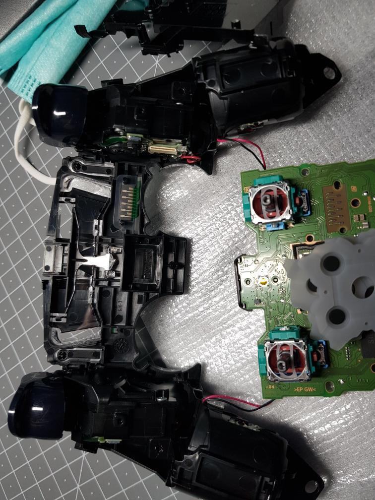

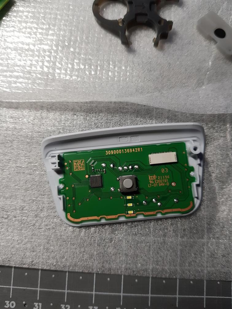

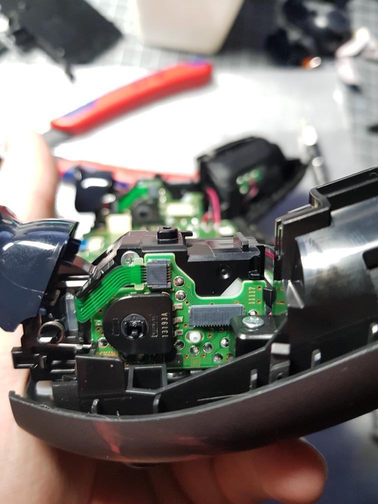

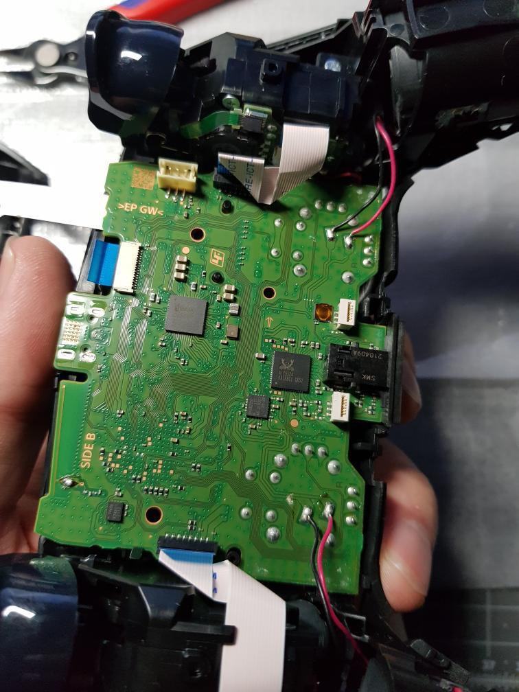

Einiges ist anders. 3 Schrauben weniger. Das Gerippe hat weniger Teile. Die Rückseite der Triggerkasten hat das Gummi nicht mehr dran. Billigere Flexkabel, die gefaltet sind. So bauen die alles schneller zusammen, damit die der hohen Anfrage hinterherkommen.

Äußerlich und vom Gefühl her fällt es nicht auf bisher. Sind halt für Modder und Fixxer von Bedeutung. Ob da jetzt ein 10 Cent oder 5 Cent Flexkabel drin ist, merkt der Endverbraucher nicht. Die billigeren Flexkabel sind aber robuster. Die braunen können sehr schnell reißen.

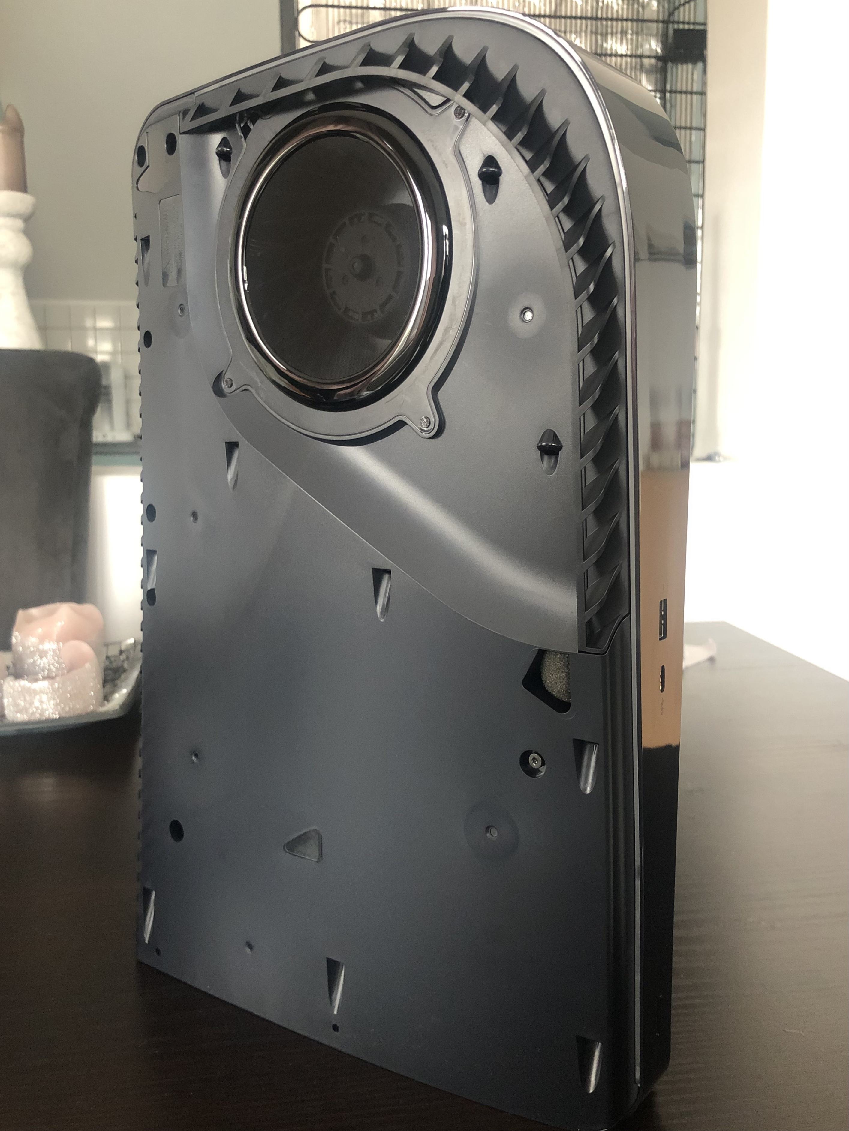

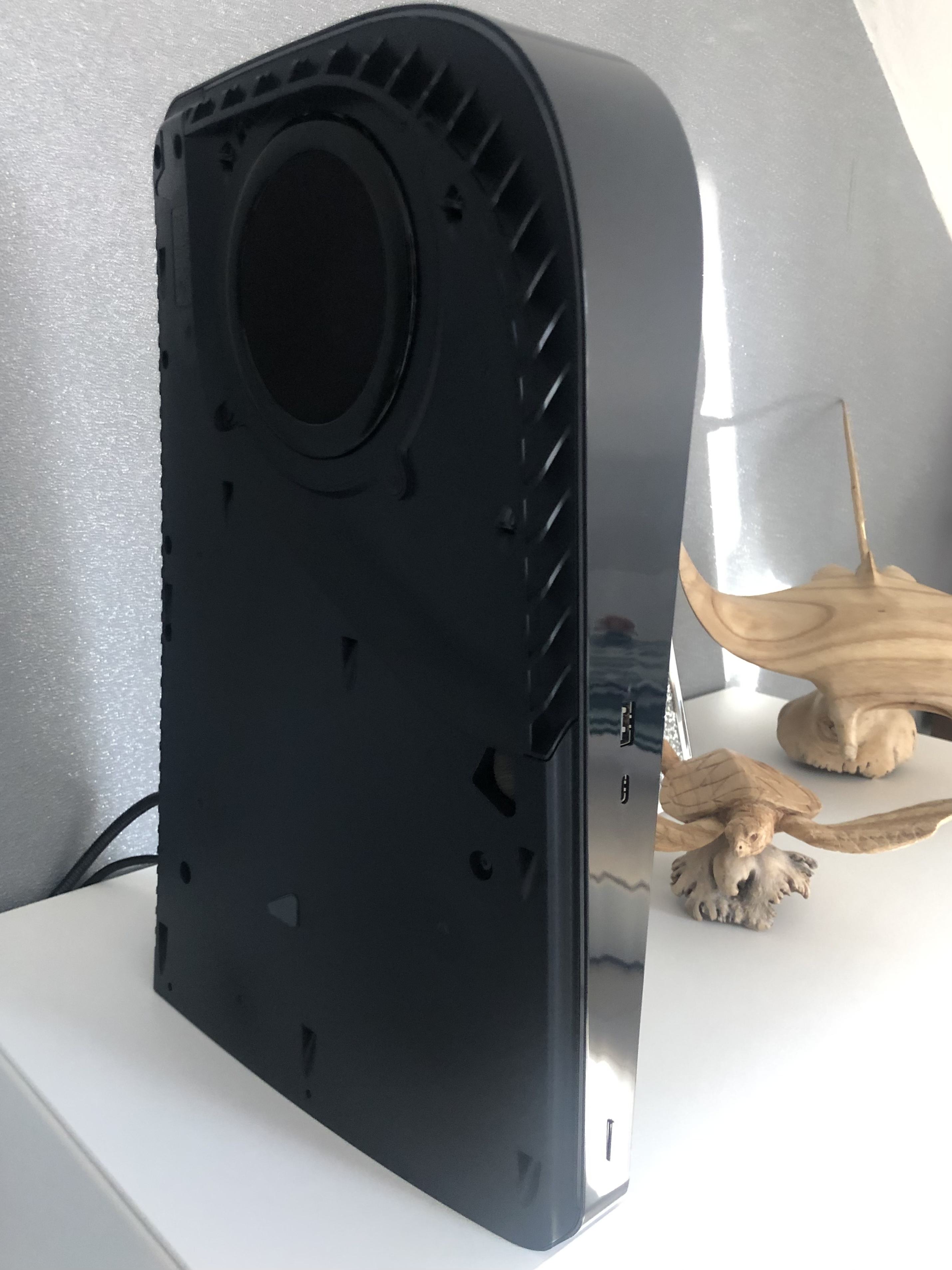

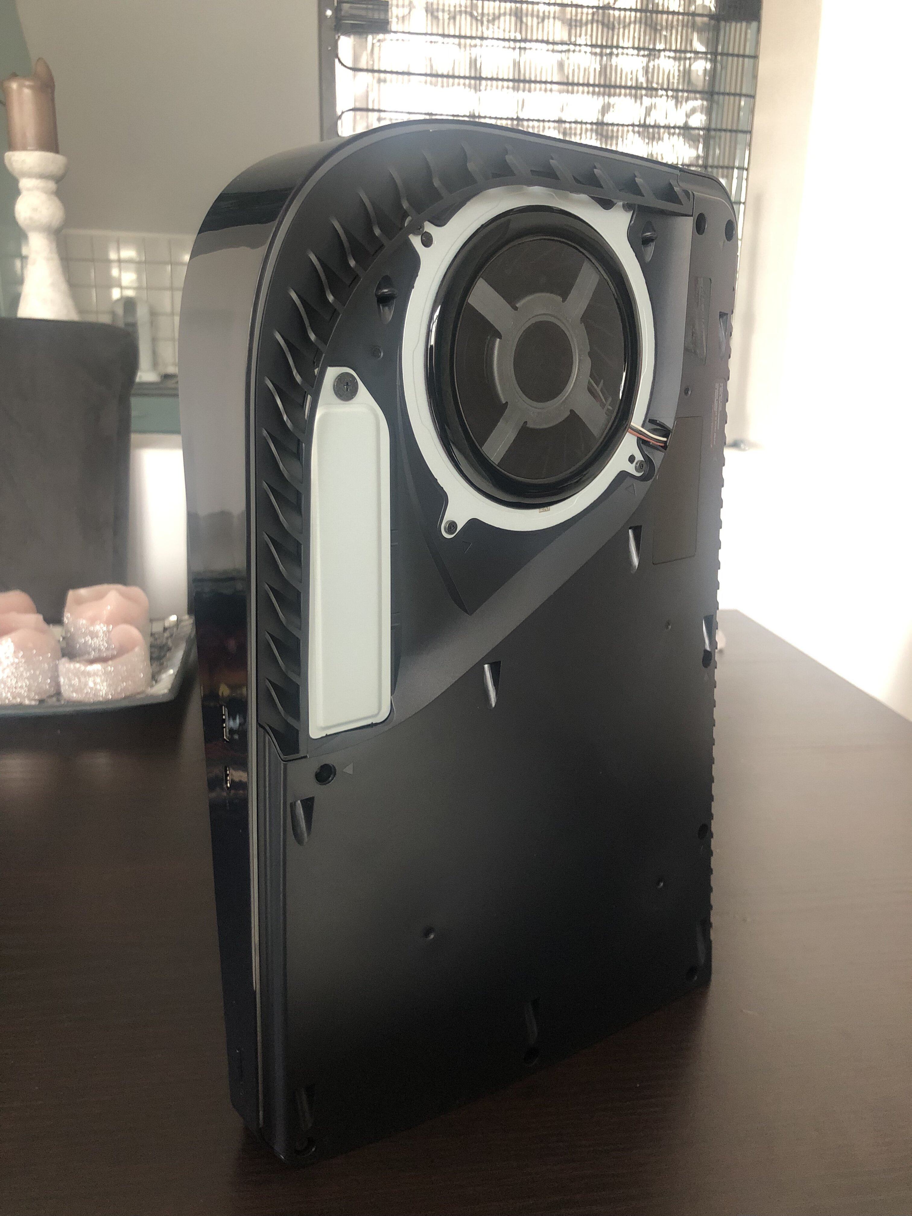

Der Delta Lüfter von der alten Konsole ist der leiseste von den dreien die verbaut werden, in der neuen hat er einen bescheidenen Nidec Lüfter ( erkennbar an dem Nippel auf der Lüfter-Narbe und er hat "nur" 17 Rotorblätter) und dieser ist der lauteste und vermutlich auch der günstigste von allen drei Lüftern. Sony spart vermutlich an allen Enden um der hohen Nachfrage entgegen zu wirken, leider auch an allen wichtigen Punkten wie Kühlung und Lautstärke.
Meine am Release Tag gekaufte Digital Edition ist weder vom Spulenfiepen noch von anderen Macken betroffen… Habe auch den besten der Lüfter drin, super leise das teil! Was mir direkt aufgefallen ist war der enorme Luftdruck/Luftdurchsatz der durch die Konsole geht. Der Lüfter kann definitiv was! ABER, mit einhergehend ist das Problem Staub ein nicht zu unterschätzender Faktor… Kein Wunder das Sony „absaug Öffnungen“ (die kaum was gegen festsitzende Wolle erreichen dürften) eingebaut hat. Sie wussten von dem Problem. Das ist von SONY quasi eine Notlösung gegen den Jet mode bzw. Totalausfall!

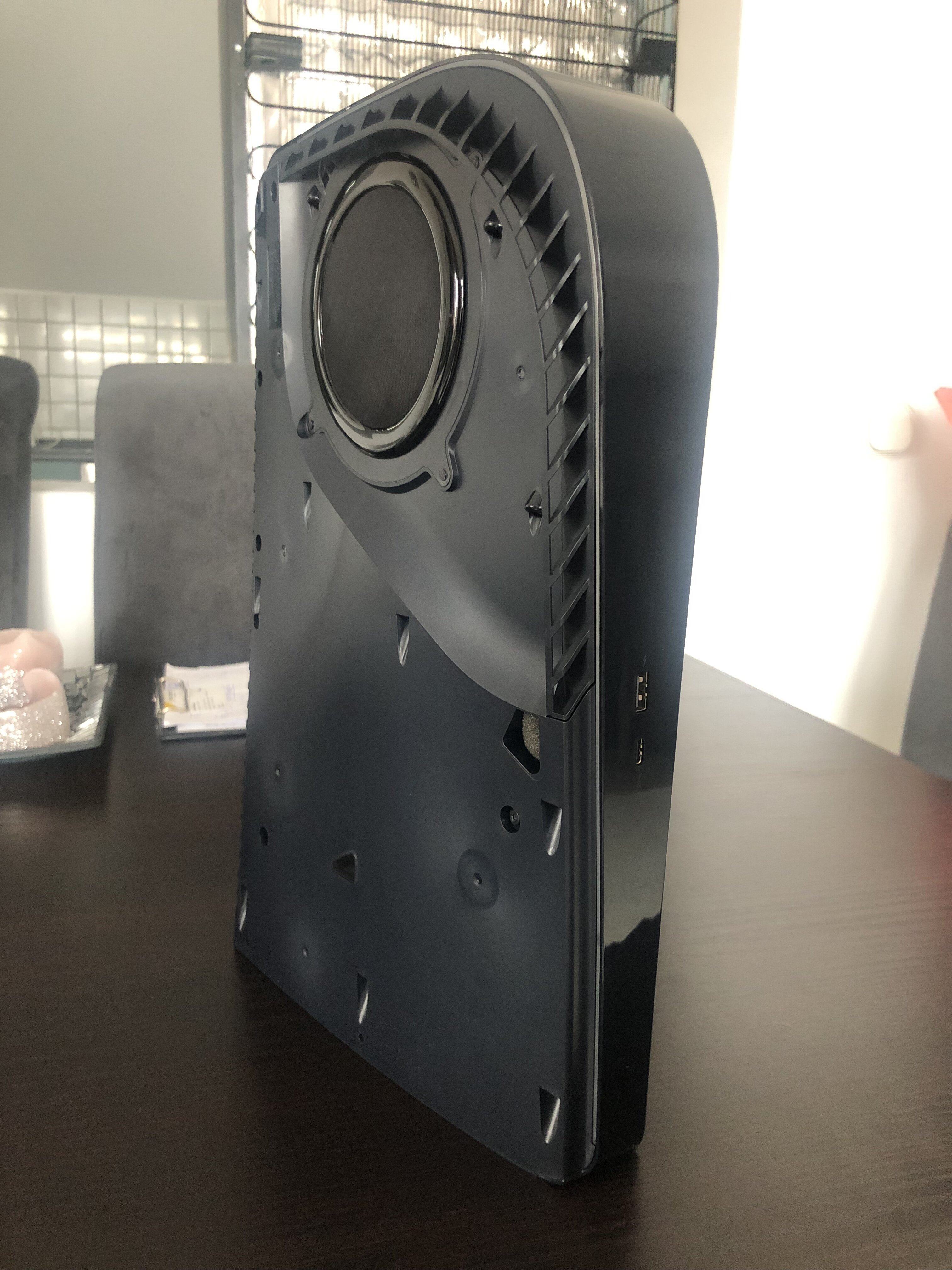

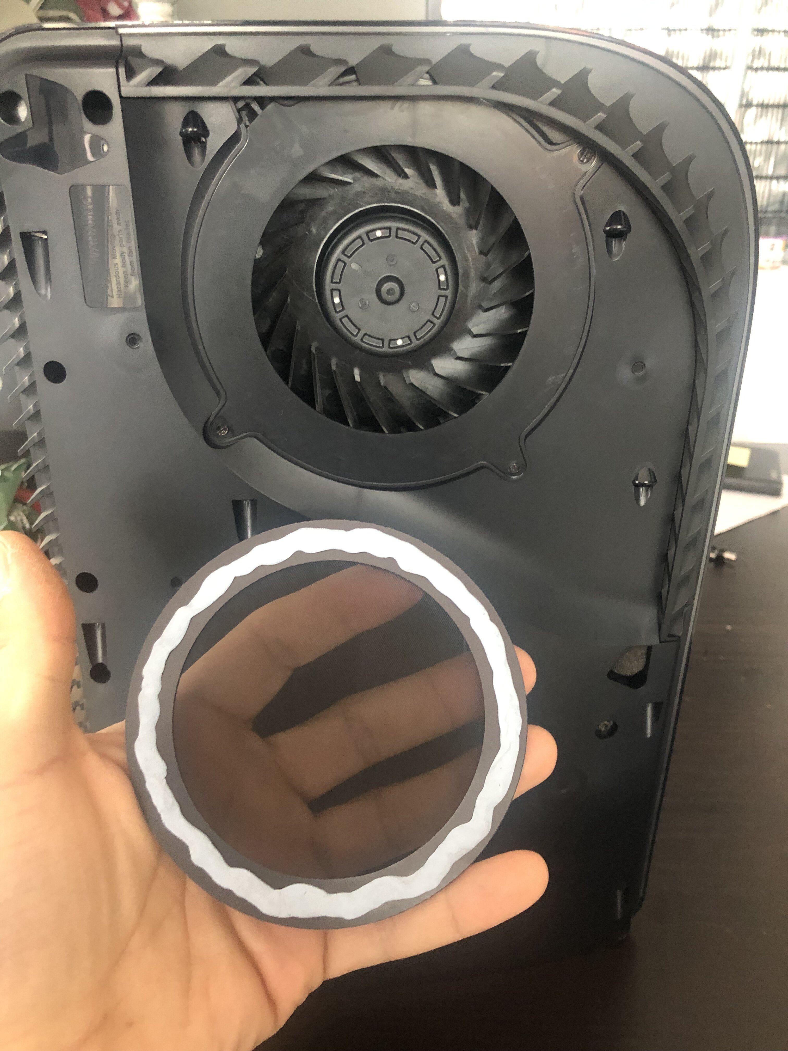

Ich habe mir Gedanken gemacht und einen mod ins Leben gerufen den ich hier das erste mal teile: Einen einfachen runden 90mm Staubfilter aus dem PC Segment, etwas Blutac putty. Es gibt diverse Sachen dabei zu beachten was den airflow ohne Seitenteile angeht. (Gerne per PN) Aber so läuft sie jetzt absolut Problemlos seit Release day, sieht von innen aus wie neu. Und ich mag den Industrial Look definitiv mehr!
