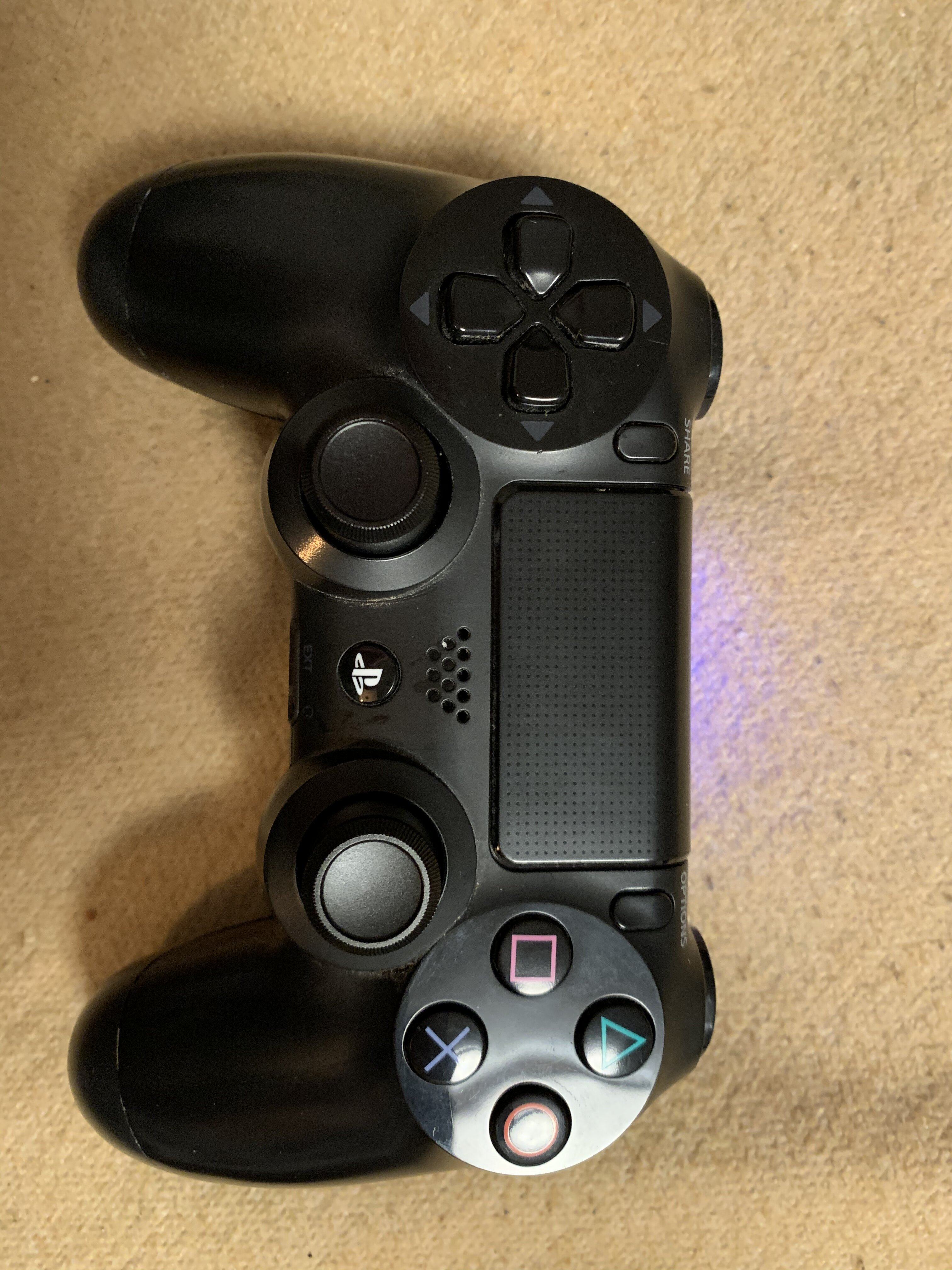

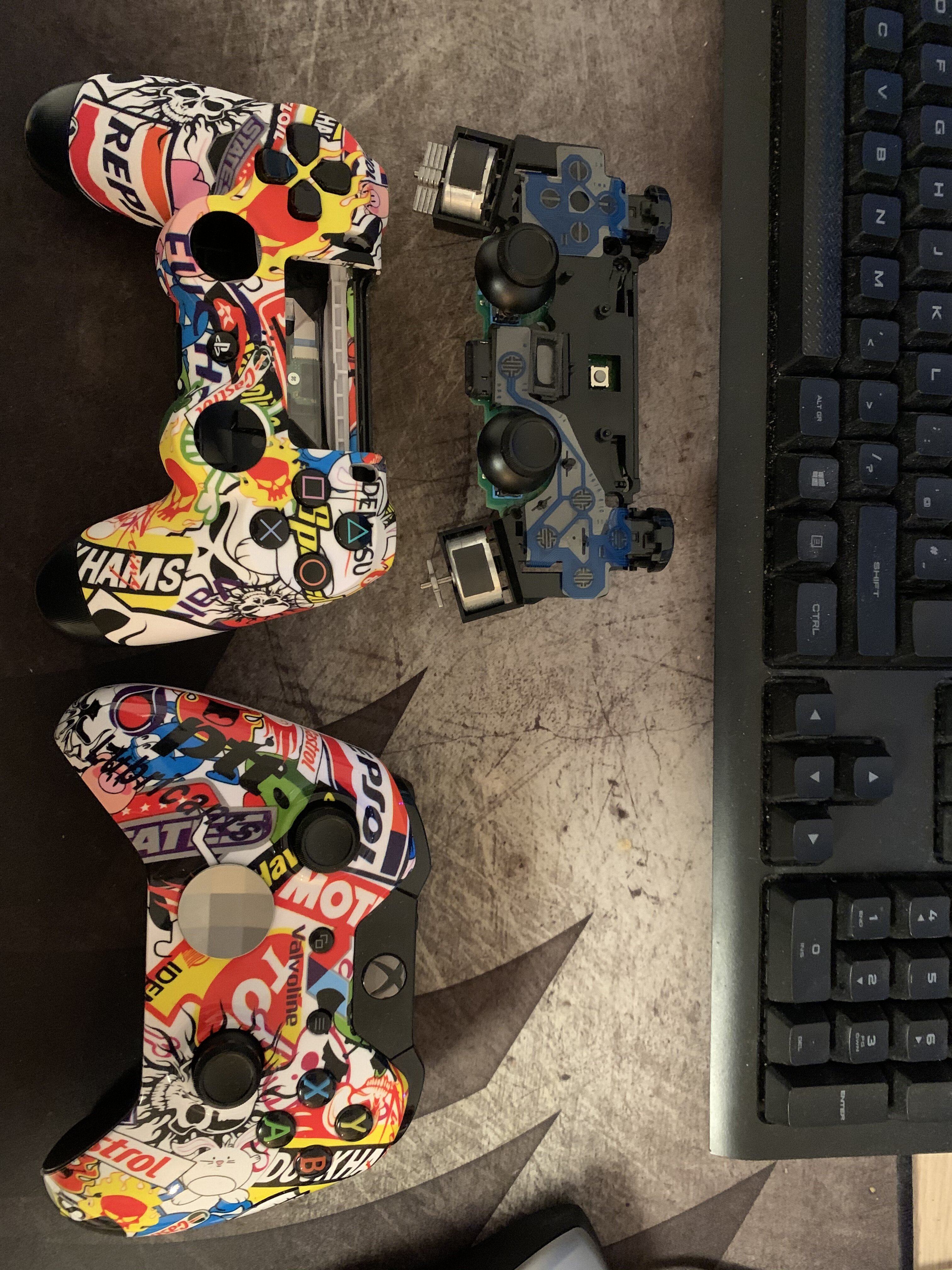

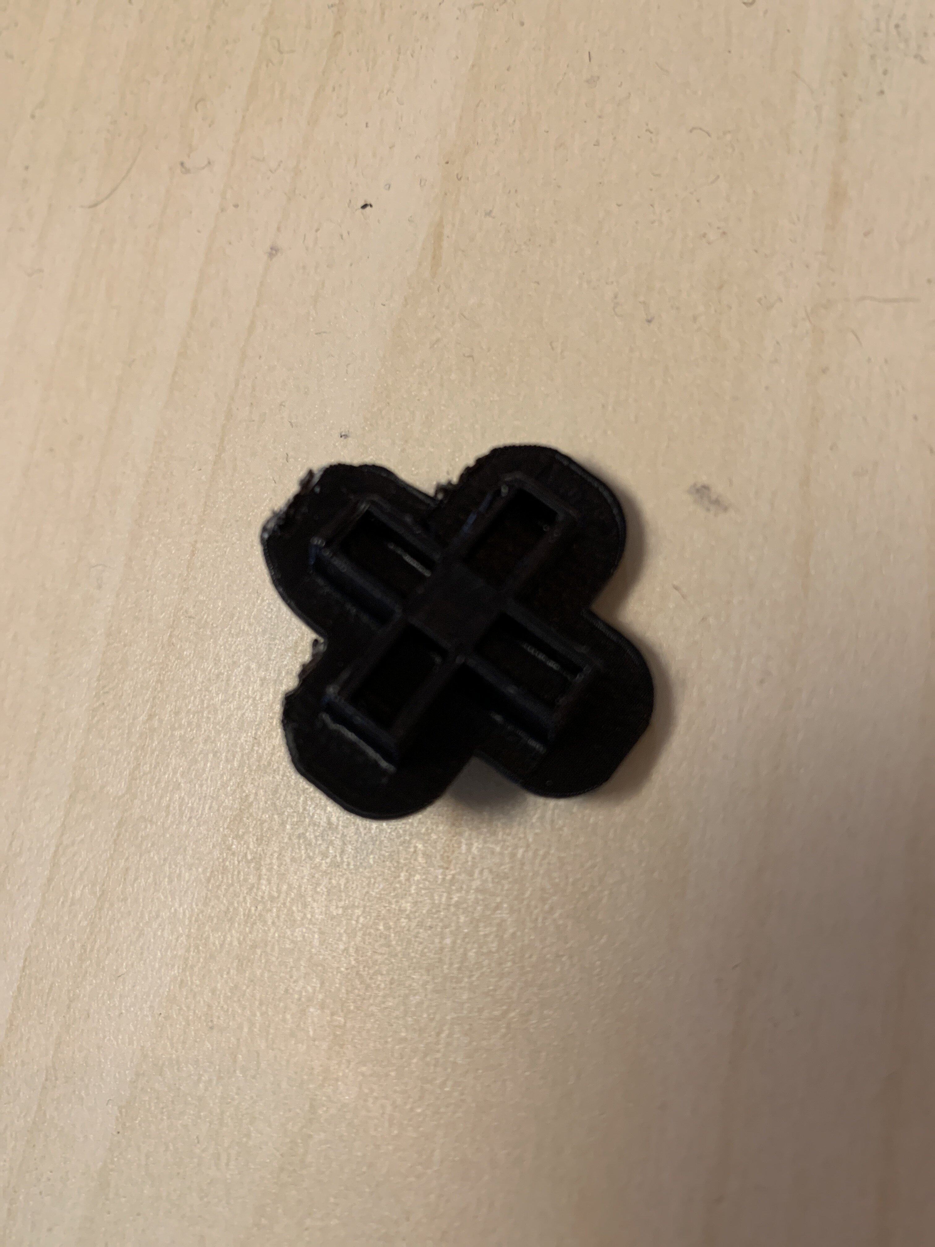

Mein nächstes Controllerumbauprojekt. Ein angeblich defekter v1 DualShock, obwohl ich v2 bestellt habe. Aber dafür hat der Controller keinen Defekt:fresse:
Habe mir die selben Teile wie für meinen Xbox Controller bestellt. Die v1 Oberschale gibt es aber nurnoch im Set mit Unterschale. Selber Preis aber China Versand der 3 Wochen dauert :fresse:
und das Xbox Elite Dpad gibt es zwar für PS4 ohne CaseMod, ist dann aber viel zu hoch.
Darum habe ich mir nen 3d Druck für CaseMod besorgt. https://www.thingiverse.com/thing:2502593
Mit dem Teil muss ich nur die Querstreben beim Dpad entfernen und dann sollte ich des Dpad auf normaler Höhe einbauen können. Dafür hab ich extra noch neongrünes Fillament gekauft.
Erster Prototypdruck in schneller Qualität wurde schon gemacht.

So Metallsticks sind dran. Beim Einbau kleinen Schreianfall bekommen. Controller ist von der dritten Serie (JDM030). Also ein v1 Controller mit v2 Teilen. Sehr sehr selten :fresse: jetzt passt meine v1 Oberschale nicht. Vielleicht kann ich noch stornieren, weil sie eh noch nicht losgeschickt wurde
Aber immerhin habe ich in 2 Tagen die richtige Oberschale

bald kommt hoffentlich die Probehülle von @Skip2baloo damit ich des einmal Probeschneiden kann. Bei meinem JDM-030 muss leider der Touchpad Mittelsteg von der JDM-040/050/055 Shell entfernt werden und dann noch die Querstreben beim DPAD für das Xbox Steuerkreuz

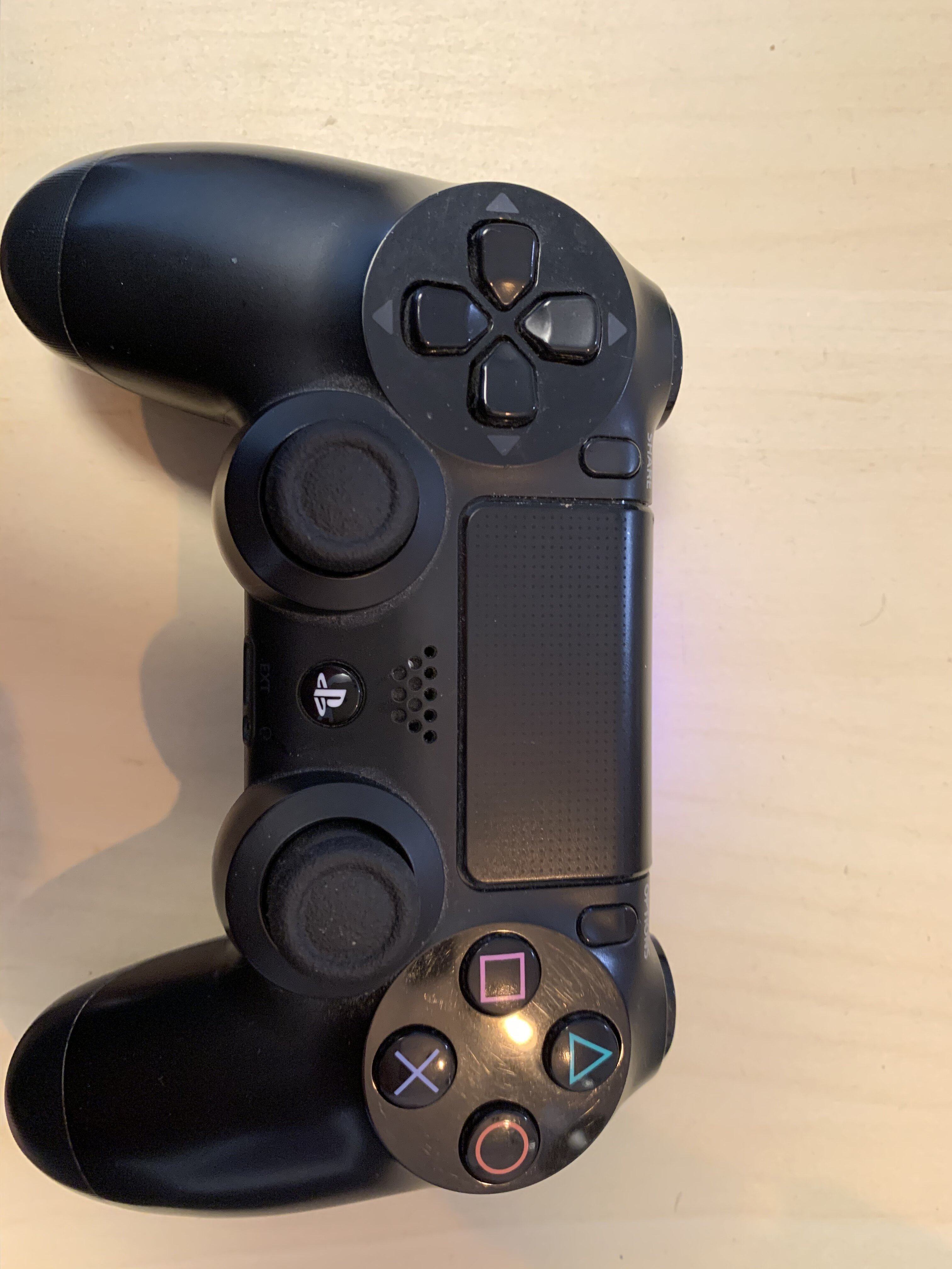

So, erster Test überzeugt mich positiv. Die fehlende Querstrebe beim Touchpad macht keinen Unterschied in der Festigkeit vom Controller. Sollte ihn halt besser nicht gegen die Wand werfen.
aber das Dpad muss ich nochmal neu Drucken. In meiner Druckvorlage ist mir bisschen zuviel Spiel drin. Einfach 2mm auf jeder Seite vergrößern

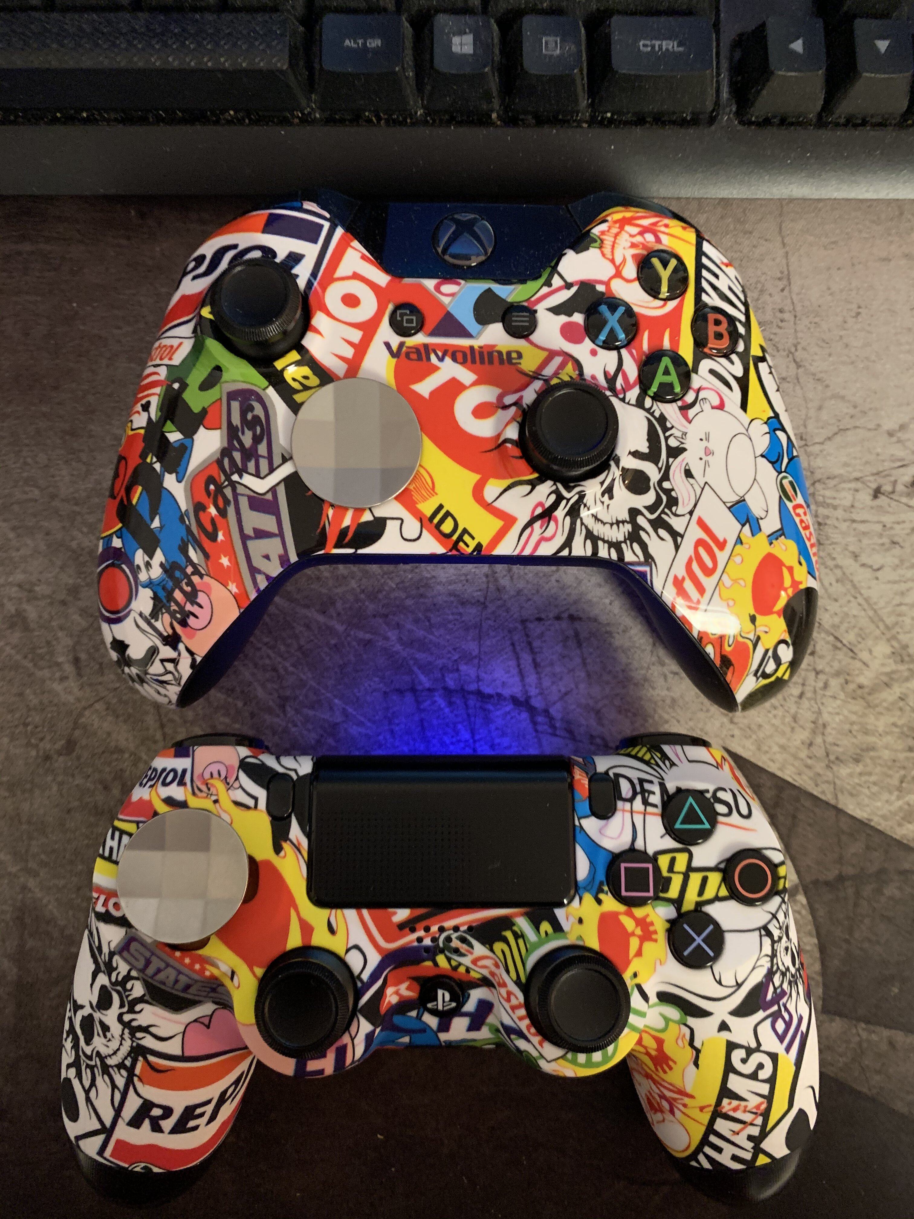

Ja, hab’s auch im anderen Thread gepostet. Will das schwarze Teil gegen ein weißes auch China wechseln oder in weiß lackieren. Gefällt mir nicht in schwarz. Elite Sticks kommen dann auch weiße rein.

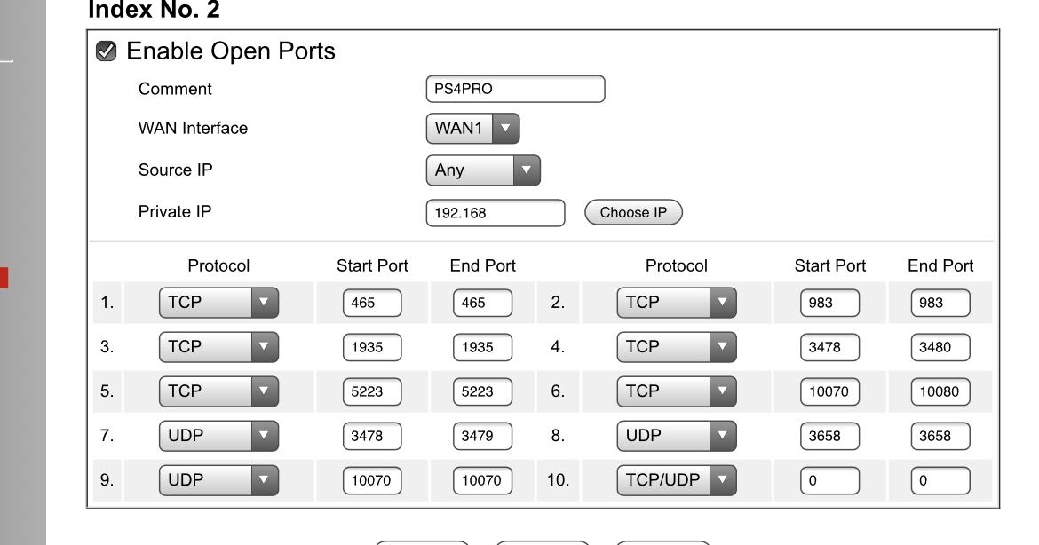

Hallo, ich habe seit einigen Tagen bei der PS4 PRO einen ziemlich hohen Ping 150ms. Der Download ist sehr gut. Nehme ich das Netzwerkabel und schliesse es an einem Rechner an, dann ist der Ping bei 20ms.
MTU ist auf 1492. Ports auch alle frei. Denke ich.
Was kann das sein?
