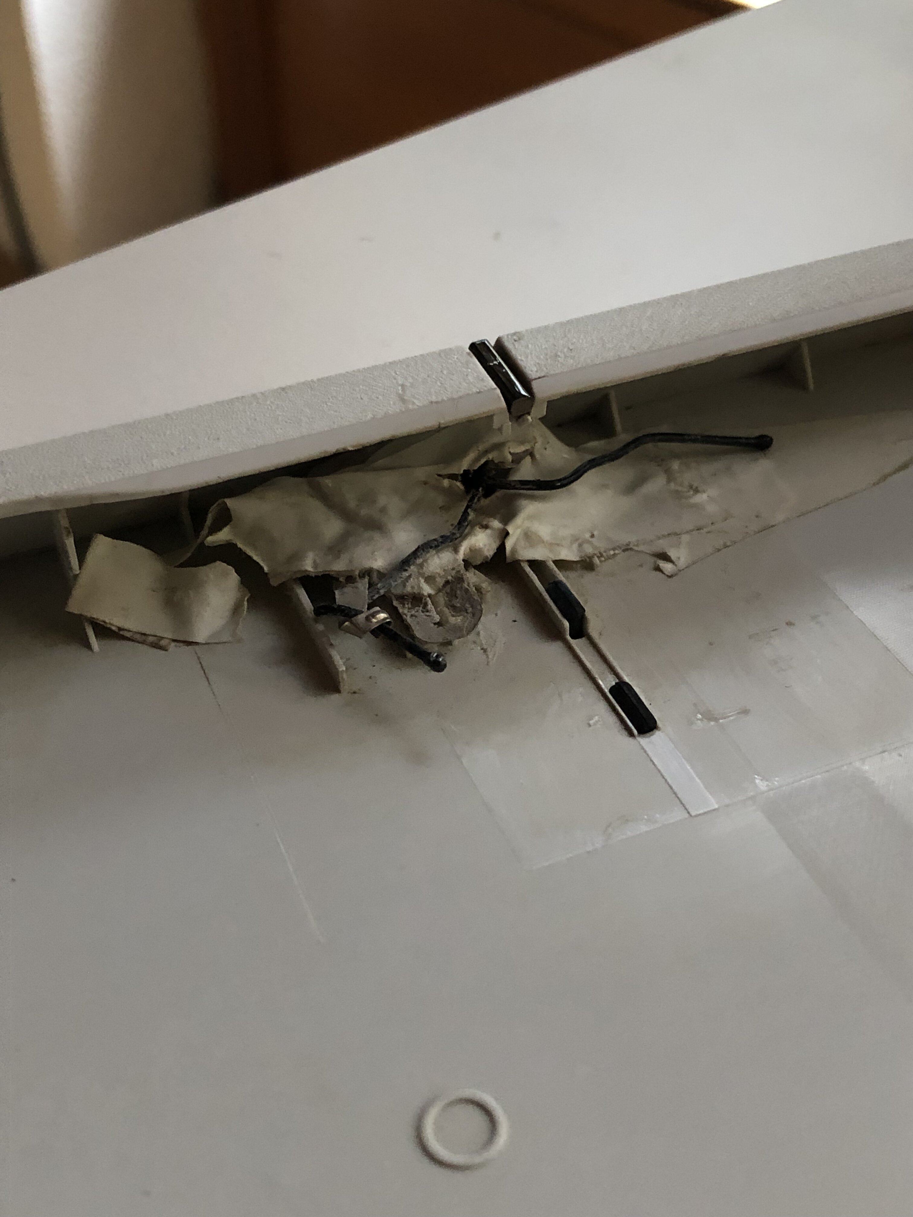

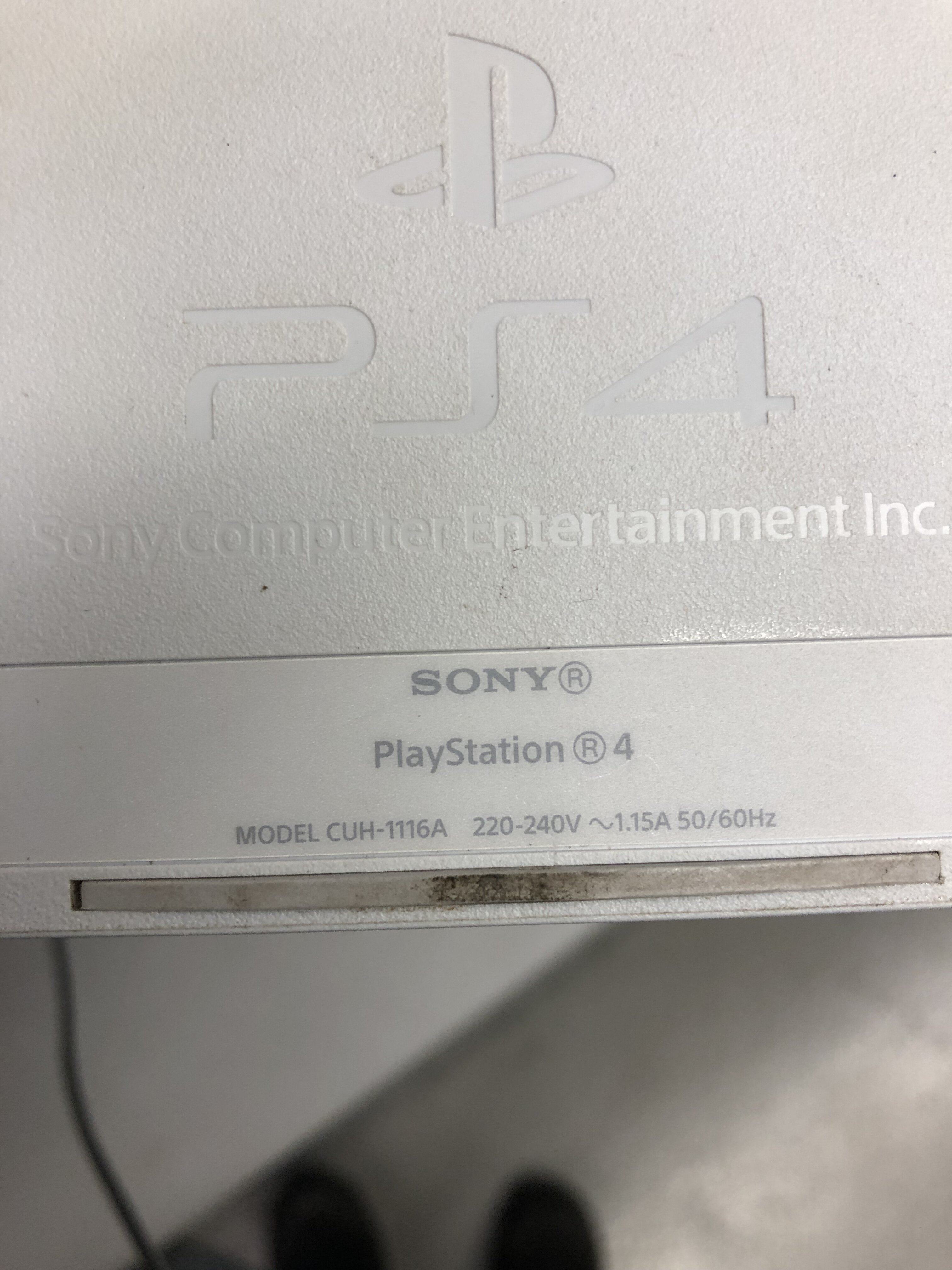

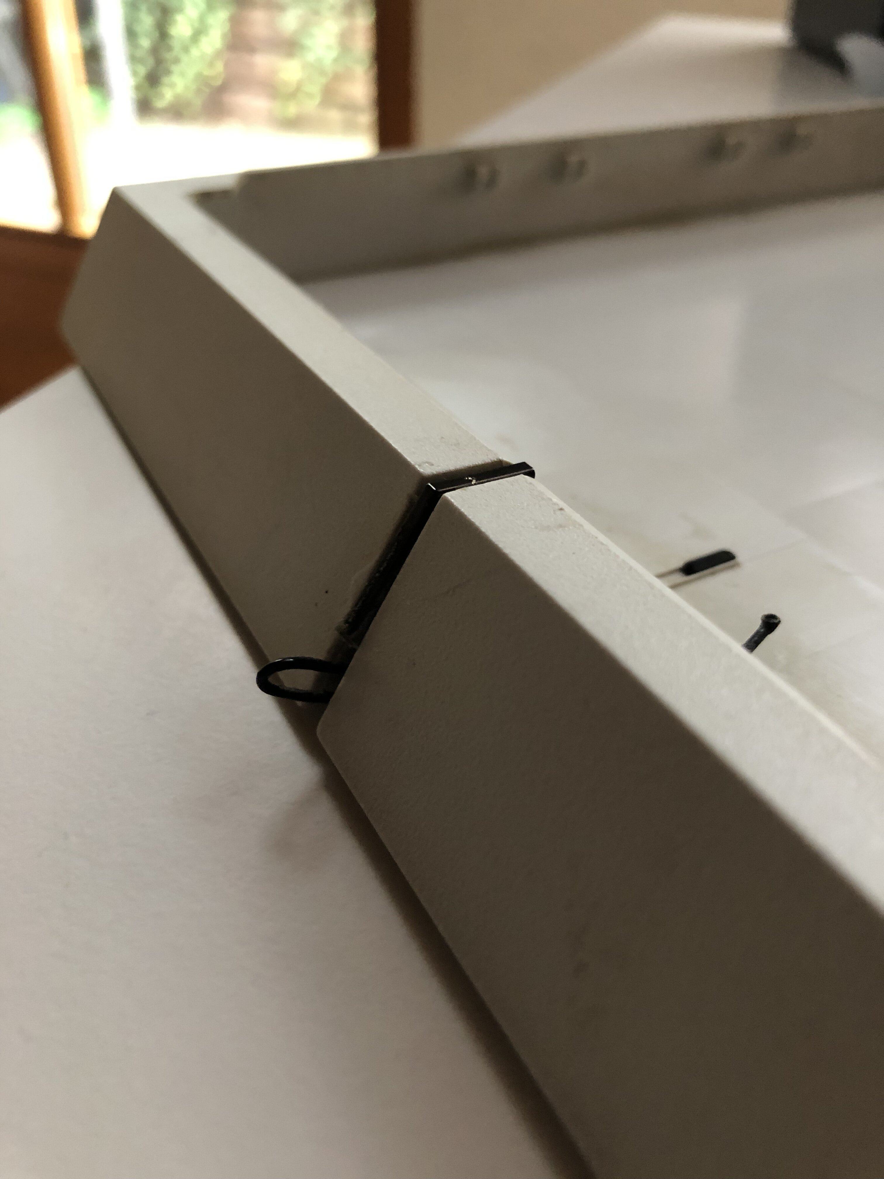

Evtl. kann mir ja hier einer helfen, ich habe eine alte Playstation 4 mal günstig für 100 Euro gekauft. Sie hat Probleme mit dem Power Button laut Internet, mal piepst sie einfach so obwohl sie gar nicht an ist, schmeißt die CD einfach während dem Spiel raus, komischer weise immer unterschiedlich, mal läuft sie tage lang ohne Probleme mal fängt sie einfach während dem Fernsehen piepen an. Es gibt sämtliche Videos wie man das über den Power Button (Wackelkontakt?) klären kann, allerdings hat das schon der Vorbesitzer versucht mit Draht und bisschen Isolierband, sieht aus wie Katastrophe und kann man glaube ich nicht mehr retten. (Siehe Bilder)
Ich habe die PS4 mal komplett auseinander gebaut und sauber gemacht, meine Frage brauche ich den Power Button unbedingt? oder kann ich die komische Konstruktion weg machen und einfach ohne den Knopf per Controller alles machen? Man könnte ja ein Leergehäuse kaufen wo noch alles funktioniert und die Hardware dann dort einbauen, allerdings sind mir fast diese 30 Euro zuviel für die alte Kiste, den eigtl ist sie hauptsächlich für FIFA mit Kollegen da, und das auch nicht allzu oft

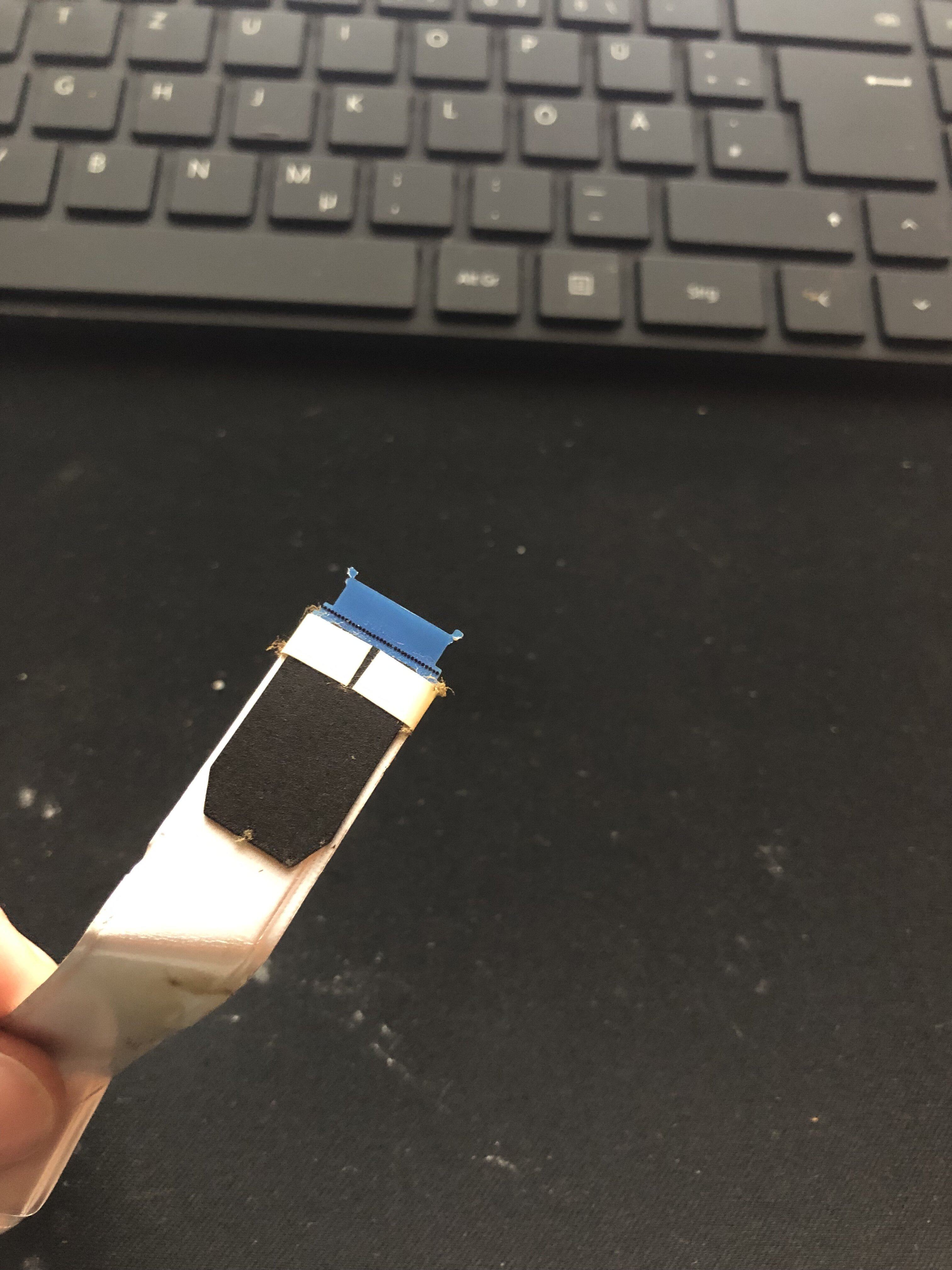

Du kannst das Flachband an der Front entfernen
Welche PS4 hast du? 1016, 1116 oder 1216? Dem Problem nach vermutlich 1016/1116 mit dem kapazitiven Knöpfen.
Sorry habe die Bilder jetzt mal oben angehangen, es die 1116 Version.
Flachband Kabel müsste dann dieses hier sein?
