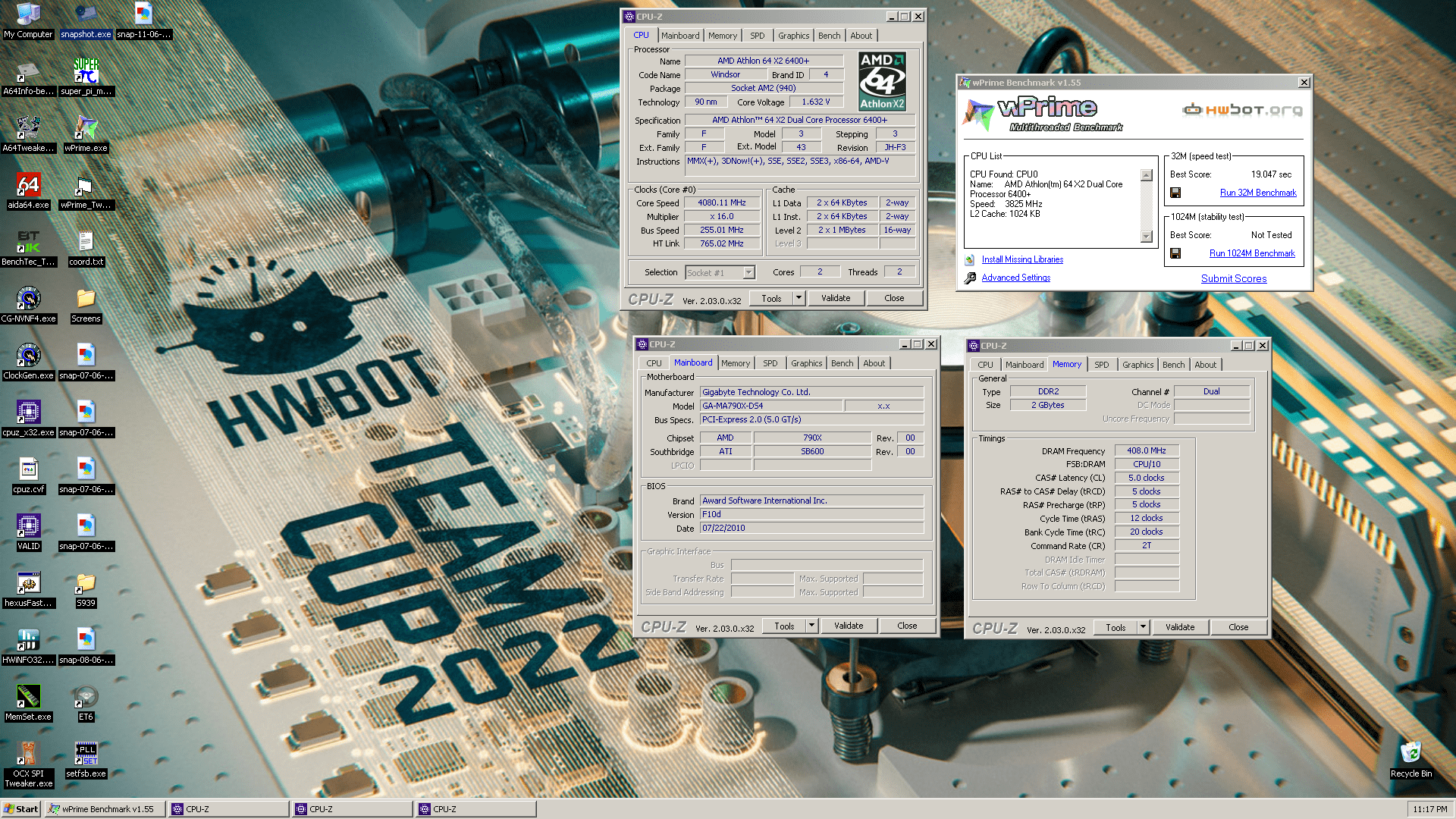

So, nochmal erste Ergebnisse vom 6400+
Die 1M Zeit ist Müll, wollte nur testen, was an Takt geht. Das Windows hab ich bereits für 10 andere Systeme hergenommen und hat mittlerweile selbst im Diagnose-Modus 140MB Speichernutzung anstatt der üblichen 50MB oder weniger.
Zudem fehlt mir noch der VDimm Mod auf dem Board. Mit 2.2V kommt ich nicht weit, da müssen eher 2.5-2.6V her.
wPrime 32M ist aber trotzdem Nr. 1 :d

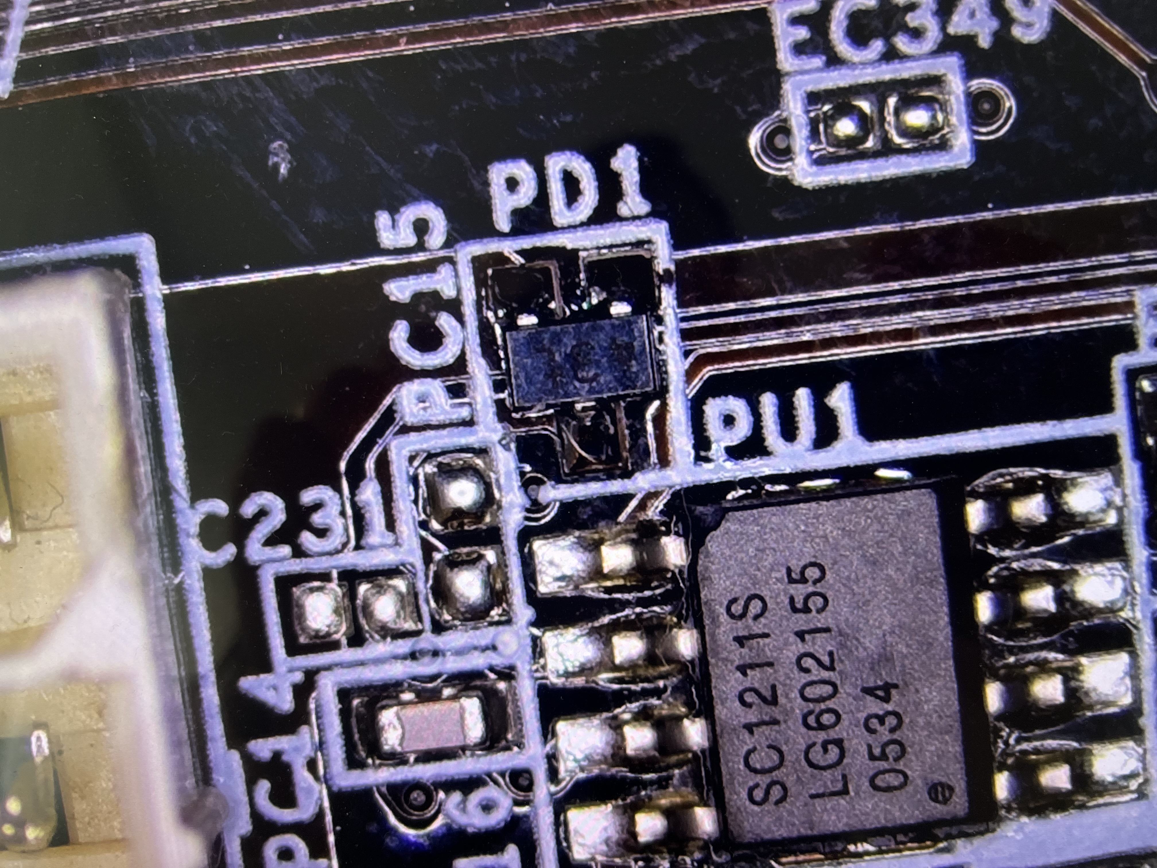

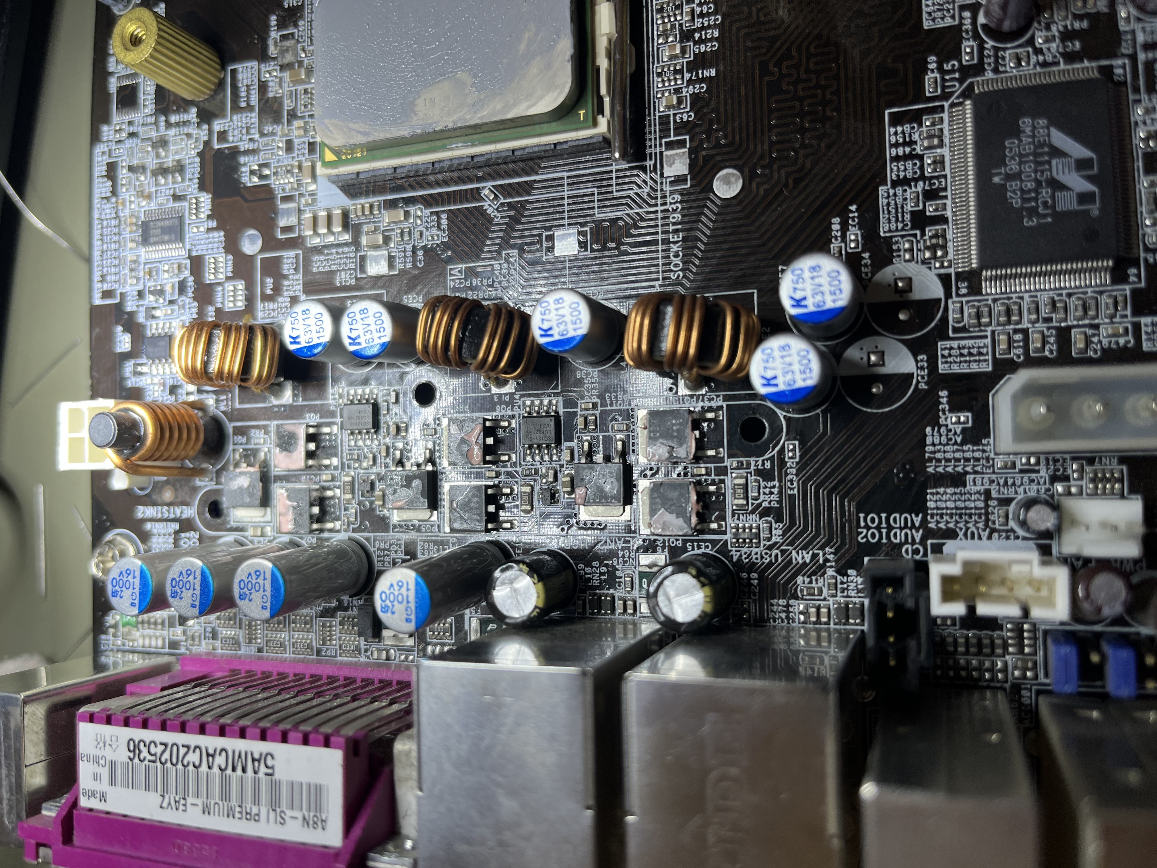

Das A8N-SLI Premium mit dem fehlenden BAT54 habe ich repariert. Die 1500u und 1000u Caps habe ich auch getauscht.
Mensch ist da viel Kupfer durchzuheizen und die Pads sind sehr klein. Habe die Lotreste nur in Kombi mit Heissluft und Entlötstation rausbekommen.
Danke für eure Hilfe! Die Kiste läuft stabil im 3DMark 2001.

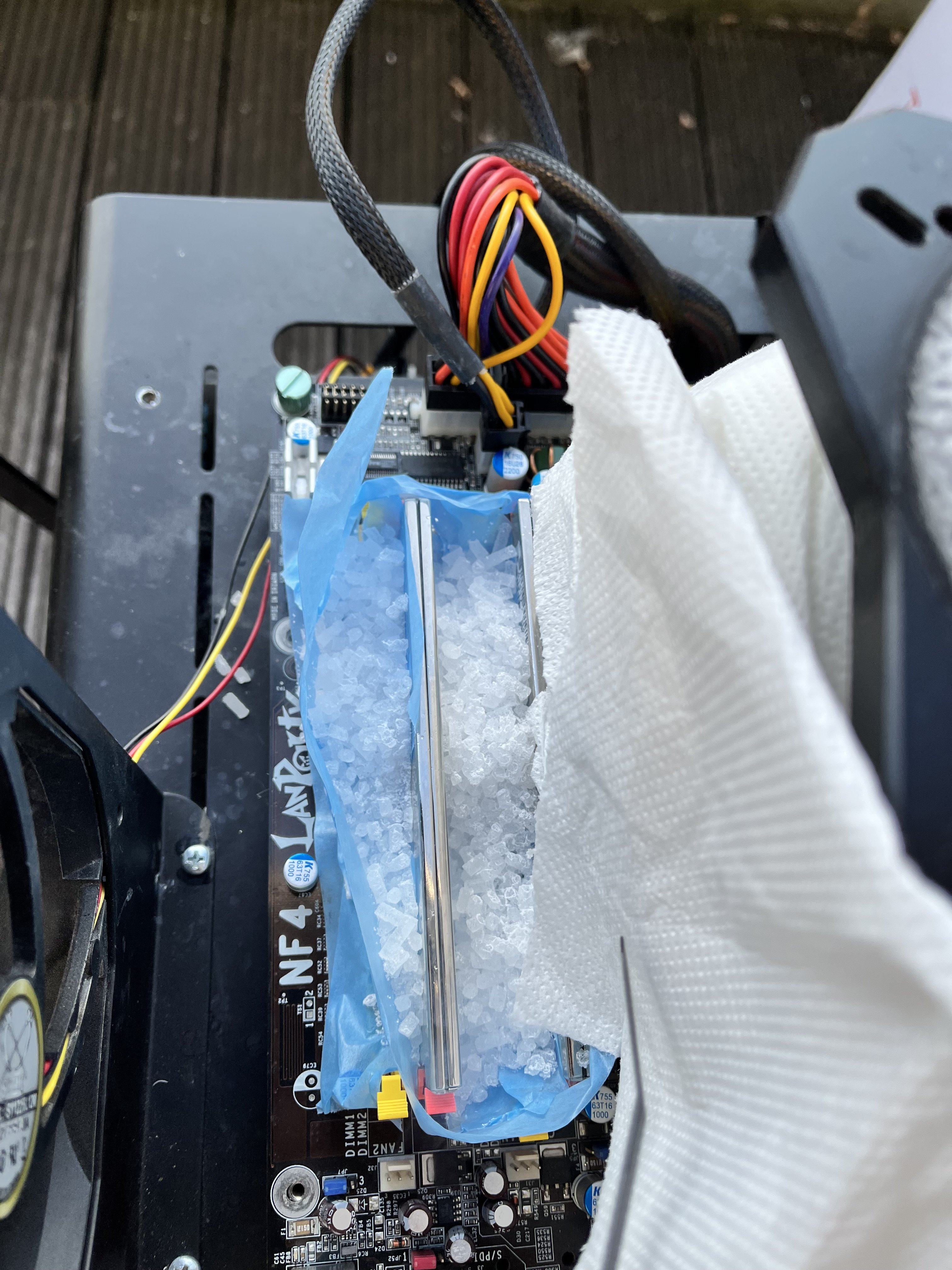

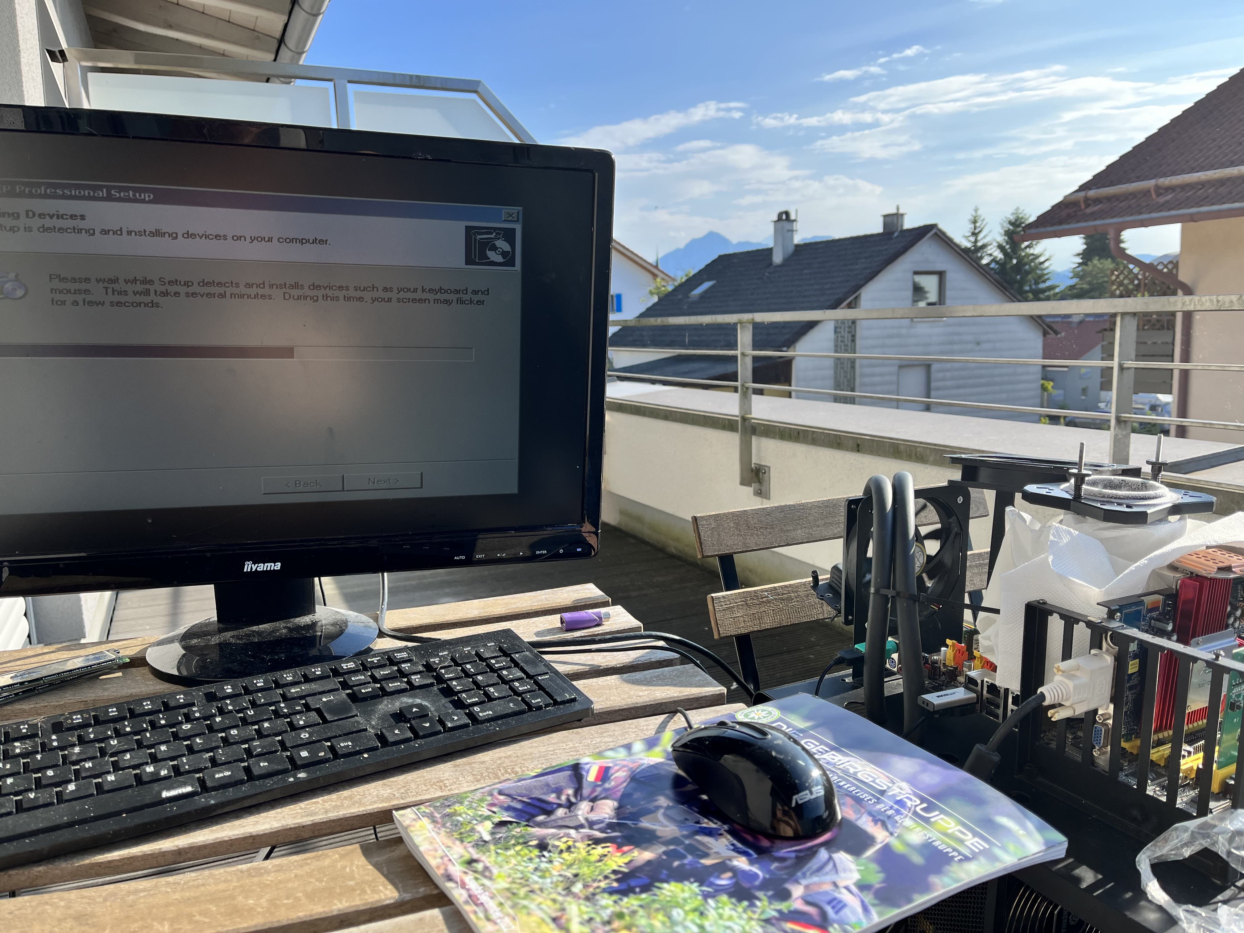

Windows installieren mit Trockeneis. Weil seit heute mein PS2 Adapter nicht mehr mag. :d
Geht ja zum Glück flott.
Das Board bzw. die Caps hab ich bisher noch nicht zurückgerüstet. Wird aber definitiv fällig.
Die Ultra-X laufen hier selbst mit niedrigen Temperaturen nicht 270MHz 1M, was sie auf dem alten Board ohne Hilfe getan haben respektive 280 bei -5C Außentemperatur.
Lustig sieht’s dennoch aus:
Auch der Opteron 152 rennt nicht so gut, wie auf dem CFX. Wird Zeit, dass ich das repariere. Da hat’s mir bei 1.7V ne Spule zerschossen. Könnte auch Kondenswasser gewesen sein, aber die muss ersetzt werden.
Warum nicht.
Warum leckt sich der Hund an den E***n? Weil er es kann! Und deshalb kann man auch mit DryIce Windows installieren. (y)
An der Stelle erinnere ich mich, wie oft mich die Leute für "verrückt" erklärt haben, wenn ich auf Sockel A mit Full OC das BIOS geflasht habe. Beim KX7 333R mit 205 MHz FSB (=41 MHz PCI/82 MHz AGP) haben mich einge Leute ungläubig gefragt, ob ich das wirklich gemacht habe. Die Antwort war stets die gleiche: Wenn das System Prime-stabil läuft und im Gaming-/Benchmark-Alltag keine Probleme bereitet - warum sollte ich da kein Vertrauen in meine Settings haben?
Ach man. Die guten alten Zeiten... :)
Viel Spaß mit dem Trockeneis... :)
Danke. War nur deutlich zu viel. Dachte ich hau da mehr durch, aber ist noch 2/3 da und ich muss morgen fürs Wochenende weg. Eventuell ist Sonntag Abend noch was da. Dann teste ich noch n wenig weiter.

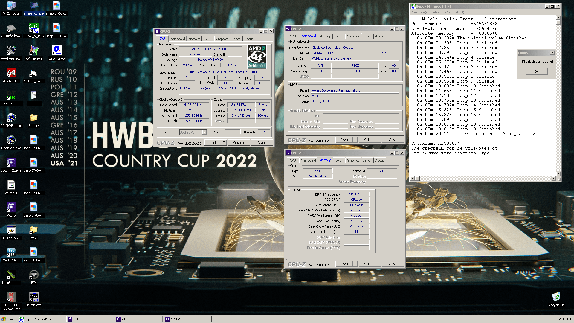

3. Passt wieder gut hier rein. 6400+, welcher mit Kompressorkühlung 4128MHz 1M rennt.
Hat leider nen Cold Bug bei -45c, wenn es um die entsprechenden BCLKs geht. Also in dem Fall konkret: Booten von 260x16 nur bei exakt 45c oder weniger auf der CPU.
Bei der Temperatur ist die CPU dann aber auch vom
Takt her voll am Limit. Bräuchte dann eher -55c, welche eben wegen Bug nicht gehen.
Zumal das dosieren mit Trockeneis echt schwierig ist. Daher auch hier kein Erfolg.
Aber: Spaß hat’s gemacht und mit LN2 dürfte dann bei allem außer 939/AM2 auch mehr gehen. :)
