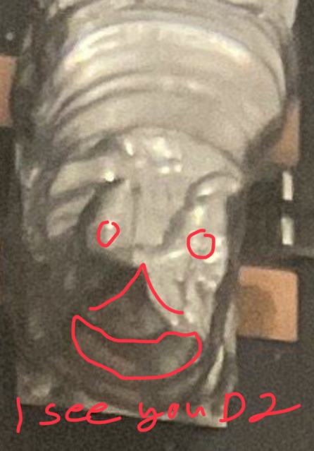

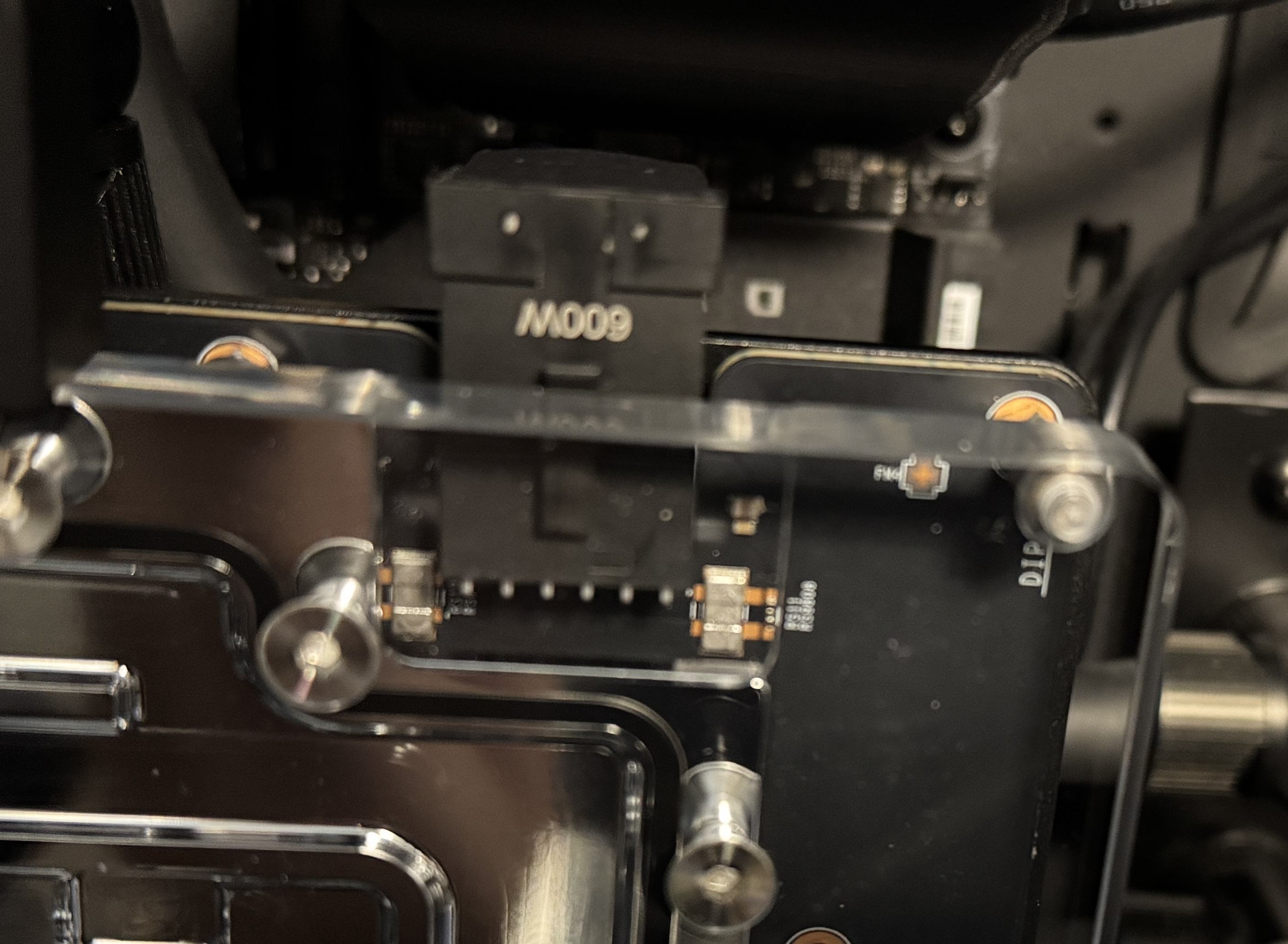

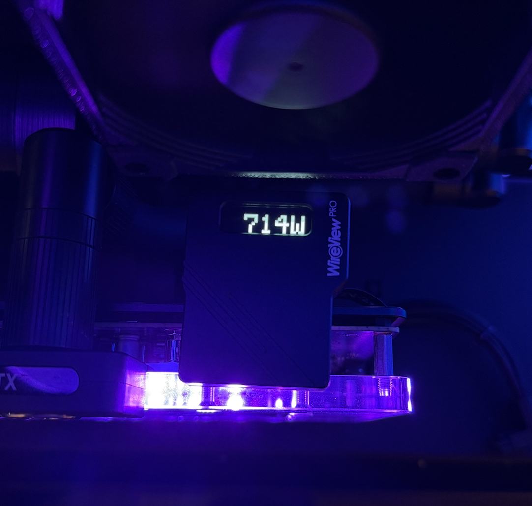

Heute hab ich mich mal an nem shuntmod mit leitsilber versucht. Bei der 5090 wollte ich lieber mal kein Lötkolben absetzen…
Leider kann man das werk mit leitsilber auf dem Bild nicht gut erkennen… hab das mit montiertem kühler aufgetragen. 3x angepinselt und schon gehn 700w 😁. ( original 600w )
Lässt sich auch gut mit aceton wieder entfernen 😊

Jetzt mit einer langen, dünnen Lötspitze da rein :d
Kannst ja probieren, wie weit du mit einer weiteren Schicht kommst usw
Bei der Zotac gingen 900Watt mit gefühlt 8 Schichten
Ich traue dem Stecker nicht 😂. Deshalb wollte ich nicht weiter gehn. Bios und der „dezente mod“ sollten reichen 😅
Mit dem Stecker habe ich ehrlich gesagt keine Probleme (außer der wire view hängt dran). Die Seasonic Kabel machen einen guten Job, der wire view war nach ein paar mal abziehen durschgelutscht und die lastverteilung der Pins war schlecht
Rund 15A auf einem Kabel sind bei mir unproblematisch, ab 20A wird es ungemütlich
700 Watt sind rund 10A bei gleicher Lastverteilung, fast noch in der Spezifikation 😂
Mir ist auch aufgefallen dass das wireview warm wird bei ca 700w. Bei 1h volllast 68c. Das seasonic kabel allein bleibt kalt. Das wireview ist aber praktisch zum messen wo man sich bewegt….
Völlig normal - der WireView hat ja auch Shunts, die gut heiß werden können (wie an der GPU auch)

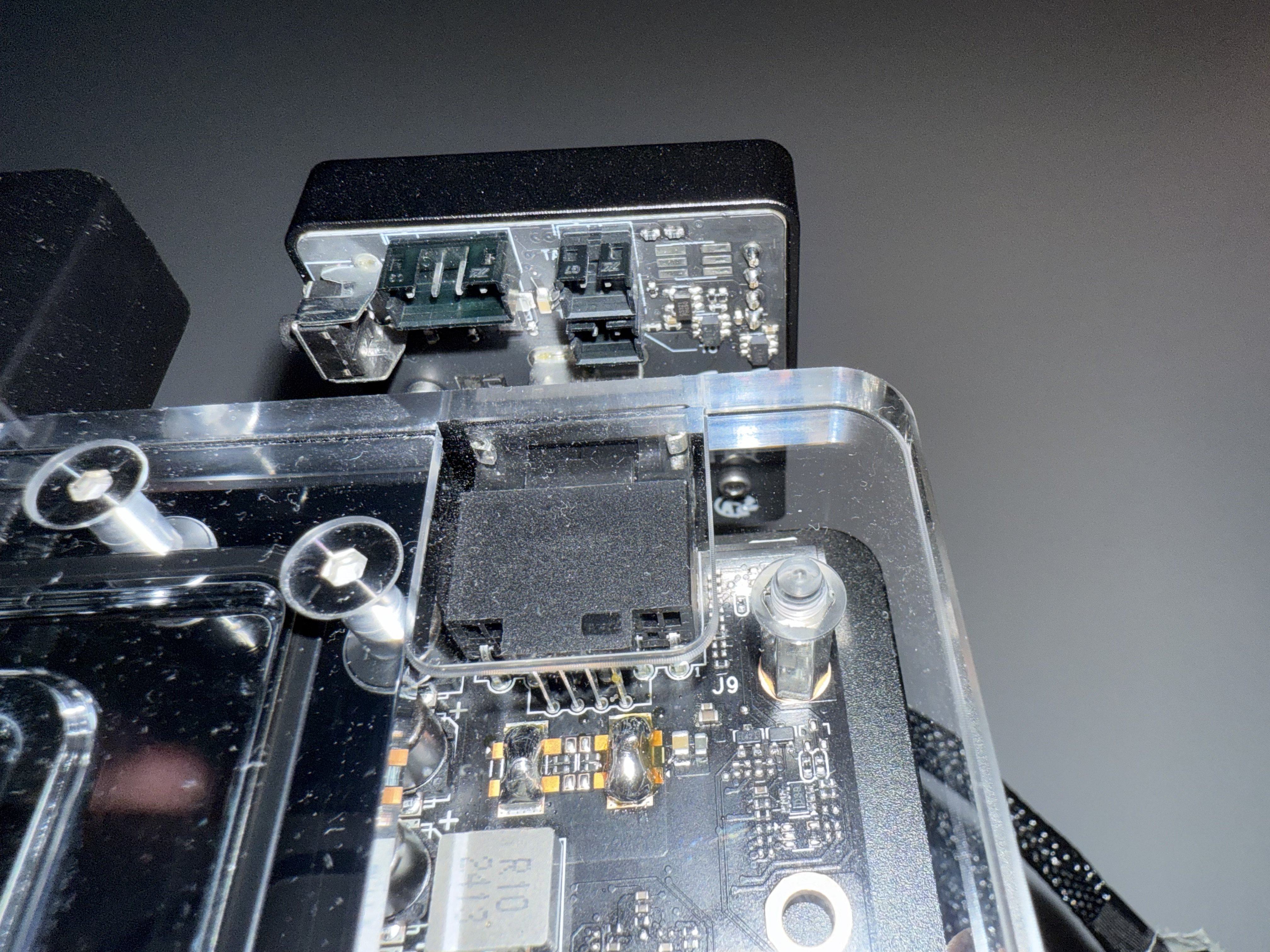

Was auch gehen soll...
Passende Shunts kaufen und diese mit dem Silberleitlack "ankleben". Geht rückstandslos wieder weg und wäre besser, als nur Lack
Hätte ich auch in allen gängigen Größen da 😅
Eigentlich ne gute idee
Mal schauen wenn Roman die neuen kühler für die msi trio bringt würde ich nochmal zerlegen. Das wäre dann nochmal ne Überlegung
Du hast "Arbeit" ;)
Versau´s ja nicht :D
Also sorg dafür, dass die Shunts nicht irgendwie abfallen können. Der Lack ist ja kein Kleber

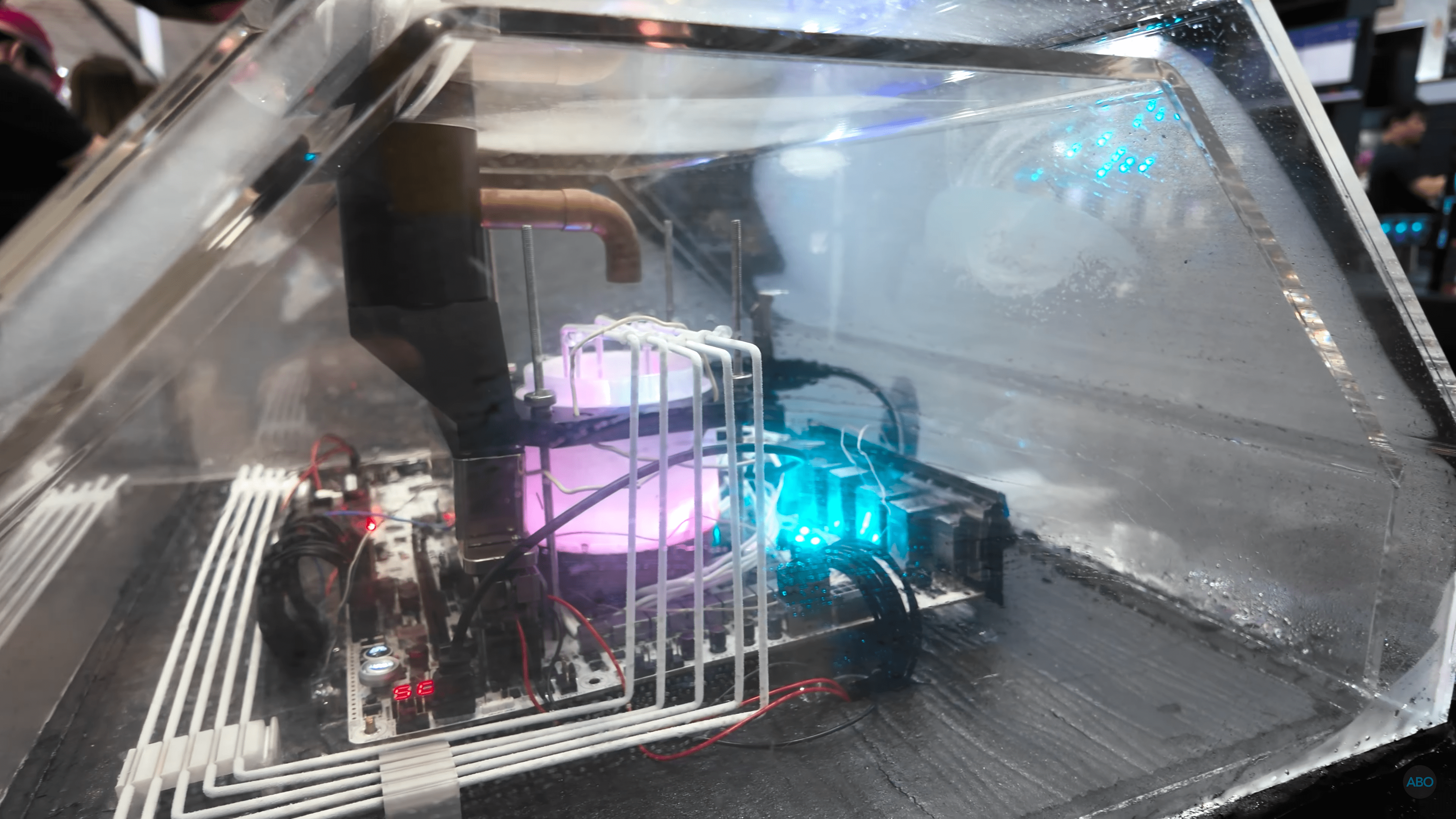

Habt ihr so eine LN2-Kühlung schon mal gesehen? :oops: :love:
Die weißen "Stäbe" sind wohl Kupferröhrchen - nur eben "gefrostet" :d

Mir hast du abgeraten ein Kupfer Plättchen mit Silberleitlack anzukleben 🤪🤪🤪 was denn nun 😂😂😂😂😂
Ich wette der innere Schweinehund gewinnt 😂😂😂😂
PS: hat auch nicht funktioniert, soviel dazu.
Das abraten war also völlig okay 👍🏼
