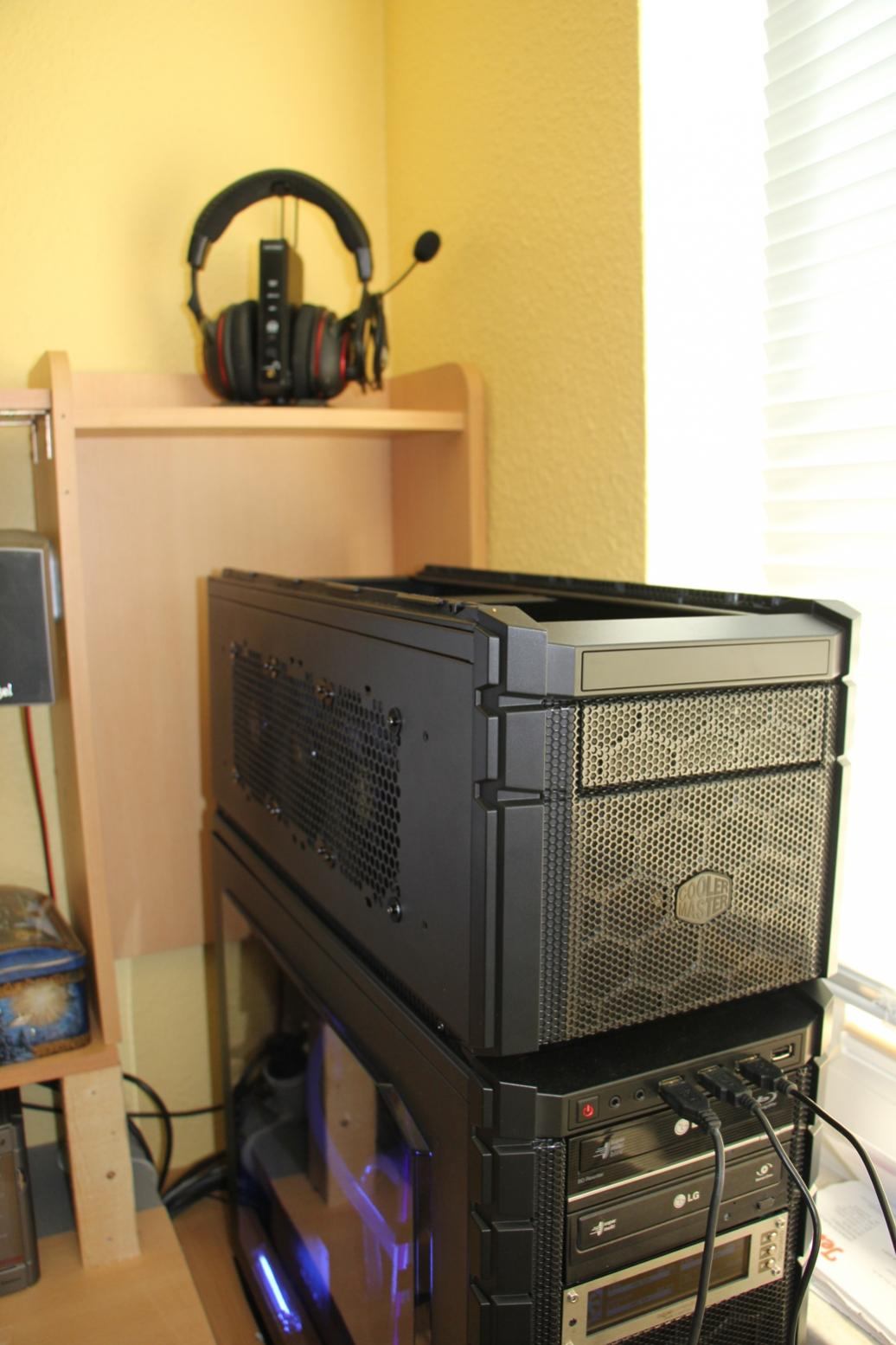

Ich fand den Coolermaster schon riesig :) Und auf meinem verlängerten Schreibtisch kommt das Teil schon geil rüber. Sie aus als wenn die NSA bei mir nen Rechner stehen gelassen hat :) Das Teil ist 77cm hoch :)

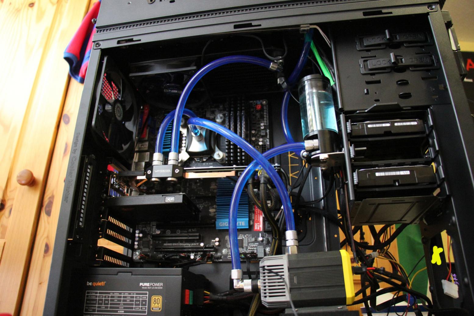

274755d1395432734-worklog-i5-3570k-evga-gtx-780-classified-intern-im-cm-haf-935-stacker-uploadfromtaptalk1395432735936.jpg
Hört sich suboptimal an, jeder Radi sollte nach Möglichkeit nicht von anderen Radis vorgewärmte Luft bekommen.
Hast du ein Bild, wo man sieht, wie der 240er nicht in die Front passt? Der soll nicht zw. Front und Gehäuse, sondern ins Gehäuse.

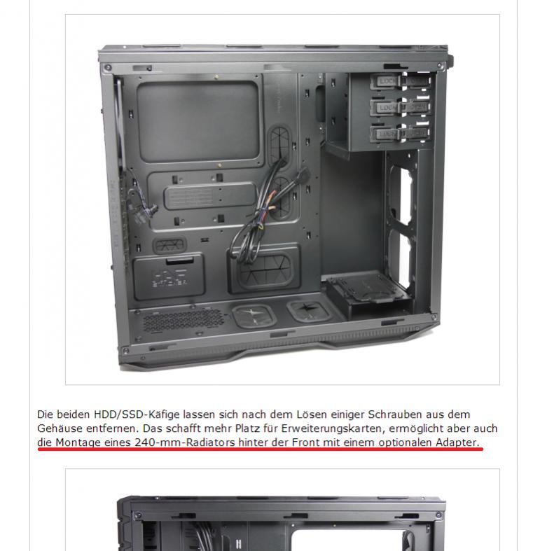

Hier mal ein Foto was aber viel vorstellungsgabe fordert. Beim gelben Kreuz soll der 240rein. Unter dem oberen Festplattenkäfig ist noch ein zweiter, den man raus nehmen kann. Der Radi hängt also vor dem Gehäuse in einer Art ausbuchtung. Die schrauben zum befestigen des Radis passen, aber entweder man schneidet ein Loch durch die vordere Blende wo dann die Schläuche raus kommen, oder man macht es nach innen. Dann jedoch NUR mit Dremel`s hilfe.

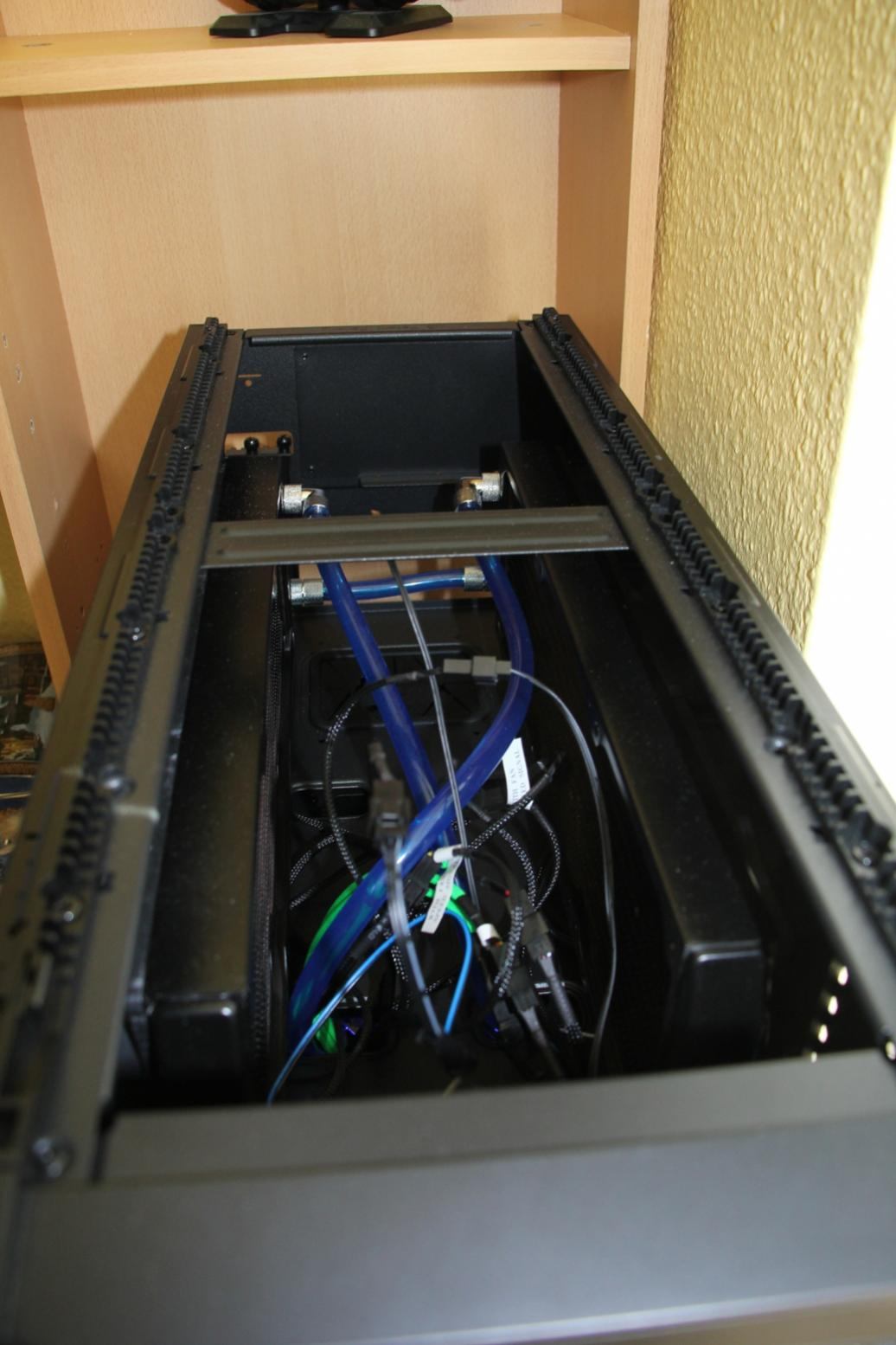

Hier mal mein Obergeschoß :)
Also von Außen nach innen. Gehäuse, Lüfter, Radi. Der Lüfter pustet nach INNEN.
Da gibt es aber einiges zu machen :shake: Lass die lüfter raus Pusten und setze den 240 nach vorne ... Deine Platten packst du mit in den 5,25 ...
NEIN. CoolerMaster hat vorne im Gehäuse einen Ausschnit wo exakt ein 240ger reinpaßt. Aber das muß ein Radi sein der die Anschlüße dan irendwie obendrauf haben muß, weil ja sonst der Dremel ran muss. Hier auf dem Bild ist auch ein 40ger oder 50iger 240er verbaut. Vom Hersteller ist ein 30er ausschnitt nach VOOOORNE ausgeschnitten. :) Also von Außen wäre dann der Lüfter, dann die Gehäusewand und dann der Lüfter.
Hier :
http://www.hardwareluxx.de/index.ph...r-master-haf-stacker-935-im-test.html?start=2
aber meint Ihr ich solle das im Obergeschoß echt umbauen? Also das die Lüfter von Innen nach draußen blasen?
PS : Die Ausbuchtung ist nicht Radi tauglich. Sondern Für Lüfter (vermutlich HDD Kühlung)! So wie Andre es gemacht hat ist es richtig.
Ja, tust du nur so ? Oder willst du uns auf den Arm nehmen ??? Lies doch mal was da steht !!!!! Da steht doch ganz klar das raus nehmen der Käfige ermöglicht die Montage des Radiators ...
Und nochmal : die Ausbuchtung ist für Lüfter die dann die Platten kühlen :motz:
