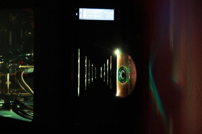

Frage:
Bei einer Frontplate und einem Vertikalem Ausschnitt um ein Slot in Laufwerk zu betreiben,
wie kann man dort das Laufwerk am Laufwerksschacht montieren?
Sind da die Laufwerksgewinde passen zu dem Schacht? Oder braucht man dort einen Adapter bzw. muss man bohren?

@dillen.
Ich habs in ein u profil mit schaumstoff zwischen mount und laufwerksschacht geklemmt und mit Klebeband fixiert. Da Profil schraubst du dann am Schacht fest.
Gruß
Gesendet von meinem SM-G900F mit der Hardwareluxx App
Du meinst so oder
