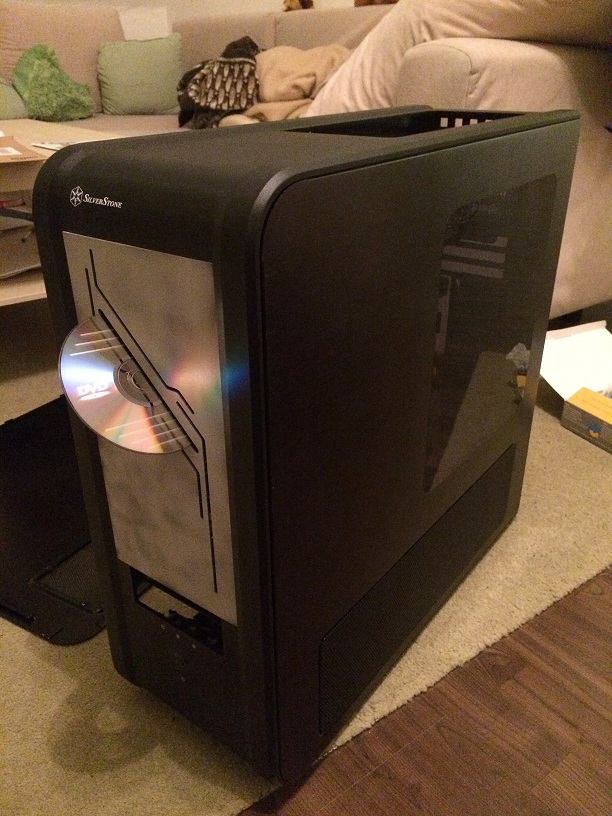

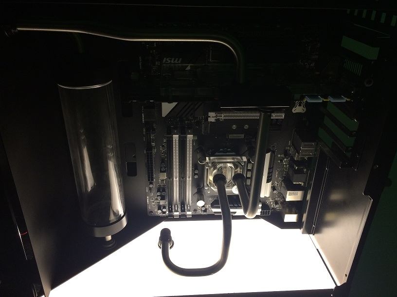

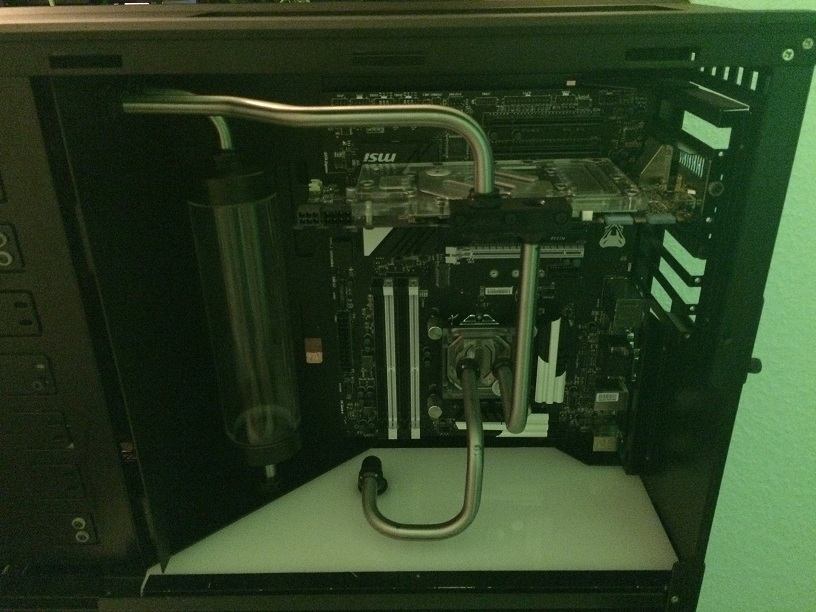

ich bin neu hier im Forum und vor kurzen auf diesen tollen Thread gestoßen und ich muss sagen hier gibt es echt super Sachen zu sehen. Vor 2 Monaten hab ich mir ein gebrauchtes Tj07 zugelegt und angefangen es umzubauen. Hier ein paar Bilder vom aktuellen Stand. (entschuldigt die schlechte Qualität aber ich habe leider nur mein Handy zum Fotos machen)
Schön mal wieder ein TJ07 mit Edelstahl (V2A?) zu sehen. Die Rohrführung sLight-CPU erinnert mich an meinen ersten Versuch:
Selber gebogen und ggf. mit welchem Werkzeug? :)

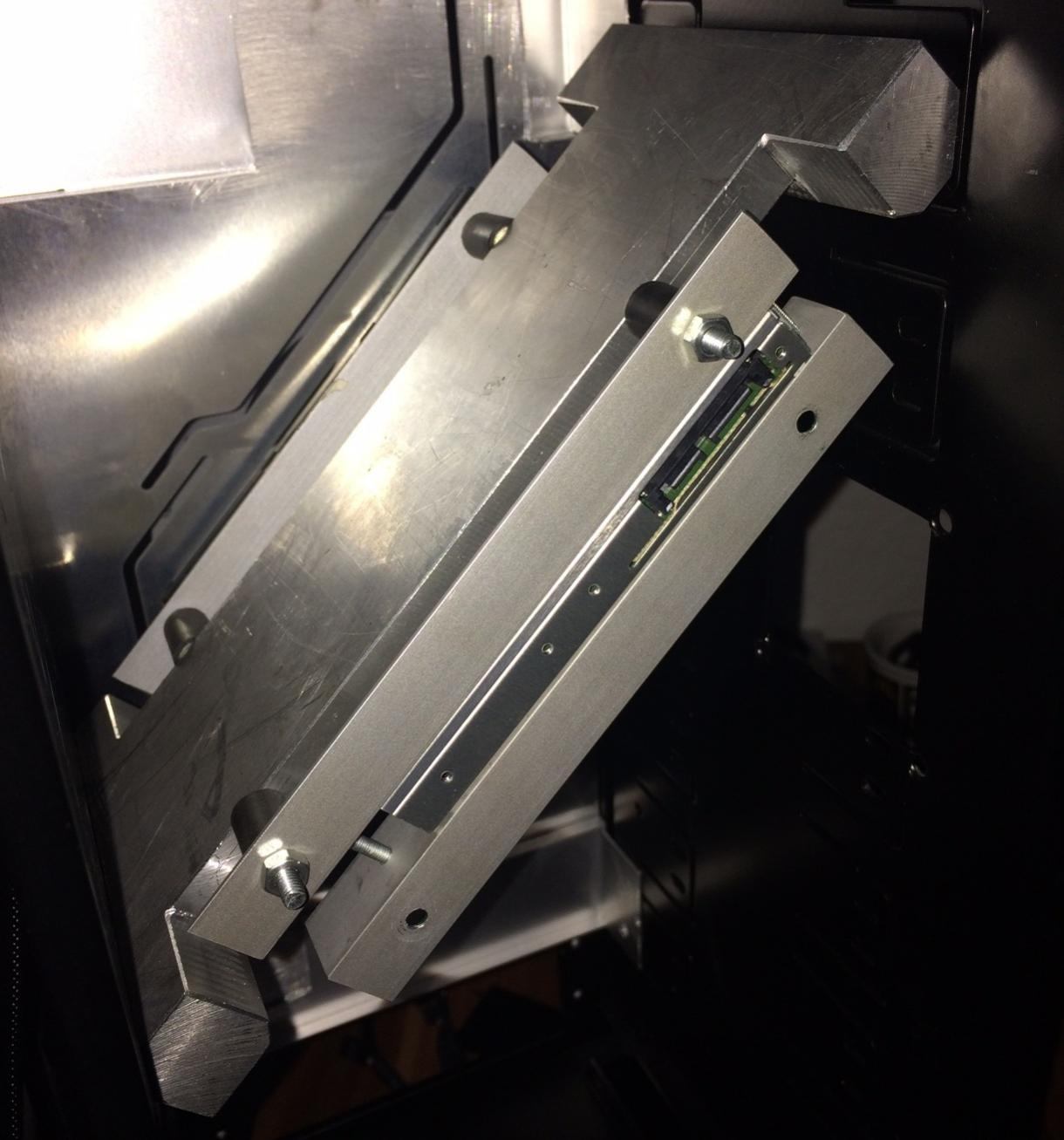

Die Frontplate ist auch recht schick. Wie hast du denn in der schrägen Lage das DVD Laufwerk befestigt?
Geil! Wirklich geil! :)
Danke :)

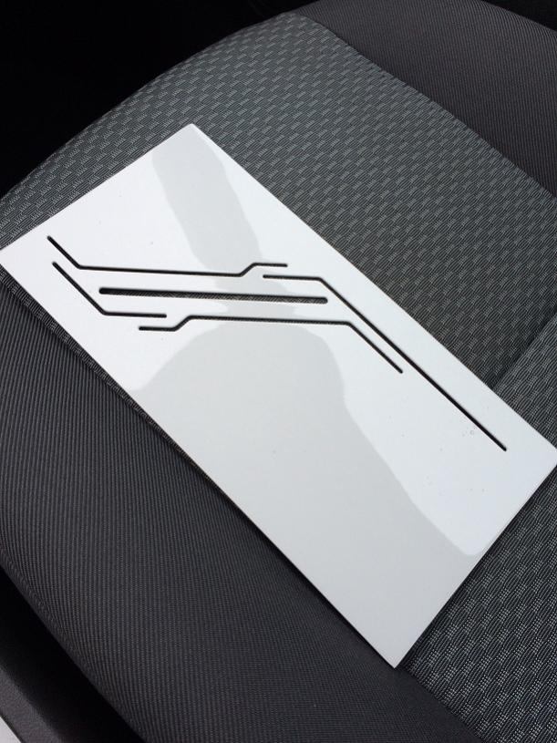

Ja genau es ist V2A in 12x1,5 habe auf Arbeit die Möglichkeit Rohr zu biegen da wir viel Hydraulikleitungen aus Rohr machen und da schon ein bisschen Übung vorhanden ist. ;D Es wurde mit ner ganz normalen Biegerolle gemacht (Hebel, 2 Rollen, Rohr dazwischen und kräftig ziehen) die Ähnlichkeit kommt auch nicht von ungefähr, hab dein TJ07 mal im Netz gefunden und ich war so begeistert davon das ich entschlossen habe auch V2A Rohr zu verbauen und da die Position der Bohrung in dem Slight schon vorgegeben war und ich eigentlich so wenig wie möglich schräg gehen wollte gab es ja fast nur diese Variante.
Die Frontplate ist Drahterodiert und für das Laufwerk habe ich aus Aluminium eine Halterung angefertigt. das Laufwerk wird Quasi zwischen den Alu-Winkeln geklemmt.
ja massiv auf jeden Fall werde diese aber noch etwas erleichtern ;D als ich diese angefertigt habe (als Zeit auf Arbeit war) hatte ich leider kein Blech zur Hand aus dem Grund ist die Halterung so geworden ^^
So vibriert wenigstens nichts wenn das Ding am abspinnen ist ;-)
so siehts aus :bigok:
Selbst bei einem Blech, das ordentlich mit dem Laufwerksschacht verschraubt ist, vibriert da nichts ;)
Und die Laufwerksgeräusche hat man eh immer...
Ja wie gesagt ich hatte da grad kein Blech zur Verfügen es war aber die Zeit da um die Halterung zu basteln, werde es aber sicher noch etwas umarbeiten ;D

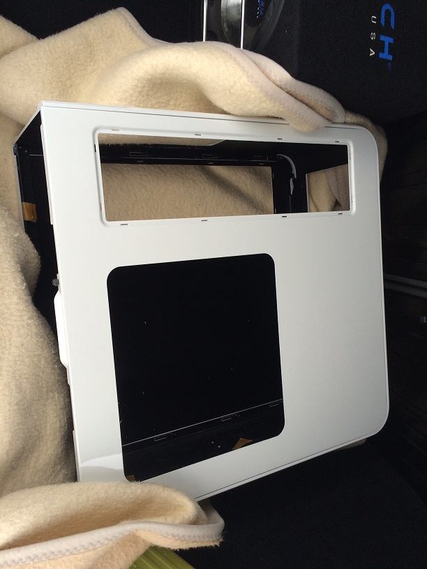

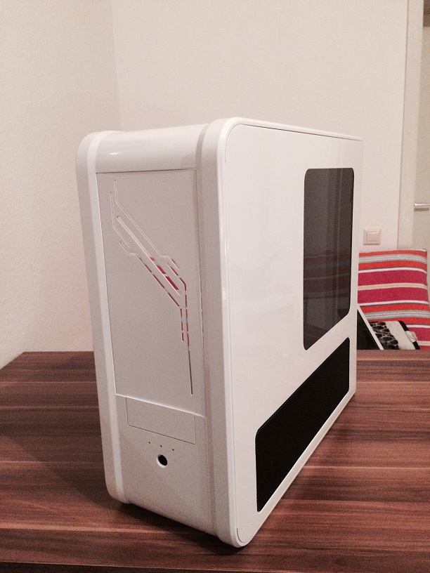

so heut beim Lackierer gewesen :)image1 (5).jpgimage2 (1).JPGimage1 (4).JPG
Schaut gut aus, jop!
Was willst du mit 1,5mm2 Draht ????
H05-vk reicht völlig bis 1mm2!!
