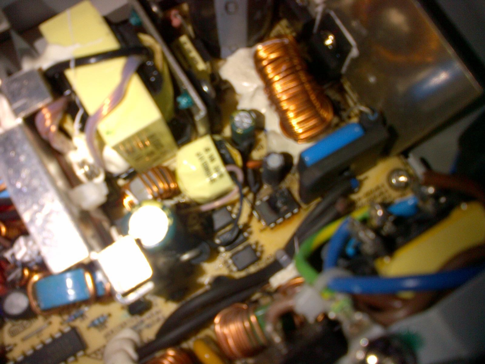

Gestern knallte es beachtlich beim einschalten meines kleinen Silverstones und ich stand auf einmal im Dunkeln. Im Netzteil hatten es einen kleinen IC gekillt. Siehe auch Bild, ich weiß Handycam ;-). Dank eines externen ATX NT hab ich die restliche Hardware getestet und zum Glück scheint alles heil geblieben. Nun meine Frage. Hat schon wer das neue Silverstone SST-ST45SF-G Strider Serie SFX Gold - 450 Watt verbaut? Ich habe gelesen das user Kobi eines bestellt hat. Vielleicht kannst mir ja helfen. Passt das Netzteil mit den modularen Anschlüssen ins Sugo05 wenn ich den normalen Festplattenträger verwende? Es schaut jetzt schon sehr eng aus. Wenn ich mir jetzt noch vorstelle das da nun noch Stecker dazwischen müßen... nun ja vielleicht kann ja Wer aus Erfahrung berichten. Vielen dank auf alle Fälle.
naxo
