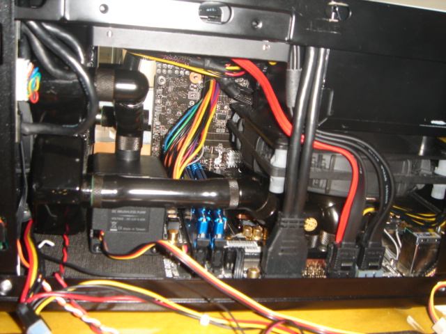

Aha, der war also von Dir. Hat echt SUPER geklappt. Hatte eigentlich vor das mit dem 80mm BeQuit Lüfter
zu machen. Dann habe ich die 660Ti von EVGA bekommen, und die war mal richtig laut. Habe dann alles
auf Wakü umgebaut. Jetzt ist Ruhe im Würfel. Den Mod mit dem 80mm Lüfter habe ich dafür vorne angewendet.
BeQuit 120mm Lüfter vorne halb durchs Blech geschnitten, rausblasend und schon hat die Pumpe zwichen
Radi und Mainboard gepasst.
Also noch mal Danke für den Tipp. :bigok:

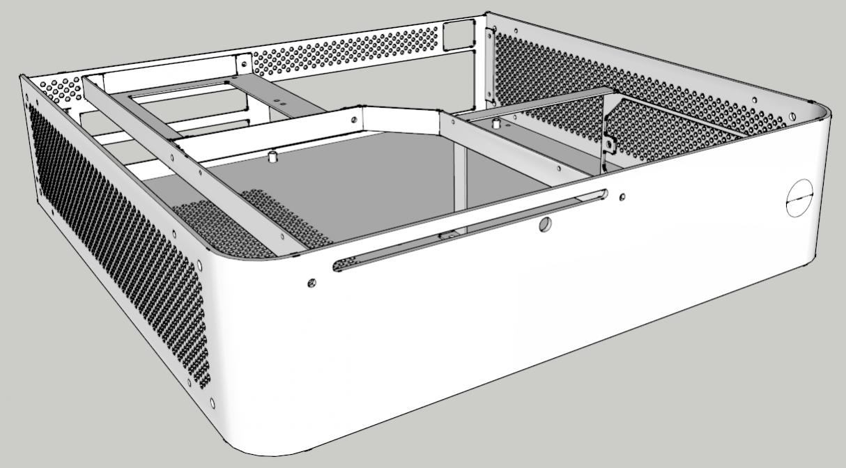

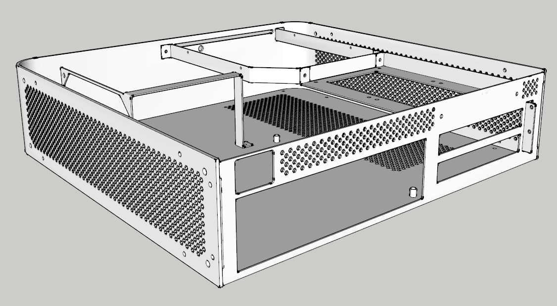

Ich verfolge schon länger diesen Thread aus einem anderen Forum: Klick
Vor allem die Designs von Necere sind interessant. Wenn das Projekt genug Fans findet, könnte es zu einer Umsetzung kommen. Was haltet Ihr davon?
Hier noch ein paar mehr von dem Case: Klick
Mich würde eine Wakü in dem Case interessieren, daher fällt die Konsolenversion flach ;)
