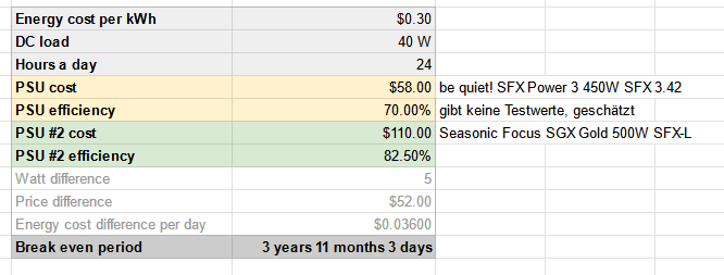

Beim Thema PSU bin ich mir noch am unsichersten: Eine picoPSU mit mal 4 HDDs und der APU halte ich für ausgeschlossen. Ich habe daher in Wolfgangs PSU Liste recherchiert und bin am Ende bei dem Seasonic Focus SGX Gold gelandet, welches ein "gute" Effizienz bei 40 W hat (82.5%) und bei geringer Leistung auch passiv kühlt. Alternativ wäre aus meiner Sicht das be quiet! SFX Power 3 450 W - Argument für dieses wäre der wesentlich günstigere Preis, der Nachteil aber kein modulares Kabelmanagement und keine Angaben bzgl. Effizienz bei ~40 Watt.
Guter Punkt. Nicht jede Pico PSU ist unter geringer Belastung besser als eine ATX/ SFX PSU. Vorallem gibt es schnell Probleme, wenn noch mehr und mehr Platten dran gehängt werden.
Ich hatte da bei geringer Last das Corsair RM550x Version 2021 im Blick.
Aber! Du musste dir immer die Frage stellen: Wie lange läuft das Teil wirklich? 24/7 oder nur 6h am Tag bzw nicht immer? und wo liegen die Einsparungen einer teuren PSU
Manchmal bekommt man die Einkaufsmehrkosten in 5Jahren bei doppelt gerechnetem Strompreis nicht mal raus. Dann entfällt irgendwann der Sinn ...
Dieses Corsair gibt es leider nicht als SFX / SFX-L :( Die SFX Varianten dazu (z.B. SF850L) ist dann preislich nochmal 50€ mehr wie für das Seasonic für 4% mehr Effizienz bei ~ 40 W (81% -> 85%). Und ein 850W Netzteil für ~ 40 W idle fühlt sich dann nach mehr nach Kanonen -> Spatzen an :d
Ich rechne tatsächlich mit 24/7 (z.B. wegen PiHole) - da rentiert sich das teuere Seasonic für mich nach ~ 4 Jahren (10 Jahre Herstellergarantie + ich habe ein modulares Kabelmanagement). Allerdings ist das leider nur Glaskugel, weil es für das günstigere be quiet SFX Power 450W keine 40W Effizienzwerte gibt.
