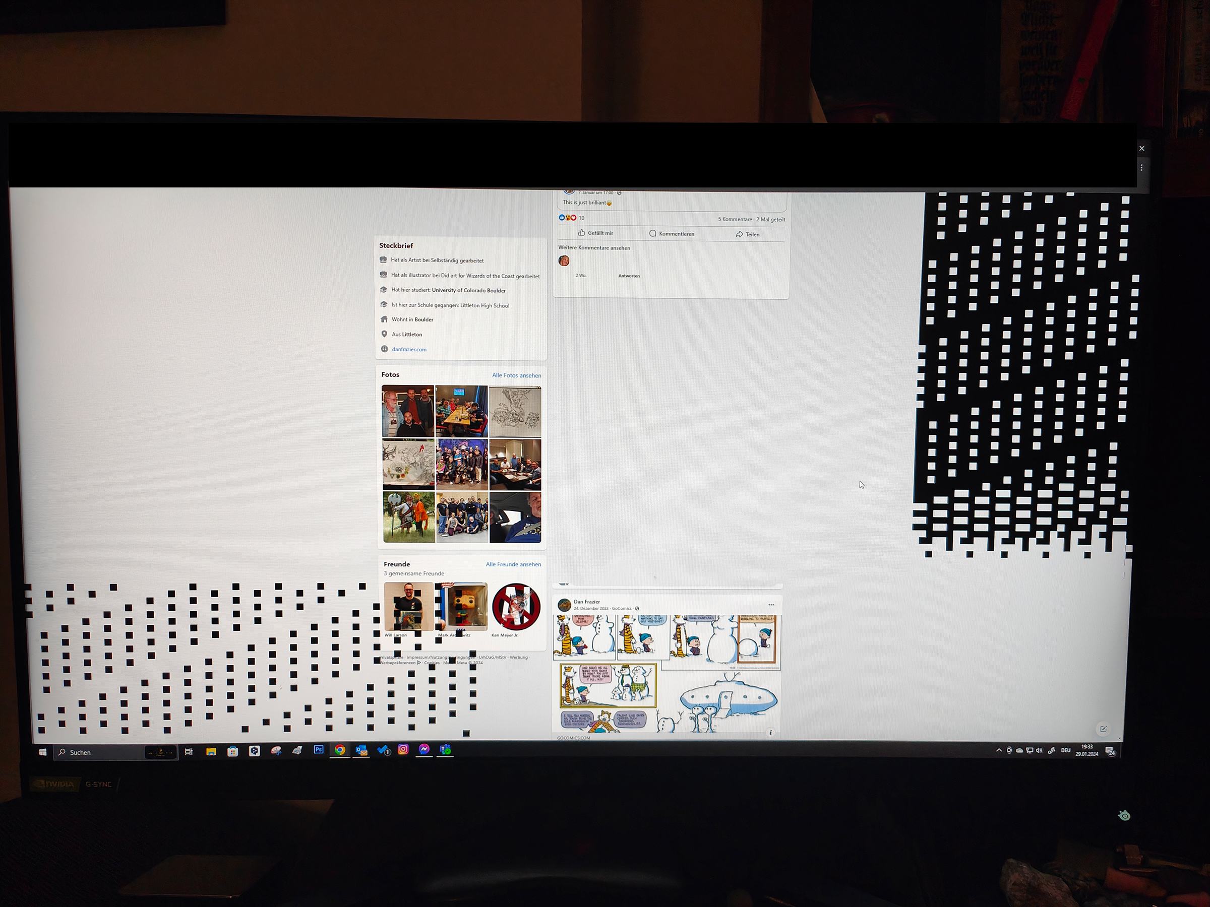

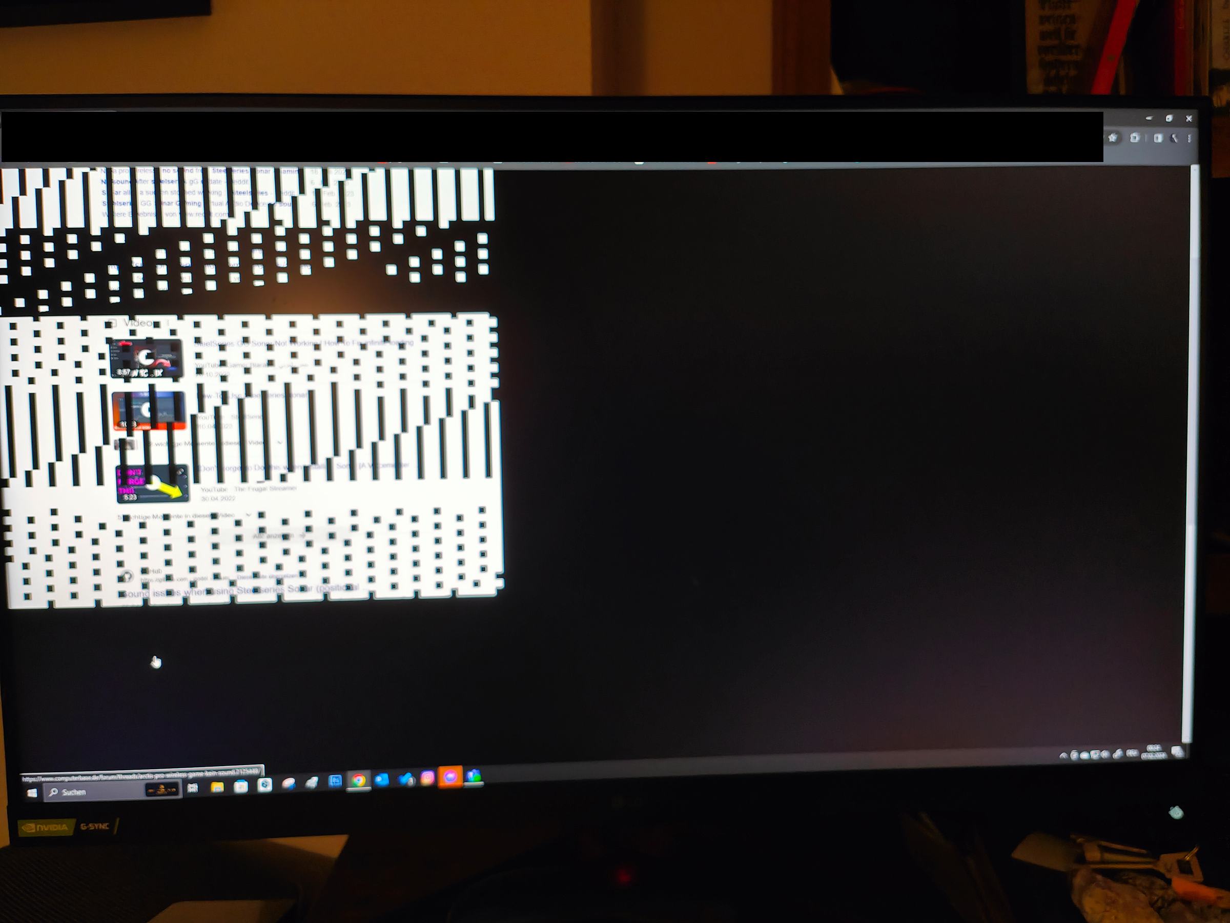

Hallo zusammen.
Seit ein paar Tagen habe ich seltsame Grafikfehler, die immer wieder auftreten, sich aber nicht reproduzieren lassen. Bevor ich jetzt alles auf den Kopf stelle, hat ja jemand evtl. einen Tipp, welche Komponente es eher sein könnte... Bildschirm ist auszuschließen, Kabel ist auszuschließen. So unschön es sich anfühlt, tippe ich auf Graka.
Zu 99% RAM der Grafikkarte.
Gebrochene Lötstelle.
Die Art Artefakte und ein symmetrisches Fehlermuster ist typisch.
Das habe ich hinundwieder auch. Aber nur im 2d Betrieb. 3060Ti Founders Edition.
Garantie wird ja schon durch sein. Ohje.
Sieht mir auch nach VRAM aus, aber in Abhängigkeit vom Restwert der Karte, kann man die auch hier zur Reparatur einschicken. Steht denke ich alles da, was man wissen muss, um das abzuschätzen...
Moment mal, bitte nicht gleich die Flinte ins Korn werfen.
Tritt das Problem in allen Programmen auf oder, wie auf den screenshots, nur unter Chrome?
Es kann durchaus passieren das die Hardwarebeschleunigung des Browsers diese Probleme verursacht.
War bei meinem neuen Rechner auch so das die beim Browser bei Neuinstallation (weil Windows ja komplett frisch installiert) als Default aktiviert war.
Prüf das nach und schalte das aus.
Dann nochmal beobachten.
Wenn ich das richtig sehe, tritt der Fehler bereits auf dem Desktop auf; sollte also mit dem Browser an sich nichts zu tun haben, oder? :unsure:
Durch das kleine weiße [X] oben rechts in beiden Bildern gehe ich davon aus das es in einer Anwendung ist, deswegen mein Einwurf.
Sollte der zu Nichts führen tut es mir Leid.

Sprich hier sollte man auch versuchen einen anderen Browser zu verwenden und ggf. Beschleunigung ausschaulten und ggf. Treiber neu installieren, um Softwareartefakte auszuschließen. Aber die Wahrscheinlichkeit ist leider sehr groß, dass es sich hier tatsächlich eher um Hardwaredefekt handelt.
Wenn es nur in Chromium Anwendungen Auftritt Mal nach "Checkerboard Bug" suchen. Auf Guru3d müsste man fündig werden

So albern es klingt, aber es scheint tatsächlich die Hardwarebeschleunigung im Browser gewesen zu sein. Der Fehler ist mir auch nur dort aufgefallen. Haken rausgemacht, Browser neu gestartet und es scheint verschwunden.
