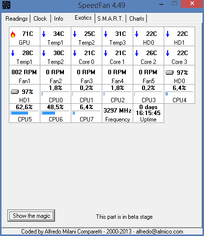

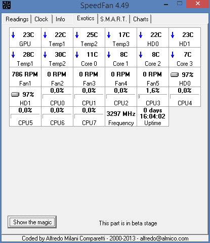

So, nach knapp zwei Wochen ist die defekte Grafikkarte endlich wieder vor Ort (ohne Probleme umgetauscht worden). Bis jetzt läuft alles wie geschmiert. Nur die Temperatur der GPU macht mir Sorgen, ich habe mal das gute alte SpeedFan angeworfen und ungefähr eine Viertelstunde X-Plane mit höchsten Auflösungen laufen lassen. Hier erstmal die Temperaturen im Idle:

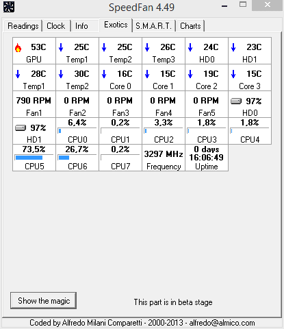

Nach einer Minute X-Plane sieht das ganze schon so aus:

Die Frage ist, bei den sonstigen Temperaturen im Gehäuse: Warum wird die Karte so heiß?
Grafikkarten vertragen weitaus höhere Temperaturen als CPUs. Alles unter 90°C ist im grünen Bereich. Du musst dir also keinen Kopf machen.
Oha, das sind ja mal gute Nachrichten. Ich hatte mehrfach davon gelesen, dass besagte Grafikkarte selbst "unter Volllast" nicht wirklich über 60° geht.
Findet ihr die anderen Temperaturen akzeptabel? Ich habe jetzt irgendwie etwas Schiss, dass die Grafikkarte sich wieder abschießt ohne offensichtlichen Grund :d

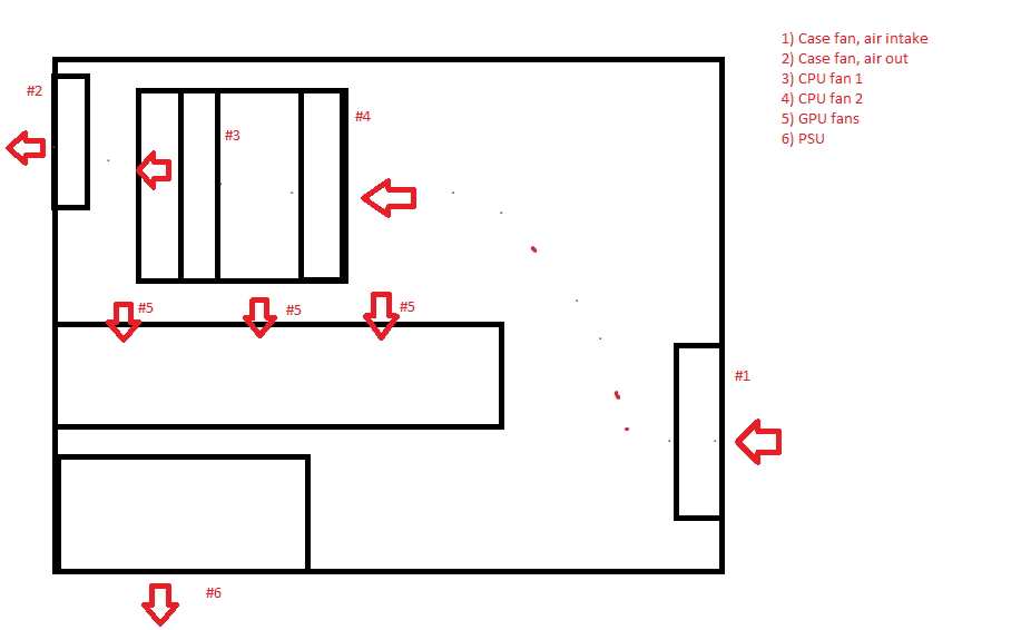

So, ich hab noch mal meinen aktuellen Airflow mit meinen atemberaubenden Paint skills aufgezeichnet. Momentan sorgen ein Fan vorne und einer hinten dafür, dass ein guter Luftzug durch das Gehäuse kommt. Die beiden Fans vom NH-D14 verstärken diesen noch, der Lüfter von der PSU zieht die Luft von unten (Gehäuse ist leicht erhöht).
Was kann ich daran noch verbessern? Meint ihr, zwei Lüfter an der Gehäuse Oberseite könnten noch mehr Luft reinbringen?
Deine GPU hat oben die Lüfter? So würde die gpu luft aus dem cpu kühler ziehen :fresse2:
Quatsch, die GPU hat natürlich unten ihre Lüfter. Da war ich wohl nicht sehr konzentriert beim Erstellen der Zeichnung :-[
Dacht ich mir fast ;) Airflow sieht brauchbar aus, würde oben keine lüfter anbringen, vielleicht vorne einen weiteren oder grösseren wenn möglich.
