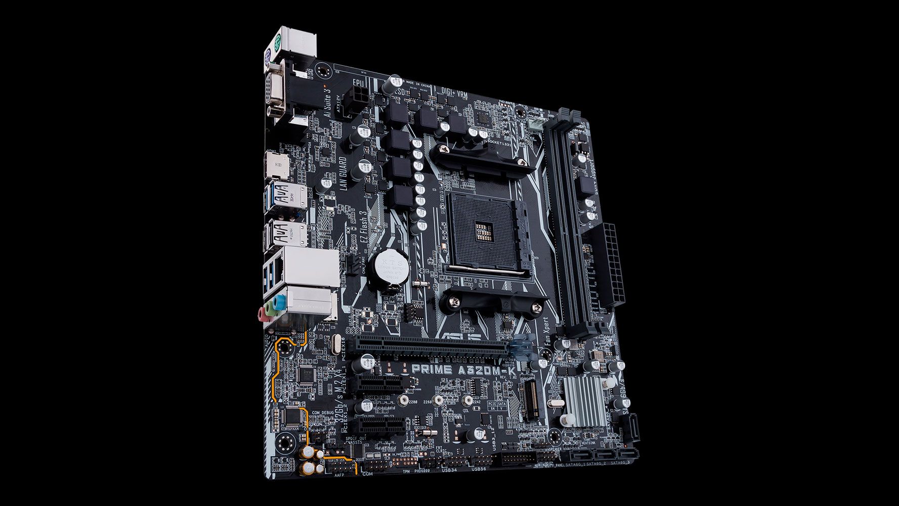

ich habe nach einem Vorschlag von Elefacts ein NAS zusammen gebaut mit folgenden Teilen:
Gehäuse: Fractal Design Node 804
Mainboard: ASUS PRIME A320M-A
CPU: AMD Ryzen 5 5600G boxed
RAM: Crucial RAM CT2K16G4DFRA32A 32GB (2x16GB) DDR4 3200MHz CL22
Netzteil: be quiet! Pure Power 11 400W
Beim Starten leuchten diverse LED, CPU- und Gehäuselüfter laufen, aber weder am HDMI noch am VGA-Ausgang erscheint ein Bild. Es ertönt ein einzelner kurzer Piepton, ansonsten passiert nichts.
Ich habe bereits versucht, mit einem RAM-Modul in verschiedenen Slots zu starten, das Ergebnis ist gleich. Der Prozessor sitzt fest und ließ sich leicht montieren. Der 24-polige Stecker vom Netzteil ist mit dem Mainboard verbunden, ebenso die beiden 4-poligen Stecker CPU1 und CPU2.
Die CPU steht in der Kompatibilitätsliste von Asus für das A320M-A und das RAM steht in der Kompatibilitätsliste von Crucial für das Asus Prime A320M-A. In der Asus-Speicherliste habe ist diese RAM-Module allerdings nicht gefunden (vielleicht auch an der falschen Stelle gesucht).
Hat jemand eine Idee, wo der Fehler liegen könnte? Oder was ich noch versuchen kann, um die Ursache zu finden?
Vielen Dank im voraus
Matthias
Der 5600G wird da nach Asus erst seit dem Bios 6042 unterstützt und das Bios ist da quasi definitiv nicht drauf.
Das Bios kann man da nur mit ner anderen CPU flashen und falsches Board gekauft.
AMD's Ryzen 5000 (Vermeer) processors aren't officially supported on AMD 300-series motherboards. However, motherboard manufacturers, including Asus and Gigabyte have deployed new firmwares for A320 motherboards to support the Zen 3 chips, some of the best CPUs for gaming that you can buy today
Steckt dahinter und das hat Asus bei dem über 5 Jahre altem Billigboard für den 5600G erst sehr sehr spät gemacht.
Da vom nötigen Bios für den 5600G kein Wort zu verlieren ist schon Leserverarsche pur oder absolute Inkompetenz!

Da bin ich wohl reingefallen. Der Artikel las sich seriös, zumal auch die Verbräuche erwähnt werden - da gehe ich natürlich davon aus, dass der Autor das auch so zusammengebaut und getestet hat.
Was würdet Ihr mir empfehlen? Das Mainboard zurück schicken und ein lauffähiges (welches?) als Alternative kaufen?
Oder gibt es einen Weg, das BIOS-Update vorzunehmen? Wenn ich das richtig verstanden habe, müsste dazu eine CPU verwendet werden, die vom Mainboard unterstützt wird. Ich habe in meinem Desktop eine "AMD Ryzen 7 1700 boxed (YD1700BBAEBOX)", wäre die dafür geeignet? Und wie ist das mit Aus- und Einbau - muss da neue Wärmeleitpaste aufgebracht werden?
Ja, mit dem 1700er würde das vermutlich klappen, allerdings hat der keine iGPU, somit keine Bildausgabe (kenne das Board nicht und dessen Flash Möglichkeiten)
Wenn du nur flasht, brauchst du die WLP nicht neu applizieren aus meiner Sicht
Stimmt, an die Grafikkarte habe ich nicht gedacht. Im Desktop habe ich eine "Sapphire Pulse Radeon RX 550 4GD5" eingebaut. Theoretisch könnte ich die auch umbauen, einen PCI Express 3.0x16 Slot hat das Asus Prime A320M-A. Aber ob das Flashen damit funktioniert, weiß ich auch nicht.
Ich tendiere aktuell eher zu einem neuen Mainboard, das mit dem AMD Ryzen 5 5600G direkt funktioniert. Könnt Ihr mir da etwas im µATX Format empfehlen?

Ich konnte den Kühler problemlos demontieren, vermutlich weil die CPU ja noch gar nicht richtig warm geworden ist. Die CPU habe ich aus schon mal entfernt und in der Original-Verpackung aufbewahrt, bis ich eine Lösung habe. Ich sehe 2 Möglichkeiten:
1. BIOS Update mit CPU aus dem Desktop, dann benötige ich aber wohl WLP, da der Desktop schon ein paar Jahre läuft.
2. Mainboard zurück senden und eines kaufen, dass mit installiertem BIOS die Ryzen 5 5600G unterstützt.
Ich habe z. B. das ASUS Prime B550M-A gefunden und lt. Kompatibilitätsliste von Asus wird der Ryzen 5 5600G ab BIOS Version 1401 unterstützt. Das ist zumindest keine aktuelle Version, danach gibt es noch Version 2423 in der Kompatibilitätsliste und aktuell ist Version 2803. Aber weiß jemand, mit welcher BIOS Version das Asus Prime B550M-A ausgeliefert wird? Oder hat jemand einen Vorschlag für ein anderes Mainboard, das sicher den Ryzen 5 5600G unterstützt?

Also, du hast alles da, um ein Update zu machen ausser WLP? Wo ist bitte das Problem? Kostet keine 5 € und reicht für mehrere Einsätze. Schadet auch mal nicht, wenn man im "alten" System die WLP erneuert.
Wenn dir das A320 Board von den Anforderungen reicht nutz es halt (ich hätte es zwar von Anfang an nicht gekauft, aber du hast es ja schon).
Ich wohne ziemlich ländlich und kenne keinen Shop, in dem ich WLP bekomme oder wo ein BIOS Update vorgenommen werden kann. Ich müsste die WLP bestellen und da ist der Aufwand zur Bestellung eines "vernünftigen" Mainboards auch nicht aufwändiger. Und ich spare mir das Demontieren des Desktops.
Ich werde das Asus Mainboard zurück senden und das Gigabyte Mainboard bestellen, das Alpha11 empfohlen hat.
Danke für Eure Hilfe!! Ich hoffe, dass ich jetzt alleine klarkomme.
