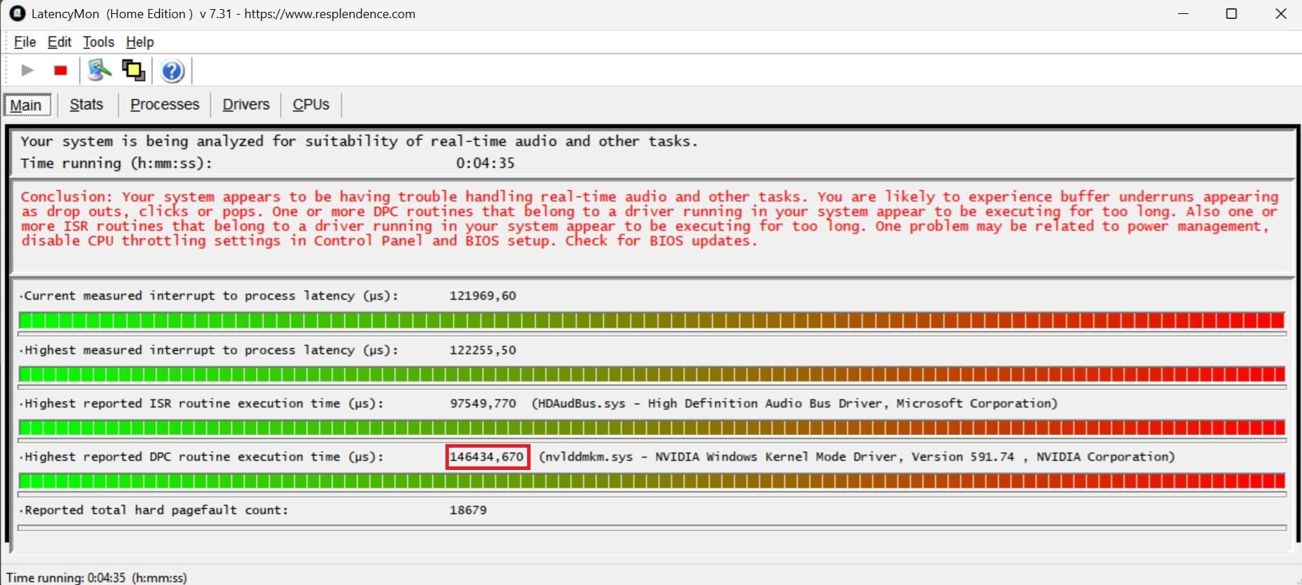

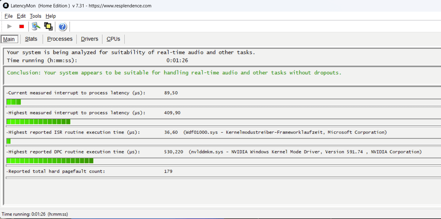

Latencymon hatte ich mal angeworfen, wobei da schon direkt die Ausschläge in den roten Bereich gingen und die rote Warnmeldung oben etwas sagte von "Realtek Audio" etc. Ich habe daraufhin den Treiber von Realtek deinstalliert, weil ich den Onboardsound eh nicht nutze und auch im BIOS aktiviert. Dann ging es ein Tag lang gut und ich war schon fast erleichtert, weil ich dachte es läuft jetzt.
Seit heute morgen ist es nun wieder aufgetreten. Latencymon spuckt ebenfalls vergleichbares aus.

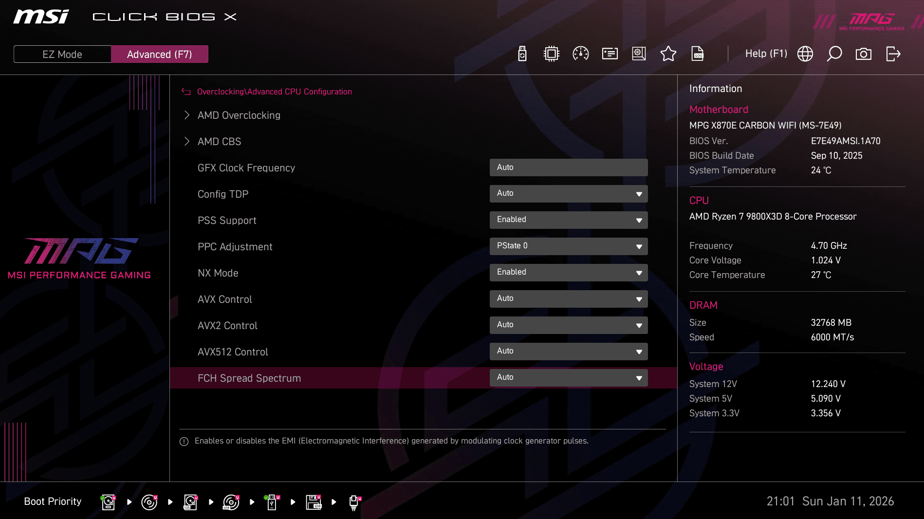

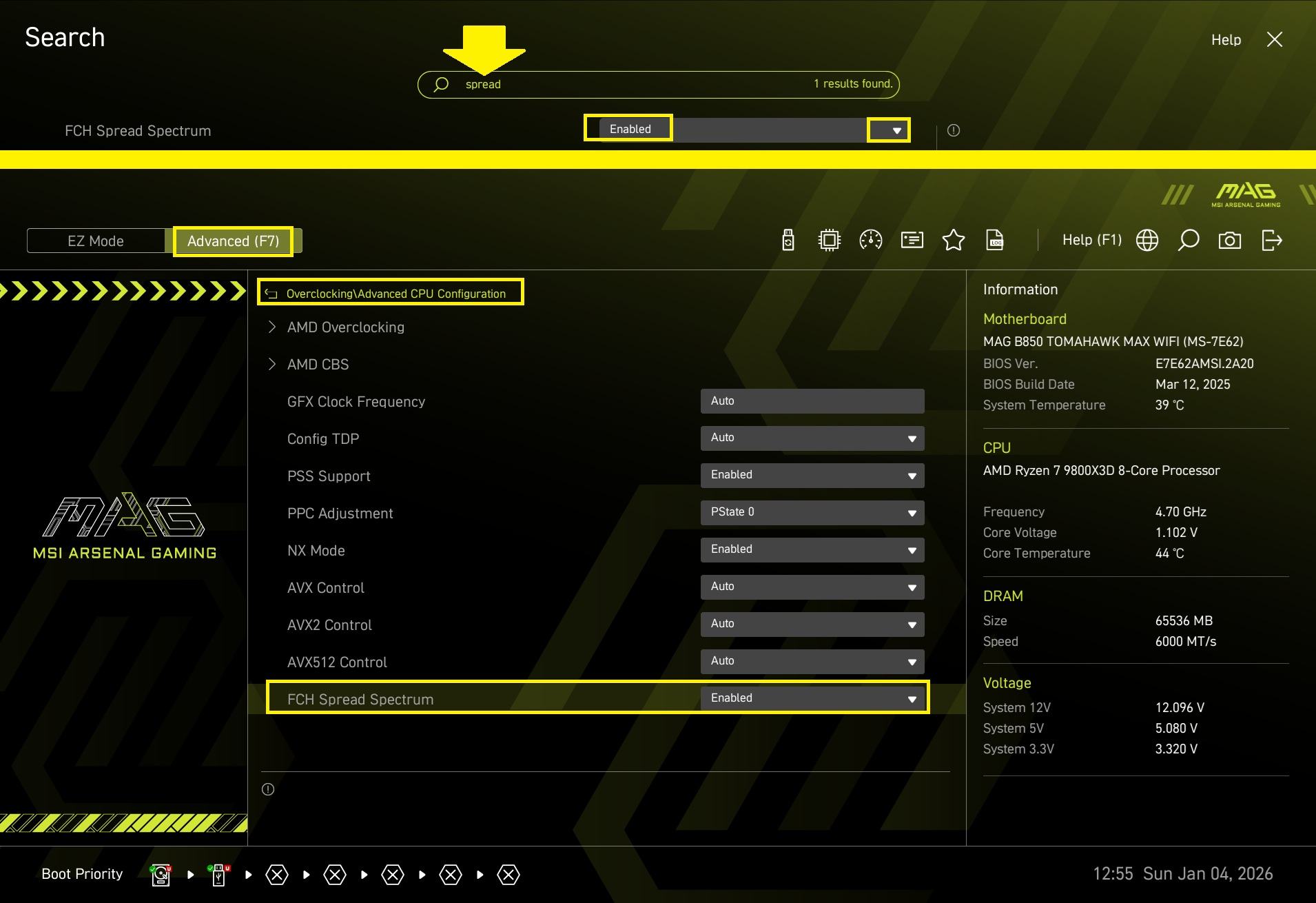

Einfach das FCH Spread Spectrum im Bios aktivieren, wenn du die Einstellung im Bios nicht findest, die Suche im Bios verwenden, Bild unten.
Das typische MSI Problem bei der AMD 800 Serie und den Ryzen 9000X3D CPUs, das englische MSI Forum ist voll davon, einfach mal nach FCH Spread Spectrum suchen, ein Beispiel aus dem MSI Forum unten im Link.

Mich interessiert, ob im Gigabyte Bios FCH Spread Spectrum aktiviert ist wie in meinem Post 24 erwähnt, oder auf Auto steht, kannst du mal bitte nachschauen?
Auch das Gigabyte Bios hat eine Suchfunktion, einfach Spread eintippen, Screenshots im Bios macht man auch hier mit der Taste F12 und speichern lässt sich das Bild auf einem USB Stick im FAT32 Format.

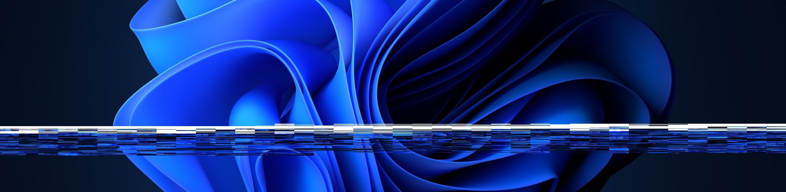

Problem: Nach dem Hochfahren ist das System sehr träge und teils instabil, der Cursor läuft ruckelig, manchmal sogar Bildfehler usw. Das beruhigt sich nach paar Sekunden, aber sobald man ein Fenster oder ein Programm öffnet, geht die Ruckelpartie wieder los. In besonders schweren Fällen (meist mit Bildfehler*) gibt's irgendwann ein Standbild oder Black Screen und das System rebootet sich. Nach einem Neustart/ Reboot ist das Problem immer weg. Der Windows Event Log sieht soweit unauffällig aus.
* So sieht einer der besagten Bildfehler aus:
@Zöppken das sieht deinem Bildfehler auf Seite 1 sehr ähnlich. Hin und wieder zieht sich dieser Fehler auch weiter runter, genau wie bei dir im Bild.

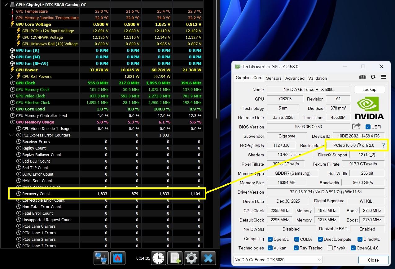

Meiner Beobachtung nach könnte es vielleicht was mit PCIe 5.0 zu tun haben. Die GPU vorher war eine RTX 4080, die nur PCIe 4.0 konnte. Die 5080 kann/ läuft auf PCIe 5.0. Ich hatte natürlich testweise auch mal auf PCIe 4.0 gestellt, allerdings ohne Erfolg. Auch mit verschiedenen Einstellungen rumgespielt gespielt (Hz-Zahl, NVCP, ErP on/ off, nur ein Monitor, HDMI/ DP etc.), aber eine zuverlässige Lösung konnte ich bislang noch nicht finden. Was auffällig ist, dass der Recovery Count ziemlich verrückt spielt, wenn das Problem auftritt:
Der Recovery Count ist an sich kein Fehler (lt. Hwinfo-Martin), sondern ein Zähler, der auf den PCIe-Wechsel reagiert, wenn die GPU (aus Stromspargründen) diesen wechselt. Sieht man auch immer gut, wenn man parallel GPU-Z öffnet.
@PCFreak69 danke für den Tipp mit FCH Spread Spectrum. Der Stand bei mir bislang immer auf Auto:
Stell ich diesen auf Disabled kommt das Problem definitiv. Mit FCH Spread Spectrum aktiviert werde ich mal beobachten und berichten. Der erste Boot war erstmal unauffällig, aber das muss nichts heißen. BIOS-Update von A70 lohnt sich vermutlich nicht wirklich:

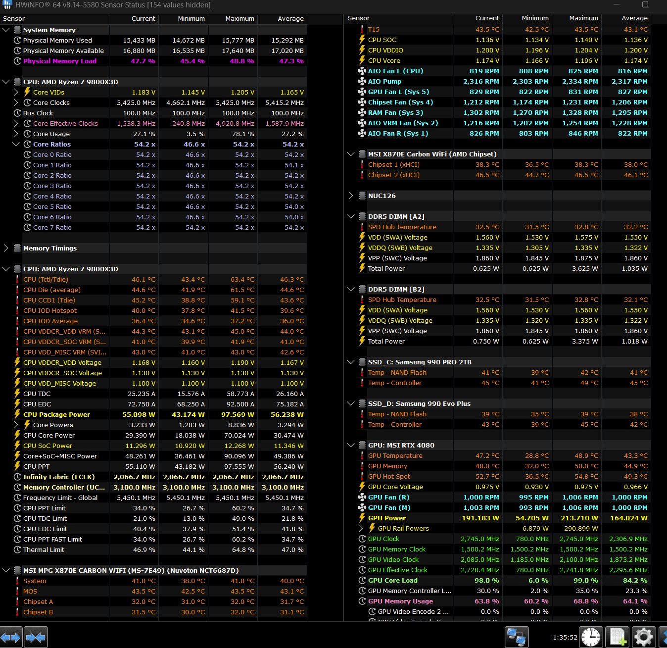

Der Tipp mit FCH Spread Spectrum war schon wirklich gut. Ich hatte mich dann gefragt, warum gerade diese Einstellung hilft und es weiter untersucht. Glücklicherweise habe ich von meinen PBO- und RAM-Spielereien noch die ganzen HWinfo Logs vom Testen. Dadurch konnte ich gute Vergleiche ziehen zum aktuellen Zustand/ Verhalten, gerade in Bezug mit älteren BIOS-Versionen (sichtbar in Zentimings).

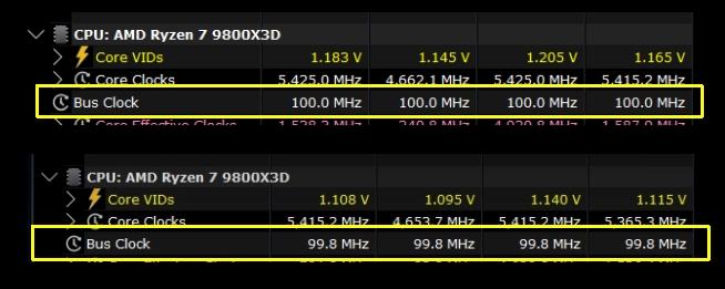

FCH Spread Spectrum sorgt normalerweise dafür, dass der Bus Takt "ein wenig Spiel" hat, sprich meist bei 99,x MHz sich irgendwo einpendelt, was zur besseren Stabilität führt. Da über'n Bus Takt (BCLK) auch die gesamte Kommunikation läuft, hat das unmittelbaren Einfluss auf USB, PCIe usw. Bis auf wenige BCLK-OC Versuche, lief dieser bei mir immer auf Auto, genauso wie FCH Spectrum.
Interessanterweise lief der Bus Takt mit dem A70 BIOS aber nicht bei 100 MHz, sondern bei 99,8 MHz.
Ausgehend der Annahme, dass hier scheinbar irgendwas mit den Default Settings/ BIOS nicht stimmt und der Bus Takt instabil läuft (oder zumindest die Einstellungen hierfür nicht passen), überrascht es auch nicht, dass gerade das hochsensible PCIe 5.0 sich "anpisst" und die GPU wie wild die PCIe Interface Version wechselt und das gesamte System wie ein Sack Nüsse läuft. In den alten Logs konnte man sehen, dass mit FCH Spectrum und BCLK auf Auto der Bus Takt (fast) immer bei 100 MHz war. Entsprechend hatte dann mal folgende Settings durchprobiert:
Bus clock auto + FCH Spectrum enabled = 99.8 MHz - OK
Bus clock 100 MHz + FCH Spectrum auto = 100 MHz - OK
Bus clock 100 MHz + FCH Spectrum enabled = unklar welches Setting greift (sind 99.8 MHz)
Mit Bus Takt auf 100 MHz und FCH Spectrum auf Auto (was wohl deaktiviert sein soll), bleiben die 100 MHz Bus Takt und das System startet immer sauber durch.

Wenn spread spectrum aktiv ist wabert es immer so um die 99.8 herum das ist ja der Sinn der Sache. Wenn du es auf 100 festnagelst konzentriert sich da alle Energie also auch mehr Störungen.
Der Bus Takt ist auf 99.8 MHz festgenagelt (alles auto). Da "wabert" nichts, bislang auch in keinem einzigen Log. Beim Intel Lappy ist genau das der Fall und so kenn ich das auch, meist 99,7 bis 99,9 MHz.

Schau mal mit CPU-Z statt Hwinfo.

99.97 bis 100.01 MHz, meistens jedoch 99.99 und 100.00 MHz. Wäre mal interessant zu wissen, was dort steht, wenn der Kaltstart-Fehler auftritt.

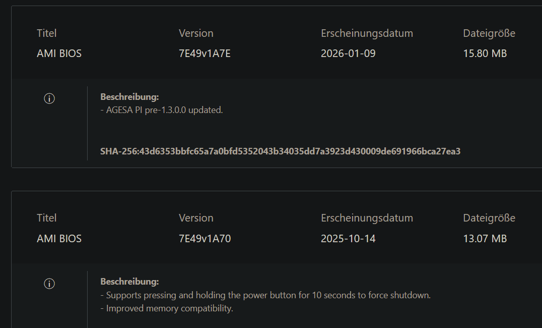

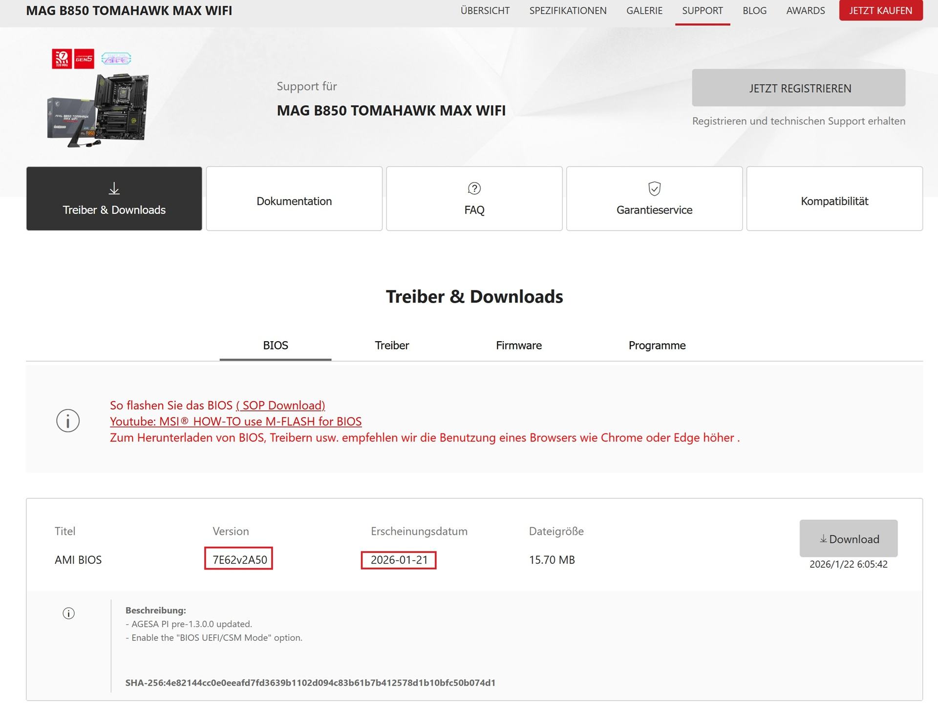

Für das MSI MAG B850 Tomahawk MAX WIFI Mainboard gibt es seit 21. Januar 2026 Bios Version 7E62v2A50.

Auch mit A7E leider instabile Kaltstarts, sowie mit A64 oder A70.

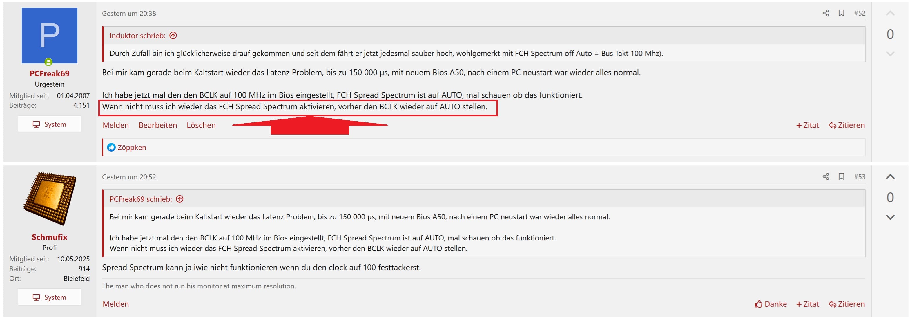

Durch Zufall bin ich glücklicherweise drauf gekommen und seit dem fährt er jetzt jedesmal sauber hoch, wohlgemerkt mit FCH Spectrum off Auto = Bus Takt 100 Mhz).
Bei mir kam gerade beim Kaltstart wieder das Latenz Problem, bis zu 150 000 µs, mit neuem Bios A50, nach einem PC neustart war wieder alles normal.
Ich habe jetzt mal den den BCLK auf 100 MHz im Bios eingestellt, FCH Spread Spectrum ist auf AUTO, mal schauen ob das funktioniert.
Wenn nicht muss ich wieder das FCH Spread Spectrum aktivieren, vorher den BCLK wieder auf AUTO stellen.
Spread Spectrum kann ja iwie nicht funktionieren wenn du den clock auf 100 festtackerst.

Solange du dich mit Spread Spectrum und BCLK rumschlägst, ist die BIOS Version (vermutlich größtenteils) egal und das Kaltstart-Problem wird bleiben. Und wie Schmufix schon richtig gesagt hat, ist Spread Spectrum genau dafür da, um den BCLK etwas mehr Headroom zu geben. Manuelles Festsetzen des BCLK wird das Problem nicht lösen. Ich habe das mit drei verschiedenen BIOS Versionen getestet und letztendlich war es egal.

versucht mal folgendes:
1. Neustes BIOS drauf flashen
2. Nach erfolgreichem Flash Board komplett stromlos machen
3. Auch CMOS Batterie raus, damit wirklich alles tot ist
4. Hilfreich: PCIe Power Connector anschließen*
5. Optional: GPU PCIe Connector und PCIe Slot mal auspusten/ reinigen
ACHTUNG: Board könnte danach ein paar Anlaufschwierigkeiten haben zu starten, ggfs. ist ein zweiter Clear CMOS notwendig. Mach das mal bitte und gibt mal bescheid, ob's bei dir erfolgreich war. Falls ja, würde ich dann einen Thread dafür aufmachen, den mal leichter verlinken kann. Dann hab ich zumindest zwei bestätigte Fälle, wo es klappt.
Wenn es erfolgreich war, erkennst du vermutlich daran, dass er deine Lüfterkurven rausschmeißt. Das haben die BIOS-Updates ab A51 nicht mehr gemacht.
* diesen hier:

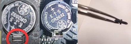

@Induktor Die Mainboard-Batterie entfernen Plus die Clear CMOS Kontakte per Schraubenzieher für mindestens 10 Sekunden überbrücken ist, das erste, was ich mache, wenn ich ein neues Mainboard auspacke und einbaue.
Ich hatte damals auch die Transportsicherung hinter dem Batterieclip mit einer Pinzette entfernt, damit ich den Batterieclip drücken konnte um die Batterie zu entfernen. Kurz bevor die Grafikkarte eingebaut wird, baue ich die Mainboard-Batterie wieder ein.

Dann als erstes die Uefi defaults geladen, nachdem ich ins Bios bin, Spread Spectrum und BCLK steht auf Auto bzw. ich habe nichts verändert, nur das 6000 MHz EXPO Profil für den Ram habe ich aktiviert, Wlan/ Bluetooth und AMD iGPU deaktiviert, Curve Optimizer habe ich auf -30 All Core eingestellt, die Lüfter eingestellt, sonst nichts verändert.
Mal schauen, wie lange es dauert, bis die Latenzprobleme wieder auftreten.
Edit:
Das war mir klar, mir war nur nicht klar, dass diese Aktion (BCLK auf 100MHz) bei @Induktor das Problem nicht beseitigt hat.
Deshalb habe ich auch BCLK einstellen auf Auto in meinem Post 52 erwähnt, wenn ich FCH Spread Spectrum wieder aktiviere.

Ich hatte gerade wieder eine Latenz von 146 434 µs, die PCIe Link Geschwindigkeit war auf maximal 5 GT/s beschränkt, Bilder unten im Anhang.
Nach einem PC Neustart war die Latenz wieder normal, die PCIe Link Geschwindigkeit war bei maximal 16 GT/s.
Ich werde die Mainboard-Batterie nochmal entfernen, das gleiche wie gestern Abend.
Edit:
Ich habe erstmal nur das Bios A50 neu installiert, ohne die Mainboard Batterie zu entfernen, das A50 Bios war vorher schon installiert.

Hab gestern ne interessante bzw. eher enttäuschende Feststellung machen müssen. Im AMD DDR5 Thread wurde ich drauf hingewiesen, dass die neuen BIOS-Versionen (Modell übergreifend) im Grunde totaler Schrott sind, was Mem-OC angeht. Dies haben auch andere Leute vom OCN Forum festgestellt. Ich ok, dachte probiere mein bereits erfolgreich getestete 8200er Profil aus, was direkt im NoBoot endete. Ich wieder Clear-CMOS-Button, ab ins BIOS und mein 6200er Profil geladen. Im Desktop angekommen gehen wieder die Kaltstart-Probleme los... einfach nur ätzend.
Hatte ab dem Moment auch kein Bock mehr weiter zu testen und bin wieder zurück von A7E auf A50 (AGESA 1.2.0.3e) gegangen, weil ich damit in der Vergangenheit auch viele RAM-Profile erfolgreich getestet habe. LatencyMon hab ich (mit der alten A50) mal kurz laufen lassen. Bin mir jetzt nicht sicher, ob man das im idle oder normalen Betrieb testet, aber so sieht's bei mir aus:
PCIe Link Speed wechselt ordnungsgemäß zwischen 2.5 GT/s (x16 1.1) bis 32.0 GT/s (x16 5.0)
Im Gaming gestern blieb das PCIe Interfache die gesamte Zeit auf x16 5.0. mit 0 Recovery Count. Also im üblichen Usecase scheint alles normal zu sein. Was man definitiv sicher sagen kann, ist das viele neuere MSI BIOSe für'n Ar*** sind und man besser diese meidet. Fakt ist auch, dass es massive Probleme mit der PCIe Initialisierung gibt.
