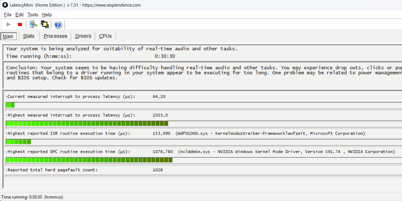

LatencyMon hab ich (mit der alten A50) mal kurz laufen lassen. Bin mir jetzt nicht sicher, ob man das im idle oder normalen Betrieb testet, aber so sieht's bei mir aus:
LatencyMon starten, wenn das Kaltstartproblem auftritt, im Idle sieht das dann bei mir genauso aus wie bei dir alles im grünen Bereich, erst unter Last z.B. Youtube Video im Browser laufen lassen kommen die Ausschläge in den roten Bereich mit einer Latenz von 146 434 µs.

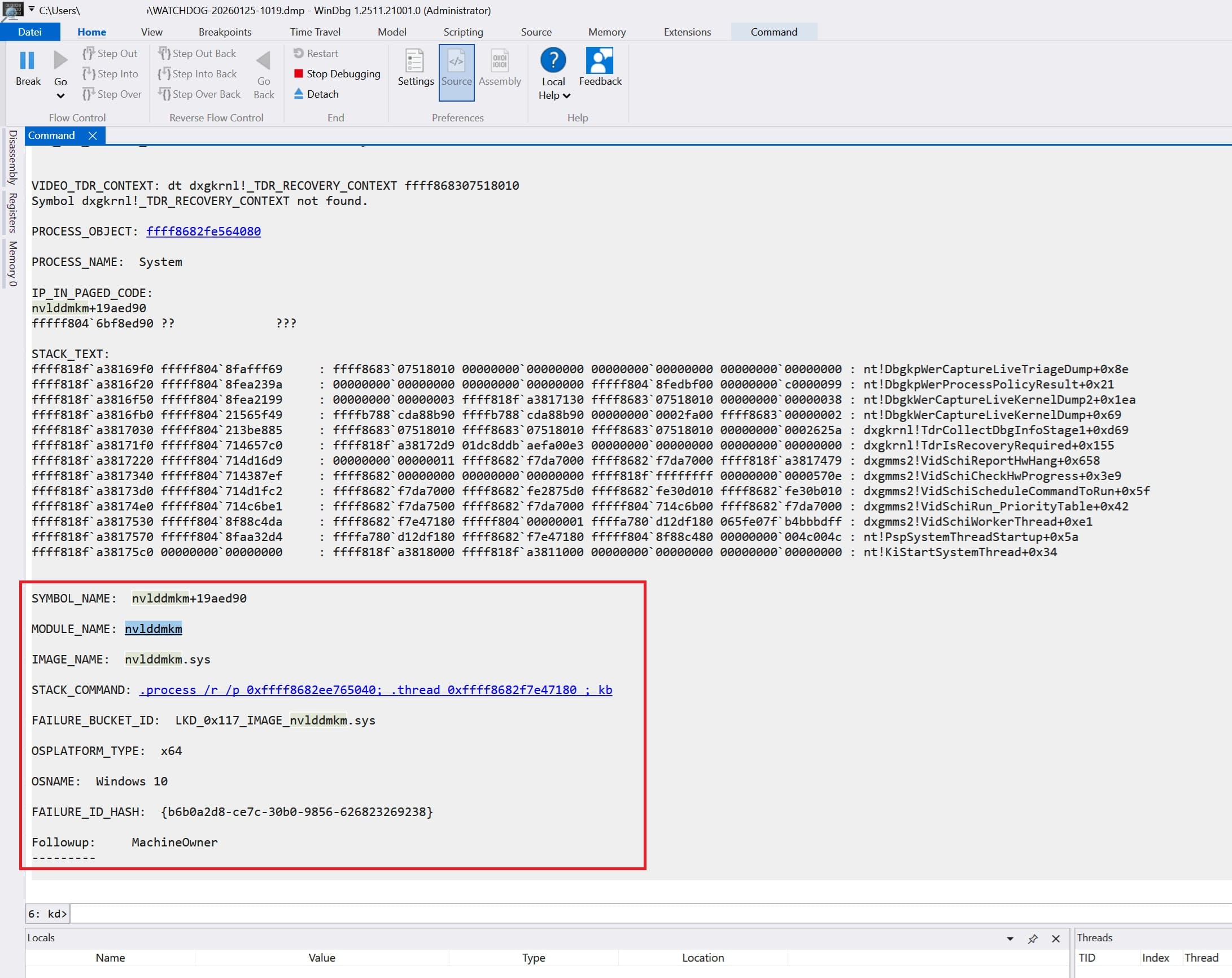

Bei mir hängt sich der Nvidia Grafiktreiber auf, Blackscreen für 10 bis 30 Sekunden, alles laggt dauert ca. 10x solange, einen PC Restart hatte ich noch nicht.
Der Fehler wird auch gespeichert, die Fehlerquelle ist der Nvidia Grafiktreiber bzw. nvlddmkm laut WinDbg, mit Fehleranalyse aus der Speicherabbilddatei (.dmp), mit !analyze -v.
Edit:
Nicht von der Windows 10 Angabe im Screenshot unten in WinDbg täuschen lassen, es ist bei mir Windows 11 25H2 Build 26200.7628 installiert.

Heute das erste Mal mit der A50 nen Kaltstart-Bug gehabt inkl. Crash-Reboot. Hab mal bisschen die Spannungen angepasst. Mal gucken wie sich's entwickelt. Hab jetzt mal LatencyMon ne halbe Stunde laufen lassen (Zeitstempel unten). Also üblicher Office-Usecase mit 10 Browser-Tabs, Spotify, YT, Email, Banking, Forum, HWinfo, WA usw.

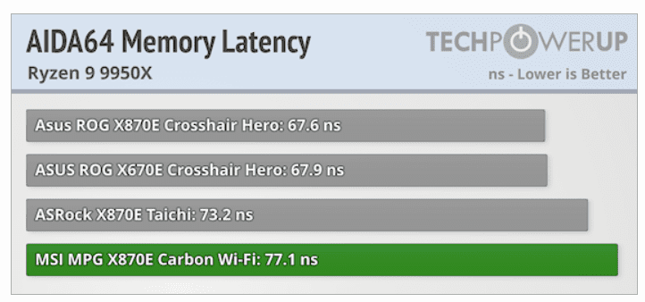

So kenn ich das von den RAM-Benchmarks. Im direkten Vergleich mit dem AIDA Mem-Benchmark sind MSI Board immer einige ns langsamer als Asus. CPU Benchmark bei Riftbreaker ähnliche Story.
Deckt sich auch mit den Ergebnisse aus Techpowerup:

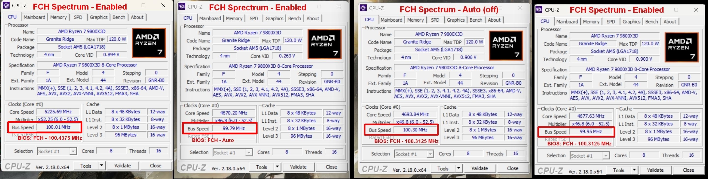

Wie bereits von Schmufix erwähnt, unterscheidet sich der Bus-Takt von CPU-Z und HWinfo. Während HWinfo den Bus-Takt wie im BIOS eingestellt ausliest, zeigt CPU-Z den momentan-schwankenden Bus-Takt an. Anders als behauptet, kann man mit FCH Spectrum an und manuell gesetzten Bus-Takt das Setting dennoch anpassen. Um zumindest laut CPU-Z einen Bus-Takt von nahezu 100.00 MHz erreichen (99.99 - 100.02), habe ich verschiedene Einstellungen mit dem FCH Spectrum an/ aus und manuellem Bus-Takt ausprobiert:
Der Sweetspot mit FCH Spectrum an, ist ein Bus-Takt von 100.4375 MHz. Dadurch bleibt der Bus-Takt überwiegend bei 100.00 MHz, zumindest laut CPU-Z. Schaut man sich die Werte in HWinfo an, wird der Bus-Takt (richtigerweise) mit 100.3 MHz ausgelesen, was wiederum auch Auswirkungen auf Takt, UCLK, FCLK MemSpeed usw. hat.
