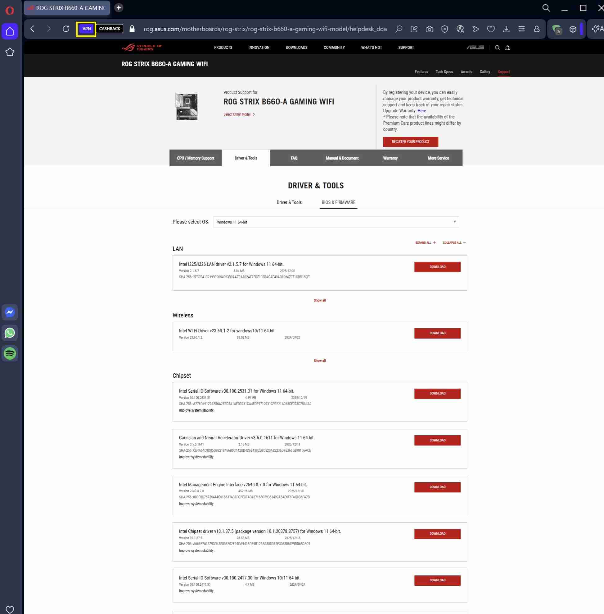

Asus hat just in dem Moment natürlich Wartungsarbeiten auf der Homepage
Die Treiber von MoKiChU im Elevenforum oder Asus Rog Forum Herunterladen, sind beide Online.
Intel Chipsatztreiber Version 10.1.20404.8794 WHQL [12/11/2025]:
https://www.elevenforum.com/t/drive...-serial-io-gna-dtt-hid-pmt-6xx-7xx-8xx.11946/
Edit:
Intel Intel I225 Lan Treiber :
Nicht just in dem Moment, sondern die Seite wurde schlicht vom Netz genommen, siehe Patentstreit mit Nokia. Per VPN sollte sie Seite aber erreichbar sein.
Stimmt, per Opera VPN (Nord/Südamerika) funktioniert es.
