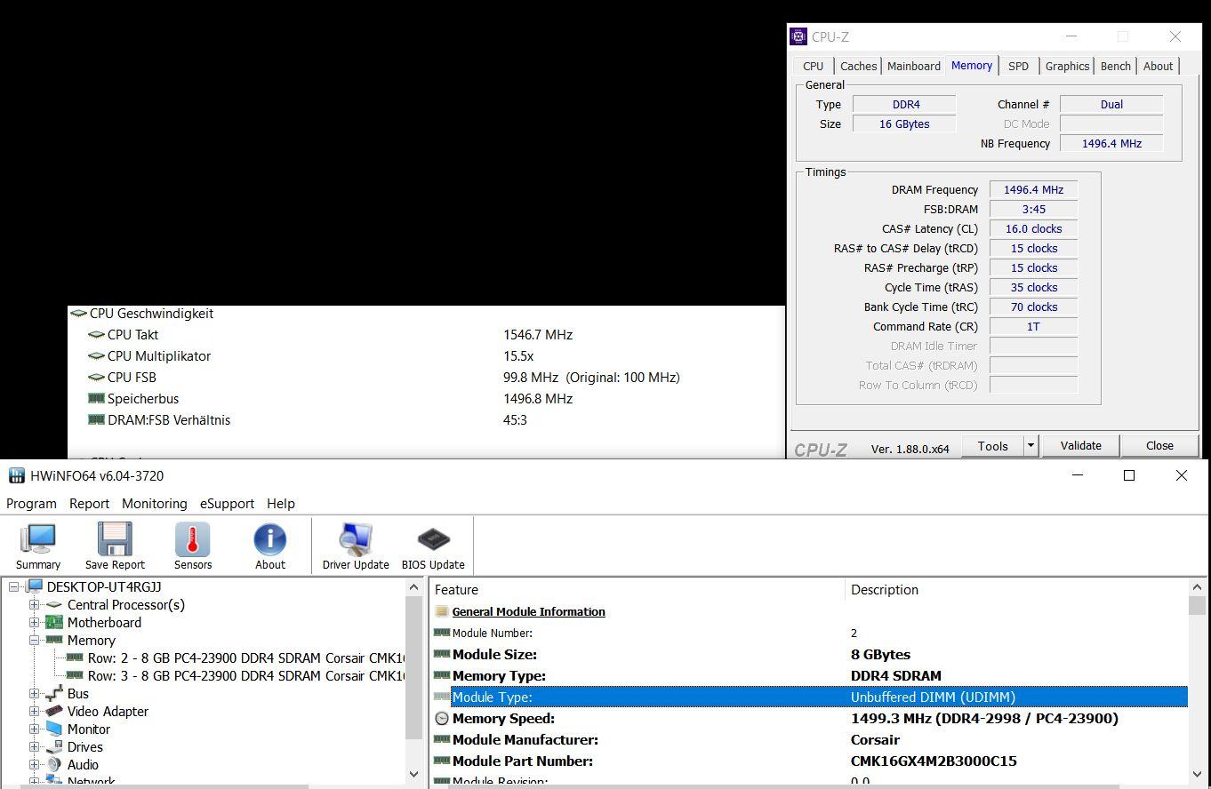

EDIT ::: Hier ein paar Bilder was wie eingestellt wurde:
BIOS Standard-Einstellungen. Nach Reset.
Und immer wenn ich versuche den Ram korrekt einzustellen, 3x an aus > dann startet der PC wieder normal mit 2133 Mhz
bzw. bekommt man dann dass Bild so zu sehen.
Vorher (vor CPU Wechsel & BIOS Update) brauchte ich nur das machen:
Und alles war gut. Profil auswählen, Rechner Neustarten, fuhr normal in Windows hoch & wurde auch alles schön mit 2933 Mhz betrieben.
Jetzt geht es nicht mehr. Alles über 2666 Mhz >> Resettet er beim Hochfahren (3x an aus) auf 2133 MHz.
Selbst wenn ich Manuell auf 2933 / 3000 Mhz einstelle und den VCore auf 1.350 stelle (XMP Auto & 2. Punkt auch auf Auto) wie du sagtest Winchester,
macht er auf einmal die selben Probleme. Ich denke das liegt eher am BIOS ... dass BIOS 5.xx was ich da aktuell habe (aktuellste) ein problem verursacht.

Hier übrigens die Temp etc. Werte:

Ich habe stattdessen etwas anderes gemacht, da ich für meine Freundin ihren neuen PC gebaut habe, habe ich die selben Speicher nochmal gekauft
und diese Speicher sind jetzt bei mir im PC, habe sie gerade mal eingebaut.
Nun läuft bei mir die Speicher wieder mit 2934 Mhz. Vorher liefen die neuen bei Ihr glaub ich auch mit 2933,
jetzt werden bei ihr meine Speicher im BIOS mit 2933 Mhz angezeigt & auch so eingstellt, aber im Windows Taskmanager mit 1467 Mhz.
Nehme ich den Wert x2, komme ich auch auf die 2934 Mhz. Auch bei HWiNFO werden sie mit 1467 Mhz angezeigt.
Ich vermute mal ein Anzeigefehler.
Ist doch normal, heißt ja nicht umsonst DDR.
AIDA, HWINFO und CPU-Z zeigen den realen Takt an, nicht den DoubleDataRate-Takt.
Alsoooo nun ist das Board installieren, CPU drauf und Rechner läuft.
Löblich: Speicher & CPU wurden auf anhieb erkannt, und ich kann den Ram sogar auf 3000 Mhz laufen lassen ohne zu meckern.
Die Timings passten zwar nicht, aber die habe ich nachträglich eingestellt.
