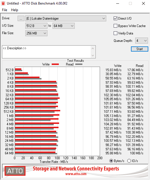

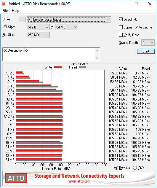

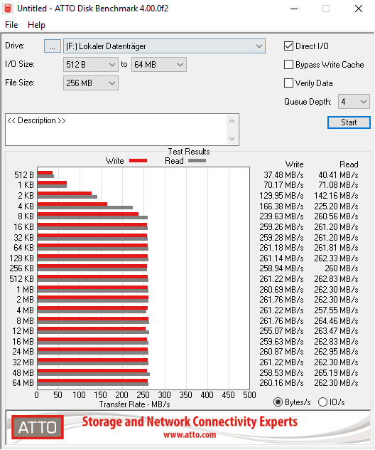

ATTO Disk Benchmark
Crucial MX 200 - ATTO.PNG Crucial MX 300 - ATTO.PNG Seagate Barracuda Pro 14 TB - ATTO.PNG Seagate Barracuda Green 2 TB - ATTO.PNG Seagate Barracuda 320 GB - ATTO.PNG

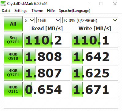

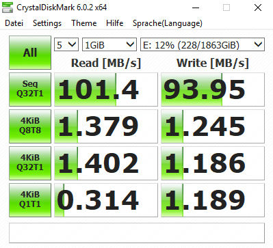

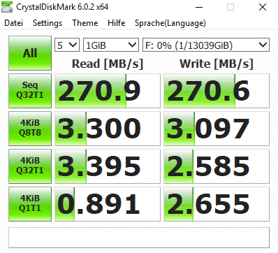

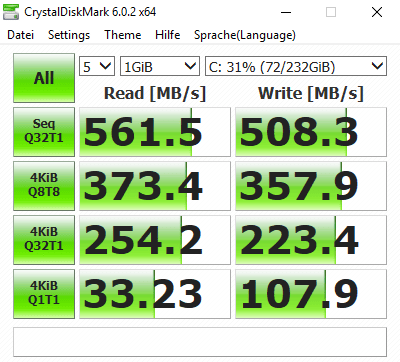

CrystalDiskMark
Crucial MX 200 - CrystalDiskMark.PNG Crucial MX 300 - CrystalDiskMark.PNG Seagate Barracuda Pro 14 TB - CrystalDiskMark.PNG Seagate Barracuda Green 2 TB - CrystalDiskMark.PNG Seagate Barracuda 320 GB - CrystalDiskMark.PNG

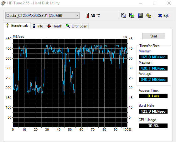

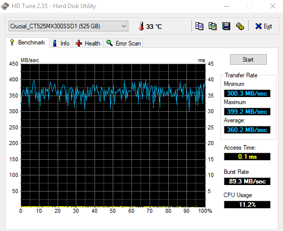

HD Tune
Crucial MX 200 - HD Tune.PNG Crucial MX 300 - HD Tune.PNG Seagate Barracuda Pro 14 TB - HD Tune.PNG Seagate Barracuda Green 2 TB - HD Tune.PNG Seagate Barracuda 320 GB - HD Tune.PNG
Bereits in den syntetischen Benchmarks wurde deutlich, dass es sich hierbei um eine wirklich schnelle Festplatte handelt.
Die Seagate BarraCuda Pro erreichte die angegebenen Lese- und Schreibraten von 250 MB/s ohne Probleme. In CrystalDiskMark wurden sowohl beim sequenziellen Lesen, als auch Schreiben, eine
Geschwindigkeit von 270 MB/s erzielt. Auch die 4KiB-Schreibrate lag mit knapp 3 MB/s ungefähr doppelt so hoch, wie bei den anderen getesteten Festplatten. Im Vergleich zu den getesten SSDs
muss sich die Seagate BarraCuda Pro, schlichtweg aufgrund ihrer mechanischen Technik, klar geschlagen geben. Die SSDs erreichten in diesen Tests noch mehr als 350 MB/s.
Ebenfalls beeindruckend zu sehen war, wie konstant die Festplatte ihre Performance abrufen kann. Während die alten Seagate BarraCudas deutlich gegen Ende an Performance verlieren, konnte die
BarraCuda Pro ihre Leistung konstant aufrecht erhalten (siehe HD Tune).
