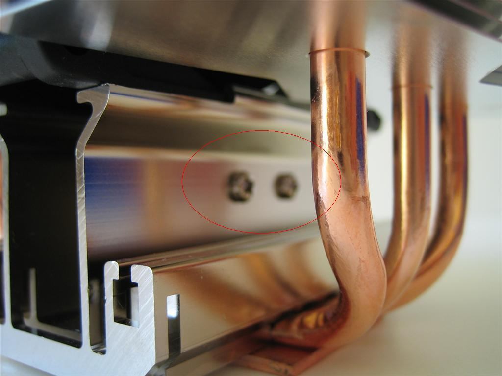

Gut, dann hab ich nur noch ne Frage, wie ich denn den Lüfter vom Skythe abnehmen soll?
Die 2 markierten Schrauben einfach lösen, dann kannst den Lüfter rausnehmen
