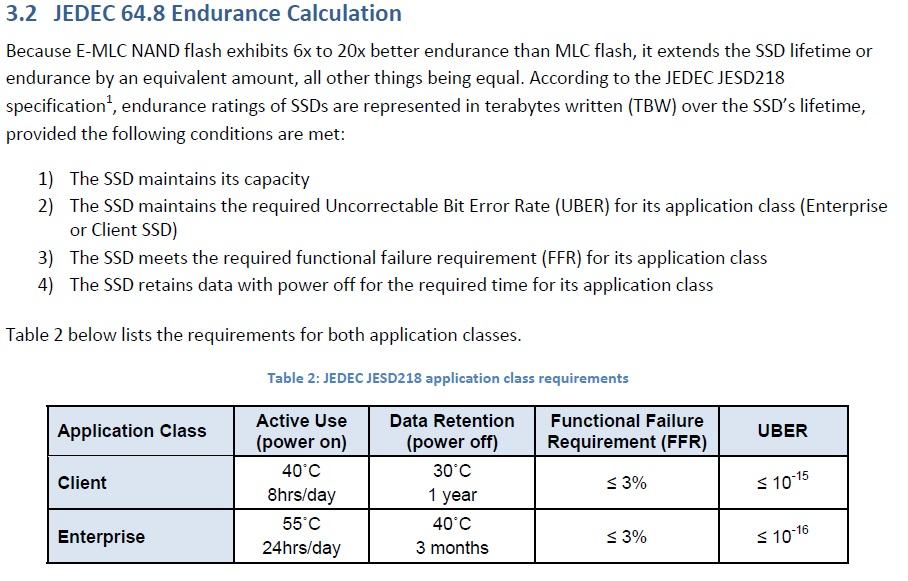

Lies dir doch bitte dazu einmal folgendes Dokument durch: http://www.jedec.org/sites/default/files/Alvin_Cox [Compatibility Mode]_0.pdf
Dort wirst du auch erkennen, dass Client-SSDs und Enterprise-SSDs in Bezug auf das TBW-Rating unterschiedlich behandelt werden. Im Grunde sollten hier sämtliche Fragen geklärt werden.
Key Definitions
‣ Endurance failure – A failure caused by endurance stressing.
‣ Endurance rating (TBW rating)
– The number of terabytes that may be written to the SSD while still meeting the requirements.
Endurance rating
The SSD manufacturer shall establish an endurance rating for an SSD that represents the maximum number of terabytes that may be written by a host to the SSD, using the workload specified for the application class, such that the following conditions are satisfied:
1) the SSD maintains its capacity;
2) the SSD maintains the required UBER for its application class;
3) the SSD meets the required functional failure requirement (FFR) for its application class; and
4) the SSD retains data with power off for the required time for its application class.
This rating is referred to as TBW. Requirements for UBER, FFR, and retention are defined for each application class.
Endurance workloads
‣ Client workload is still under development
− Based on actual captured traces − Capacity scaling method being defined
‣ Enterprise workload specified
− Uses 100% of SSD user capacity
− No “typical application” allows use of synthetic trace
− Full random data to emulate encryption
Wie Du siehst, gibt es immer noch keinen Standard:
Damit kann jeder machen was er will, auch den Enterprise Standard anwenden und sich eben auch einen Wert aus den Fingern saugen, wie es bei den spezifizierten Zyklen ja auch ist. Würde sich da jeder an die JEDEC JESD218 halten, dürfte bei keiner SSD da NAND kaputt gehen, bevor diese spezifizierten Zyklen erreicht wurden, ja sogar erst lange danach, weil bis zum Erreichen der spezifizierten Zyklen ja auch noch z.B. die DRT von 12 Monaten bei 30°C einzuhalten ist:

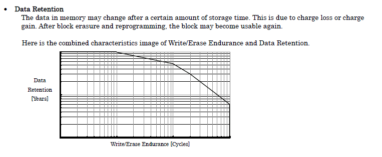

Die fällt mit den verbrauchten Zyklen, weshalb diese Forderung nur erfüllt wurden, wenn die NANDs am Ende eben auch deutlich mehr Zyklen überstanden haben. Nicht alle SSDs haben das in vergangenen Endurance Tests geschafft, die Hersteller haben sich also offenbar nicht um die Norm geschert.
