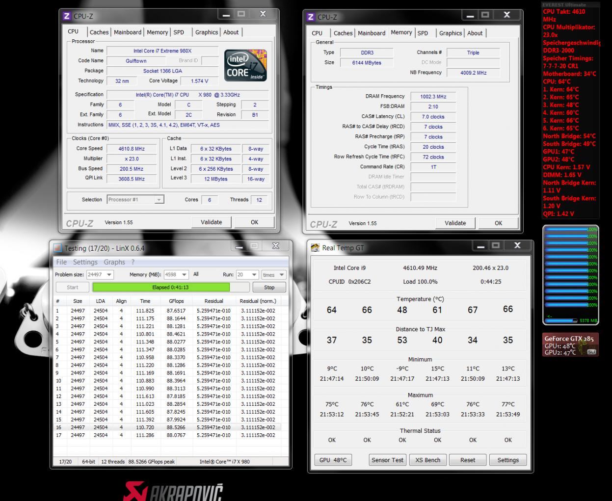

So männer hab jetzt mal endlich alle beinander:fresse:
Die Blades aus der bucht ist leider einer tot,bei den Diabolos war auch einer tot aber dank hilfe von Marius(PCT) habe ich ein Riegel den er als ersatz hatte und auch 1-1 der gleiche ist zum rennen gebracht:coolblue:
