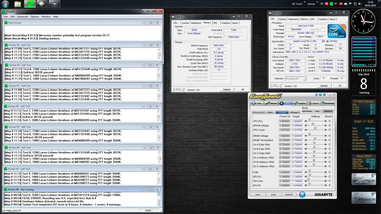

bei prime ist wieder ein kern ausgestiegen bei 8h :(
und ich weis net woran es liegt ramauslaustung 5600mb und costum habe ich gemacht!!
bei 1280k (Error)
die nacht davor ist beim gleich run der selbe kern bei 4h ausgestiegen bei 3xxK da habe ich dann die vdimm erhöht,,,
hat einer mal einen tipp!!
gruss
das komische ist ja ich habe ebend nochmal nen costumRun gemacht mit ram auslastung und nur von 1280-1280k und das hat er gemacht!!!
Hmm... Vcore kann das auch sein. 8 Stunden sind immerhin die doppelte Zeit wie 4h. ;)
