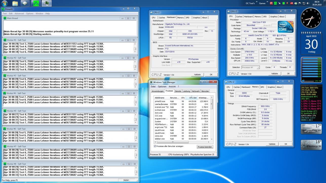

hallo
nun nochmal zu meine problem hoffe ihr könnt mir helfen :)
also die 3,8ghz laufen mit folgenden settings Stabile
200x19
Vcore 1,231(Bios) @load 1,152v
QPI 1,215v
Restspannung auf NORMAL gestellt
Uncore 3200mhz
nun versuche ich aber die 4ghz (200x20)zu schaffen und es wird leider nix prime beendet dies immer mit einen blue screen also nicht mal das ein kern aussteigt sondern immer ein bluescreen
Dies habe ich alles schon versucht:
Vcore 1,3
QPI 1,315
IOH Core 1,240
Ram auf 1200 laufen lassen
hat leider alles noch nicht gefunzt :(
das komische ist ja auch das die 3,8ghz im ganzen mit wenig spannung auskommen sei es vcore oder QPI!!!
wüsste nicht was ich sonst noch verändern sollte und an die ganzen PLL spannungen wolllte ich nicht rangehen,,,
der BCLK ist bis 200 mit 1,215v auf QPI getestet worden mit niedrigen multi!!
mfg
@ Kasi_NB
wie hast du die Timings des RAM eingestellt? Manuell, "normal" oder "auto" ?
Und als erstes mal mit 21er Multi ( also Turbo ) testen , dann weißt ungefähr was er für 4Ghz braucht und dann rechnest du nochmal 0.03~5V drauf denn die braucht er beim geraden Multi mehr .
@ Kasi_NB
hallo hatte die ersten 4 timings manuell eingestellt der ram wurde aber so bei 3,8ghz mit memtest getest....
und den ram lasse ich ja jetzte weit unter 1600 laufen um das aus zu schliessen,,,
---------- Beitrag hinzugefügt um 16:23 ---------- Vorheriger Beitrag war um 16:21 ----------
hy hallo
das verstehe ich grade nicht warum ich mit 21 also turbo testen sollte?
ist es nicht gleich ob ich dann 20x200 nehme?
gruss
Die geraden Mutis brauchen erfahrungsgemäß mehr VCore als die ungeraden...
Mit 19* 211BCLK wirst du also aller Wahrscheinlichkeit weniger VCore benötigen als mit 20* 200 ;)
okay teste jetzte erstmal den 211BCLK alleine ob der läuft mit 14ner multi
---------- Beitrag hinzugefügt um 18:46 ---------- Vorheriger Beitrag war um 16:38 ----------
so nun habe ich erstmal ein paar test gemacht
also 211BCLK ist stabil und ram auf 1688 auch mit memtest getestet!!
nun gucke ich grade wegen vcore....mal schauen also mit multi 19
