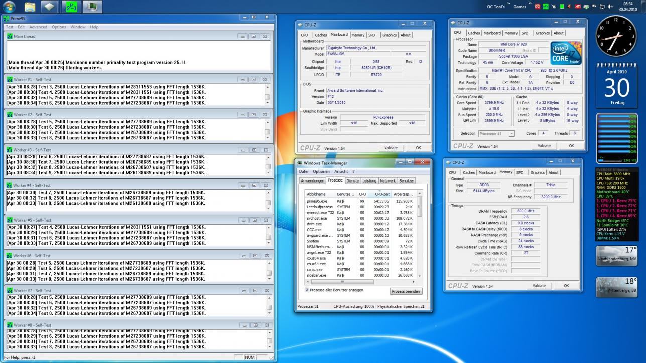

Hallo
ich bräuchte mal eure hilfe:) bzw paar tipps!
hier meine Stabilen werte:
920 @3,8ghz (19x200)
vcore Bios 1,231v@load (1,152v)
QPI 1,215v(bios)
ich bekomme aber nun einfach nicht die 4ghz gepackt mit multi x20
habe jetzte schon die vcore im bios auf 1,300@load (1,248v) aber da stürzt der pc immer noch mit einen bluescreen ab es steigt ja nicht mal ein core aus sonder es kommt ein bluescreen,,,
nun wollte ich mal wissen welche spannung ich noch anheben könnte?
mfg

Hast du die QPI Spannung versuchsweise auch noch ein bischen angehoben?

Heb doch mal die V-Core an, VTT auf 1,35V, NB auf 1,20
Absenken kannste immer noch.
Wenn ich deine V-Core auf dem screen sehe ist etwas mager, oder ist dein 920 so gut?
was ist denn die vtt , QPI?
und was ich die NB , IHO?
also das was du auf dem screen siehst ist stabile die ganze nacht gelaufen:)
mich wundert nur das ich für die 4ghz soviel mehr spannung brauche sei es vcore oder mobo!
@Kasi_NB: Ich habe auch ein EX58-UD5 mit F12. Würde mal BCLK 181 und Teiler 21 einstellen das sollte mindestens genauso stabil laufen wie Dein bisheriges Setting, da das auch 3801MHz sind, aber der Speicher leicht untertaktet wird.
Und dann schrittweise BCLK erhöhen, z.B. 183, 185, 187 oder auch Einerschritte, jedesmal Stabilität checken mit pime95/LinX und ggf. Vcore eine Stufe anheben und wieder Stabilitätstest. Auf Temps achten.
Irgendwann kommt dann der Punkt, ab dem Du Vcore anheben mußt und dann etwa alle 100 MHz 0.048V bis Du ans echte Limit kommst, wo es dann relativ steil bergauf geht.
