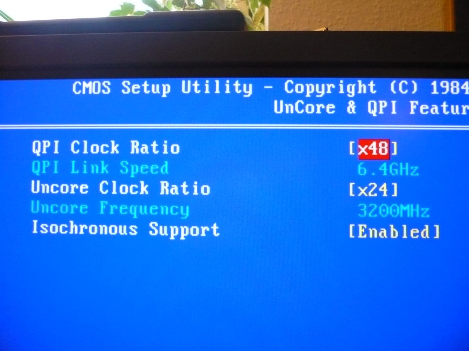

Seltsam oder ? BLCK verändert, QPI angepasst, Uncore-Takt angepasst (auf ca. 3200).

Nur QPI runtergesetzt (war auf 7,8 oder so) und uncore auf ca. 3200 gesetzt. QPI/VTT auf 1,335,DRAM auf 1,66.

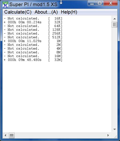

Anbei Super PI, einmal auf 27 und einmal 28x, alle sonstigen Settings sind identisch:
3.73 ist demnach minimal schneller.

Für 130MHz Unterschied beim CPU Takt (und ansonsten identischen Settings) ist ~1s etwas wenig....
Zumindest ist es schneller....laut Everest war es ja in allen Belangen wesentlich langsamer (L3 + Memory)

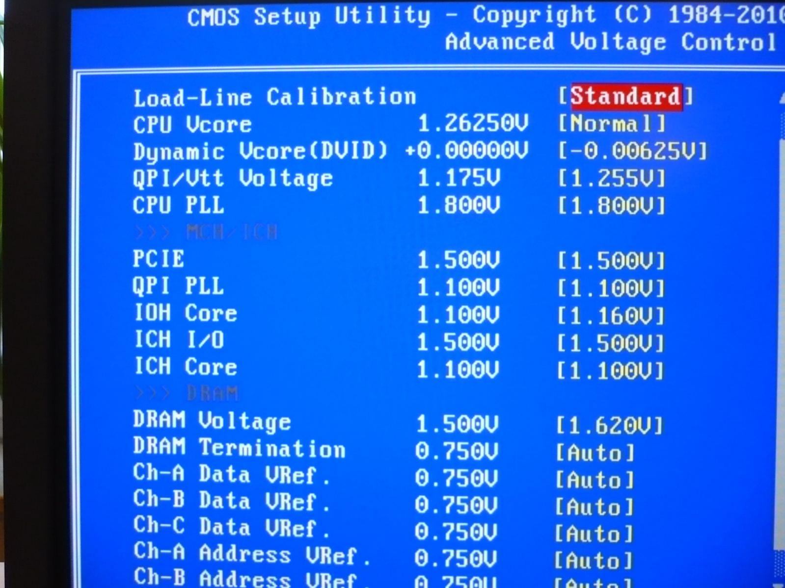

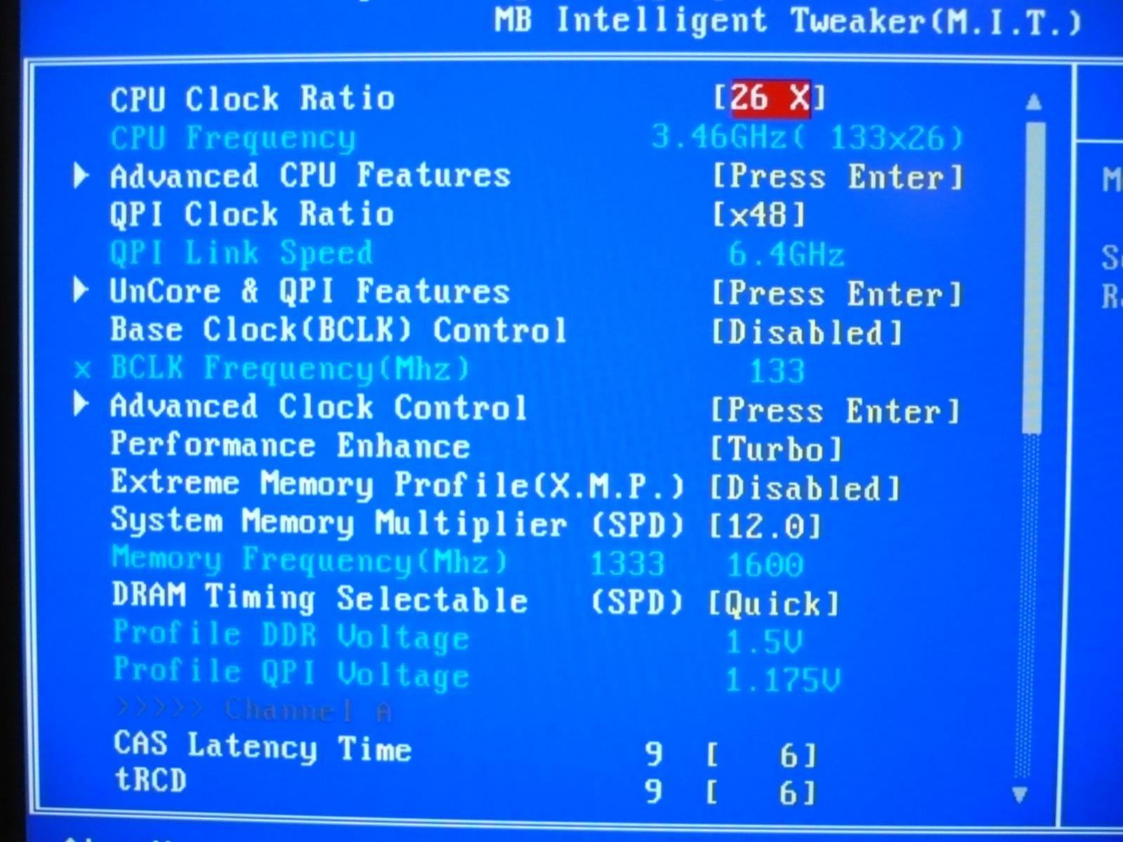

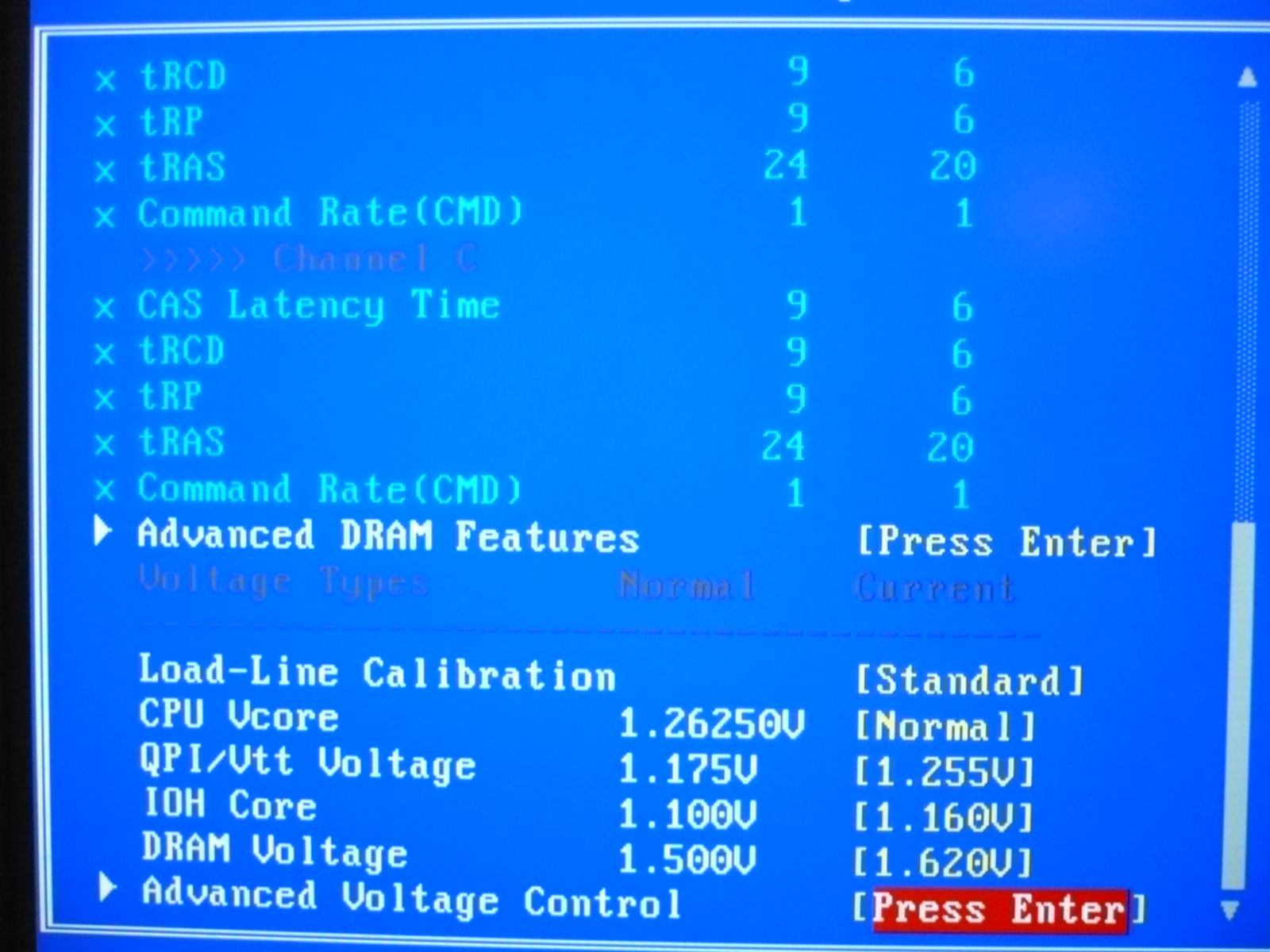

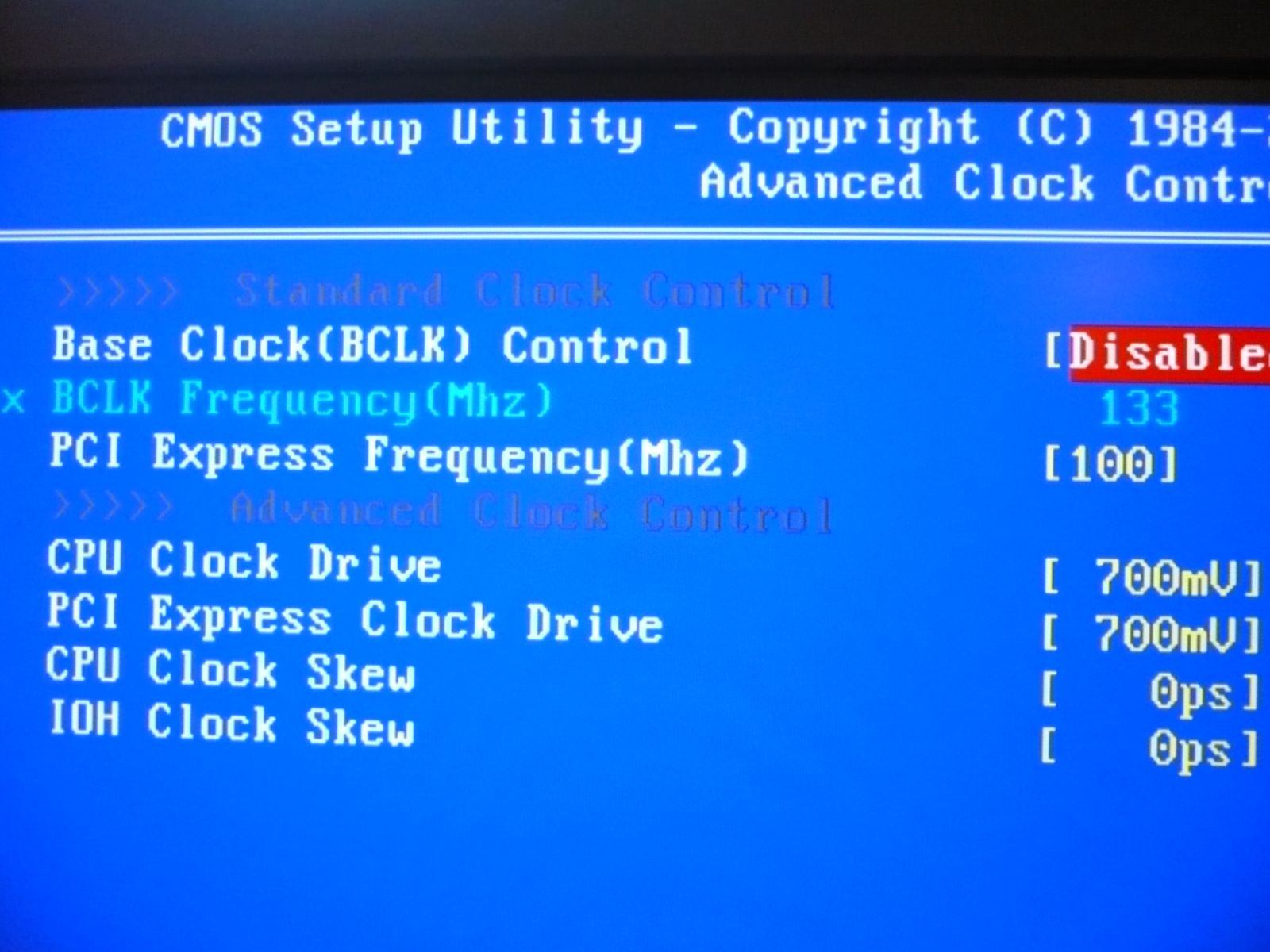

Hier mal meine Bios-Settings:
Vielleicht muss ich noch irgendwelche Spannungen erhöhen ?
