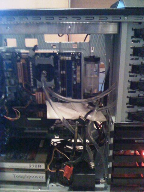

Hier mal meine erste Wakü, welche ich gestern zusammengebastelt habe.
Ich weiss, die Schlauchführung ist nicht wirklich toll :fresse:
Aber die Wasserkühlung läuft super!
Die Kabel unten werden übrigens auch noch ein bisschen verschönert^^
