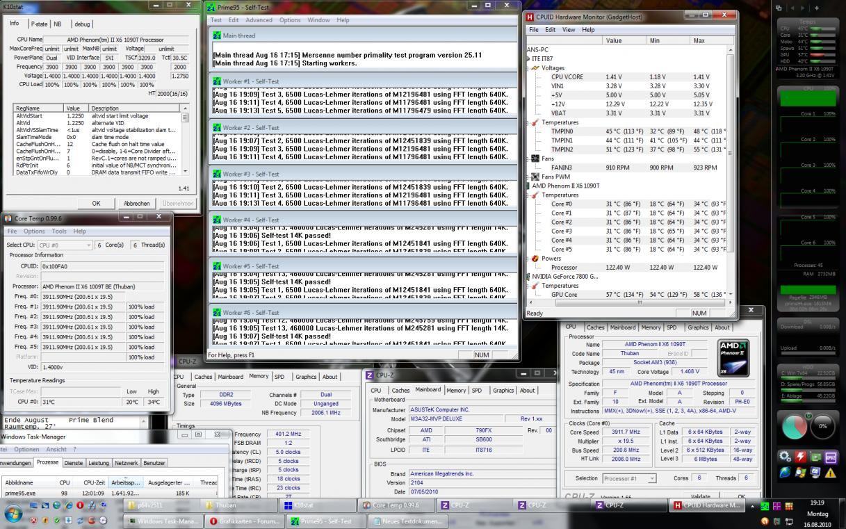

Ich lasse meine Aquastream XT Standard von Anfang an mit 76,5 Hz laufen.
Das ist der Bereich, wo die Pumpe am ruhigsten / kein brummen läuft.
Über die Temps (siehe Anhang) brauche ich mir eh kein Kopf machen, da meine beiden 360er Radis sich ausschließlich um die CPU (HK 3) kümmern müssen.
