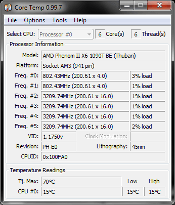

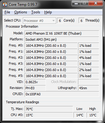

@ K10Stat- Nutzer
Ich habe ein seltsames Phänomen im Zusammenhang mit dem Tool bei mir entdeckt.
Wenn ich meinen Rechner ganz normal hochfahre, klappen die Wechsel der vier P-States ganz normal. Alle Kerne takten synchron hoch und runter.
attachment.php
Wenn ich aber einen Neustart mache, dann laufen die P-States asynchron.
attachment.php
Liegt an meinem Board oder ist das bei euch auch so?

wie hast du es denn konfiguriert? Ich nutze k10stat i.V.m. CnQ und habe dem entsprechend keine Probleme.
So läuft es bei mir auch. Aber selbst das K10Stat C&Q bringt keine Besserung.
Nun ja, ich denke es liegt am Board. Das Teil habe ich schon seit Januar 2008.
Auf die Bios- Pflege für den X6 legt Asus wohl keinen großen Wert mehr.
Stell am besten mal Bilder ein wie es jetzt genau bei dir aussieht...
Windows verteilt die Last auf den Kernen wie es will, was genau stimmt wann bei dir eigentlich nicht?
Wenn CnQ im Bios aktiviert ist, muss in k10stat Enable Clock Control aus sein.
Wenn das nicht hilft, dann solltest du es mal andersherum probieren, CnQ deaktivieren und Clock Control enablen. :wink:
Es sieht immer noch so aus, wie hier beschrieben.
Das Problem besteht nur, wenn ich einen Neustart gemacht habe.
Starte ich das System normal gibt es keine Zicken. Selbst nach dem Aufwecken aus dem S3- Modus, gibt es keine Probleme.
Bei mir ist C&Q im Bios an und das K10Stat C&Q ist aus. Selbst wenn ich das C&Q im Bios ausstelle und die Regelung mit dem Tool mache, sieht es genauso aus.
Letztendlich stört mich das gar nicht so, da ich mittlerweile ja weiß, wie ich das Problem umgehen kann.
War halt für mich interessant zu wissen, ob sich das euch genauso verhält.
Ist das Load oder Idle oder was? :fresse:
Ok müsste Idle sein mit 1600 MHz. Vielleicht zu viel?
Das ist im laufenden Betrieb. Hier sind meine Einstellungen.
Nach einer gewissen Zeit pendeln sich alle Kerne bei 800MHz ein. Erst wenn die P-States wechseln, laufen die Kerne asynchron.
Wie gesagt, dass passiert nur nach einem Neustart. Ansonsten laufen alle Kerne synchron.
