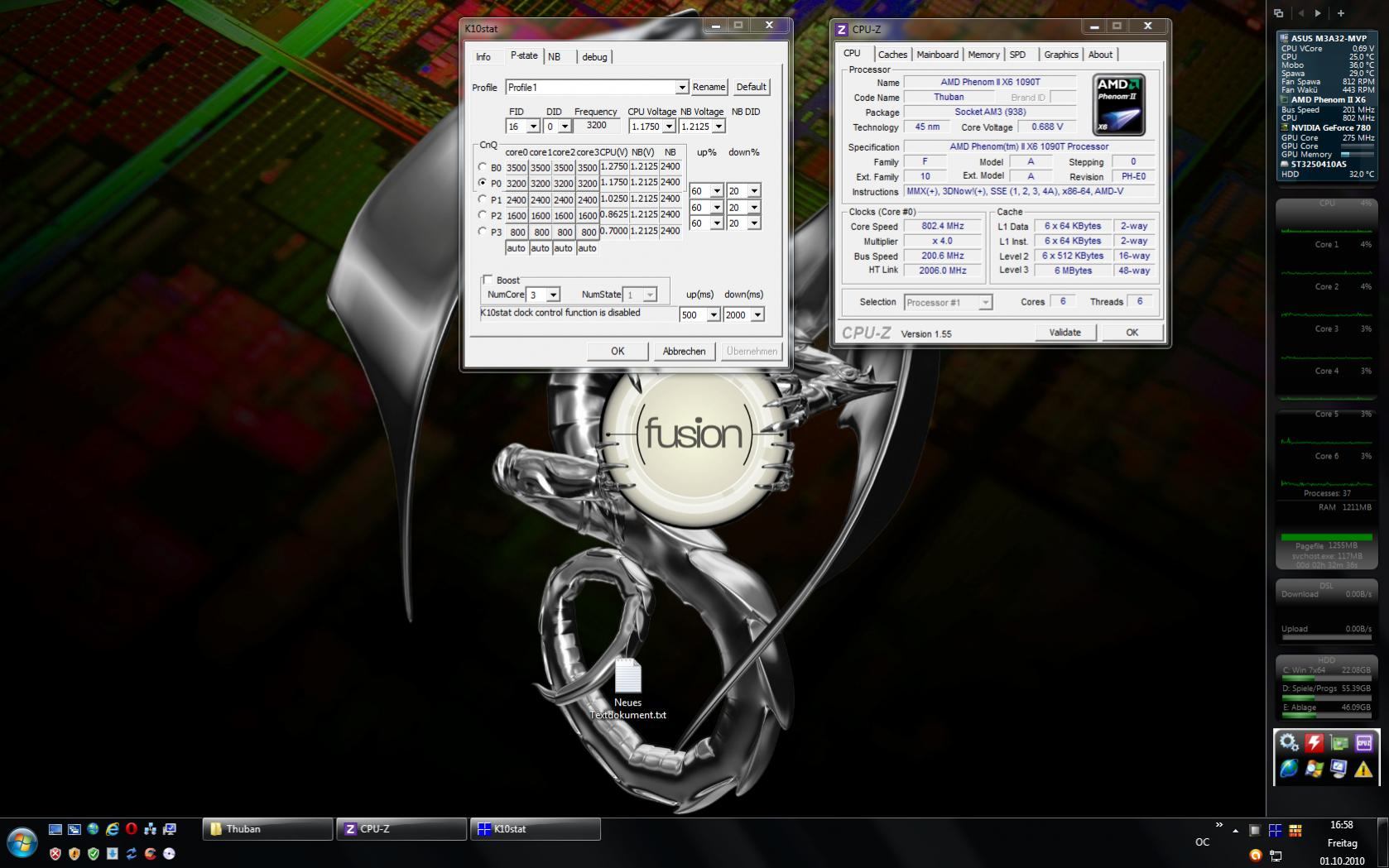

Ist zwar ein 1090T, sollte aber als Richtwert ausreichend sein.
B0 (Turbo Core) ist uninteressant, da deaktiviert.
attachment.php

Hab hier noch nen Bild von jmd, den seiner läuft mit 4Ghz @ 1,332V.....laut CPU-Z

Falls du nur untervolten willst, solltest du auf jeden Fall K10Stat nehmen. Mit dem Programm kannst du die einzelnen P-States konfigurieren.
