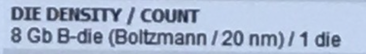

Danke. Habe beide Kits hier, war nur verwundert, das B-Die nur beim 4233er Kit steht:

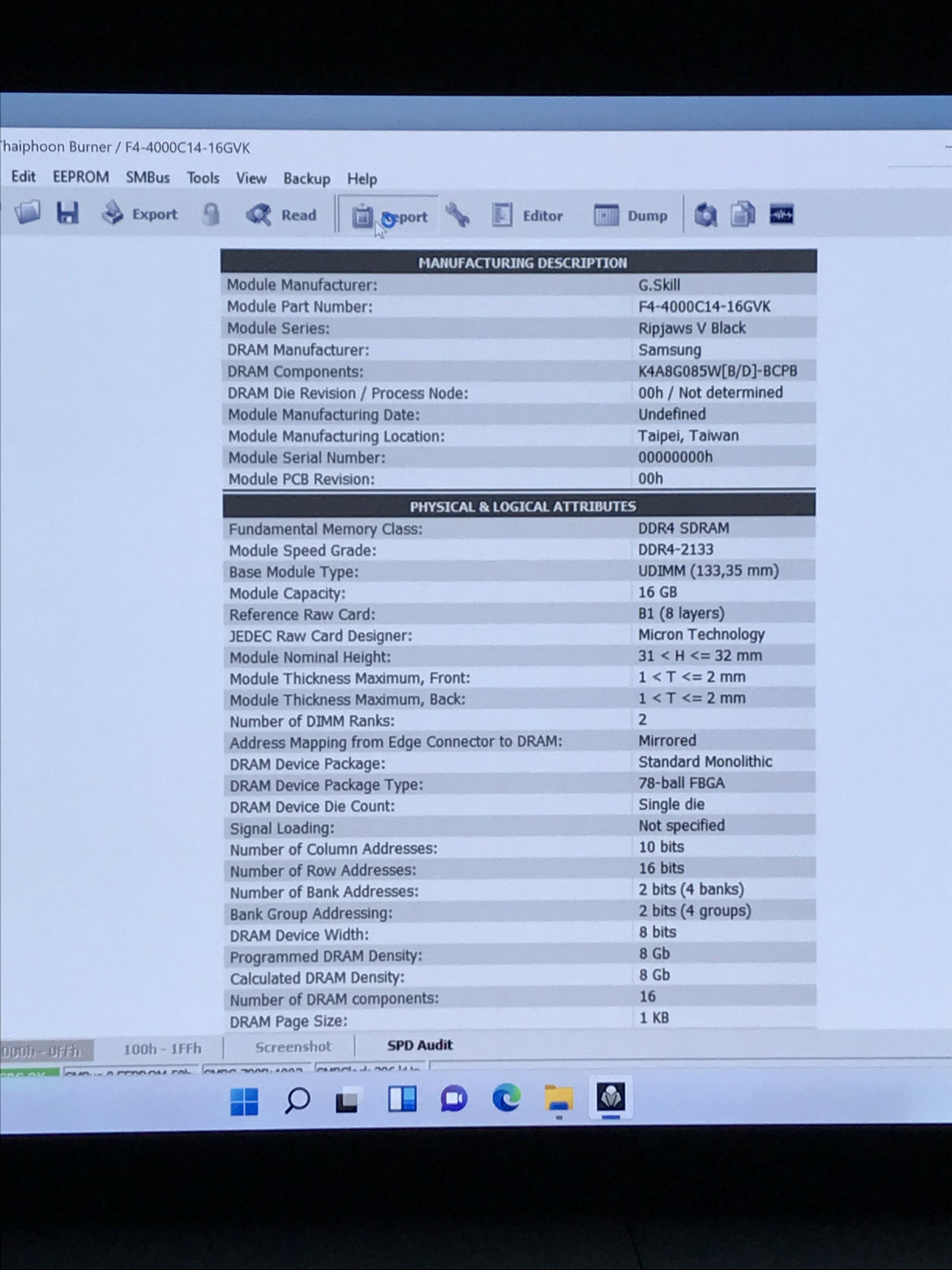

Beim 4000er steht kein B-die:
Sind das dann trotzdem welche?
@UdoG Das liegt daran, dass TB die Die Revision überhaupt nicht auslesen kann und diese nur zu raten versucht. Wenn du dir den Thaiphoon Output genauer anschaust, dann wirst du merken, dass es sich beim 4000er Kit nicht für eine bestimmte Die Revision entscheiden konnte [B/D]. Deshalb taucht diese diese in der von dir herauskopierten Zeile auch nicht auf.
Schau dir mal Anhang 5 in der Übersicht an, dort ist aus anderen Gründen erklärt, wie du die Die Revision an Hand des Lot Codes prüfen kannst (nicht dass es dazu bei diesen Spezifikationen irgendeinen Grund gäbe).

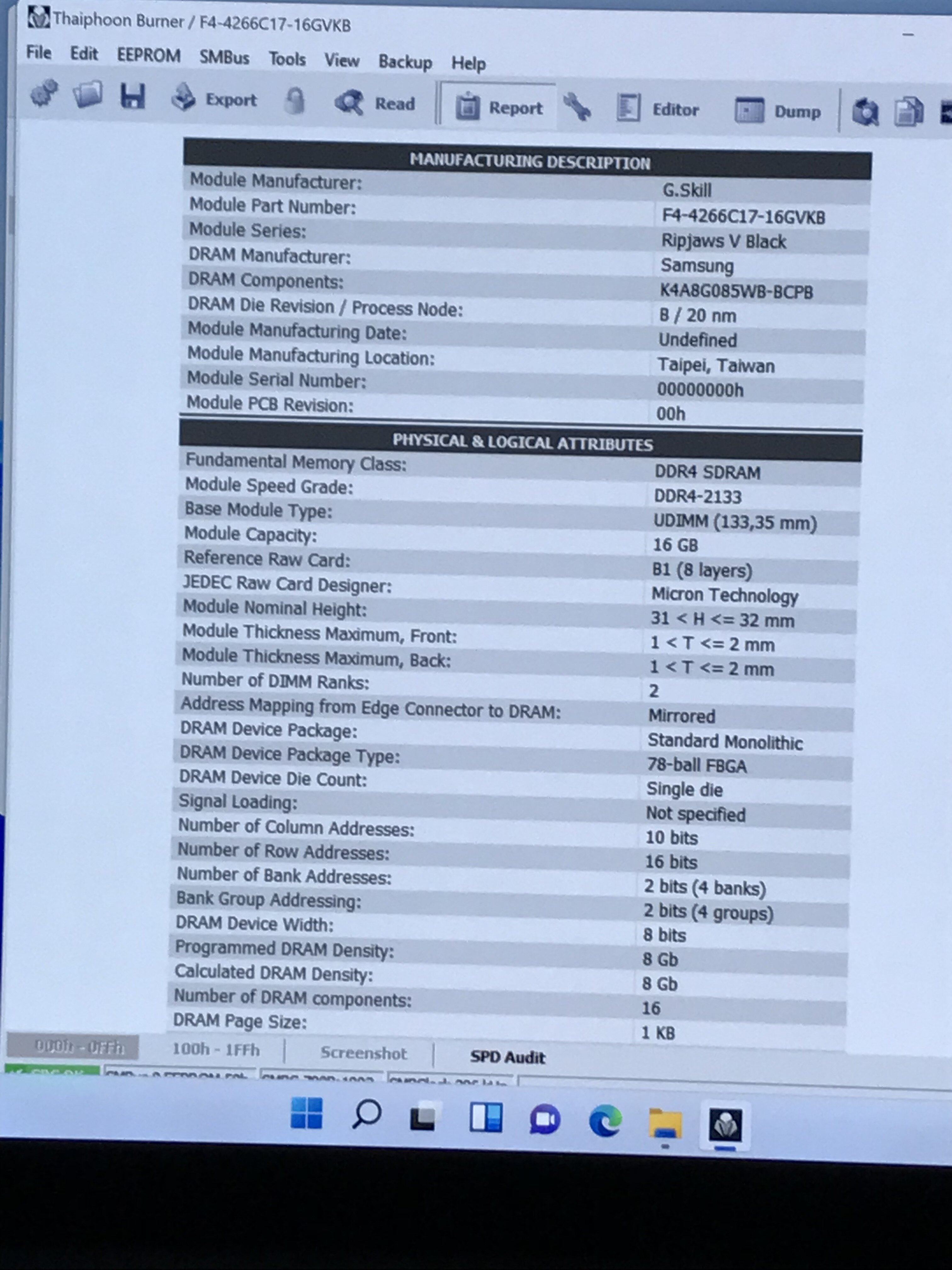

Meinst Du den Report Screen? Hatte ein Teil gestern auch abfotografiert - und siehe da, wie Du erwähntest, steht 00h bei DRAM RAM Devision:
4000er:
4233er:
Nein, er meint den Lot Code auf den Riegeln selbst. Dort steht bei G.Skill drauf, welche Chips verbaut sind. Bei B-DIEs endet der mit 10B. Bei Corsair steht eine Versionsnummer drauf, die lautet 4.31.
Für die Belege meinte ich die origialen Screenshots, die du bereits abfotografiert hast.
Den Lot Code findest du auf dem Modellaufkleber direkt an den Modulen. Er wird bei beiden Kits auf -8810B enden und damit S8B bestätigen.
