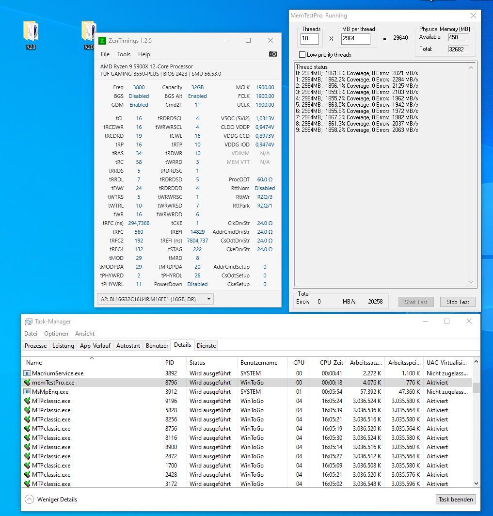

Manuell nun einfach Timing für Timing gesetzt und es lag an der tRDWR. Da lag Reous halt einfach richtig. Das war zwar heute morgen mit den S8B nicht mein Problem, aber nun mit dem M8E. Wieso mit CL14 tRDWR 8 geht und ich mit CL16 dann auf 10 hoch muss leuchtet mir zwar nicht ein, aber es ist so. Kann mit die Abhängigkeit hier einer erklären oder verbucht ihr sowas einfach unter "ist halt so"?

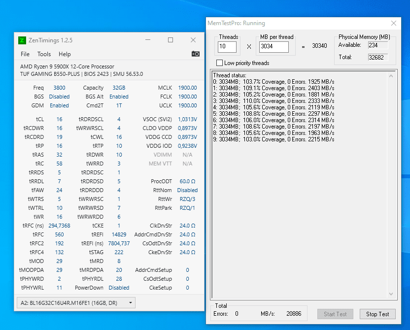

Na ja, jetzt laufen erst mal 3800 mit C16 durch HCI, bei grad mal 1,425Vdimm. Wobei ich absolut keinen Bock habe alle Subtimings erneut auszuloten. Es dauert einfach ewig. :(

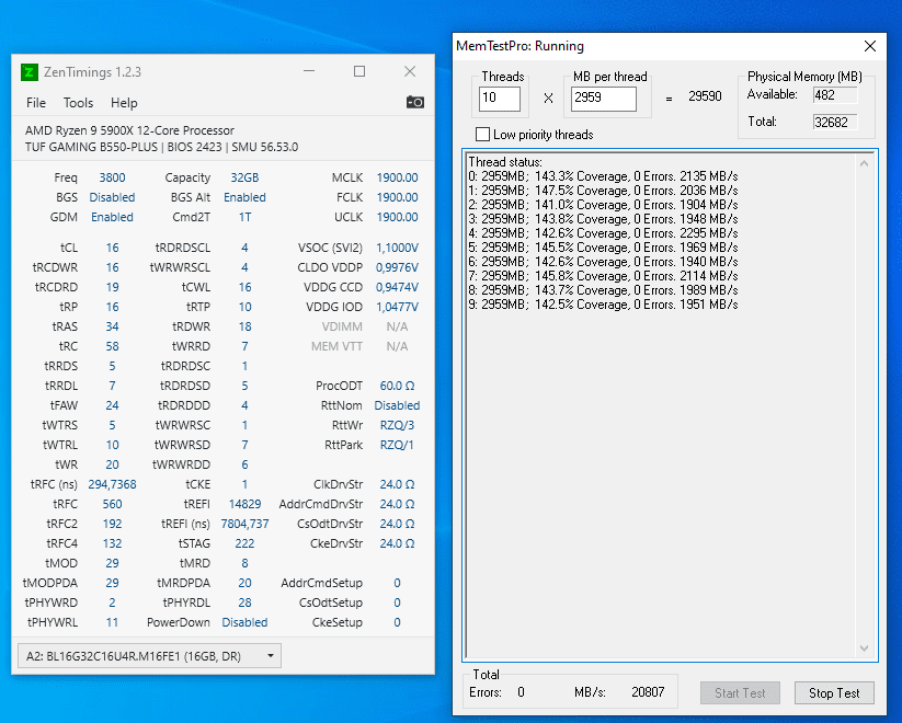

Aktueller Stand. Zumindest die Richtung stimmt (1,425Vdimm). Wenns laufen sollte zieh ich halt noch tWR, t****SCL, tRDWR und tWRRD an. Dann hält sich der Aufwand in Grenzen und ich habe ein solides Ergebnis. Zumindest weiß ich, dass das stabil zu bekommen ist. Nur der Aufwand steht noch in den IMC/Speicher Sternen. :fresse:
tWR 16 will das Sys scheinbar nicht. tRCDRD leider keine so guten EDIE erwischt, muss auf 19.

Moin - schlecht gepennt, aber gute Ergebnisse. Hab die Subs gestern Abend noch angezogen, tWR 16 geht wohl doch. :)
Ist die Frage wie lange ich es laufen lasse und dann ggf. noch GDM off kurz antesten.

Die 3800/1900 laufen auf jeden Fall ewig in HCI.

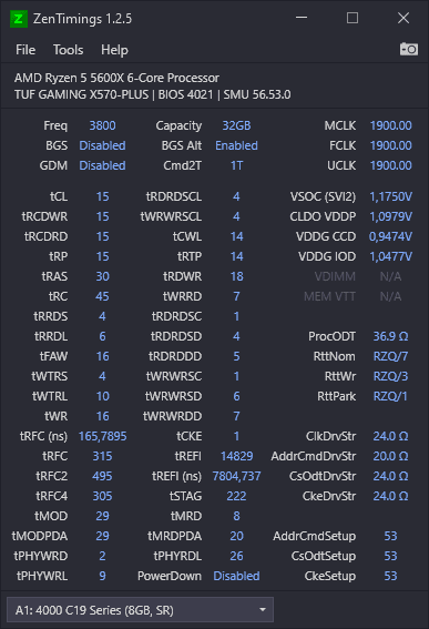

Ich schrieb ja, er solle GDM nicht ausschalten und die geraden CL-Werte in Kauf nehmen. So meinte ich das. ;)
Deswegen sollst ins Ereignisprotokoll schauen. Und bringe uns die Werte von Zentimings, bevor wir alles erraten muessen. ;) Zentimings ist ein Programm.
