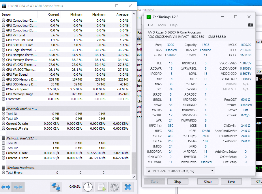

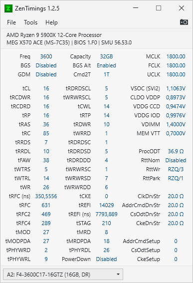

Ich habe meine Trident Z 3600 (17,19,19,19,39) auf 16,16,16,16,36 (bei 1,40V) gestellt und es läuft Kathu bis 8000% ohne Fehler. Und AIDA64 hab ich nach 1 1/2 Stunden fehlerfrei abgebochen. Dann müßte es doch passen, oder?
Oder kann ich da noch etwas besser optimieren?
74ns du hast aber viele Hintergrundprogramme am laufen.
TRC erscheint mir zu hoch mit 85 und Trfc/ Tfaw geht bestimmt auch noch weiter runter.
Soll ich das TRC auf 48 stellen? Und das das tRAS auf 32?
Das steht bei mir alles noch auf Auto.
Ich habe lediglich die 16,16,16,16,36 Timings verändert. (und natürlich V und Soc)

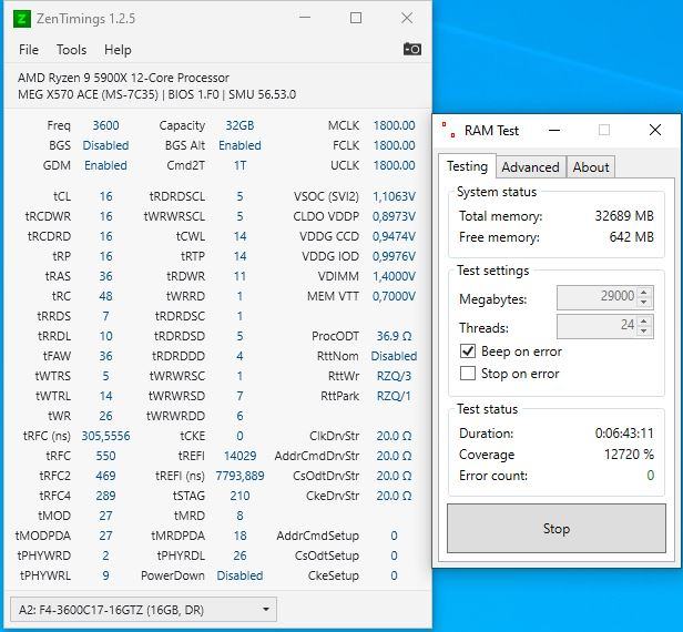

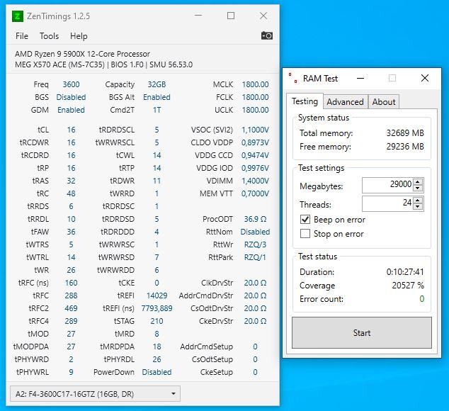

So, hab nun alles befolgt, was ihr mir empfohlen habt. Vielen Dank schon mal für die super Hilfe!!! :bigok:
Also:
GDM --> enabled
tRFC --> 550
tFAW von Auto (38) --> 36
tRC von Auto (85)--> 48
und dann habe ich mit den Settings Karhu über 12700% laufen lassen und es gab keinen Fehler :giggle:
Das einzige, was ich jetzt noch nicht probiert habe, den tRAS von 36 auf 32 zu setzen.
Aber so sieht das jetzt doch gut aus????
Oder stimmt da noch etwas nicht und ich sollte es ändern bzw. testen???

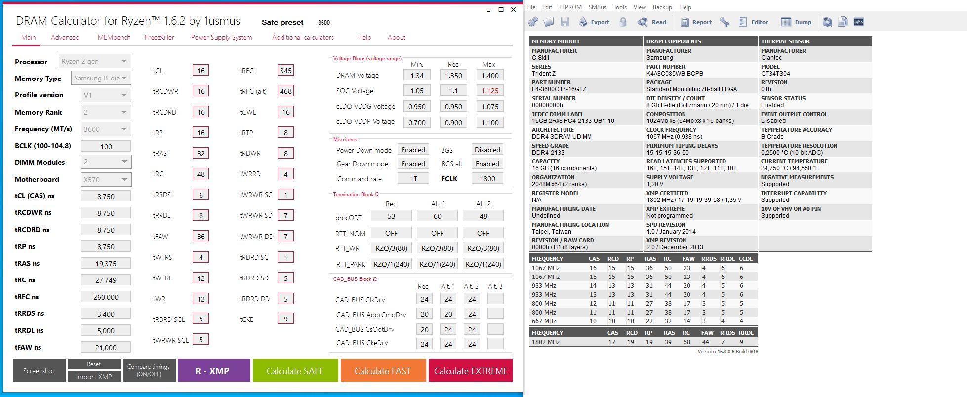

Ist das B-Die oder Hynix/Micron? Bei B-Die geht die tRFC eher Richtung 250-330 runter. Die andren beiden machen nicht so niedrige Timings mit.

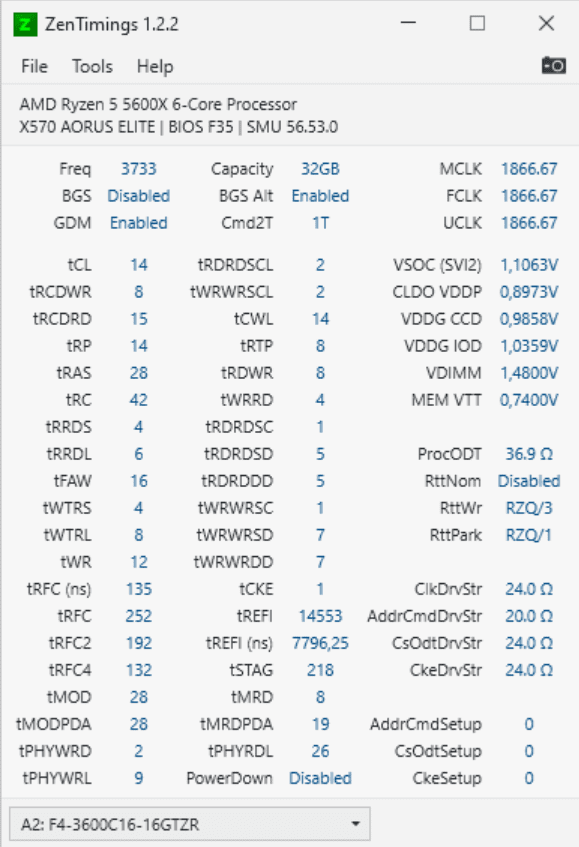

sind B-Dies

Bin deinen Rat gefolgt und habe noch:
tRAS von 36 --> 32
tRRDS von 7 --> 6
tRFC von 550 --> 288
herabgesetzt und Karhu über Nacht laufen lassen. Und siehe da:
Irgendwie macht mir das ja Angst, da ich mit den Änderungen der Einstellungen und danach mit RAM Test noch nie Errors hatte. Naja, zum Glück!! :giggle:

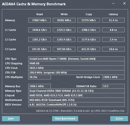

Hmmm, das habe ich gerade probiert. Ich habe in den Settings den IF auf 1900 gestellt, und im OC Bereich den FCLK Frequency auch auf 1900 und dann darüben den Takt auf 3800 gestellt.
Jedoch bleibt mein Monitor schwarz und nichts geht.

Frage zu dem IF Loch, da ich es natürlich gleich testen musste, ob meine CPU auf einen höheren IF kommt.
Also bei IF 1900, Rams 3800, alles 1:1:1 startet mein PC überhaupt nicht.
Wenn ich es aber auf IF 2000 stelle und den ram auf 4000, Rest alles auf Auto außer Rams auf 1.45V, dann startet der Rechner normal und ich komm ins Windows. Jedoch läuft dann natürlich überhaupt nichts im ganzen System rund. Zudem ist der Ton schon total verzogen.
Meintest du das mit Loch? Dass man auf der anderen Seite wieder raus kommt?
Kann es sein, dass 1900 nicht läuft und 2000 wiederum schon?

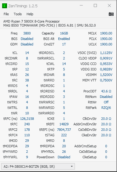

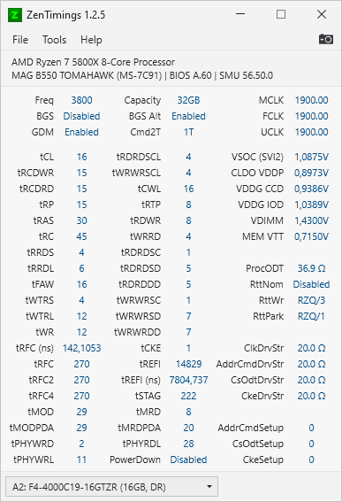

Sieht hier jemand noch Verbesserungspotenzial bei gleichbleibender Vdimm und FCLK? (sind Samsung Bdies verbaut)
Bin mit den 62°C unter Last wahrscheinlich eh schon am Limit zur Instabilität^^
