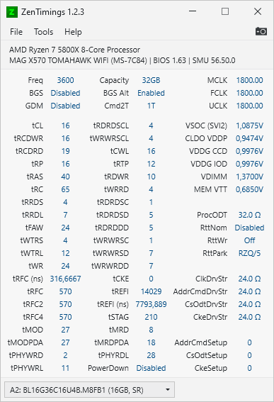

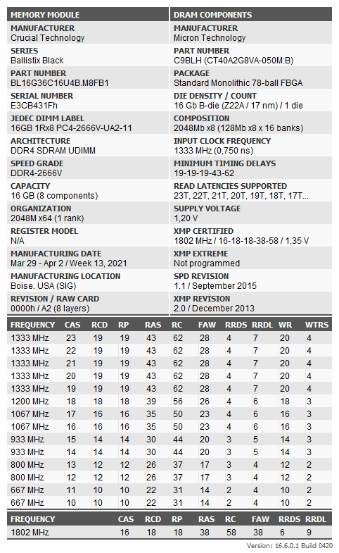

@Reous : Hier sind 2 Screenshots ,Habe auch noch ein andres RAm Kit welches älter ist und micron E Dies ist:​
In der Windows Ereignisanzeigge habe ich übrigends vor jedem Bluescreen folgendes stehen : Fehler 04.06.2021 17:50:07 EnhancedStorage-EhStorTcgDrv 10 Driver
versuch mal gdm enabled
Dass das Windows noch nicht komplett aufgegeben hat wundert mich mit GDM off :lol:
GDM anschalten, dann sollten die 3600MHz auch wieder problemlos gehen ;)
Ok, wenn ansonsten alles mit 3200 MT/s stabil läuft, schließe ich mich dem Rest an, GDM anmachen :>.
Ok habe ich jetzt aktiviert. Scheint jetzt definitiv aktiv zu sein, habe extra nochmal mit zen Timings gecheckt. Ok jetzt geht es wieder ans testen, mal sehen wie lange es doom eternal diesmal aushält :d

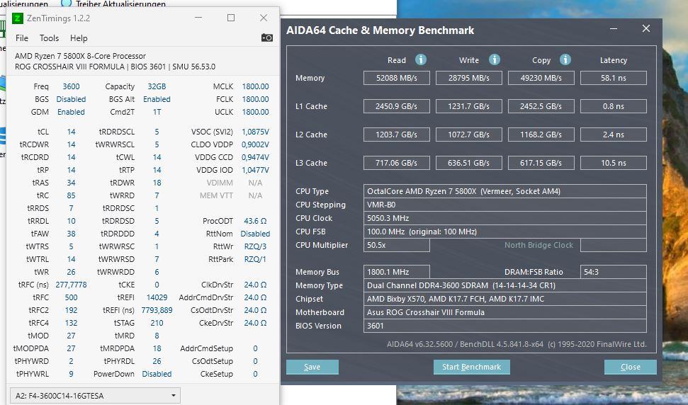

So hab das Kid drin und erstmal nur das XMP geladen, was sagt ihr zu den Werten?
Die Subs sind gruselig :fresse: AIDA keine Ahnung, hab für 3600 keine Vergleichswerte, aber Latenz kommt mir jedenfalls arg hoch vor.
Geh erstmal auf 3800 hoch und dann Subs ordentlich anziehen.

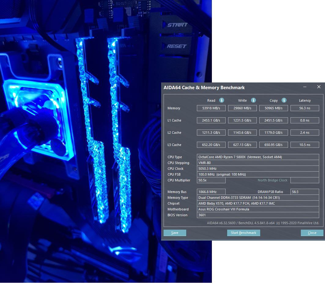

hier mein daily stabiles setting...

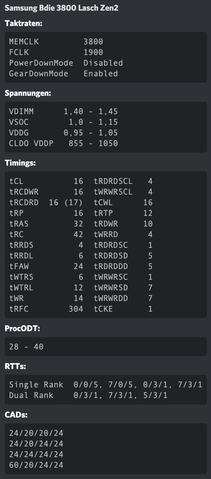

FlareX Samsung B-Die. Ich scheitere schon dabei IF 1933 zu booten (Windows Ladekreisel dreht sich unendlich und ruckelig). 1966 und 2000 gehen auch nicht. Auch nicht, wenn ich lockere Timings bei 3200Mhz einstelle.
Mit dem ersten BIOS aus dem November konnte ich noch 4000/2000 booten mit massenweise Wheas.
Frage 1) Welche Stellschrauben hätte ich noch, um zu versuchen 1933 oder 1966 zum booten zu bewegen?
Frage 2) Welchen Performance Boost könnte ich mit meinem jetzigen Setting erwarten, wenn ich mal GDM Off in Angriff nehme?
tWR 10/12, *SCL 2, tRTP 8, tRDWR 8/9 würde mir spontan auffallen.
tRDRDSD 4, tWRWRSD 6 oder noch tiefer könnte auch noch gehen. Ansonsten sieht das recht solide aus ;)
Für 1933+ Vsoc rauf. RTTs 7/3/1 oder 5/3/1 testen. Andere VDDP vielleicht.
GDM off bringts nicht wirklich... und verzeiht keine Fehler bei den Timings oder Widerständen :fresse2:
tRAS auf 28 sollte sofort ohne Probleme laufen
alle anderen einzeln testen!
tRFC denke ich das noch bissel runter kannst 250-260 in etwa

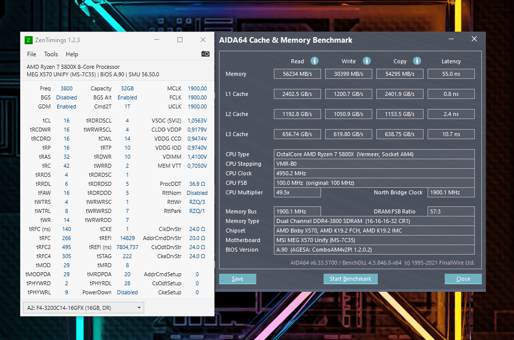

Also fclk bis 1866 geht schon mal .... wenn ich jetzt noch wie vorgeschlagen die Subtimings anziehe, welcher Latenz ist den so zu erwarten, deutlich unter 55ns?
Bevor ich jetzt weiter machen sichere ich erstmal das Bios Profil, weil das Problem ist ja wenn ein Wert nicht passt bootet die Kiste ja oft nicht mehr und man muss eine CMOs machen .....
Sehen irgendwie komisch aus die Werte. Mal mit den Spannungen rumspielen obs besser wird. Unter 55ns könnt noch klappen mit 1866.
