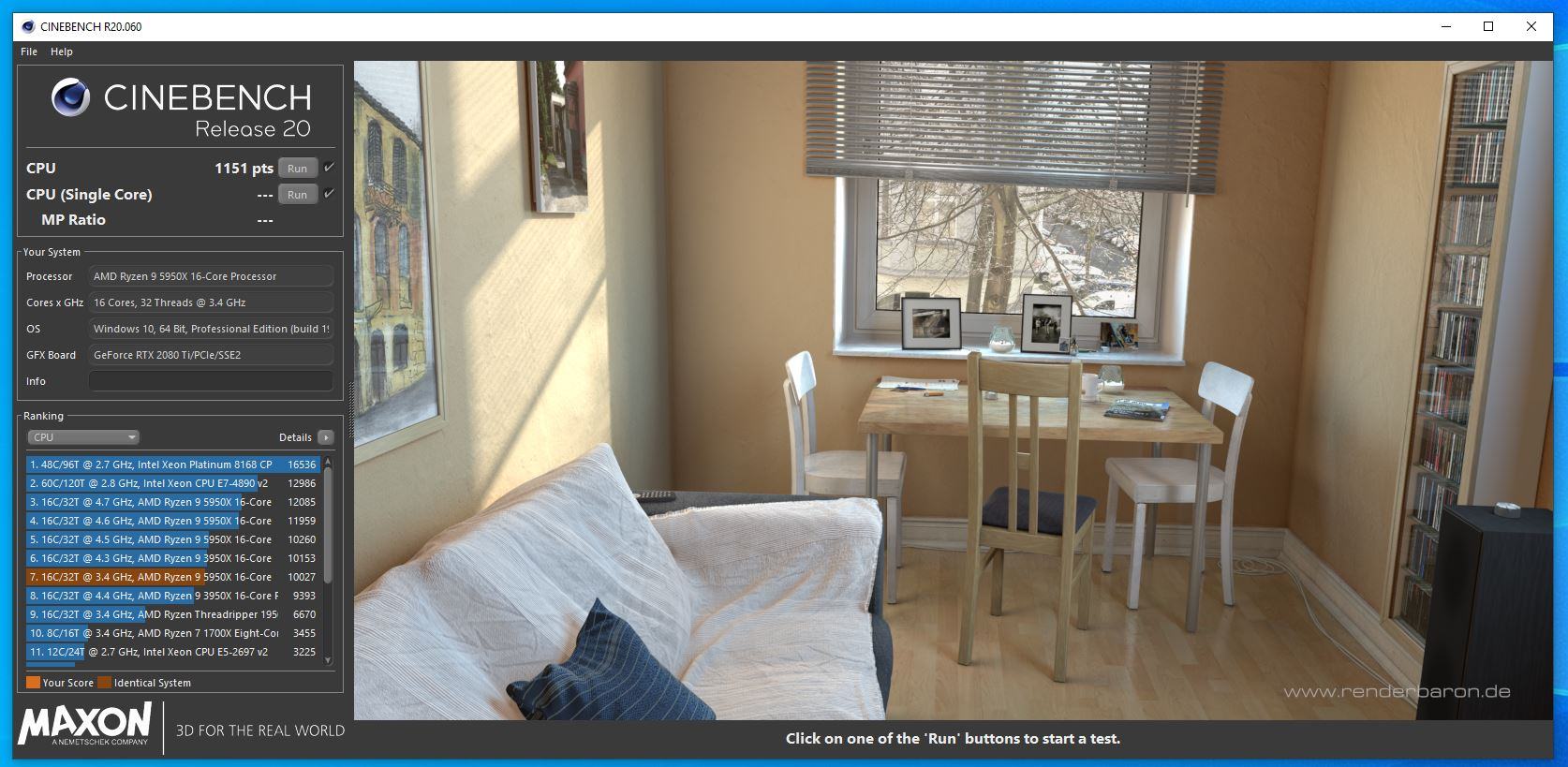

Mein 5950x läuft nur in Zeitlupe, egal welches BIOS und egal welche Einstellungen. Board ist ein Gigabyte B550i. Mit dem 4650pro läuft es. Denke die CPU hat eine Macke....
