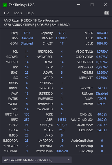

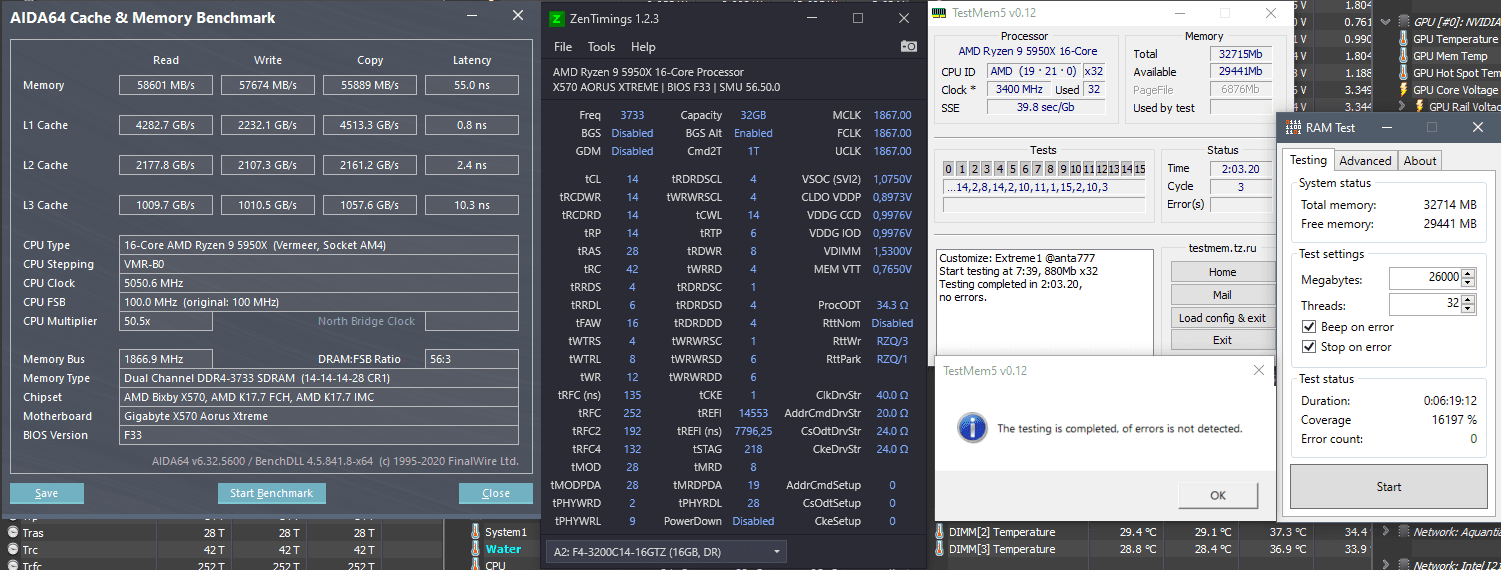

Edit2: So sieht mein aktuelles 3733CL14 Setting aus, was ich gerade mit dem finalen F33 BIOS teste.
Bisher siehts gut aus, TM5 mit anta777 lief schon mit 1.51VDimm durch, aber Karhu schmiss bei 3000% Fehler und HZD verabschiedete sich auch nach 30min. Mit 1.53VDimm lief HZD jetzt 3h problemlos durch, Karhu lass ich dann über Nacht laufen. Mal gucken. Achso, Ramtemps sind aufgrund der Wakü kein Thema, mache mir eher Sorgen um evtl. auftrende Coldbootprobleme, wenns wieder kalt wird :x.

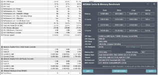

Interessehalber Test mit FCLK 1933 wegen WHEA
7 Tests
5 ohne WHEA nur wen man HWINFO und AIDA neu startet
2 mit WHEA hintereinander weg
Prefetcher=WHEA:fresse2:
Dir ist schon klar das RAM Write und die L3 Cache und Latenz Werte nicht passen? Ergo Spannungen sind fürn Popo..
Wenn WHEAs so einfach mitm Prefetcher zu lösen wären würden wir schon alle längst IF2000+ laufen lassen :rolleyes:

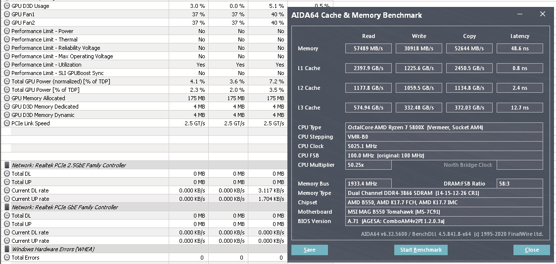

Ich weiß Ich weiß, läuft zum ersten mal ohne einen WHEA. :ROFLMAO: Mache noch einen 7 Test und

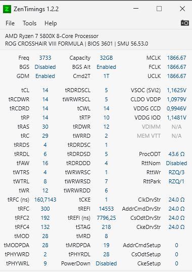

@KaerMorhen Wenn dein RAM-OC ansonsten stabil ist (gegenchecken! gerade tRCDRD=14 ist ab 1866MHz kein Selbstläufer), würde ich mit einer 2CCD-CPU beide VDDGs auf 1V und VSoc auf 1.1V anheben.
Ja RAM läuft ohne Fehler egal welcher Test, das bereits seit 5 oder 6 Monaten, nur die Spannungen waren anders.
Bin aber bereit was anzupassen/ auszuprobieren.
leicht bessere Werte... (Latenz aber minimal höher)
tWR von 14 auf 12
tCWL von 14 auf 16
tRTP von 10 auf 8
tRDWR von 10 auf 8
Versuch jetzt nochmal tRFC etwas zu drücken. Skaliert rein über VDIMM oder? Und was ist mit der Regel tRAS min 2xtCL? Gilt das nicht für B-Die? Frage, weil tRAS 28 auch empfohlen wurde.

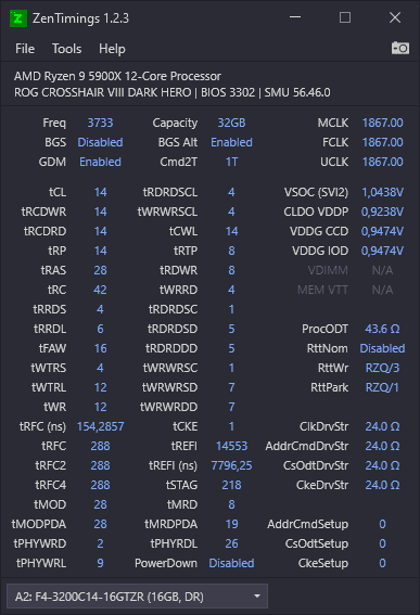

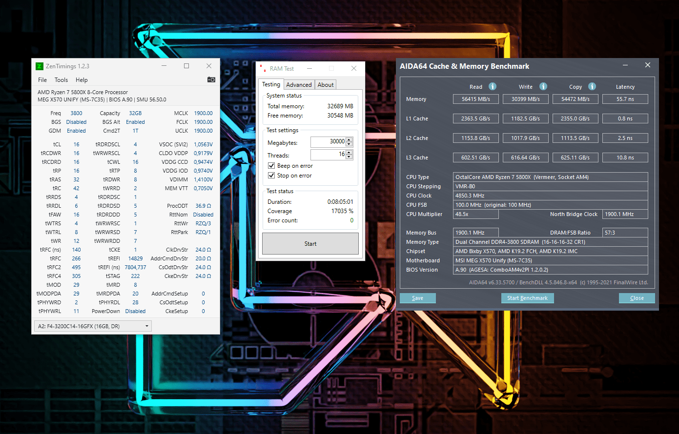

So, minimal noch getuned, denke viel mehr geht mit 3733MT/s nicht.
Es bleibt bei der 55ns Wall in Aida, auch beim DRAM-Calcbench ist Latenz quasi gleich wie mit 3733CL15, sehr merkwürdig.
Sieht doch gut aus, niedrigere Latency bekommt man noch mit Windows 7:fresse2: oder Frequency up to 3733 bei gleichem Setting oder tRAS.
@qiller
tRRDL auf 4
tWTRS auf 2
tWTRL auf 6
würde ich noch versuchen, sonst gefällt mir das Ergebnis!
