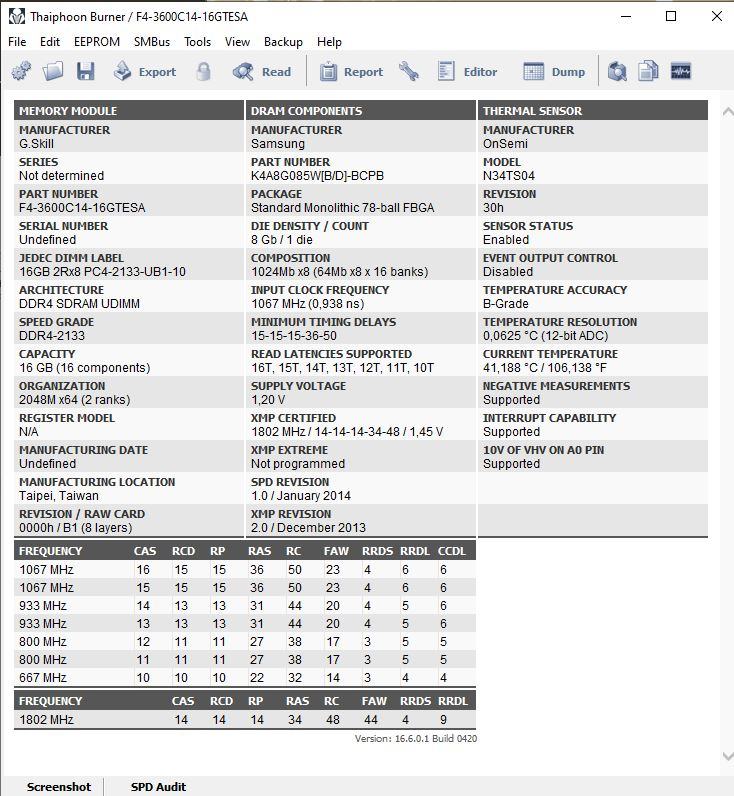

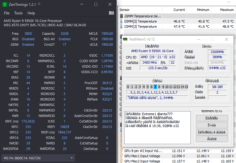

Zwischenstand und Werte aus Taiphoon
Schade,wäre auch zu einfach gewesen,gerade wieder einen Bluescreen gehabt.
Dann nochmal mit XMP Timings. GDM natürlich aktiviert lassen.

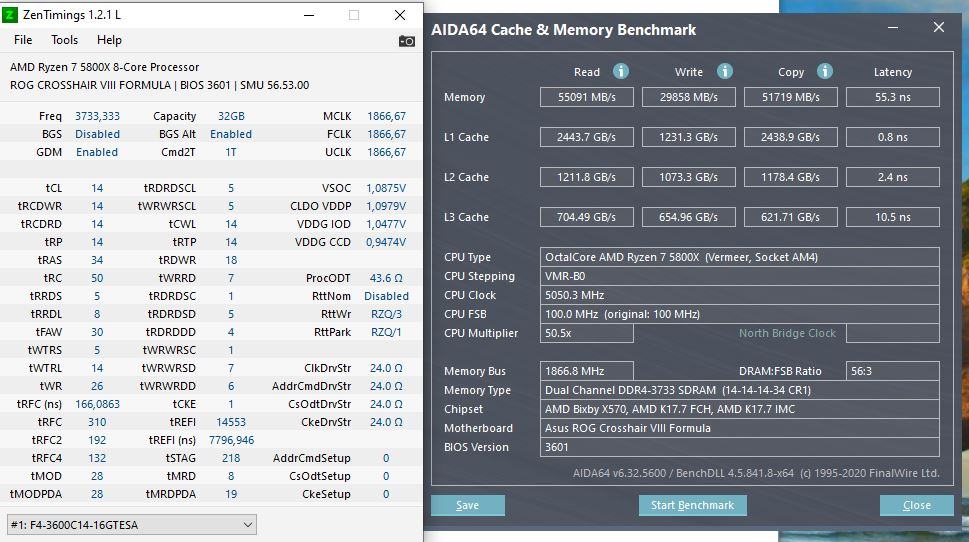

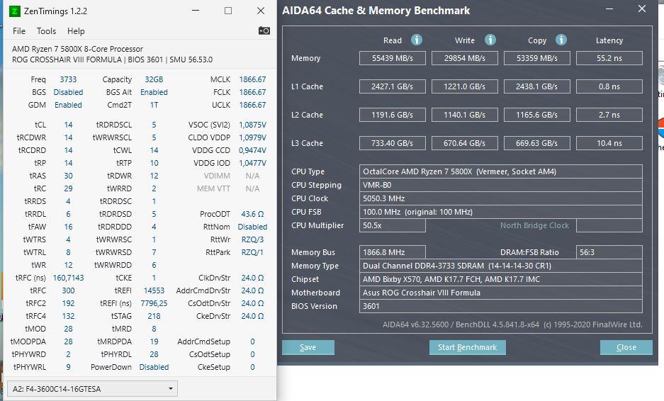

trfc auf 300 erstmal.... Gerade mit B Die der Vorteil.
Mal vorsichtig auf 310 gesetzt und 55ns erreicht
Also da geht sicherlich noch mehr aber man kann schon jetzt sagen, das Kit macht Laune.

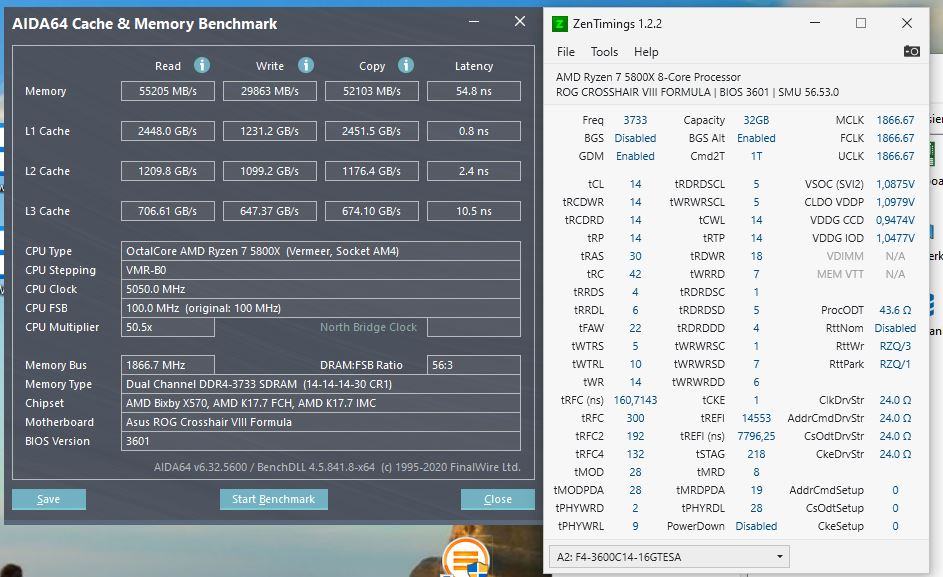

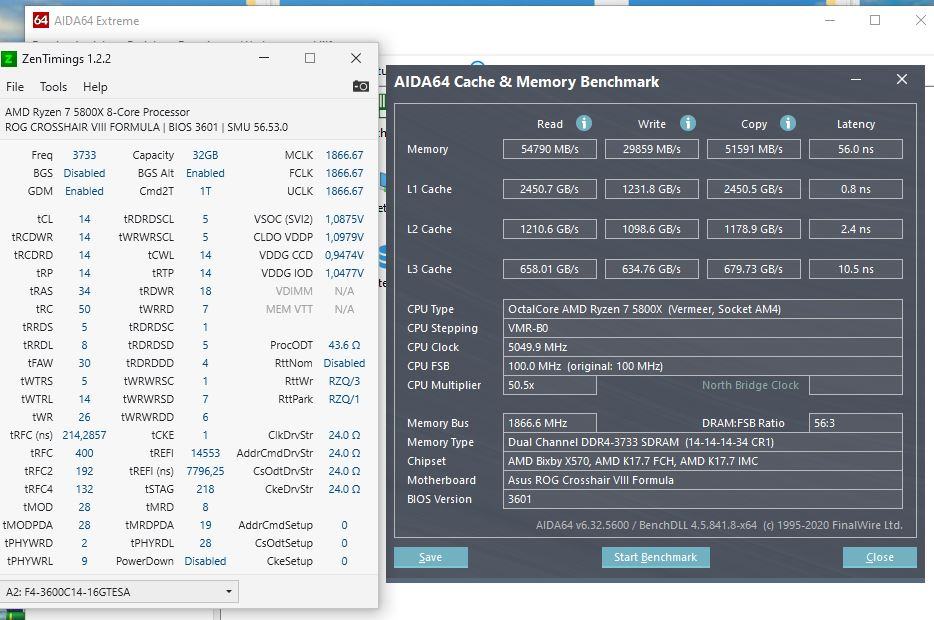

So glaube das war es jetzt, unter 55ns wird schwer, aber denke man kann zufrieden sein?
Ich mein ich könnte noch probieren auf 3800 zu gehen aber das hat die CPU bisher mit zwei alten Kits noch nie mit gemacht. 🤷‍♂️
Vdimm?
Die Subs sind immer noch mehr als lasch :shot:
Und rauf damit auf 3800 ;)
Was soll schon passieren? Wenn du denen eh schon 1,5V gibts dann gleich richtig. IF2000 Test :fresse2:

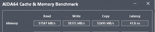

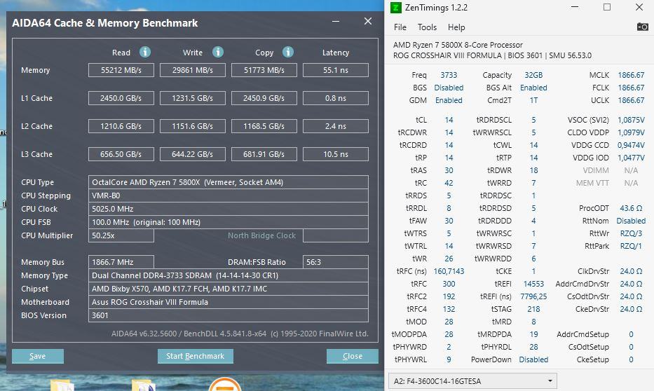

Sind drin,
Zwischenstand ...
@F|Marsman
Du machst mich fertig :d

Sind drin,
Zwischenstand ...
@F|Marsman
Sicher doch :fresse: nicht müde werden, da geht noch was ;)

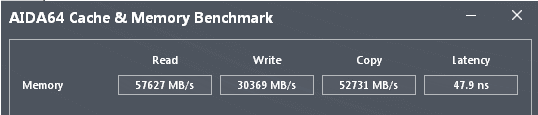

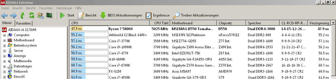

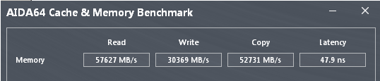

Was läuft da mit der Latency falsch, im Bios unter AMD CBS herum Disabled und drei mal AIDA Bench von 51,5ns. :ROFLMAO:
In den Ram Optionen einfach mal so.
Alles für mich frei unnötige Anschauend, mit der Hoffnung das der PC noch Booted.
