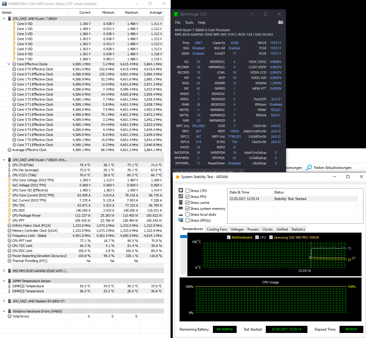

Ja sorry, also HWinfo sind immer die Werte "gefordert" und vom "MB geliefert"...
Hatte den Anhang vergessen... also quasi SIEHE ANHANG

Jetzt sagt mir doch ZEN_timings tatsächlich, das meine angeforderte SOC-Voltage (SVI2 TFN) zwischen 1,085V und dann wiederum bei 1,55V liegt...:oops:
Nicht mal eben kurz hochgezuckt, sondern wirklich sekundenlang dort steht.
Ok, also ab ins Bios, 1,125V fix eingestellt und wieder geguckt - angefordert werden jetzt 1,106V, vom MB geliefert werden 1,116V und ZEN_timings sagt mir trotzdem 1,106V oder eben 1,55V und das noch länger wie vorher... !!!
WAS KANN DAS SEIN, bzw. muss ich mir sogen machen den IOD zu grillen auf dauer.
HWinfo habe ich auf Pollingrate von 500 ms gestellt, diese Werte sind wie gemeißelt - wem soll ich nun glauben schenken?
Gruß RON

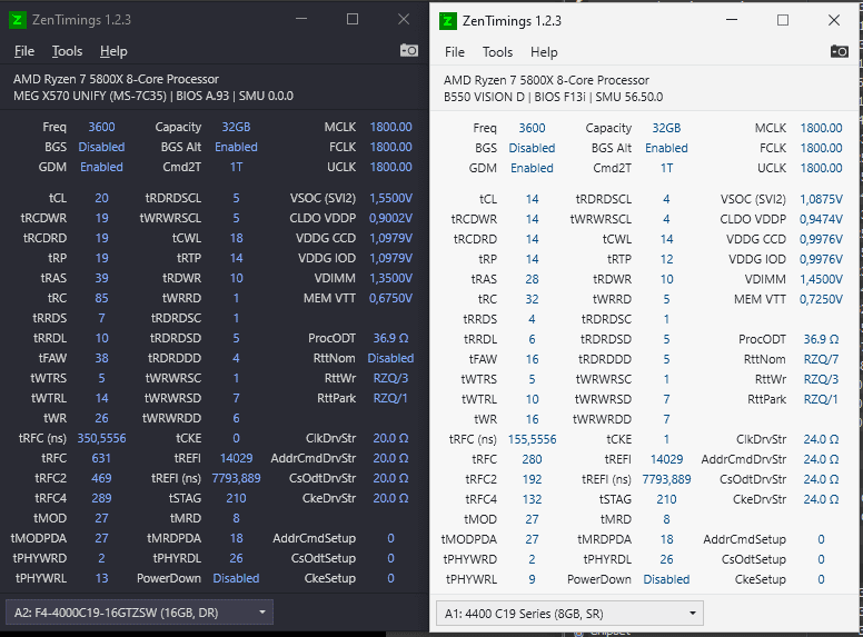

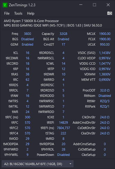

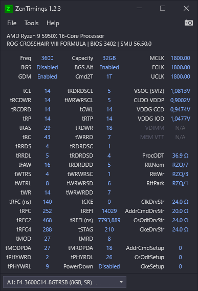

Puuh die Spannung wirken schon sehr hoch für den Takt (zum Vergleich rechts meine links deine).
Und ich habe meine Speicher gestern faul eingestellt (Einstellungen von 4000MHz genommen Primaries angepasst safe Voltages gesetzt und nicht auf weniger Spannung optimiert).
Hast du mal die VDDP Spannung angepasst? Ich würde es mal mit 1,1 auf dem vsoc 0,95 vddg und 0,9 vddp testen. Wenn es Samsung B-Die ist würde ich dem Arbeitsspeicher 1,45 Volt geben und die Latenzen anziehen.
Vielleicht bekommst du sogar Whea Errors weil die vsoc Spannung so hoch ist. (Habe gelesen, dass das bei Boards passiert die Standard 1,1v setzen wenn die Leute die FCLK nicht erhöhen, bei 1,0v sind die dann weg).

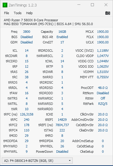

Bei mir kann ich auf dem 5950 mit Tomahawk b550 + IF 1900 die Wheas provozieren, indem ich von 1,05 vsoc auf 1,025 gehe, ob wieder welche bei zu hoher vsoc auftreten, habe ich nicht weiter getestet.
Danke, scheinbar schon. Es gibt ein paar Boards die vsoc per Default auf 1,1v setzen damit hatten einige User Whea bei Stock fclk.

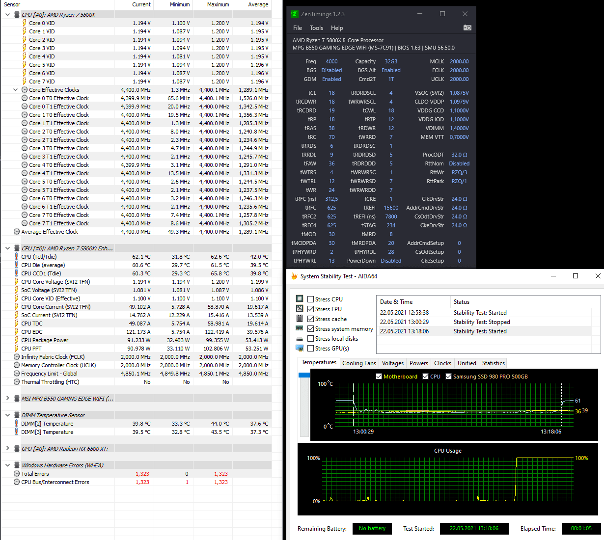

Ihr seid aktuell genau am selben Problem zu knabbern wie ich:
  • Mal wieder ne neue CPU gekauft (R7 5800X), die so echt super rennt, aber jetzt gehts wie immer an die Feineinstellung
  • Wenn ich CPU Takt und RAM Takte, Spannungen und Timings auf auto / stock laufen lassen, dann gibts keine WHEAs. Alles clean, auch wenn ich den Aida Stabilitätstest starte (lasse nicht lang laufen). CPU allcore 4.400 MHZ und RAM @ stock lief ebenfalls WHEA fehlerfrei.
  • Per CTR hab ich ausgelotet, dass man diese CPU allcore@4.600 MHZ@1.325V Core laufen lassen kann. Und sie startet unabhängig vom Takt mit IF=2.000 MHz. Toll!
  • Wenn ich nun von den alles-auf-auto/stock abweiche, dann bekomm ich genau wie ihr (@rossi94 ) immer wieder, alle 1 bis 2 Minuten den 100er-Pack WHEA (Typ 19). Aida Systemstabilitätsstest läuft an, hatte ich jetzt mal knapp 10 min laufen (ja, das ist zu kurz!) - ich wollte nur sehen, ob sich das System sofort erhängt.
  • Das Auftreten dieser 100xWHEA hängt augenscheinlich nicht von den konkreten OC Einstellungen ab. CPU: jede Abweichung von stock löst das aus, egabl ob PBO, 4.400 allcore oder 4.600 allcore. Ebenso beim RAM, ob 3.800 MHz oder 4.000 MHz (jeweils ausgewogene/lasche Timings von ZeroCoolRiddler @ CB).
  • Ich werd jetzt mal als nächstes schaun, ob meine angepeilten Max-Einstellungen (4.600 MHz allcore, IF=2.000MHz) den Aida ne Stunde überstehen und ob es real zu Abstürzen führt.
  • Ich glaub, dass es an irgendwelchen Spannungs-Settings liegt, hab aber bislang nicht den richtigen Schalter gefunden.

System läuft grad seit 50 min Aida Stabil und hat jetzt 2.758 WHEas :wayne: Ideal ist das nicht, keine Frage. Andererseits, wenn mir das Ding nicht abstürzt, dann läufts halt :-)

Also ich hatte die letzten Tage zwei verschiedene Fehlerzustände:
- es wirft alle X Minuten 1 x WHEA, wobei mit IF=1900 das X zunächst 1,5 min waren, gestern Abend waren es dann mit geänderten Einstellungen bereits 15 min und grad hab ich mir meinen elektrischen Zuheizer angeschaltet, weils draußen nur 8 Grad hat, hab da das Modell Aida 64 ;-) der läuft grad seit ner halben Stunde ohne WHEA - vielleicht hab ich IF=1900 jetzt clean.
- und der zweite Zustand kommt, wenn ich IF=2000 mit vertretbaren Timings einstelle, dann kommen die einzelnen WHEAs plus zusätzlich immer das 100er-Pack, so im paar-Minuten Takt.
Also theoretisch muss es da irgendeinen Unterschied geben, warum einerseits nur einzelne und andererseits immer hundert.
Ich hab jetzt festgestellt, eine einflussreiche Stellschraube auf meine aktuellen WHEAs scheint die SOC Spannung zu sein: wenn ich diese nach oben schraube, dann wird die Zeitdifferenz zwischen den WHEAs höher. Das merk ich bei IF=1900, da hab ich grad 1,16V und aktuell scheint die Zeitdifferent sehr groß/unendlich zu sein. Das merkteich ebenfalls bei IF=2000, da kamen die 100er-Packs auch bei höheren Spannung mit gefühlt etwas größerem Abstand.
--> daher stell ich mir grad die Frage, welche SOC Voltage ist da noch vertretbar? 1,2V und wie weit höher kann man gehen, um das mal zu probieren? Hab im Netz ins so Listen von UserTimings nachgesehen, da gehen kaum welche an 1,2V und höher - wird seine Gründe haben.
Puh, gut nen Tag später, und viele CPU Optimierungschleifen reifer, hab ich wieder ein funktionierendes RAM Setting:
Da bin ich jetzt froh drüber und bedanke mich explizit bei @F|Marsman für die Hilfestellung zum Curve Optimizer.
Dieses Setting läuft ne Stunde stabil in Aida64, hat drei CB20 Runs (6.064 Punkte) und drei SOTTR Benchmarks hinter sich, alles ohne WHEAs oder andere Probleme.
Ich hab ja mal wieder ne neue CPU gebraucht (R7 5800X) und eine erwischt, die gut taktet und IF bis zu 2033 bootet. Ich werd mir jetzt die Timings noch etwas optimieren, bis das Ding entweder wieder nicht mehr bootet oder sich WHEAs zeigen. Da werd ich mich an den bisherigen guten Tipps orientieren, die ich immer wieder von @Twisthor bekommen hab - die meisten sollten für Zen3 auch passen (Setting basiert grundlegend auf dem gutem Kompromiss 3800 Zen2). Da die CPU sehr stabil auf die Timings reagiert hoffe ich, dass ich da noch etwas drücken kann.
Die letzten WHEAs bei diesem Setting hab ich durch erhöhte SOC Voltage (1,16V) und etwas erhöhte Spannungen bei VDDP/VDDG hinbekommen. IF=2000 bootet, haut mir aber kontinuierliche WHEAs in 100er-Paketen rein, das wird also vorerst mal nicht weiter verfolgt.

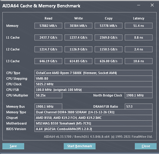

@ApolloX ich würde das ganze noch komplett synchron laufen lassen, so ist irgendwie nichts ganzes und nichts halbes.
Daher auch die miesen Werte.
Edit: Option bei meinem MSI ist im Bios UCLK DIV1 Mode,
würde beim 5800x und deinen Speichertimings eher Read werte um 56-59k erwarten und ne Latenz im tiefen 60 ns Bereich.

Hier mal meine Timings:
Ich habe ein Samsung B-Die.
Was sagt Ihr? Sollte ich noch mehr tweaken oder sind solche Timings schon ganz gut?
