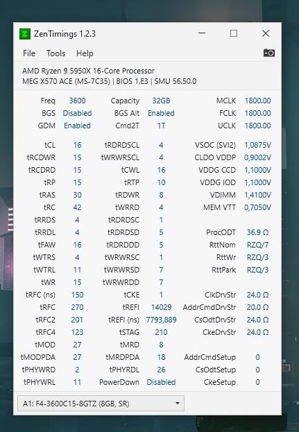

Ich hätte ne kurze Frage bezüglich folgenden Spannungen.
Es geht um
-CLDO VDDP
-VDDG CCD
-VDDG IOD
Diese scheinen laut ZEN Timings 1.2.3. und einiger Recherche viel zu hoch?
Hat jemand nen Vorschlag für Alternativwerte?
Hachje ist ja nur 1800/3600 :fresse:
VDDP geht klar mit 900mV, da braucht man bei dem Takt eigentlich noch nichts ausloten. Kannst auch 850 probieren oder weniger, dürfte aber kein spürbaren Effekt haben.
CCD 900-1000mV
IOD 900-1000mV
Sollte ausreichend sein für den Takt. Exakte Werte muss für jeden Prozzi individuell ausloten.
Ja ja...ich brauch halt nicht so viel Gas😉😁
CCD und IOD hatte ich schon vermutet.
Aber Danke für den Rat.
