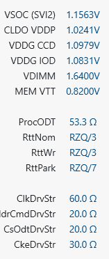

Mach mal ein Bild von Zen Timing.
Ich denke ohne gear down mode geht nocht mehr. Habe auf Timings von nem anderen User aufgebaut. Nur tRFC habe ich von 305 auf 280 gesenkt.
Ist interessant dass das VDDG reading so viel höher ist als im Bios.

60
20
20
24
GDM OFF
1,065-1,165 Testen
1,05
1,05
1,05
1,45
56
6
3
6
Was für ne LLC nehme ich für die Werte? Nicht, dass mein Gigabyte Board bei 1,165 noch meinen soc grillt.

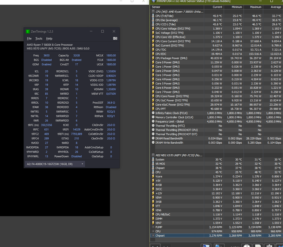

Habe hier eine Sache welche mir so gar nicht schmeckt ! :rolleyes2:
Kann das eventuell einer nachvollziehen, bzw bitte etwas dazu sagen....?????
PBO ist an, CPU läuft damit wirklich zufriedenstellend, ohne Fehler, akzeptabler Punkteaustoß bei CB (kein Clockstretching).
Nun wollte ich an den IF ran.
Zum groben ausloten für den IF erstmal sämtliche SOC - u. Uncore - Spannungen auf Auto belassen, NUR PowerDown habe ich deaktiviert, um zu sehen was er so im Standart bereit ist zu laufen...... 1800 IF ohne anfassen - soweit so gut.
Jetzt sagt mir doch ZEN_timings tatsächlich, das meine angeforderte SOC-Voltage (SVI2 TFN) zwischen 1,085V und dann wiederum bei 1,55V liegt...:oops:
Nicht mal eben kurz hochgezuckt, sondern wirklich sekundenlang dort steht.
Ok, also ab ins Bios, 1,125V fix eingestellt und wieder geguckt - angefordert werden jetzt 1,106V, vom MB geliefert werden 1,116V und ZEN_timings sagt mir trotzdem 1,106V oder eben 1,55V und das noch länger wie vorher... !!!
WAS KANN DAS SEIN, bzw. muss ich mir sogen machen den IOD zu grillen auf dauer.
HWinfo habe ich auf Pollingrate von 500 ms gestellt, diese Werte sind wie gemeißelt - wem soll ich nun glauben schenken?
Gruß RON
