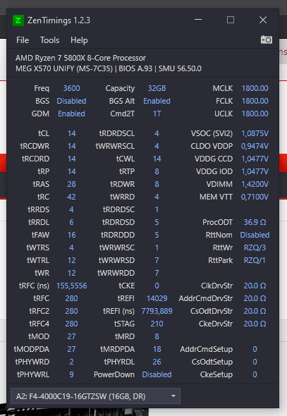

Die CPU ist anders als der 3300X, somit musst du das Bios komplett reset en und neu anfangen du kannst nix übernehmen!
Sehr viele habe maximal 3733 MHz am laufen und das weil es einfach sehr ob bug! Somit wäre das dein erster Schritt was du einstellt nach dem Reset!

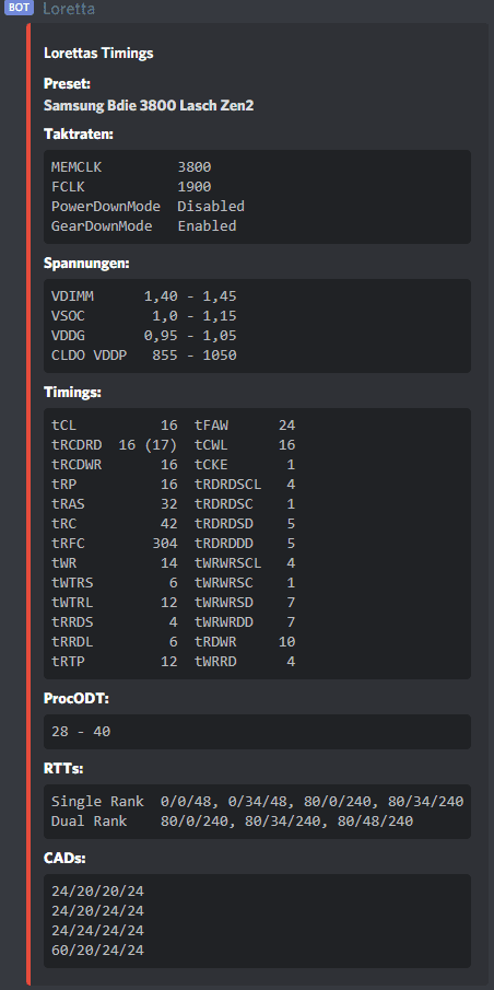

Teste mal
40-60
20
20
24-30
Die Spannungen von Rossi94
Vsoc starte mit 1,05 dann langsam höher..
ProcODT auf 56 OHM

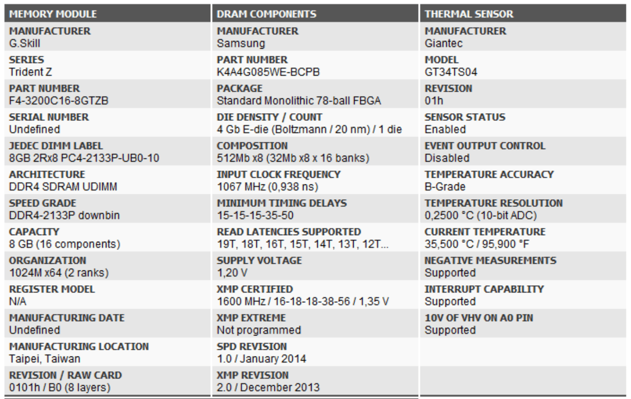

Als Ram kam bisher 2x 8gb F4-3200C16-8GTZB (G.Skill Trident Z), Samsung E-Die, Dual Rank zum Einsatz:

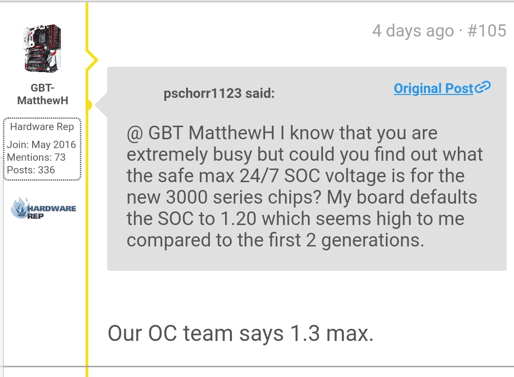

Gib dem vsoc ein Bisschen mehr Spannung (1,1v) locker die Timings und pass die Subtimings mit den Save-Timings aus dem DRAM Calculator für Ryzen an.

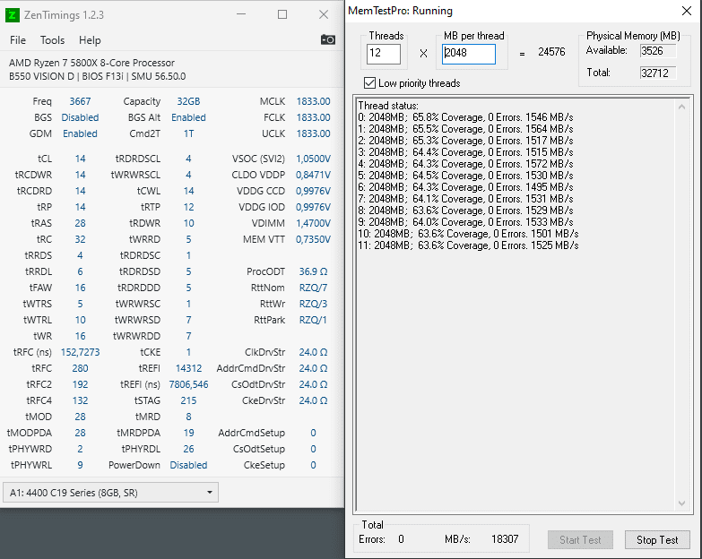

Ich habe 4x8GB laufen, 3600 CL14-14-14-28 ohne Probleme und 4000 läuft bei mir mit den gleichen (bzw. ein Bisschen schärferen) Settings wie bei Marsman. Sind sogar 2 Kits.
Es geht halt schwerer auf nem Board mit schlechter Speicheranbindung. Aber die meisten B550 Boards haben neuere PCB Designs. Eigentlich sollten die das packen. Ich würde halt vorher in die QVL Liste schauen ob die angepeilte config (selbe Kapizität, Anzahl der Module & Die) beim Hersteller gelaufen ist.

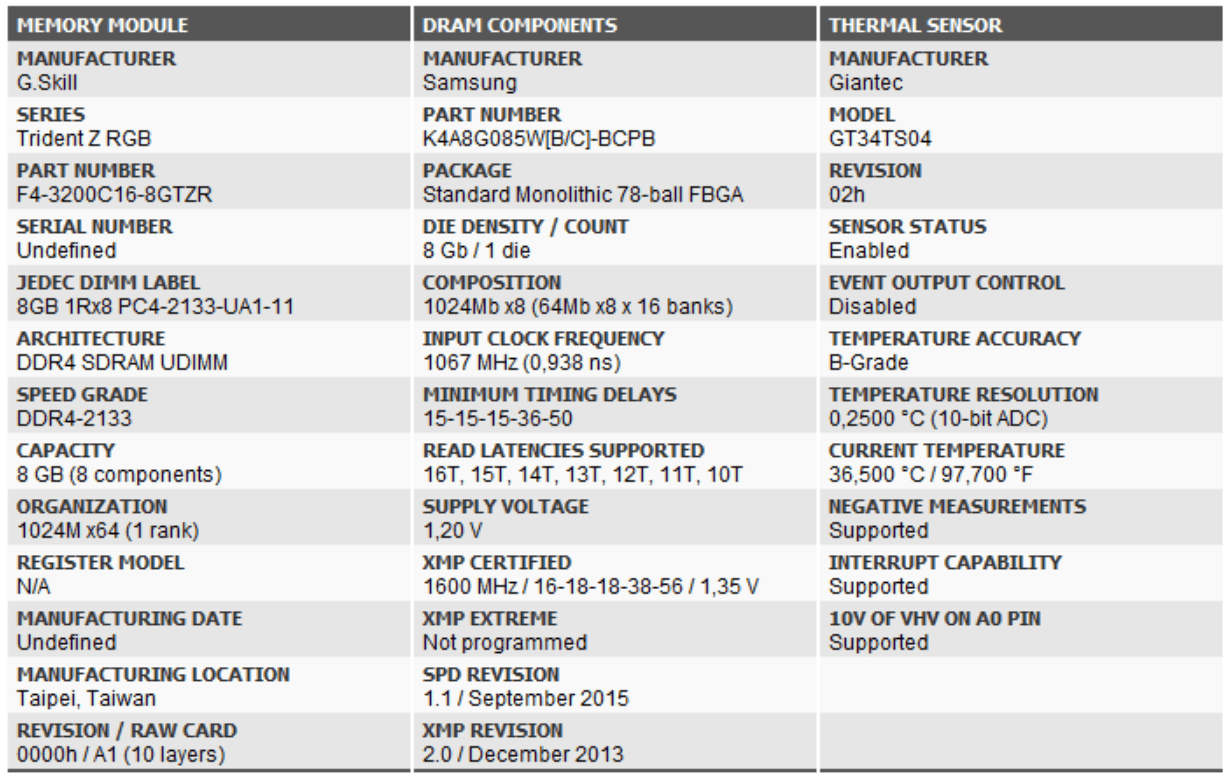

Ich konnte günstig 2x 8gb F4-3200C16-8GTZR (G.Skill Trident Z RGB), anscheinend B-Die und Single Rank, einkaufen...
Das sind sehr wahrscheinlich keine B- sondern C-Die. Man kann es an Hand des Modellaufklebers verifizieren, siehe Anhang A5:

Wenn du wirklich B-Die haben möchtest kauf die Patriot Viper Steel 4400 CL 19. Die kosten ungefähr genauso viel wie 3200 cl14 (idr. auch B-Die) allerdings ist es der beste Bin von Patriot also qualitativ besser.
Du weißt nur sicher, dass es B-Die ist wenn die Latenzen bei der Geschwinigkeit nur mit B-Die möglich sind (Achtung bei Crucial, die gehören zu Micron und bekommen vergleichbare Werte mit Ihren besten Bins) oder wenn die Kits mit 1,5v laufen. (Allerdings sind Sie dann schon ziemlich am Limit, wenn die Latenzen also nicht top sind ist es idr. kein guter Bin).
2x16 mit B-Die ist selten und teuer das sind 16 Chips pro Modul, dafür braucht man viele PCB Layer und die Beidseitige Bestückung und doppeltes Lötbad kostet auch. Wenn die Timings und Geschwindigkeiten mit anderen Chips (mit 2gb oder mehr) Kapazität realisierbar sind wird der Hersteller immer darauf zurückgreifen. (d.h. du musst wirklich nen teures Kit kaufen wenn du 2x16 B-Die haben möchtest.)
Ja da hast du Recht, gerade nachgeschaut. Danke :)

Settings habe ich nur für meinen Ram (Top bin B-Die) die wird deiner nicht mögen.
Der DRAM Calculator ist nur begrenzt veraltet. Der Speichercontroller hat sich seit Zen 2 nicht wirklich verändert. Mit Zen 3 geht halt etwas mehr Infinity fabric. Die hohen Infinity Fabric Takte hat der DRAM Calculator halt nicht, aber für deine Frequenzen sollten die Werte nen guter Start sein.
Habe grade nochmal gespielt.
3733 CL14 geht auch bei 1,5V aber da müsste ich glaube ich etwas an den anderen Primaries anpacken (habe da einzelne Errors).
@rossi94
tWTRS 4
tWTRL 8
tWR 12
*SCL 2
tCWL 12
tRTP 8
tRDWR 12
tWRRD 2
tRFC 275/257

Memtest läuft noch dauert so lange bei 32 gb ... versuche ich gleich. Möchte noch 3733 14-14-14-14-28-34 testen. :coffee:
Update: 3733 wirft selbst bei tRC 36, tRFC 300, vdimm 1,5v, vsoc 1,70 noch vereinzelt Fehler.
Ich glaube ich müsste da bei mehr Primaries nachgeben. Also erstmal bei 3666 weiter. Hatte da vorher am Ende noch einen einzelnen Fehler. Bin mal auf 1,5v vdimm hoch und schaue mal obs jetzt durchläuft. Wenn ja schaue ich obs mit 1,49v auch läuft. Möchte lange was von meinem System haben. :poop:
Irgendwie fallen Kompromisse bei der Spannung schwer, wenn man weiß dass der Speicher mit mehr Spannung mehr macht und teilweise Kits mit 1,5v ausgeliefert werden.
Gear Down Mode macht einfach alles einfacher ich glaube die besten Configs für mich sind:
4000MHz CL16 (Läuft ohne memtest Errors) nach Agesa Updates. (Einfach fürs Infinity Fabric, bei 3666 CL14 sind die Effektiven Latenzen besser).
3666MHz CL14
Wenn ich bei 3733 bzw. 3800 auf CL16 hoch muss lohnt das glaube ich nicht wirklich.

Was kann man als Spannungslimit für den SOC betrachten?

1,3V fürn SoC hab ich auch schon öfters gelesen, aber ne offizielle und verlässliche Aussage gibts das meines Wissens nicht.
Hatte bis jetzt maximal 1,225V set, was dann 1,2V get waren, für IF2100 getestet. Synchron versteht sich :fresse2: man muss auch immer bedenken das der SoC und so mit ins PPT zählen... was also der SoC mehr verbraucht wird für die Kerne abgezogen. Bedeutet dann das du selbst mit höherem IF/RAM nicht mehr raus hast weil die CPU nicht mehr so hoch boosten kann. Wenn man natürlich das Limit anhebt oder gleich mit offenen Limits spielt ist das natürlich obsolet.
Von AMD kams nicht, aber ich glaube schon dass die sowas nicht leichtfertig sagen. SOC ist noch der gleiche (auch noch 12nm).
Du merkst es halt einfach nicht. 6 Monate später brauchst du mehr Spannung weil es zu viel war oder es wird instabil. Ich bin selbst sehr vorsichtig.
