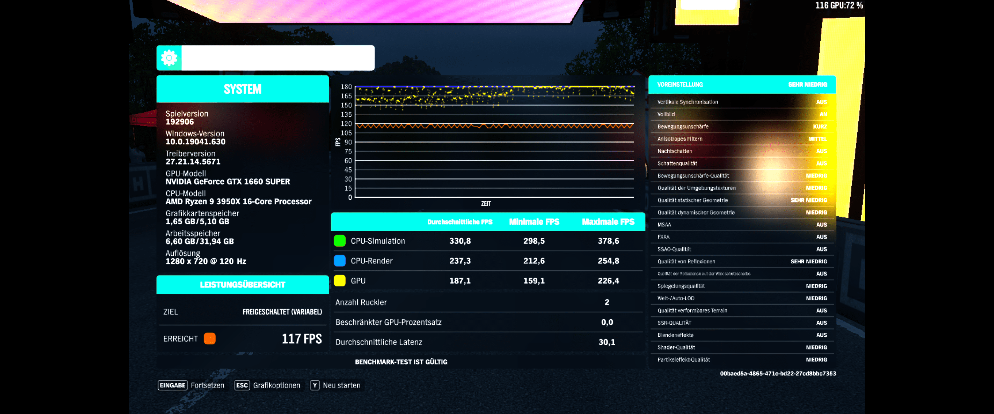

Kannst ja mal paar Vergleichsbenchmarks (SOTTR, FH4, Aida Membench/Photoworxx, Corona, 7-zip Kompression...) zu niedrigeren RAM-Settings (z.B. 3800CL16 o. 3800CL14) machen, wieviel der höhere Takt am Ende so ausmacht.

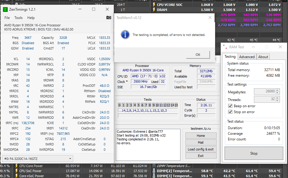

Ne, Karhu einzeln und Aida Cachetest einzeln. Beides zusammen bremst sich nur aus. Du kannst aber gern von Aida nachdem der Cachetest und Memtest einzeln 1h durchlief nochmal Cachetest+Memtest zusammen 1h laufen lassen.

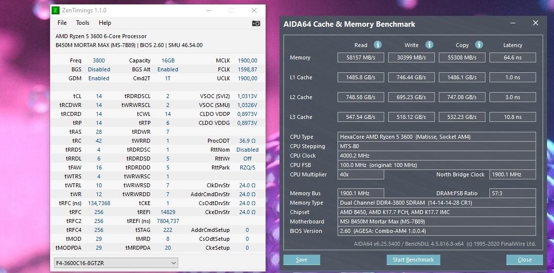

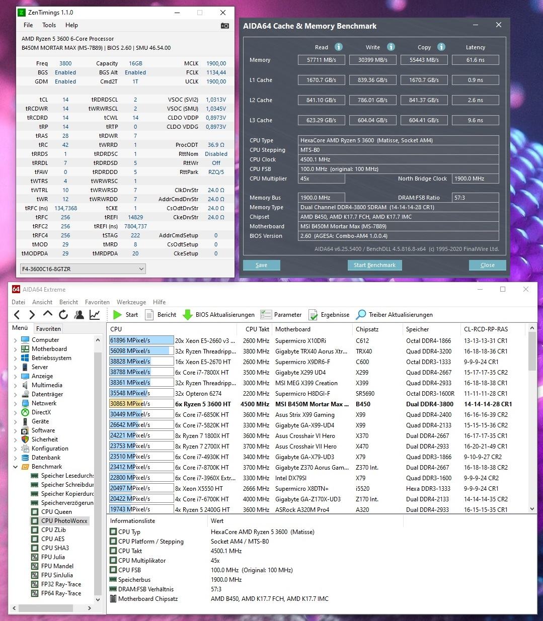

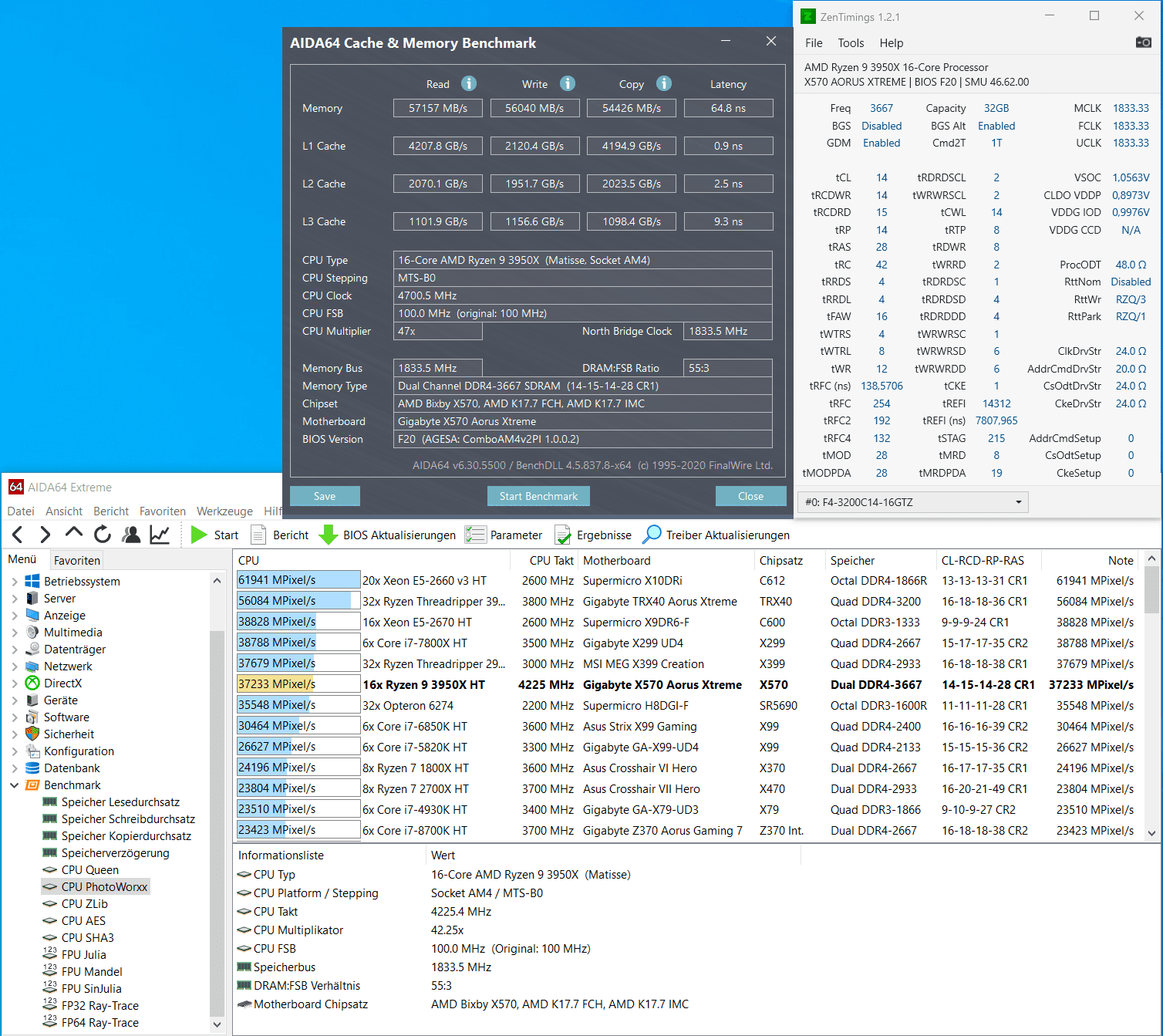

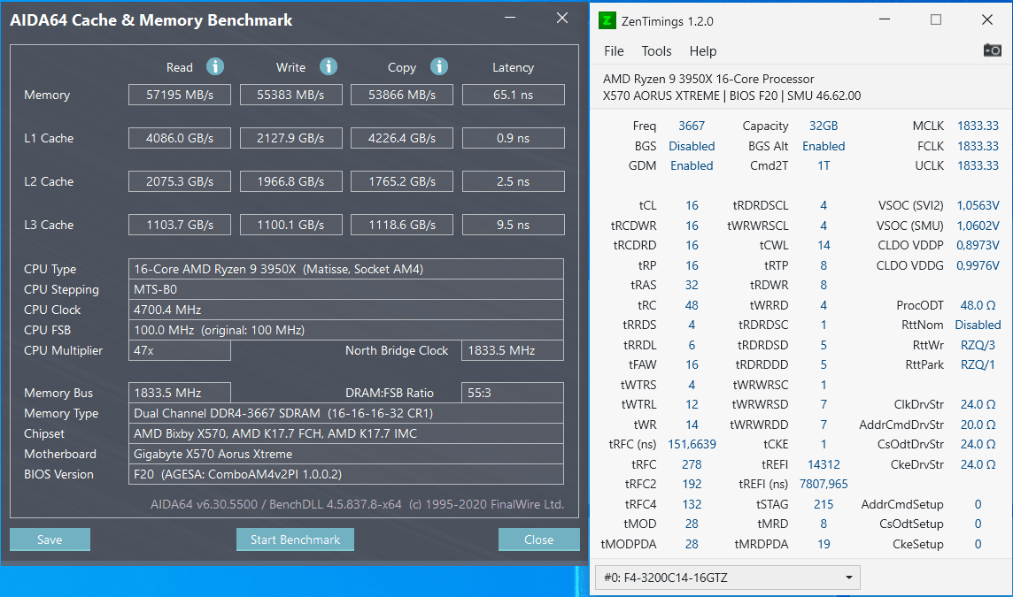

Mal ein paar Ergebisse meines 3666CL14 Tests mit etwas geschärfteren Timings:
Zum Vergleich mein bisheriges Übergangs-Setting (bis Zen3) mit 3666CL16:
Temperaturunterschied bei den Dimms hält sich auch in Grenzen, gerade mal 3K mehr kann ich verschmerzen. Knapp unter 60°C bei 1.4VDimm, knapp über 60°C bei 1.5VDimm. Mit meinen vorherigen 4xSR Dimms war es unmöglich irgendwie auf CL14 zu kommen, mit den 2xDR kein Problem.
Fazit: richtig lohnen tut sichs nicht, richtig schaden aber auch nicht :F.

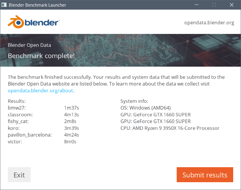

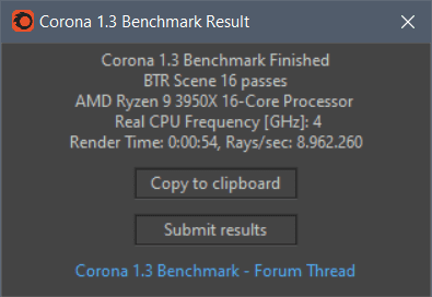

So, mal noch 2 Ergebnisse mit corona 1.3 und blender-Benchmark 2.90 (CPU).
Vor allem die Szene Koro scheint doch ordentlich von Speichertuning zu profitieren. Hinweis kam von unseren Mediendesigner, der meinte, dass es bei blender auch stark auf Szene ankommt. Bisher dachte ich immer, dass das fast nur von der CPU abhängig wäre.

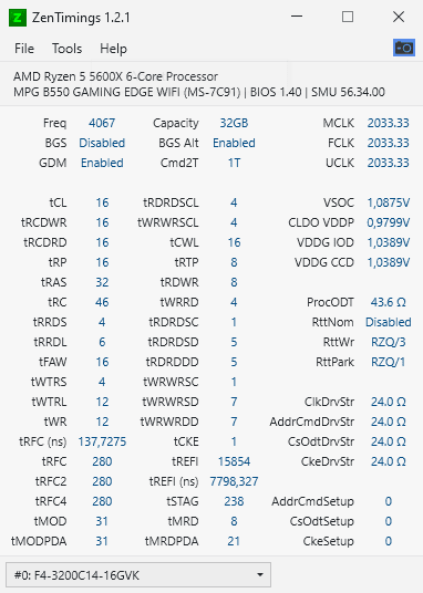

So ich habe jetzt nach 3 Tagen Versuchen mein 4067MHz Setting stabil zu kriegen entschieden erstmal aufs 4000 Setting zurückzufallen. Beim 4067 krieg ich den IF nicht auf 2033 stabil, und das obwohl ich auch schon einen IF mit 2067 booten konnte. 2100 hab ich noch nicht getestet
IF 2000 scheint gut zu klappen.

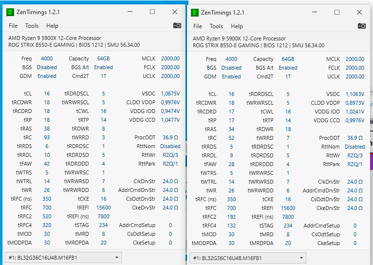

Ich habe mal etwas an den Timings rumgespielt.
Links der Startpunkt (Timings laut XMP 3600er Profil). Rechts der aktuelle Stand. IF ist über Stunden AIDA Stabil. Die Spannungen scheinen also zu passen.
VDIMM: 1,4V, Micron B-Die 16 GBit Chips, 2x32 GB DR Module.
Ich habe mal an den Settings rumoptimiert.
tCL, tRCDWR, tCDRD und tRP sind am Anschlag. Da geht nix mehr. Je einen Tick (2 bei CL wegen GDM) runter und ein CMOS Reset steht an.
tRAS bis tFAW hab ich dann noch Angefasst nach der Liste im Timings-Guide also die dort als wichtig klassifizierten Timings.
tRFC steht weiterhin auf dem AUTO Wert (=700). Sobald ich den auch nur im BIOS anschaue geht nix mehr. Also 680 hab ich versucht. Kein Boot.
Hab ich noch irgendwo riesiges Potential liegen gelassen?
AIDA sagt: 60800MB/sec READ und 58ns Latenz. (Write und Copy weiß ich nicht, habe mich noch nicht zum Kauf einer Lizenz durchgerungen).
Karhu läuft gerade.

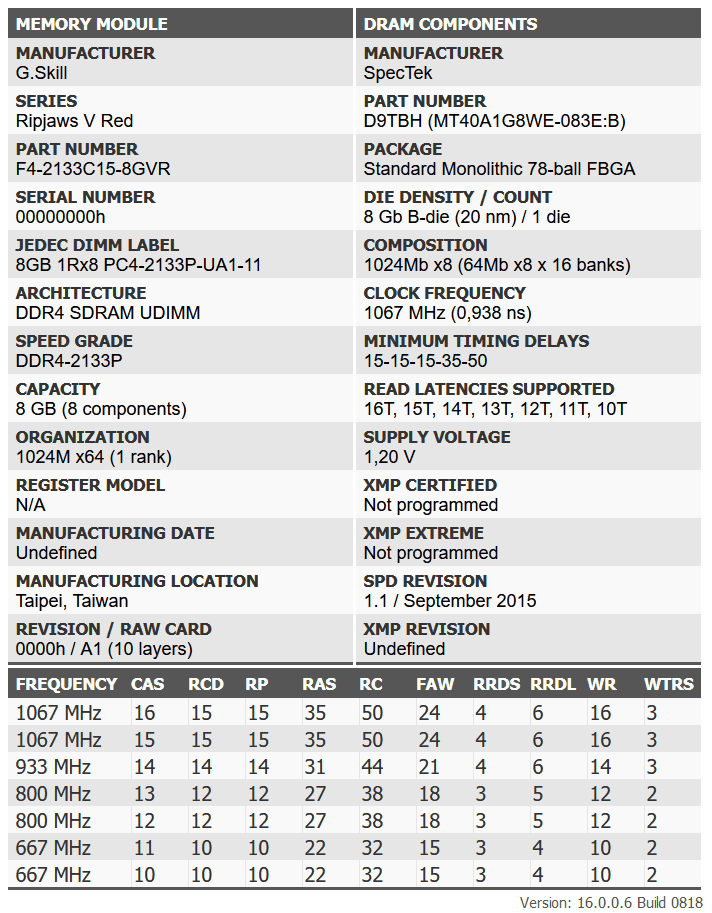

Hat jemand Erfahrungen mit B-Dies von SpecTek (Micron?) (G.Skill Ripjaws V | DDR4 2133MHz | CL15 | SR | D9TBH) auf einem Ryzen 5 2400G?
Ich kriege bis jetzt nichts stabileres hin als JEDEC 2133 MHz. Habe den Ryzen DRAM Calculator verwendet in der Version 1.7.3 (siehe Anhang). Die Werte für tWRRD, tRDWR sind im Tool falsch vorgegeben. Das Board (Gigabyte B450M S2H Mainboard) hat Default-Werte von 5 und 10 an der Stelle, aber sonst sieht alles plausibel aus! Der Speicher lief bei 1.368 Volt (1.35 Volt eingestellt).
Bis jetzt ausprobiert:
  • 2666 Mhz
  • 2800 Mhz
  • 2933 Mhz
  • 3066 Mhz
Das System bootet ins Windows, läuft im Desktopbetrieb. Memtest versagt bereits bei 1-3%. Habe versucht die Timings zu lockern, bisher leider ohne Erfolg. Ich glaube der Speicher ist nicht defekt, den bei 2133 Mhz gibt's bei über 1000% noch keinen einzigen Fehler. Belastungstest laufen ebenfalls anstandslos.
Ich würde mich über Feedback freuen. :-)
VG
Beavis

Btw: Die L3-Cache Werte der Ryzen 5000 CPUs sind durch die Bank schlechter als noch mit Zen2.
@iLLuminatusANG
@qiller muss ich mal probieren, mein PC ist vorhin 1x neugestartet, beim zocken, deswegen bin ich jetzt shcon bei 1.53V xD
Kann man die L3 Cache Werte irgendwie verbessern?
Ja, mit mehr CPU-Takt ;)
Hab mit 3600 Takt von 4000mhz 10.8ns, mit 4500mhz lieg ich bei 9.6ns
Aber das bezieht sich eigentlich auf alle Latenzen bei mir. Im Anhang exakt gleiche RAM Settings von 3800-14-14-14-28, nur CPU Takt verändert

Naja, die halbierte Datenrate wird er mit mehr Takt nicht einfach so negieren können :F. Aber ich denke mal, dass das wieder mit der Benchmarkmethode von Aida zu tun hat. Mit Zen3 greifen ja praktisch doppelt so viel Kerne auf denselben L3-Cache zu, wie bei Zen2. Ist halt die Frage, was da genau gemessen wird.

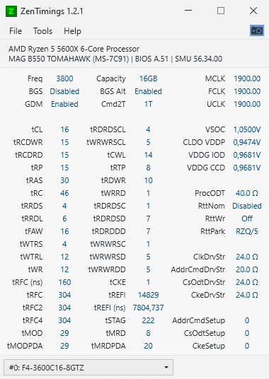

tRDRDSD/DD und tWRWRSD/DD sind bei dir vertauscht, kannst da auch gern mal 4/4 und 6/6 probieren. t*SCL 2, 3 o. beide auf 4. tRFC kannst du auch noch nach unten ausloten. 140ns machen die meisten B-Dies mit passender VDimm mit. tWTRL 8 o. 10 kannst du auch mal probieren. Ansonsten seh ich da nicht mehr großes Optimierungspotential für ein 3800CL16 Setting. Wenn du viel Langeweile hast, kannst dich ja mal an 3800CL15 CR1/GDM off probieren, wird aber Zeit und wahrscheinlich höhere VDimm- und ClkDrvStr-Werte benötigen.
Joar, unter 1.45VDimm wird das nur schwerlich laufen, ist aber nicht ganz so arg, wie 3800CL14, wo man unter 1.5VDimm meist gar nicht weiter kommt.
