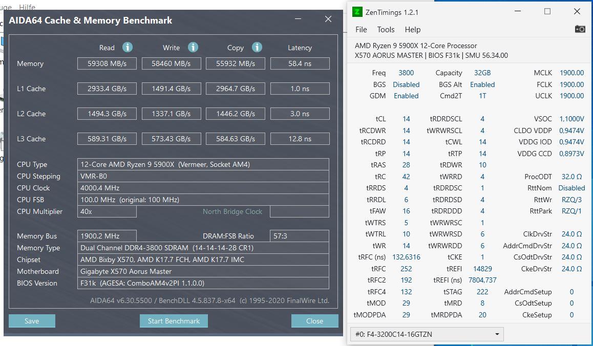

Mit 4000MHz auf der CPU komm ich auch nur auf 58.4ns. Bedeutet also man gewinnt so ca. 0,7ns pro 100MHz Prozessortakt.

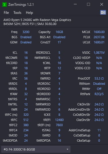

Habe den Micron-Speicher siehe #6.468 ersetzt durch ein G.Skill Aegis Kit aus dem Rechner meines Vaters. Zu meinem Erstaunen waren dort Samsung B-Dies drauf oder B-Dies Resterampe.
Jetzt läuft zumindest alles Fehlerfrei bis 3200 MHz (bis jetzt angetestet).

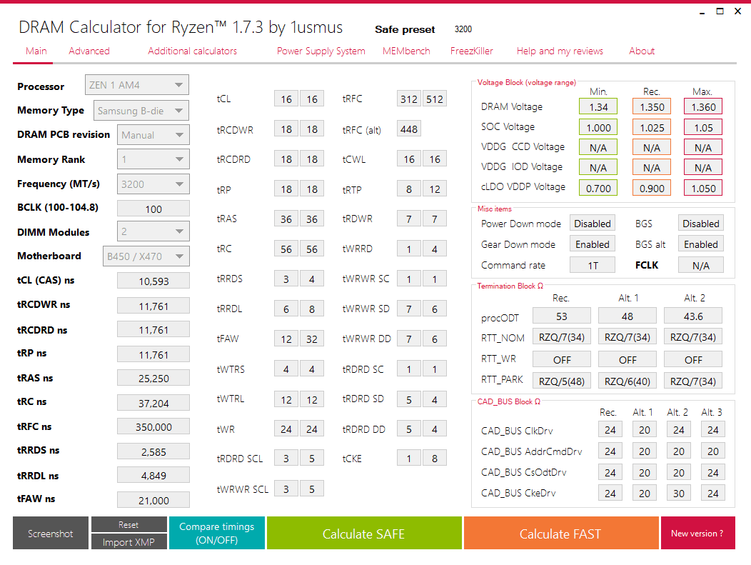

Der RAM-Calculator hat mir dies vorgeschlagen als Safe preset:
Es funktioniert natürlich so nicht. tRFC ns besser als 300 ns will nicht Booten. Rechts die Werte von mir und links die vorgeschlagenen. Mit den B-Dies müsste es theoretisch deutlich besser gehen?

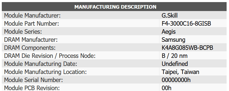

Sieht eher aus, wie Samsung C-Die.
Mach mal ein Bild vom Sticker auf dem RAM.
Also mit meinen Gigabyte X570 Elite, hat das nichts mit dem CPU Takt zutun, sondern mit dem RAM-Takt, bei 4000MHz RAM-Takt steigt die Latenz bei mir von knapp 53 auf 60! o_O:cry:

Laut Taiphoon Burner ist es B-Die (K4A8G085WB-BCPB). Kann aber auch ein Programmfehler sein, wahrscheinlich wird es falsch ausgelesen. Auf dem Sticker steht folgendes 04240M8410C. Aber deshalb habe ich das Kit in Zweifel gezogen, weil die tRFC sich nicht drücken lässt. Im Vergleich zu den inkompatiblen Microns eine riesige Steigerung. Sie laufen grandios gut auf dem Budget-Board. Für den Calculator habe ich das XMP-Profil genommen. Es hat ähnliche Werte wie das Samsung OEM.
10C bedeutet Samsung C-DIEs. Der Taiphoon Burner hat da Probleme mit dem Auslesen.

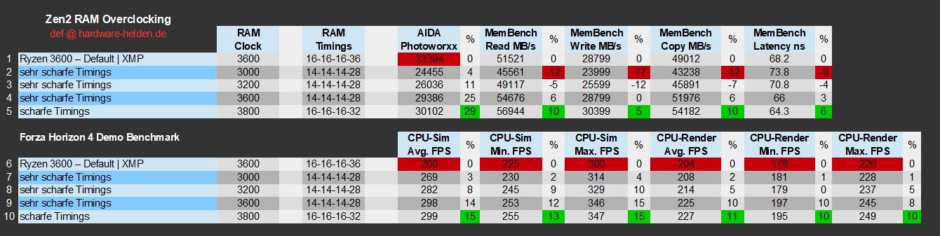

Hier nur n kleines Beispiel von mir, ist aber auch schon etwas älter. Da hab ich grad mit RAM OC angefangen hier unter Anleitung :d
Wenn Latenz in deinen Anwendungsfällen wichtiger ist als alles andere, dann bist du irgendwie bei der falschen Plattform gelandet :d
Oft und auch bei mir ist es jedoch nicht ganz so eindeutig und dann schneiden die AMD Plattformen im Vergleich besser gegen CML ab.
Wird wohl ne Mischung aus beidem sein denk ich mal. Wenn meine Latenzen runter gehen, geht der Durchsatz automatisch mit hoch bei meinen Settings... also von daher :P
Platform ist mir eigentlich egal, wollt mal wieder an was rumspielen und dann isses der Zen2 geworden, nach meinem i5-5665c wurds aber auch mal Zeit :d
Der darf sich nun bei meiner Frau austoben
PS: Ich seh grad, dass selbst auf meinem Bench Screeny in FH4 mit dem 3000 und 3200er Setting trotzdem höherer Latenz und deutlich weniger Durchsatz verglichen mit XMP ja dennoch ordentlich Performance oben drauf kommt. Demnach ist dann Latenz und Durchsatz beides vollkommen irrelevant in dem Fall :d
