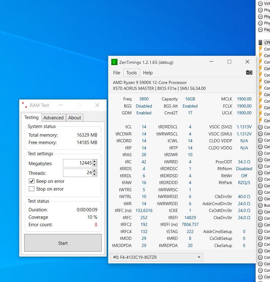

Edit: Es liegt an der tRCDRD, beide Kits laufen nun plötzlich nur noch mit 15.. Blicks nicht..
Das Problem beim RAM-OC ist, dass ein einfacher 10k-Karhu-Test noch nicht viel über die Stabilität aussagt, es ist nur einer von vielen Indizien. Schreitet man zu schnell beim Tuning voran, übersieht man schnell eine Instabilität. Durchaus wahrscheinlich, dass tRCDRD=14 bei dir nie richtig stabil war. Mit höherer VDimm oder anderer ProcODT lässt sich sowas auch manchmal grenzwertig betreiben. Bei meinen alten 4xSR B-Dies war es zum Glück eine klare Sache, tRCDRD unter 17 produzierte grundsätzlich Fehler, egal wieviel VDimm ich drauf gab. Jetzt mit den 2xDR ist tRCDRD=tCL kein Problem.
Liegt am ProcODT
Probier diese Werte :
RrocODT auf 40
RTTNom Disabled
RttWr auf 80
RttPark auf 240
ClkDrvStr auf 24
tRFC ist zu niedrig würde ich sagen geh da auf 304
... Das Problem beim RAM-OC ist, dass ein einfacher 10k-Karhu-Test noch nicht viel über die Stabilität aussagt, es ist nur einer von vielen Indizien. Schreitet man zu schnell beim Tuning voran, übersieht man schnell eine Instabilität. ...

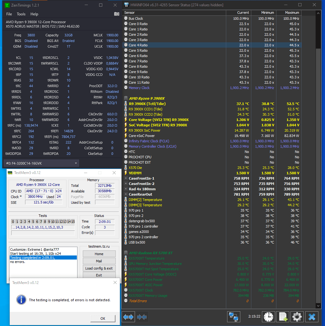

das ist jetzt draus geworden, absoluter favorit für 32gb alltag:

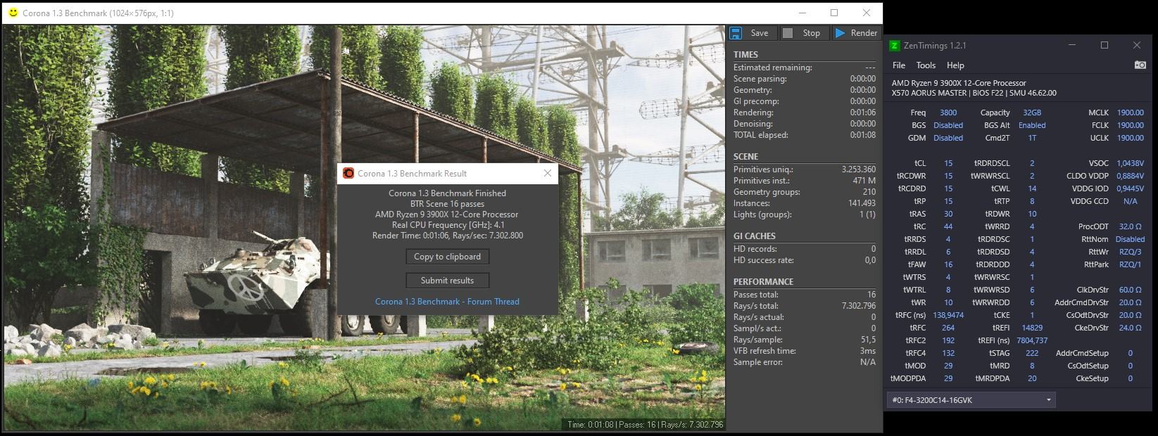

und corona kommt nun auch über 7.300.xxx :ROFLMAO::
was mir sagt, dass mit dem cl14 gdm off 3800 setup leider auch etwas nicht gestimmt haben kann, dessen werte waren niedriger. ganz sicher ist man da irgwie nie... außer vllt. nach tage- oder auch wochenlangem testen mit ggf. nur noch finetunen (und nicht ständig neue sachen ausprobieren, wie ich xD macht mir halt zu viel spaß, hat schön viele tunables ;)). cpu ist übr. full stock w/o pbo, nur -0.1250V undervolted.

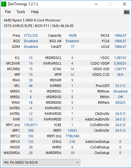

Das ist momentan mein stabiles setting. Hab dann gerade angeregt durch @Seadersn auch mal GDM off und 15 15 15 15 probiert. kein POST. Werde da aber auch nicht weiter rumtesten.
Was mich allerdings wundert sind meine komischen tRFC2 und tRFC4 Werte, die mein MB in Auto vergibt.
@gimme7
CL(ungerade Werte) war doch bei Zen nicht möglich?
ist möglich wenn man GDM deaktiviert, aber das mögen nicht alle.

Ohne irgendein Timing anzufassen, nur GDM von on auf off beschert mir beim booten einen BSOD.
Timings auf 16 gelassen Command Rate auf 2, kein POST. Ich lass da mal lieber die Finger davon. Aber danke für die Tipps!
Was hat es nur mit den komischen tRFC2/4 Werten auf sich?
Einfach ignorieren, das ist überall so und hat keine Auswirkungen auf das System. :)

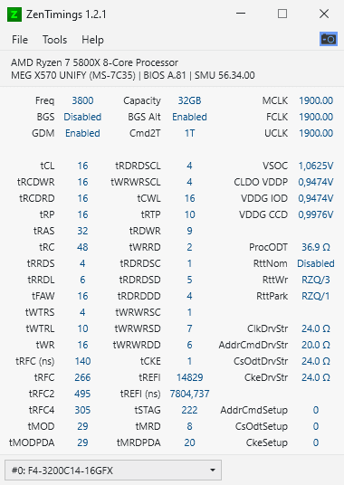

Schaffen die 16er kits auch 3733 mit cl15 und 1,4v oder mehr Spannung nötig? In der Liste habe ich keine gesichtet.
16gb kits oder 16gb module (eigtl ists ja klar, aber ... ;))? 16gb kits schaffen cl15 mit 1.4v eher als 16gb module, aber dann mit relaxed subs a la xmp profile, was das ganze irgwie wieder ein stück weit sinnbefreit macht. da bist du mit cl16 und strafferen subs besser dran (allein wg. dem gdm off stress bei cl15 schon). :)

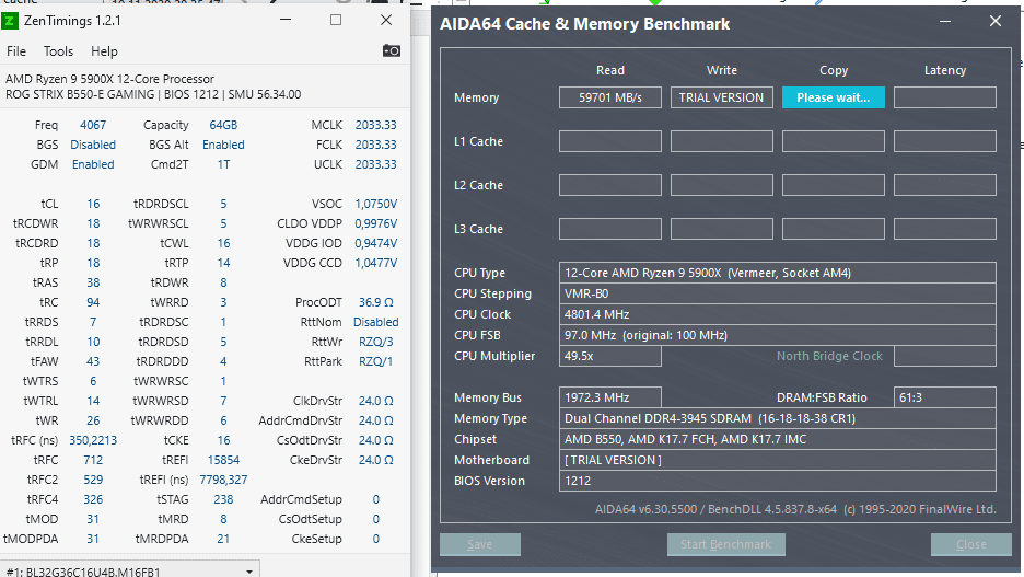

wie kommt denn das hier zu Stande:
FCLK in AIDA ist nicht gleich dem in ZenTimings
EDIT: CPUZ sagt auch 1974MHz... Seltsam. Im Bios ist 2033 eingestellt.. Woher kommt diese Differenz?
Erklären kann ich es dir leider nicht, aber vermutlich kommt das Aida64 Programm wie folgt zu dem Wert:
DRAM:FSB Ratio 61:3
CPU FSB 97.0 MHz (original: 100 MHz)
97 * 61 / 3 = 1972,3333333...
Mit CPU FSB 100 wäre es dann wahrscheinlich wie folgt:
100 * 61 / 3 = 2033,3333333...
