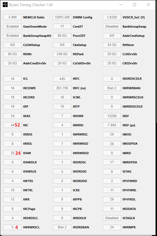

Heut morgen die Timings im 3400er "angepast" ; Spannungen und die Ohm´s alles auf AUTO
Sieht dann immo so aus :)3400-10k.jpg

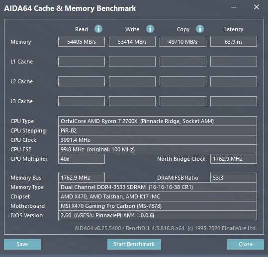

Vorläufiges Ergebnis 3533@CL16-16-16-38
Lief bei einem schnell Test mit MemTest stabil und ne gute Stunde BF4, morgen wenn ich auf der Arbeit bin werde ich MemTest mal länger laufen lassen.

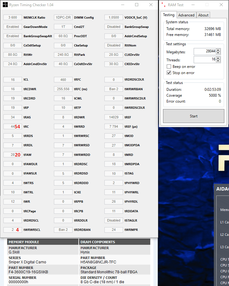

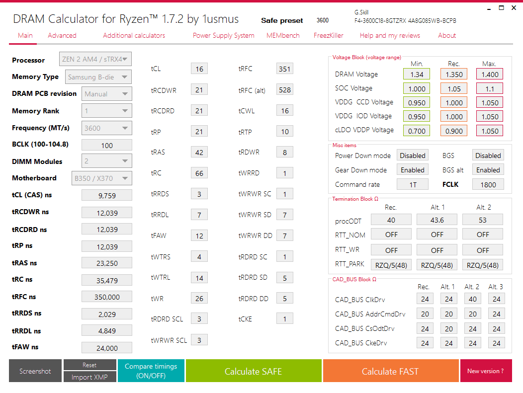

Hallo zusammen,

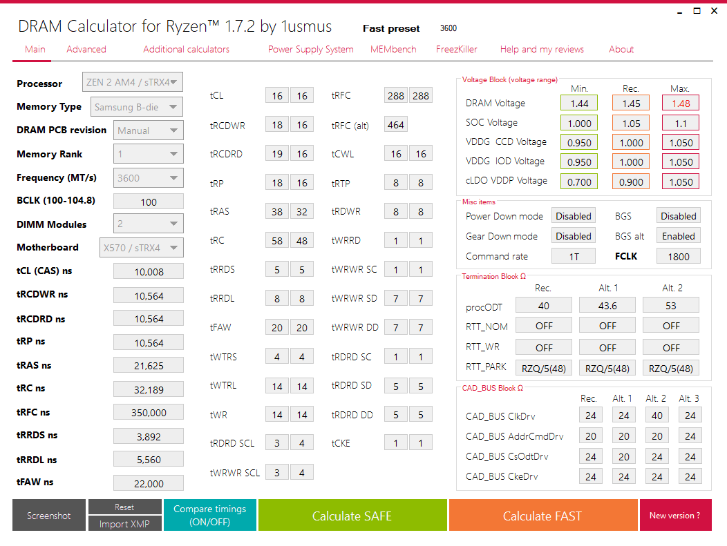

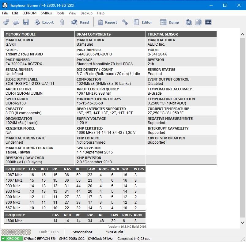

ich habe mich mal an meinem RAM OC probiert mit Hilfe vom DRAM Calculator 1.72, Thaiphoon und mehreren OC Anleitungen.
Dennoch bin ich unzufrieden. Entweder mein RAM geht nicht so gut oder ich mache noch grundlegend was verkehrt.
Wenn ich mir andere Systeme anschaue, sollte da doch noch was gehen.
Mein System siehe Signatur. BIOS ist 5220 drauf.
Die errechneten Werte vom Calculator bekomme ich teilweise ans laufen. Die Werte die ich bisher erreicht habe weichen teilweise erheblich ab von den errechneten Werten.
Was ich bisher probiert habe:
RAM max. 1,5V
SoC max. 1,1V
VDDG max. 1,0V
VDDP max. 950mV
Power Down = OFF
Gear Down = OFF eingestellt, aber DRAM Calculator ist anderer Meinung
prodODT bis 40Ohm
RTT_NOM = OFF
RTT_WR = OFF
RTT_PARK = RZQ/5
Das ASUS UEFI scheint mir auch kompliziert zu sein. Die Timings erreiche ich unter AI Tweaker als auch unter AMD Overclocking.
Dort sind allerdings manche Werte als HEX angegeben? Warum die Werte in zwei Rubriken? Doppelt hält besser?
Bei ausprobieren ist mir auch 3 mal der Wert cLDO VDDP von alleine auf 1800mV gesprungen.
Im MEMbench scheint meine Leistung auch nicht so gut zu sein, wenn ich andere Systeme anschaue.
Je weiter ich ausprobierte desto öfter hatte ich dann auch Fehler in MEMbench.

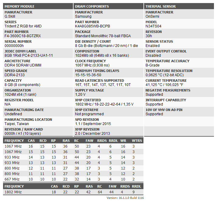

Edit: @Reous habe den Sticker in die Anhänge eingefügt. Im DRAM Calculator gibt es Samsung C-Die gar nicht?
Bei den Timings wundern mich die schlechten Werte auch nicht. Aber das sind auch ganz sicher keine B-Dies.
GDM ruhig an lassen.
tRP+tRAS = tRC
tRC * 6 o. 8 = tRFC

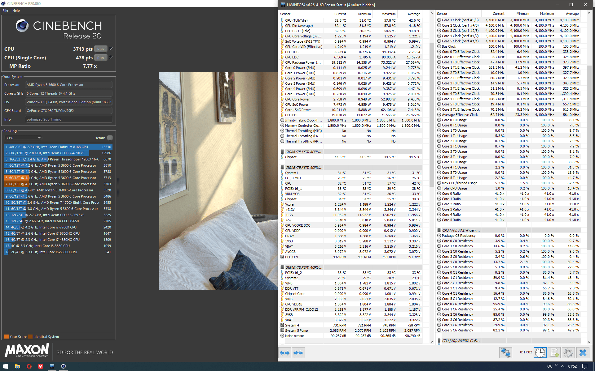

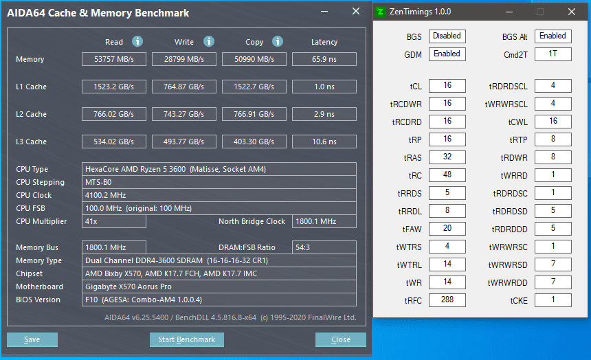

Hier mal mein aktuell stabiles 3600er Setup mit optimierten Sub Timings. Find grad nichts mehr wo man noch dran drehen könnte...
Interessant ist auch was der DRAM Calc auswirft und was tatsächlich funktioniert.
Eingestellt sind:
Soc 1000mV
VDDG 975mV
VDDP 950mV
VDIMM 1,35V -> kommen 1,368V bei mir raus (das Board übervoltet stark)
RTT, procODT, CAD Bus wie vorgegeben
GDM hab ich an gelassen. OFF bringt nur Fehler oder ich muss viel mehr Spannung drauf geben.
Die SCL Werte gehen nicht stabil auf 3 runter. tWR, tWTRL, tRCDRD, tRCDWR gehen weiter runter bringen aber keinen Vorteil, tRAS + tRP weiter runter geht auch bringt aber auch nichts wenn ich die tRFC nicht mit runter setze und dann kommen spontane Reboots/BSOD/Freeze. Ich denke mal für die Spannung dürfte es schon am Optimum laufen. Bin jedenfalls fürn 24/7 Betrieb damit zufrieden.
Nächster Versuch wird IF1833, der lief heut schonmal mit den gleichen Einstellungen zum testen. Dann noch CL14, die muss ja irgendwie gehen :shot:

Kannst du mal ein Bild von dem RAM Sticker posten? Habe nämlich auch so meine Zweifel, dass dies Samsung B-Die sind. Anhand der Timings und nach deinen Bildern her deutet das eher auf Samsung C-Die hin.

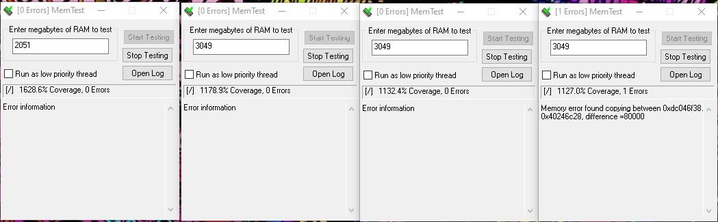

Edit: Fast stabil, jetzt ist nur die Frage was verursacht den Fehler?
