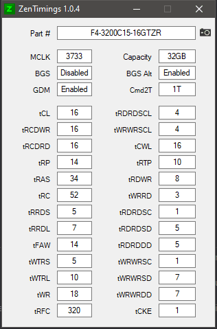

Verrückter Speicher. Seit gestern wollte nichts laufen.
Jetzt geht wenigsten mal 3733 MHz.
Nochmal vielen Dank @ Reous für die Hilfe.
Jetzt muss ich nur noch langsam die Subtiming rausfinden.

moin :wink:
bist du da schon weitergekommen? wo liegst du denn spannungstechnisch momentan? vllt. lohnt ein test mit
trp auf 16 (dürfte nicht viel performance verlust ausmachen und spannungskapazität freigeben)
tras auf 32
trc auf 48
tfaw auf 20 (bissl relaxen, gibt auch wieder ein wenig spannungsspielraum, wenn ich das alles so richtig verstanden habe)
trfc auf 6x48 = 288
tcwl auf 14
ich kenne nat. nicht die eigenheiten deines ram kits und was da bereits alles an testings drinsteckt (bei mir will zB trtp nicht weiter 'runter, neben anderen kleineren quirks), und reous ist einfach *der* checker sag ich jetzt mal :geek: :giggle: , aber vllt geht ja da noch was. würde das in zwei schritten testen: erst einmal die ersten vier timings ohne spannungsänderung, danach den rest. ein vorher-nachher aida64 bandwidth bench wär dazu ganz interessant, oder erstmal nur ein bench mit den jetzigen werten.

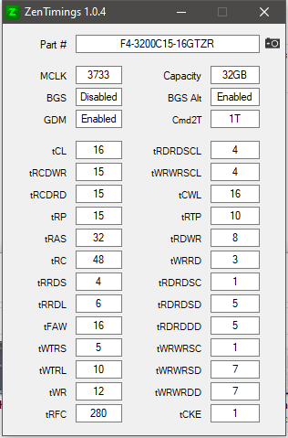

Vddg & Vddp auf Auto. VRam 1,44V eingestellt, Board gibt aber 1,47V auf den Ram.
Mit den gestrigen Einstellungen lief AIDA Stresstest 2 Std. ohne Fehler durch.
Jetzt teste ich gerade mit MemTest diese hier:
Nochmals Danke für die Einstellungen ;)

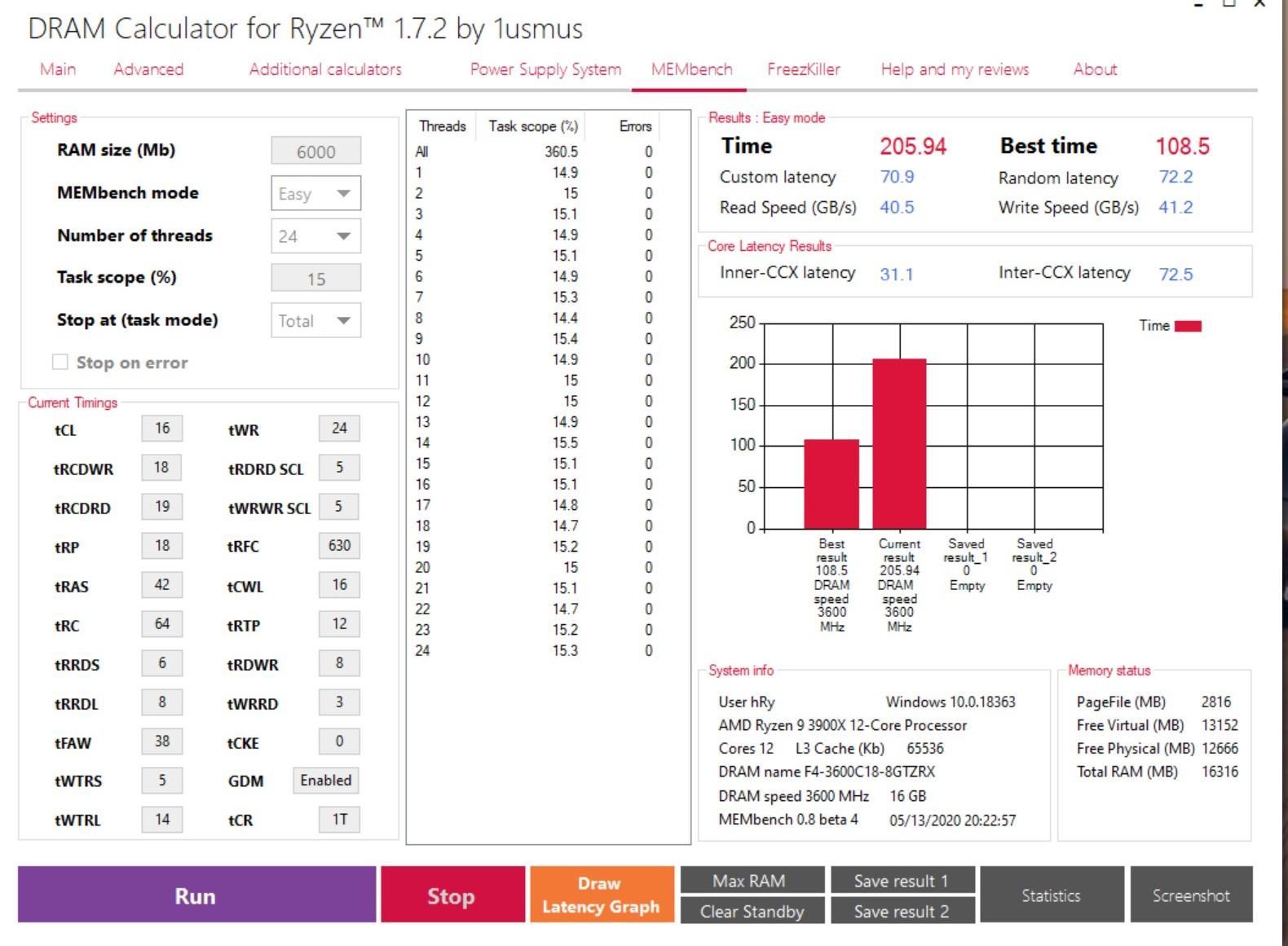

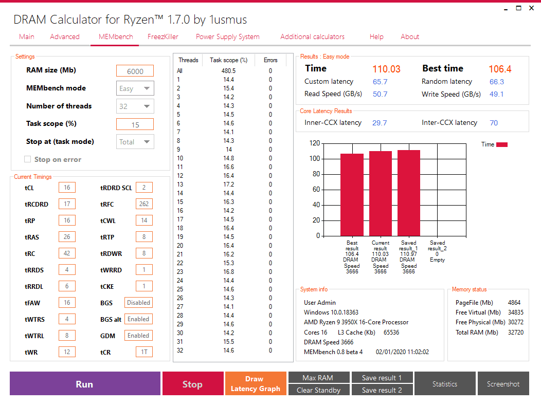

Wtf, 206 Sekunden für den Membench oO. Oder wurde der mit Version 1.72 verändert? Ich hatte mit Version 1.70 noch ca. 110s mit meinem getunten 3666er Setting. 206s klingt irgendwie ... viel :F. Oder die Timings scheinen noch mehr auszumachen, als bei Forza oder Photoworxx.
@hRy
Setzte zumindest noch tFAW auf 24. Eigentlich sollte auch 5-7-24 funktionieren.
tRFC würde ich auch noch mit 594 probieren.
  • Danke
Reaktionen: hRy

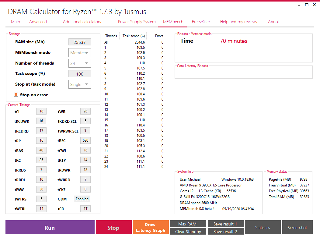

Ich habe mich nach längerer Zeit nochmal mit meinem über RAM beschäftigt:ROFLMAO:.
Ich bin jetzt bei 3600@ 16 16 17 16 angekommen. vDIMM bei 1,38 und vSOC 1,08.
Läuft seit 2 Tagen ohne Fehler in TestMem5 und
Subtimings habe ich noch nichts geändert.
Gestern habe ich noch versucht tRCDRD auf 16 zu stellen und es kamen innerhalb von Sekunden massenhaft Fehler.
Gibt es noch eine Einstellung, die ich verändern kann, damit 16 laufen?
Spannung hoch.. An den Subs dürfte noch bisschen was zu machen sein
Wie Marsman schon sagt geht das nur über mehr Vdimm. Ich glaube aber kaum, dass die notwendige Spannungserhöhung den Mehrwert rechtfertigt.
Da hast du recht. Bin von 16-16-15-15-32@3733 auf 16-16-16-16-28 und habe sogar bessere Werte.
Mit den B-Dies muss man sich erst richtig einfinden.
pfeif doch auf das timing... schnapp dir doch lieber die subs, die dir dann wahrscheinlich mehr bringen :) tras (36?), trc (56?), tfaw (28 oder 35?), twr (16 oder 20?) und trfc (also, da sollte noch einiges gehn... 336 sollte laufen (y) ); oder sind die extra so locker, weil sonst nix geht? vllt. vdimm auf 1,4v und einfach mal testen.

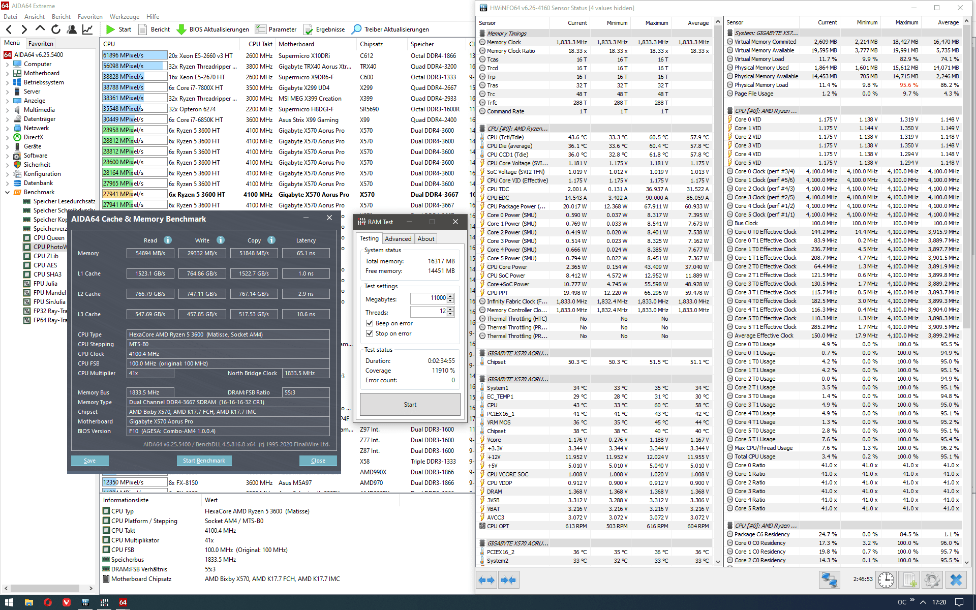

Hab mir mal Karhu gegönnt und weiter geht der Spaß... Im Prinzip gleiche Settings wie mit meinem 3600er Setup nur auf IF1833 und Ram 3666MHz umgestellt.
Hatte vorher noch an der VDDG und SoC Spannung rumgespielt weil ich durch leicht höhere Werte ne deutlich niedrigere VCore von 1,175V anstatt 1,215V fahren kann.
Also gleiche Ram Spannung und Timings wie 3600er und es läuft stabil. Jetzt läuft grad IF1866/3733, dafür brauchts aber schon Spannungserhöhung damit überhaupt nen Fehlerfreier boot kommt, Karhu läuft grad...
VSOC = 1020mV
VDDP = 900mV
VDDG =1000mV
