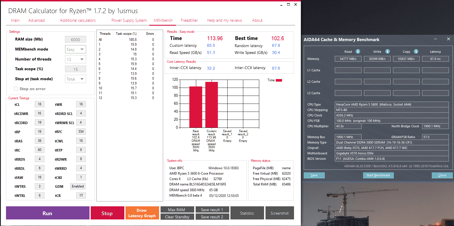

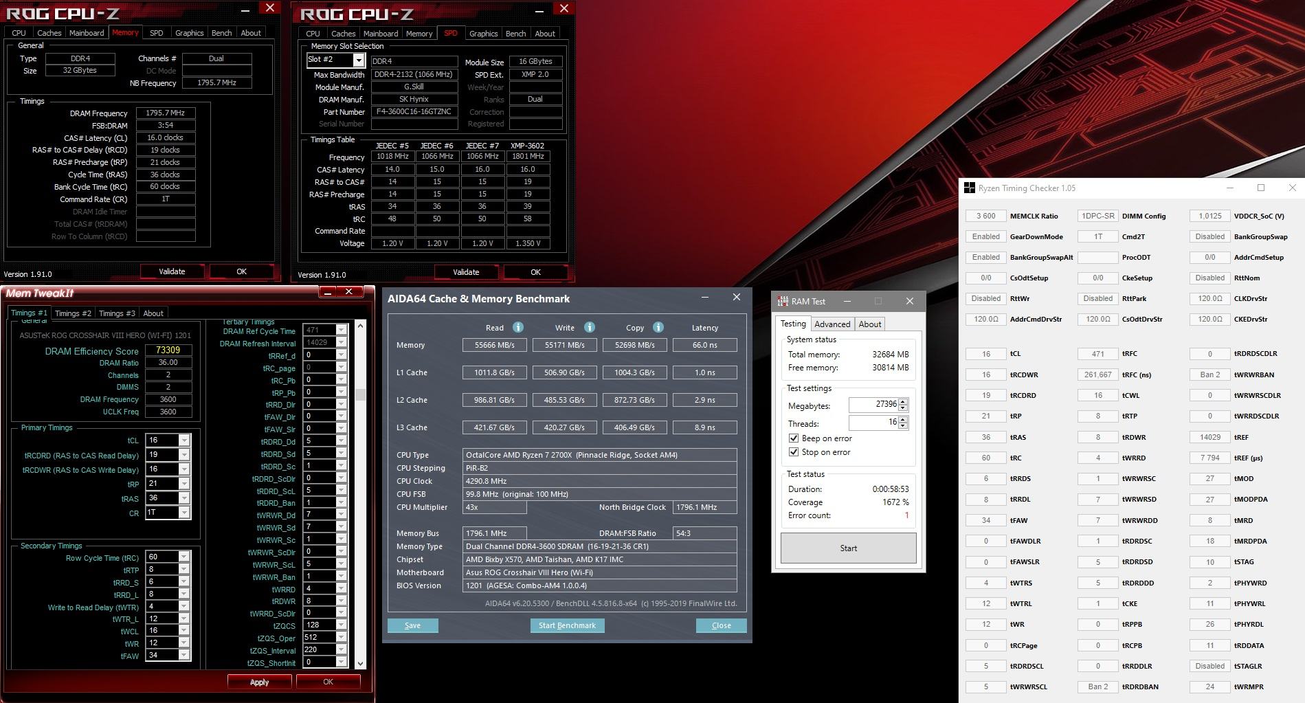

Moin moin ;
Ich habe mir heut mal Karhu gegönnt und mal nen Testlauf mit 3600 gestartet . Bei 1672% nen Fehler bekommen ;
Wer nen Tipp für mich wo ich zuerst "schrauben" sollte ?
Axo , die Werte habe ich aussem Ramcal übernommen :)
Bei Karhu habe ich auch nix eingestellt , nur "start" gedrück ;)
Bei Karhu noch unter Advanced Cache auf Enabled stellen.
Hast du alle Werte aus dem Calc übernommen, also auch die Widerstände Rtt, ProcODT und CAD?
Wie verhält es sich, wenn du alles auf Auto lässt und nur das XMP Profil lädst? Läuft es dann bis ca 5000% durch? Du solltest auch im Hinterkopf behalten, dass der 2700X unter Umständen da schon an seine Grenzen gerät.

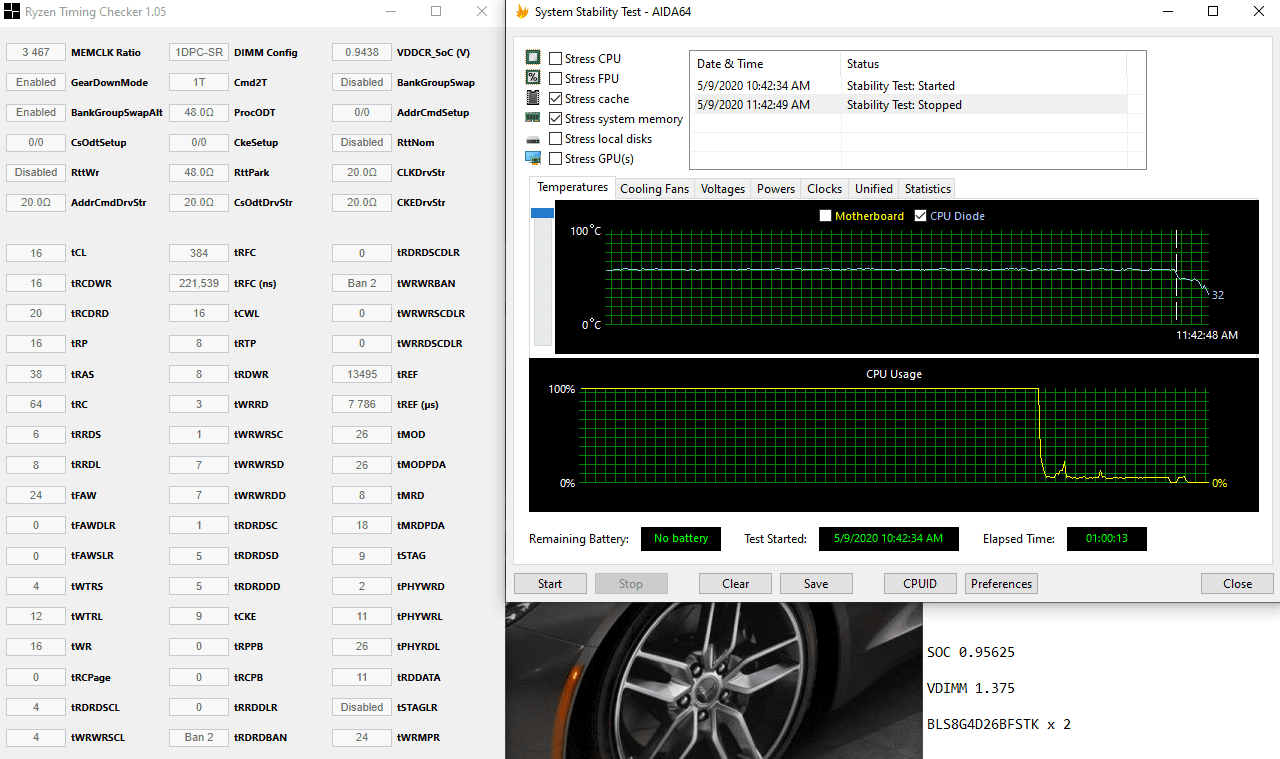

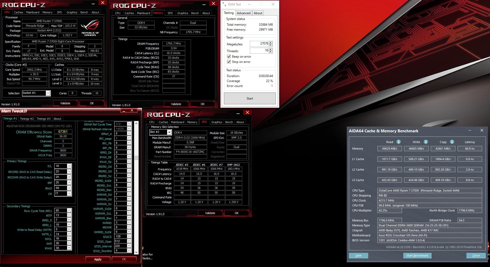

Bitte verzeihen Sie mein (Google) Deutsch. Ich habe dieses Forum gelauert, seit ich Ryzen vor ungefähr einem Jahr dazu gebracht habe, etwas über das Übertakten von RAMs auf dieser Plattform zu lernen, da es hier viel Wissen gibt. Ich wollte ein Feedback von den Experten bekommen. Ich weiß, dass Reous auch mit Rev. D Erfolg hatte.
Das aktuelle System ist 2700X auf einem X370-F (4012 - Pinnacle 1002). Ich habe 2x8 GB Ballistix Sport AT 2666C16 1.2V, die Micron 8Gb Rev D sind.
Im April wollte ich sie über 3200MT / s hinausschieben. Zuvor hatte ich sie auf 14-16 / 18-16-36-60 3200MT / s 1,375 V, SOC 0,900 V eingestellt. (AIDA Cache + Speicher, Karhu 20k + 10k) bei tRFC 560t. Ich habe tRFC auf 360t sowie auf 20.000 + 10.000 getestet, aber mit 0,906 SOC und 1,380 V (die Spannungen wurden aufgrund eines Treiberabsturzes in den Außenwelten erhöht - was möglicherweise ein Fehler war).
Ich habe sie bis zu 3600MT / s in Puppy Linux gebootet. Ich beschloss, 3466 zu stabilisieren, bevor ich viel Zeit bei 3533 oder 3600 einsetzte.
Bisher habe ich 16-16 / 20-16-38-64 3466MT / s bei 1,375 V, SOC 0,956 V. (AIDA Cache + Speicher, Karhu 20k + 10k). Ich kann es anhängen. ProcODT 43 arbeitete zeitweise.
Ich habe versucht, 1,42 V bei 3466 zu erreichen, und viele dieser Einstellungen schienen AIDA in ~ 5 Minuten oder weniger zu versagen. Seltsamerweise funktionierte 1.410V für lose Timings, aber ich konnte nicht alle Subtimings festziehen, sonst würde es fehlschlagen.
Plausibel, dass höhere CAD-Werte eine höhere Spannung ermöglicht hätten? Oder andere Kündigung? Ich weiß, dass einige sagen, dass ihr Rev D ohnehin negativ über nur 1,35 V skaliert ist.
Welcher Test reagiert empfindlich darauf, RTT-Änderungen schnell und effizient zu finden? Ist Karhu hier am besten oder AIDA?
Bei kurzen Tests bei 3533 unter Linux bekam ich Fehlergruppen auf dimm1 und dachte, ich hätte gelesen, dass dies neben einem schwachen Dimm möglicherweise eine Beendigung sein könnte.
Kann auch mit 3600 und 48 Ohm ProcODT unter Linux booten. Diese Testeinstellungen waren für 1023 Fehler in 60 Sekunden gut. :).
Sollte ich mir die Mühe machen, diese Geschwindigkeiten mit diesem BIOS und AGESA mehr zu testen? Ich habe mich nur gegen 4207 (Pinnacle 1006) gewehrt, weil es offiziell kein PBO gibt, aber ich denke, dass die RAM-Geschwindigkeit überlegen sein wird.
Vielen Dank.
Copying original below in spoiler, in case reading the translation is too painful. :)
Please forgive my (google's) German. I have lurked this forum since getting Ryzen about year ago to learn about ram overclocking on this platform since there is a lot of knowledge here. I wanted to get some feedback from the experts. I know Reous has also had success with Rev D.
Current system is 2700X on an X370-F (4012 - Pinnacle 1002). I have 2x8GB of Ballistix Sport AT 2666C16 1.2V which are Micron 8Gb Rev D.
Over April, I wanted to start pushing them past 3200MT/s. Previously I had them set to 14-16/18-16-36-60 3200MT/s 1.375V, SOC 0.900V. (AIDA Cache+Memory, Karhu 20k + 10k) at tRFC 560t. I tested tRFC to 360t as well to 20k + 10k but with 0.906 SOC and 1.380V (voltages were bumped due to driver crash in Outer Worlds - which might have been a bug afterall).
I have booted them into puppy linux up through 3600MT/s. I decided to try stabilizing 3466 before putting in much time at 3533 or 3600.
So far I have 16-16/20-16-38-64 3466MT/s at 1.375V, SOC 0.956V. (AIDA Cache+Memory, Karhu 20k + 10k). I can attach it. ProcODT 43 worked intermittently.
I tried through 1.42V at 3466 and many of those settings seemed to fail AIDA in ~5 minutes or less. Oddly, 1.410V worked for loose timings, but I could not tighten all of the subtimings, or it would fail.
Plausible that higher CAD values would have allowed higher voltage? Or different termination? I know some say their Rev D scaled negatively above only 1.35V anyway.
Which test is sensitive to finding RTT changes quickly and efficiently? Is Karhu best here, or AIDA?
In brief testing at 3533 in linux, I started to get groups of errors on dimm1 and I thought I read that this could possibly be termination, besides a weak dimm.
Can also boot into linux at 3600 and 48ohm ProcODT. Those trial settings were good for 1023 errors in 60 seconds. :).
Should I bother to test these speeds more with this bios and AGESA? I have only resisted 4207 (Pinnacle 1006) because it lacks PBO in official, but I think ram speed will be superior.
Thank you.

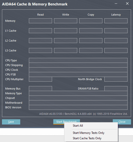

Wo muss man eigentlich drücken damit AIDA64 nur nen Mem und nicht noch die Cache Tests macht?

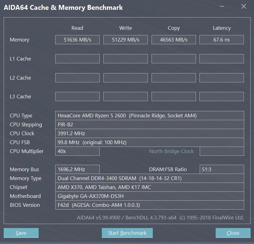

wie man bei 3533 oder 3466 auf einen Lesedurchsatz von 54xxx erreicht ist mir schleierhaft.
Bin bei 18,20,20,38 - DDR 3600 komme ich auf max 50023 wenn ich die Timings auf 16,18,18,36 stelle laufen auch 3600 habe aber dann nur noch Lesedurchsatz 48500.
Stelle ich auf Standard 3200 alles Manuell also ohne XMP habe ich um die 49300.
Alles merkwürdig wenn ich 52000 erreichen würde was ja denke ich mit 3600 locker drin sein müsste wäre ich ja zu frieden aber so bin ich echt enttäuscht.
Finde auch keien Lösung um höher zu kommen sehe hier imemr nur andere die weniger als 3600 fahren und über 52000 sind.
Ist das eventuell auch CPU abhängig ?

"Rechtsklick" auf die Schaltfläche "Benchmark starten" und Mem oder Cache auswählen. Oder Sie können die Testfelder einzeln doppelklicken.

Doppelklick auf Memory

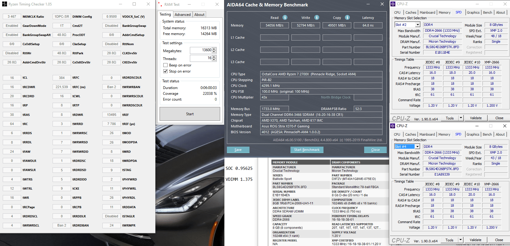

so ; also D.O.C.P, laden geht garnicht :( wollte nicht booten ..........
Alles jetzt auf auto und nur den Ram auf 3600 gestellt sieht dann so aus :(
@Reous

@capn233
Deine SOC Spannung sieht ein wenig zu niedrieg aus, versuche mal 1.0125V oder 1.025V und tRFC auf 443 oder höher. Das sind zumindest die Werte die mir DRAM Calculator for Ryzen anzeigt, wenn ich X370 und Micron D-die eintrage.
Your SOC voltage looks a bit too low, try 1.0125V or 1.025V and tRFC to 443 or higher. These are at least the values DRAM Calculator for Ryzen gives me when I enter X370 and Micron D-die.
And try deepl.com, they translate better than google ;)

Ich habe bei 3400MHz ~51000 - denke bei Dir greift da schon eine Art "Fehlerkorrektur" bei der Latenz soll man das ja angeblich sehen können oder irre ich mich?

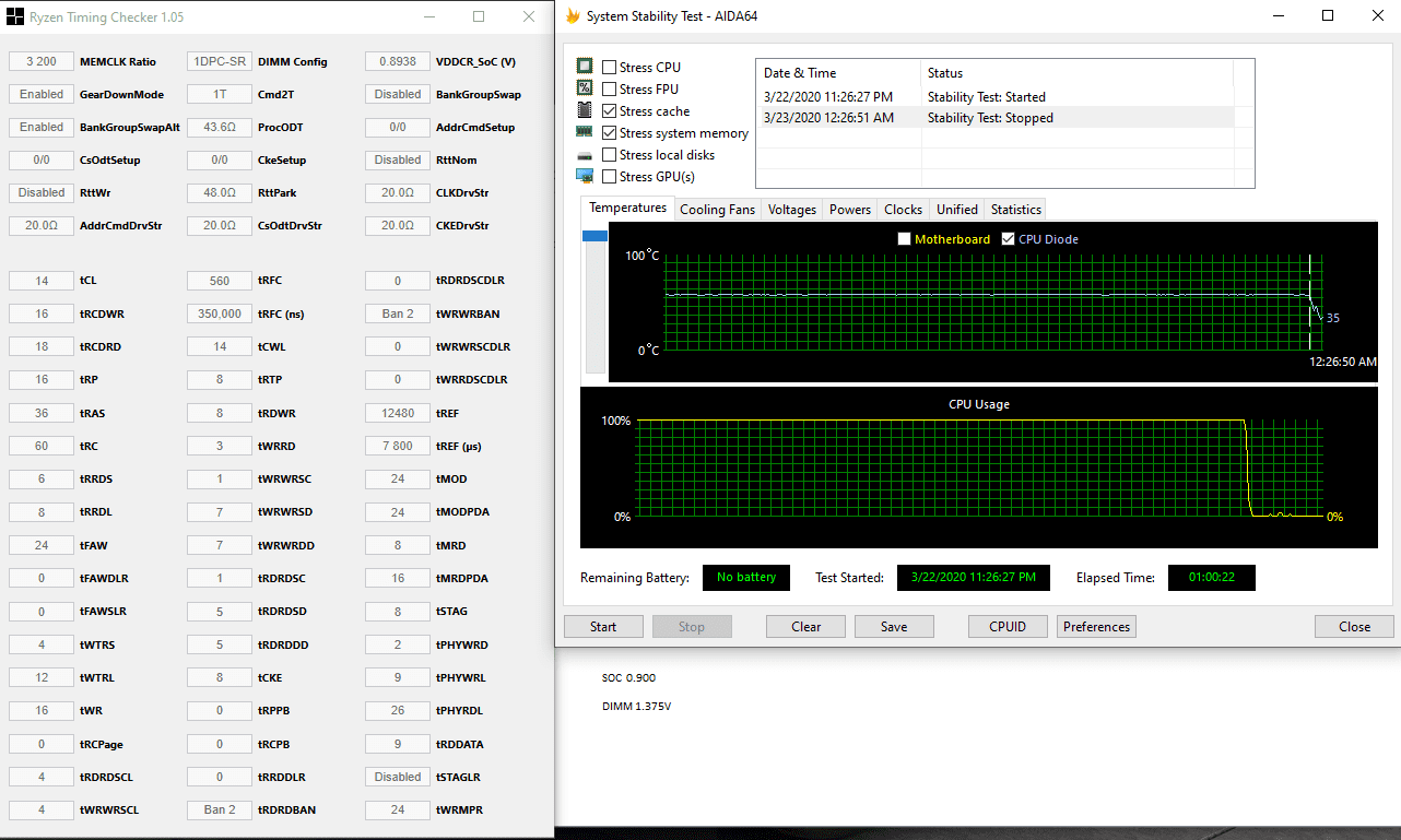

Danke, ich habe den Taschenrechner, habe ihn aber letzten Sommer aufgegeben :)
Die SOC-Spannung wurde bestimmt, indem man mit AIDA von niedrig nach hoch ging, was ich aus der Anleitung von cm87 in der Computerbasis entnommen habe.
2700X ist eine 1922PGT-Probe, bei 3200MT/s ging ich in die entgegengesetzte Richtung, wo ich von 0,950V auf 0,900V hinunterging und sie weiter durch AIDA ging. Bei dieser Frequenz habe ich nicht tiefer als das getestet. Ich ließ diese SOC-Spannung ein paar Monate lang täglich laufen.
Wenn ich eine Nuance in der Anleitung übersehen habe und die Spannung nach oben hätte versetzen müssen, konnte ich die Prüfung wiederholen. Ich kann einige AIDA-Aufnahmen von 3200 und 3466 anhängen.
Meine tRCDRD ist ein paar Takte schlechter als das Rechnerprofil, 18t bei 3200MT/s ist bisher die untere Grenze. Ich denke, das liegt daran, dass ein Stick etwas schwächer ist als der andere. Ich habe vor kurzem einige kurze Tests einzeln durchgeführt. Der Stick mit dem Produktionsdatum 1847 benötigt eine höhere Spannung, um den gleichen Test bei 3200 wie der 1850er zu bestehen, wenn der Steckplatz B2 verwendet wird. Ich habe erwogen, 1850 allein bei 3466 zu testen, aber ich bin nicht sehr effizient beim Testen, deshalb wollte ich die Zeit nicht damit verbringen :)
Used deepl this time.
Thank you, I have the calculator but abandoned it last summer. :)
The SOC voltage was determined going low to high with AIDA, which was something I got from cm87's guide at computerbase.
2700X is a 1922PGT sample, at 3200MT/s I went the opposite direction, where I went down from 0.950V to 0.900V and it continued to go through AIDA. I didn't test lower than that at that frequency. Ran that SOC voltage daily for a couple months.
If I missed a nuance in the guide and should have offset the voltage up, then I could retry the testing. I can attach some AIDA shots from 3200 and 3466.
My tRCDRD is a few clocks worse than the calculator profile, 18t at 3200MT/s is the lower limit so far. I think that is because one stick is a bit weaker than the other. I did some brief testing individually recently, the 1847 production date stick needs higher voltage to pass the same test at 3200 as the 1850, when using slot B2. I considered testing 1850 by itself at 3466, but I am not very efficient at testing so I didn't want to spend the time :). :)
Der Unterscheid wird an deinen scharfen und seinen laschen Timings liegen. Wenn ich meine XMP Werte von 3200 auf 3400 hochrechnen würde, käme ich auch auf ca. 48.000 MB/s.
