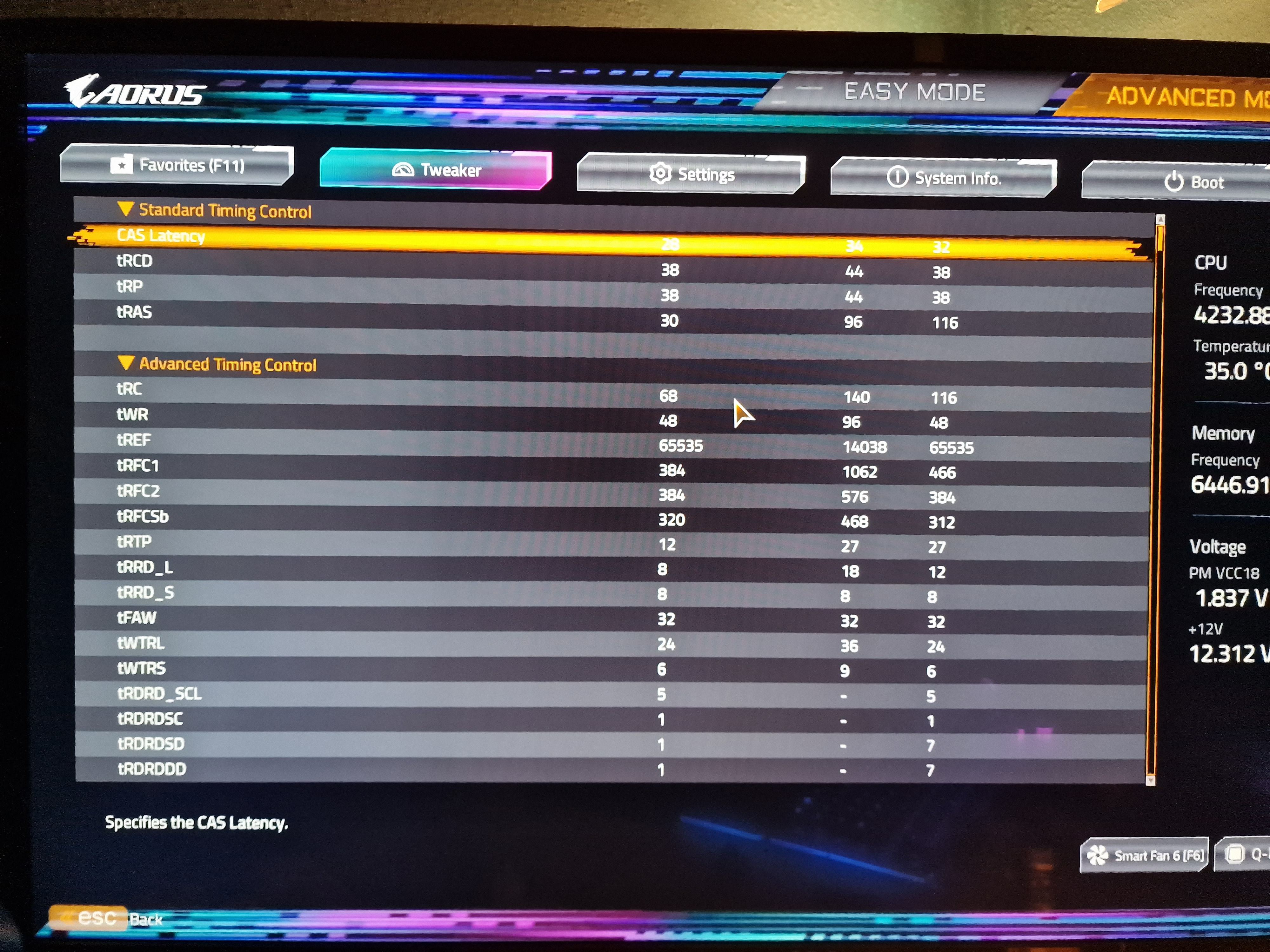

Ich habe gerade von einem Youtuber folgende Werte für eine A Die Ram bekommen, bevor ich sie teste, einmal die Frage in die Runde:
1.3 V SOC, 1.6volts dram Voltage and 1.5v vddq voltage, 6400mhz, gdm OFF, CL28 38 38 30 68 48 384 384 320 65535 12 8 8 32 24 6 5 1 1 1 5 1 1 1 8 16

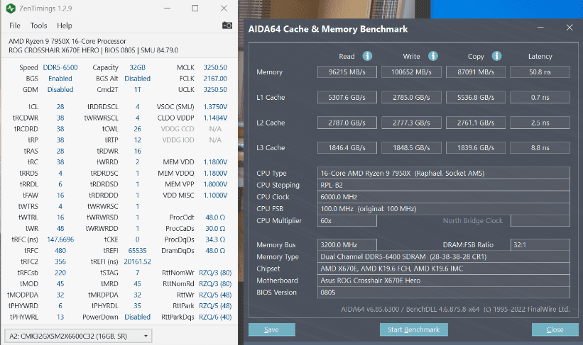

Habs getestet, wirft beim Boot-Vorgang einen Fehler...
Ich glaube TRFC1 und TRFC2 sind zu niedrig, oder?
RP 30, auf RCD 36
Schade.
RP = RCD
Unklar was die anderen Werte bedeuten.
Habt ihr noch Verbesserungsvorschläge?
Will unter 60ns...

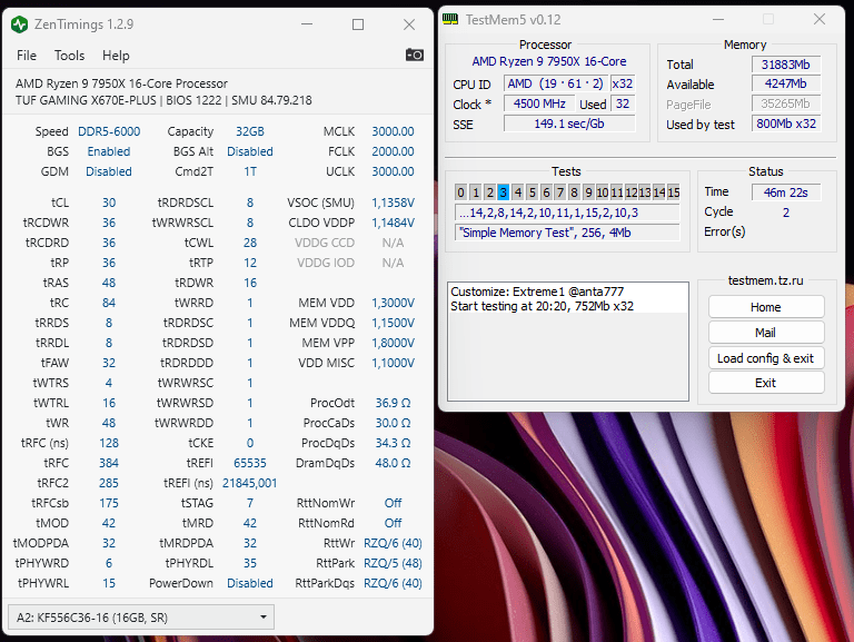

Ich war damals sehr grün hinter den Ohren, besonders bei RP drop und hohem SCL
aber als weiteres Beispiel:
Bzw Hynix-M
Der 7950X ist weitaus schneller.
WTRS 4 combo und nicht zuu niedriges RAS.
ROW-Miss ist sehr schwer zu tracken. Die 3-4 clock (~12ns) machen kaum was aus.

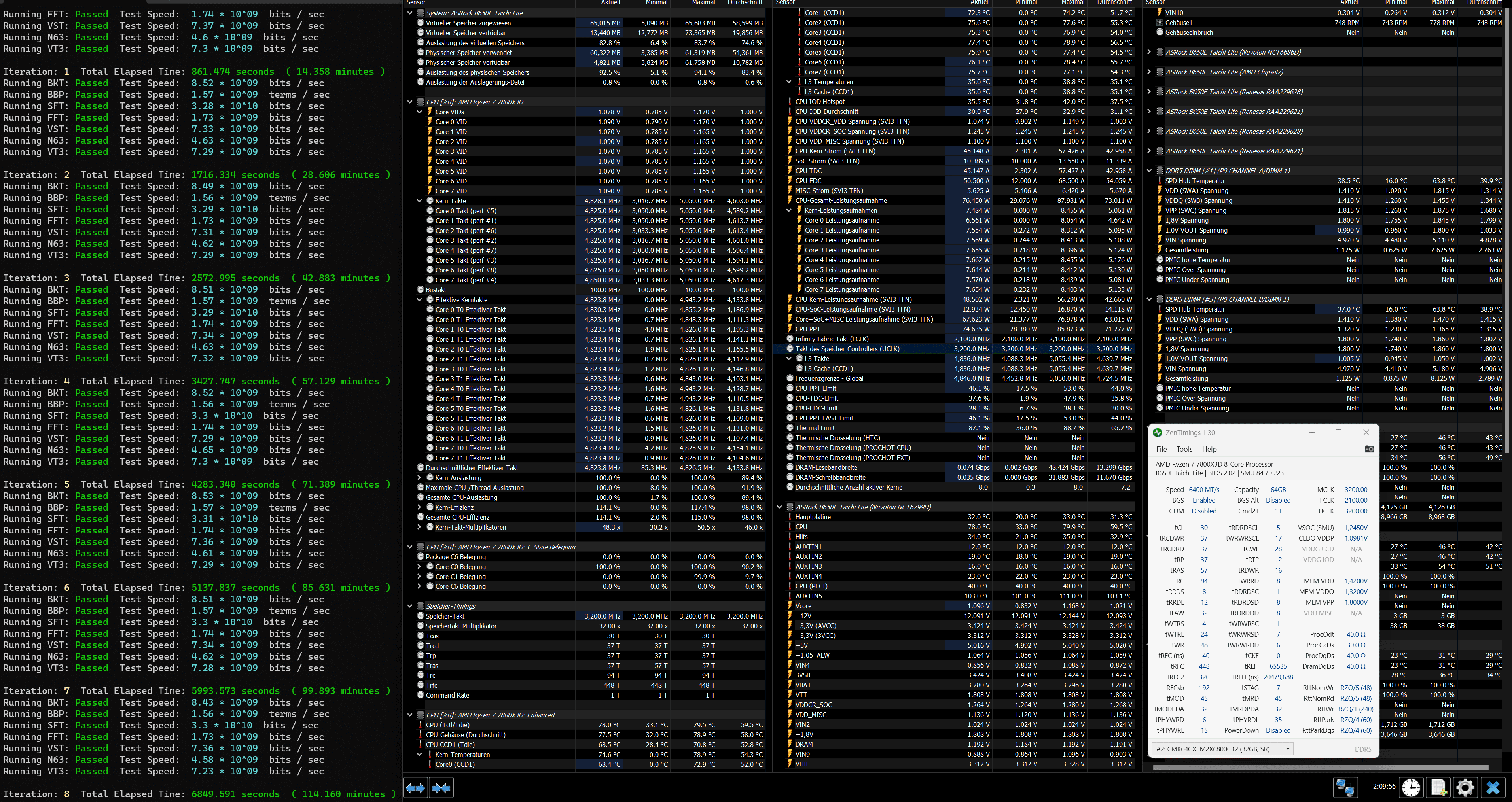

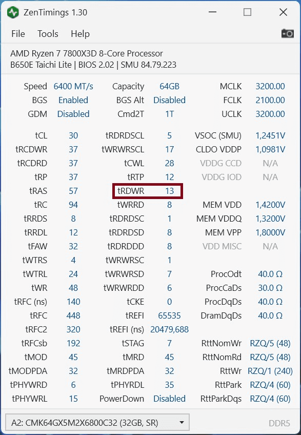

tWRRD 1 auf single-sided, tRDWR 16 , runter bis 14 nachdem man Stabilität mit WTR gefunden hat
Runter bis 14 kann man sich durchtesten. 25cycle 1usmus_v3 als reines minimum. Dauert so lange es nun dauern mag :)
Freezed der cycle und der timer geht weiter, ist ein thread gecrasht. Sehr unwahrscheinlich aber kann passieren.
Mit 12, 24, 5 und 17 bin ich hier schon am Minimum angelangt.

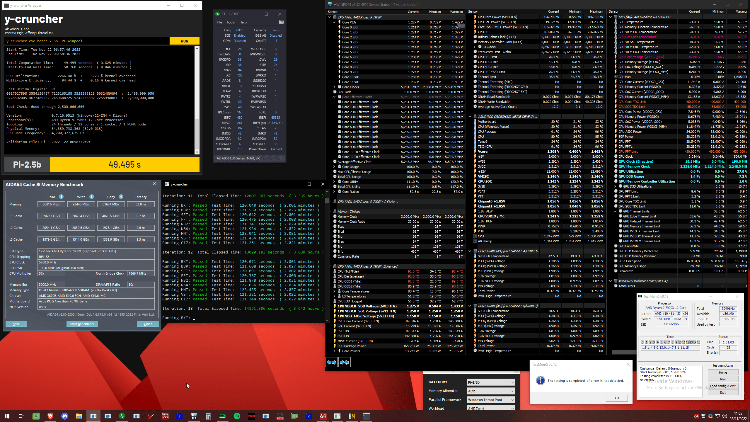

Bzw Hynix-M

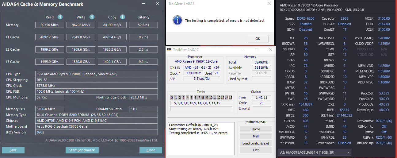

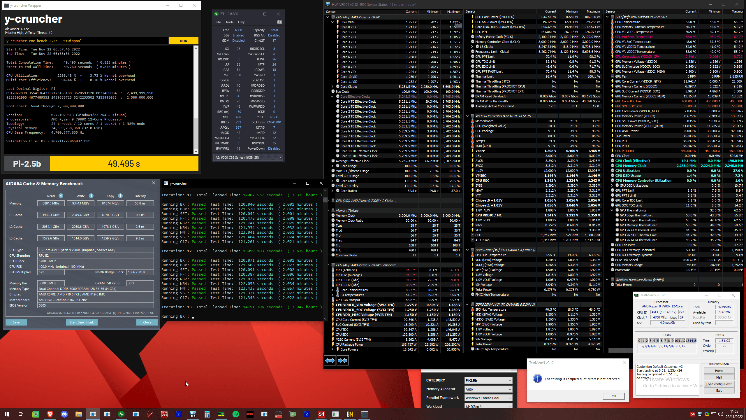

Was mich jetzt im ernst überrascht, ist dass du quasi 8ns weniger Latenz hast/hattest.
Ich mein ich würd von den Timings her eher auf 2-3ns tippen.
Liegt wohl am Windows oder?

Ich bin auf nem leicht gecutteten Daily Win11 OS. [ReviOS v22621.1702 Build)
Mich irgendwie auch.
Ich dachte gestern dass du auf nem höheren WTRS Wert bist, aber anscheinend nicht.
Es bleibt dann nur noch CO oder FCLK package-throttle..
Wenn du das OS bootest

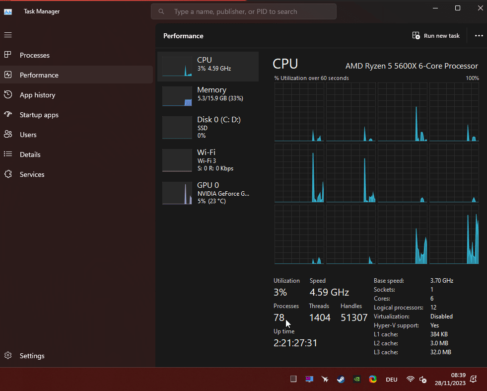

Auf wie viele Prozesse wärst du ?
Bei mir sind das 78 mit (Steam, Spotify, Riva, Afterburner und das Screenshot Programm ShareX)
So um die 50-55 sollten es im Idle zustand sein.
Es könnte allerdings auch das neue AIDA sein
Kannst du bitte versuchen zu downgraden ?
Ich bekaam reports hinnein dass das update vor 3 Wochen sehr schlecht abschneidet und sich merkwürdig benimmt.
Ebenfalls auf Intel, wobei sie es schon hätten losen sollen. Es war etwas her.
Das processes Thema sollte allerdings eine Indikation sein wie sauber dein OS ist :)

Zb bei L3 möchtest du dich mindestens unter 9.4ns bewegen.
Für den 7950X wären das eher 9.2-9ns.
Der 7950X wenn angepasst, schafft es den X3D (den "ok" ~20% schnelleren X3D) zu übertreffen.
Aber FCLK ist sehr wichtig für die non X3D Dual CCD's. Weniger auf dem X3D wo es an core speed fehlt (L3 zu langsam).

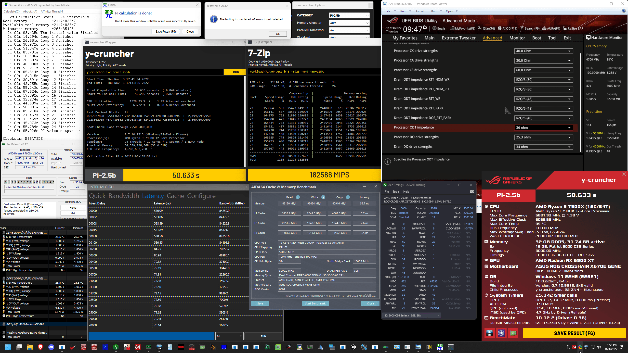

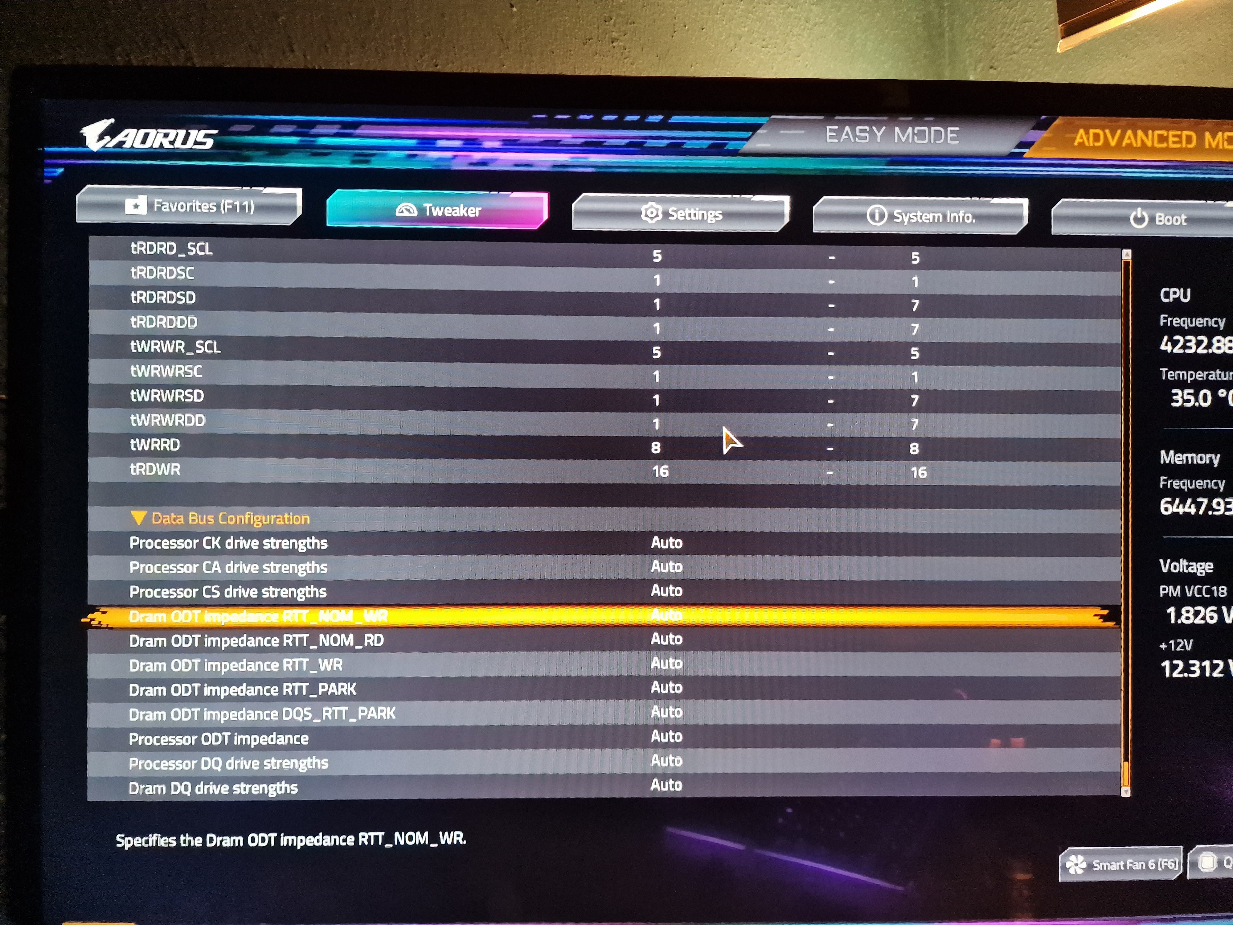

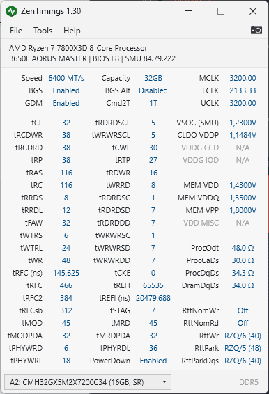

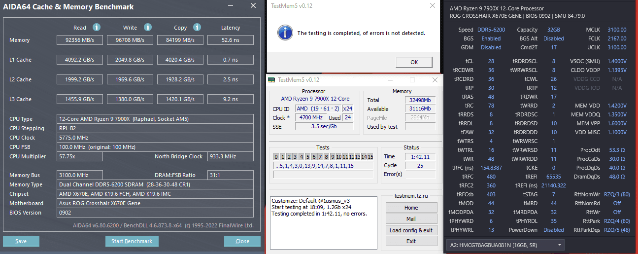

Bei mir läuft kein RDRDSCL auf 5 durch... bekomme immer Errors und habe auch alles Mögliche probiert:
- Spannungen verändert
- RTT Werte verändert
- Widerstände ebenfalls
Irgendwo ist ein Bottleneck, ob das Kit selbst, der IMC oder das Board weiß ich nicht.
Deshalb sieht es bei mir jetzt so aus:
TM5 lief insgesamt über 100 Cycles ohne Error durch.
Ich kann mich erinnern, wir rannten bis SCL 3
Haha, jaa glaube ich dir :)
Etwas passt nicht.

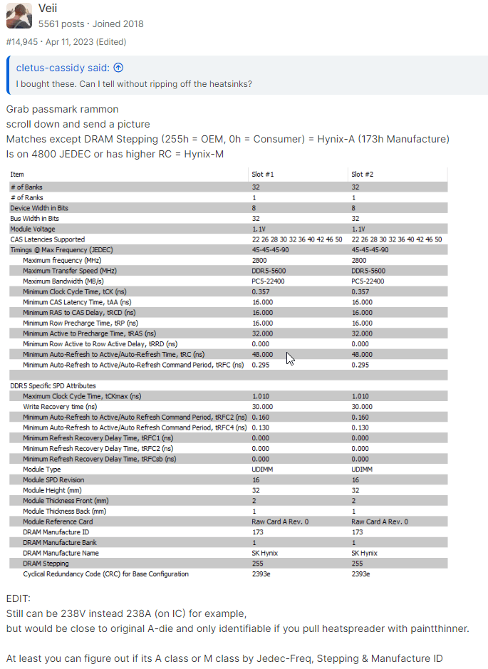

Kannst du mir bitte ein kompletten report von
durchgeben ?
Es könnten Type-V A-dies sein, oder Type-A A-Dies
Generell brauchen 16gb sticks kein tRTP oder tWR push, sollte man probleme mit den 2ndaries haben
Sollte man Probleme damit finden (WTR, RRD) wäre es meistens ein user-design issue. Bis 7800 brauchen RTP/WR kein Push.
SCL 5 sollte absolut kein Problem sein :) Für Dual Sided ok, kann ich glauben~
Definitiv aber nicht für single-sided.
Schwierig.
EDIT:
SC, SC_L, SD, DD
Sind in dem Dimm. Mathematische Offset-Timings
~ welche den Transition-Timings helfen bzw steuern.
// Sie sollten etwas durch das Layout beeinflusst werden, aber kaum eine DIMM-PCB Sache sein.
tRDWR/WRRD, WTR, RRD sind Transition-Timings
~ welche den Primaries helfen bzw steuern.
// Diese können durch das PCB beinflusst werden. Jedoch erwarte ich bessere qualität als SK-Hynix Green bzw HsienJinn OEM-Black PCBs.
RCD wäre ein IC binning Thema und CAS/RAS wiederum ein PCB + IC Thema.
Ab 50 cycles kann 1usmus_v3 config dank bufferoverflow failen
Ein Problem von der Config, aber dennoch wertvoll für die Error-Suche bis zu dem 50. Cycle
25 sind gerade so optimal~

Das sind lower tier Type-V ?
Type-V ist eigentlich JEDEC DDR5-5600 rated mit
Minimum Active to Precharge Time, tRAS (ns)32.000
Minimum Row Active to Row Active Delay, tRRD (ns)0.000
Minimum Auto-Refresh to Active/Auto-Refresh Time, tRC (ns)48.666
Type-A wären
DDR5-5600
Minimum Auto-Refresh to Active/Auto-Refresh Time, tRC (ns)48.000
Rated
Hynix-M wäre
DDR5-4800
Mit den selben langsameren RC.
Ja ne, eigentlich müssten das HynixM sein.
Oder ein noch niedrigeres Tier von Hynix-A
Naja Hynix-A SKU hat nichts auf JEDEC 4800 verloren :)
Normalerweise
Gibt es noch ein hash von den ICs, um zu sehen ob diese für OEM oder Global Market waren
Bzw neugebinnt wurden. In dem visuellen Report.
Man kann damit den Batch erkennen.
Aber das hier sieht mir stark nach Hynix-M aus. War es glaub ich auch. Vergessen

Auf was soll ich RDRDSCL und WRWRSCL abändern?

Die Werte waren wie folgt eingegeben:
@Veii
MemTest hat zumindest einen Fehler gefunden.
Ich denke ich sollte trfc wieder erhöhen und dafür cl28 versuchen?
Hintergrundprozesse hab ich 74, Windows-Prozesse 105.
Auweia 1 Fehler nach 16 Stunden

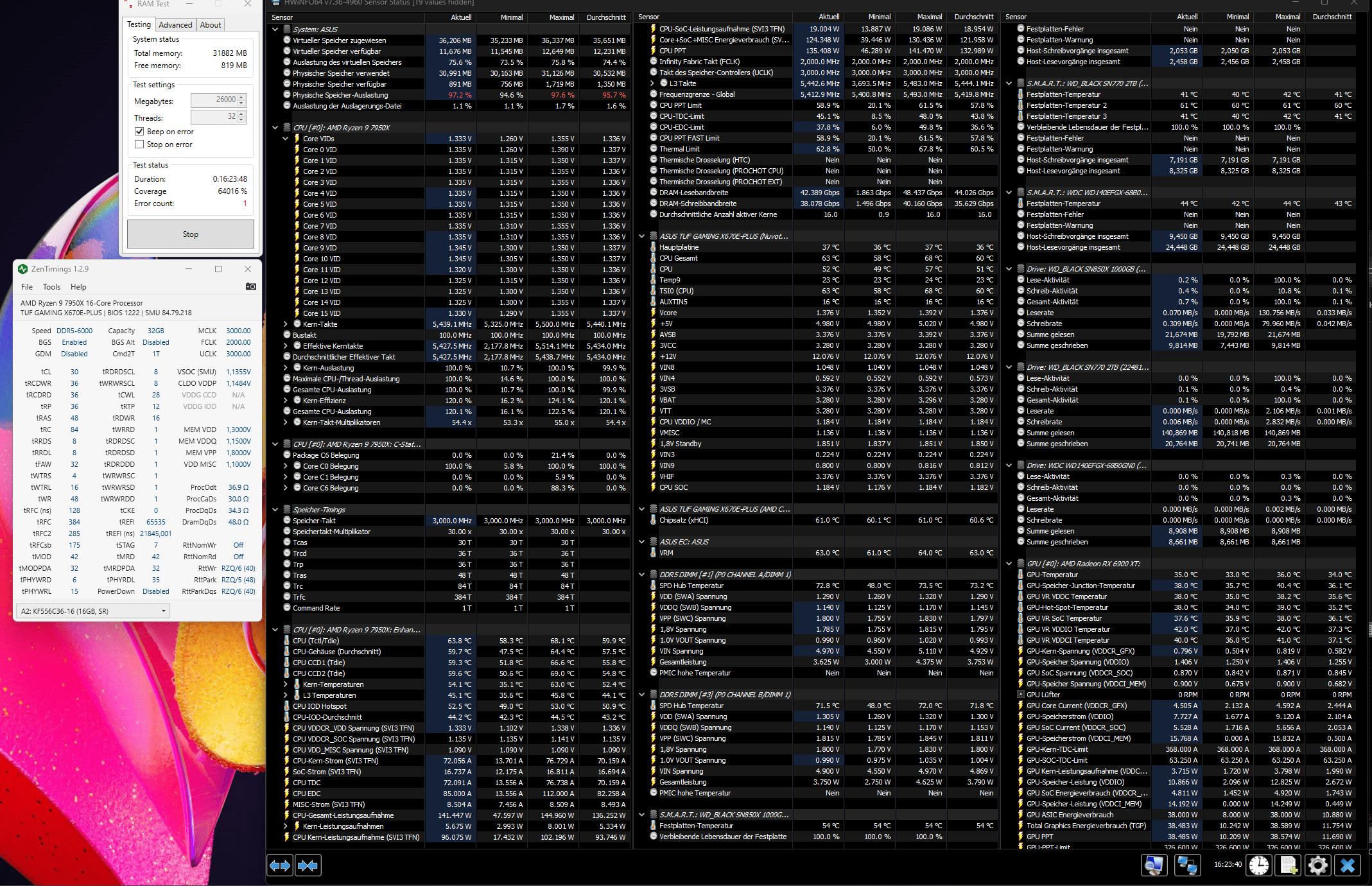

Mal wieder etwas experimentiert.
So langsam gehen mir die Ideen aus, welche Werte man als nächstes reduzieren und testen sollte. :d
Bisher habe ich bei TM5 keine Fehler, sollte jedoch was auftreten, würde mich interessieren, welche Werte angepasst werden sollten.
Über ein paar Ratschläge wäre ich sehr dankbar! ;)

@Damned92 RAS zu tief
RFC unsync zu REFi
Und GDM aus, damit man eine chance habe die Fehler zu bemerken :)
Lowest-possible , fehlersuche wie es auf DDR3/4 möglich war (kaum bei DDR4) ist hier dank PPR nicht möglich.
EDIT:
Powerdownn, MCR und Fastboot aus - sollte dir in langer sicht helfen.
Ich hoffe die längere Bootzeit wäre verkraftbar.
Du hast 11 Signale gegenzutrainieren und zu synchronisieren (Pro DIMM) . Sowas dauert einfach 🤭
Bitte versuche den langen Training delay zu akzeptieren.

Hmmm
Type-A wären
DDR5-5600
Wunder dich nicht, wenn ich bezweifel, dass die eigebeteten Werte nicht unbedingt der absoluten Wahrheit entsprechen.
Habe mal meine Hynix A-DIE Riegel mit DDR5-6600 XMP Version (32GB) und DDR5-7600 (16GB) verglichen. Sieht wie folgt aus (Anscheind ist das Downbinning ganz normal mittlerweile, doch in Realität sind es bessere ICs):
Kannst du mir das Bildlich verifizieren. ICs
Den Kleber löst man am besten mit Farb-Verdünnungsmittel ab.
// Nitro bzw Acetone, schädigt dem IC coating.
// Polyurethane PCB coating hält das aus, aber ich würde Farb-Verdünnungsmittel plus dann distilleriertes Wasser/96%+ isopropanol verwenden.
Da es wohl auch Corsair macht, sollte es von SK's Seite kommen.
Phew.
Aber das sind Type-V IC's.
Wenn es von SK-Hynix kommt, dann sind das lower lower tier batches.
Durchgefallene Type-V's.
Dass sie auf 7600MT/s sind, sowie auf 6600 - wäre traurig.
Die Werte sind korrekt.
Ich kann es dir von einem SPD Dump auslesen oder dem Tool vertrauen. In beiden Fällen ist es faktual auf JEDEC-4800 gebinnt.
Es kann sein, dass es auch Corsair rebranded um die Modelnummer zu verstecken.
// Sprich es kann sein, dass du nichts auffindest.
Wäre nichts neues in unserer Industrie;
Aber fakt ist, das sind Type-V IC's , keine guten A-Dies. Lower-tier batch.
Und womöglich auch lower-lower Tier Type-V.
Den A-Dies haben auf JEDEC-5600 gebinnt zu werden, solange es kein 24gb layout ist (diese sind Hynix-M gen 1 rev 2 bzw rev3.)

Update:
Hier bitte
Hynix-M / JEDEC-4800
Hynix-A / JEDEC-5600
Hynix-B / JEDEC-6400
~reserved~
Gen-A ~ JEDEC 5600
(SK Hynix Generation A, Revision/Class-X)
Class-V ist meistens Batch 300+
Aka mid 2023.
Batch 200 ist nahe Q4-2022 bis Q1-2023
Leider gibt es auch Firmen die es verstecken.
Neu binnen, rebranden und als X Ware verkaufen.
Jedenfalls hat Hynix-A nichts auf JEDEC-4800 zu suchen,
Außer Hynix-HQ hat einen weiteren lower-lower tier Type-V batch rausgebracht.
Hat dann dennoch nicht Class-V zu sein. ?
Ahja, ist mir jetzt auch nicht so wichtig. Wenn Corsair bei ihrem zweit besten BIN (7600CL36) lower TIER ICs verwendet, dann sind die wohl ausreichend, nur für extremes OC halt nicht so vorteilhaft. Fands halt irgendwie komisch…
Alle haben 7800 zu erreichen ohne eine besondere änderung
Hynix-A (V) sollte bei 8000 minimal Probleme bekommen (lower tier batch)
Hynix-A (A) hat +8400MT/s auszuhalten. So gegen 8200-8400 brauchen die dann einen Bump in RRDL und WTRL.
Alle können WTRL 20-24 rennen bzw WTRS 4 / RRDS 8.
Was dem User genügt, ist relativ.
Dass man Specifications umändere und/oder Bait'N'Switch in der Industry betreibt, ist ein anderes Thema.
Hynix-M Rev00 (16/32gb), hat kein Problem bis 7600-7800MT/s.
Ich bin zwar glücklich dass G.Skill nicht die einzigen sind,
Aber dennoch enttäuscht Class-V auf JEDEC-4800 zu sehen welches dann natürlich als JEDEC-5600 "Hynix-A" verkauft wird.
Natürlich es dann auch noch in Class-V zu lassen, anstelle Class-X, oder noch tiefer. Weit abseits dem was man eigentlich kauft.
Consumer ausgeschlossen. :coffee2:
EDIT:
Ah um Klarheit zu schaffen;
Es ist kein simpler "lower bin" welches IC-Lottery wäre.
Erstens werden ICs gebinnt ~ worin sie ihr etching bekommen.
Wenn sie die Specifications nicht einhalten können, werden sie tiefer gesetzt. // Pro Clock hast du um die 4-5 Timing varianten. U/B/L usw
Sollten sie auch diese niedrigeren Specs nicht abkönnen, dann werden sie in der Generation bzw Revision abgestuft (fals möglich)
Und wenn sie bei dem weiterhin durchfallen, dann wird nochmal die Class abgestuft, bevor es in den Misst landet.
Die haben eig nichts auf JEDEC-4800 zu suchen.
